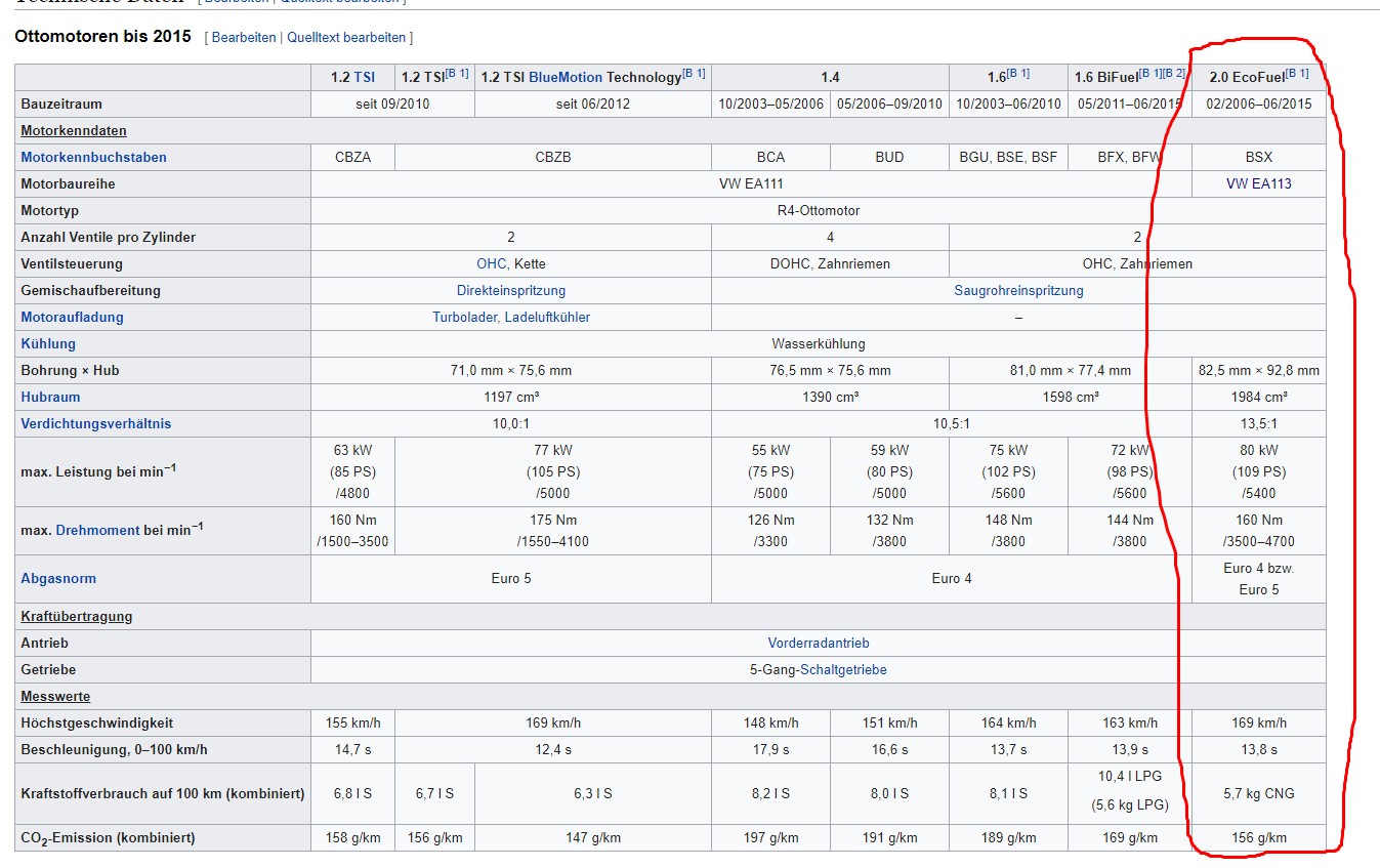

Ich weiß nicht, ob das wirklich ein EA113 sein kann. Die haben eigentlich alle zwei Nockenwellen (DOHC) und Direkteinspritzung.
Außerdem sehe ich den MKB BSX hier auch nicht:
https://www.motorreviewer.com/engine.php?engine_id=5
https://de.wikipedia.org/wiki/VW_EA113
Der Wikieintrag war das einzige was ich gefunden habe, wo die Motorenbaureihe genannt wurde.
Sonst findet man nicht viel über den BSX Motor.
Hubraum ist zumindest exakt gleich.

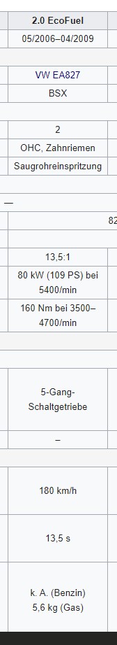

@Thane : Habe was gefunden. Der Wikieintrag beim Caddy ist falsch...
Im Touran wurde der gleiche Motor verbaut und da steht nun der EA827 drinnen, der besser zu deiner Beschreibung passt.
