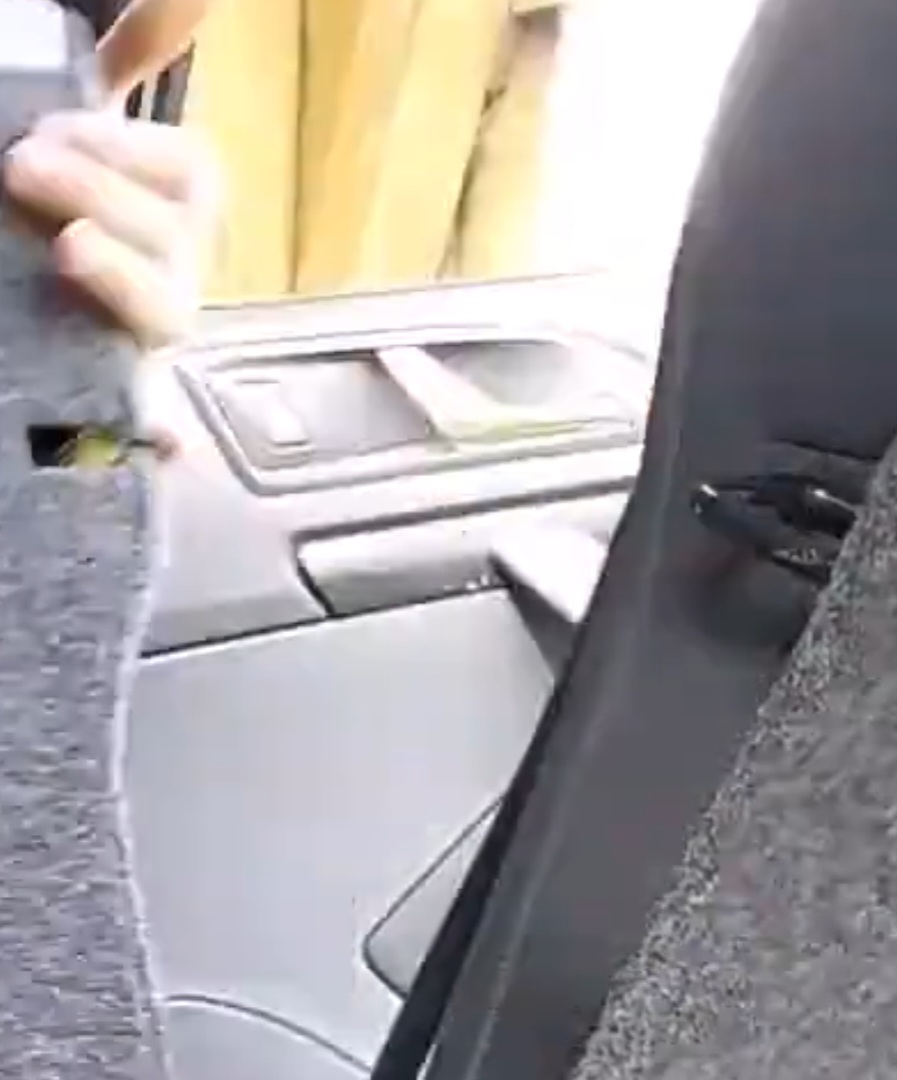

Könntest du die Arretierung vom Octavia mal fotografieren?
Reaktionen: Blender Bottle
Ok nicht ganz Schulterhöhe, wie ich eigentlich dachte, aber zumindest im oberen Drittel.
Hier noch etwas näher.
Und hier der massive Bügel noch besser sichtbar, wenn man die Seitenwange abmontiert.
Ist im übrigen gescreenshotet aus einem youtube Video
, da ich zum Auto einen etwas weiteren Weg habe.
Kann aber, bei sich nächster anbietenden Möglichkeit, selbst ein Foto machen.
Das ganze gibt es natürlich auch auf der linken Seite der Rückbank.

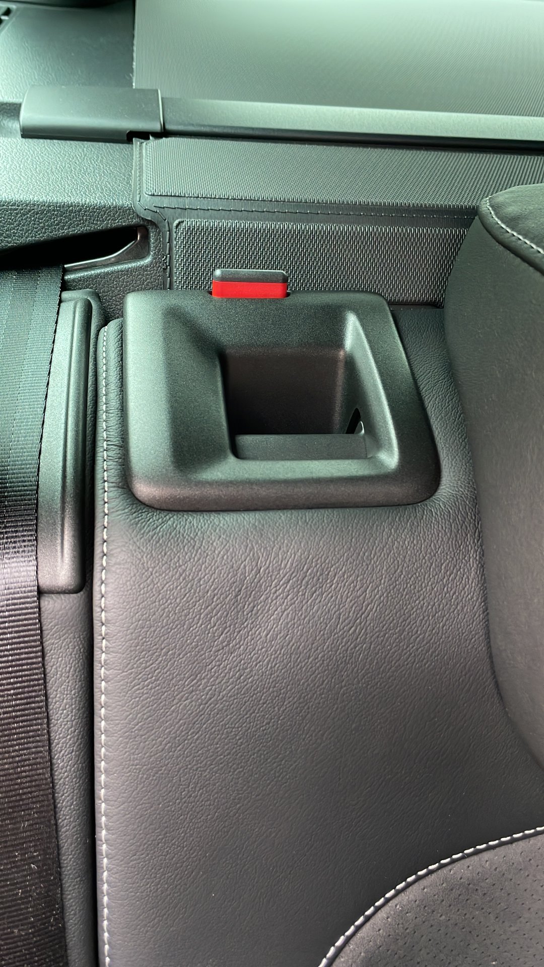

Gelöst wird diese Arretierung oben am Sitz neben der Kopfstütze:
Wenn der rote Riegel sichtbar ist, ist die Arretierung gelöst und die Sitzbank kann nach vorne geklappt werden.
