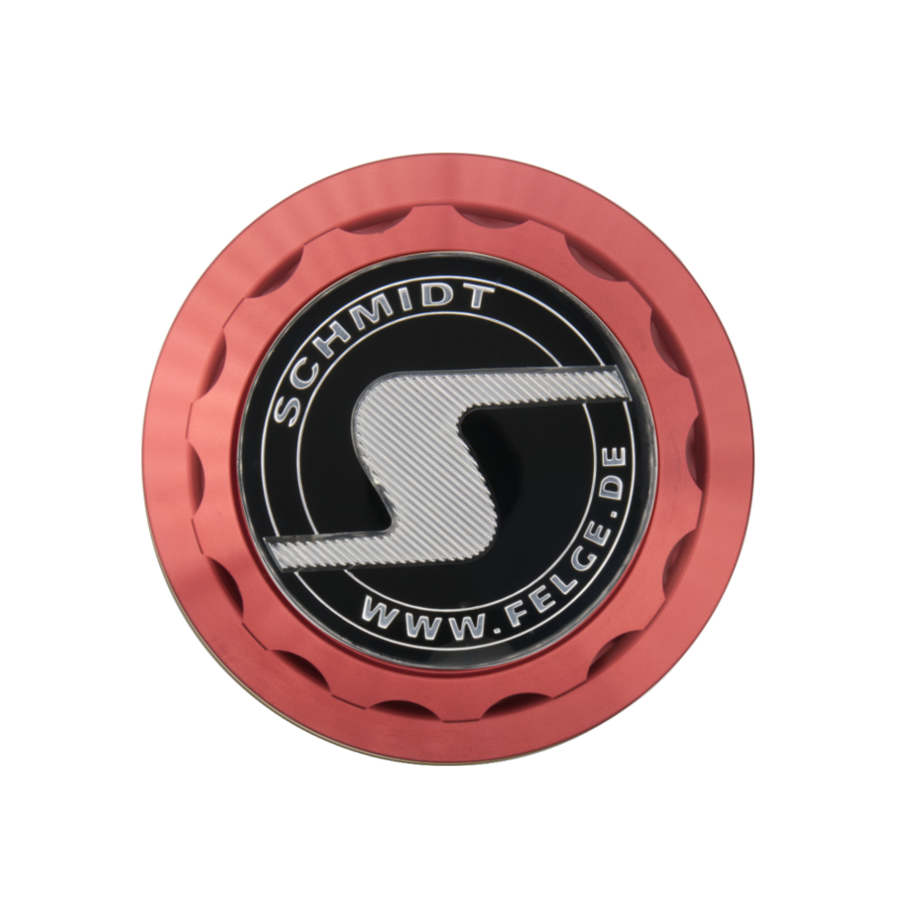

cartridge_case schrieb:
Welche sind das? Schön eingetragen? :D
Das sind Schmidt Gambit in "satin black rim-polished untercut" 8,5x19 ... pfff
https://www.felgenshop.de/schmidt-g...-polished-undercut-19-zoll-e08519gadz-45jp0bh
Leider haben unsere potthässliche Felgendeckel (in schweinchenrosa metallic) - da muss ich unbedingt schauen, dass ich die in schwarz oder wenigstens silber bekomme.
EDIT:
Die sind gerade drauf:
Da hat sich der Vorbesitzer wohl bös vertan und "gehofft", dass das rot (ROSA!!!) zur Wagenfarbe passt - erm... nope :D Ich sehe aber gerade, die gibts auch komplett schwarz oder silber... soll sich Frauchen was aussuchen.
Thema Eintragung: war das erste, was ich gefragt habe. Es liegt ein Dekra-Gutachten bei, dass die Felgen eintragungsfrei sind.
