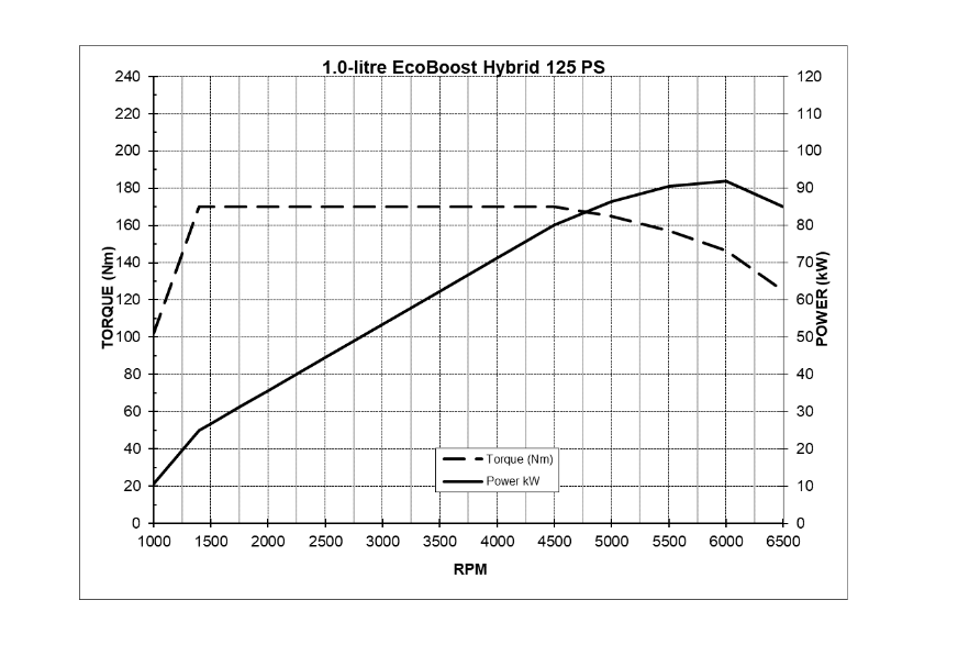

Die graue Line ist das originale Drehmoment in Nm die hellblaue Line ist die originale Leistung in PS und wie du siehst liegt die maximale Leistung erst irgendwo bei ~4500 rpm an.

Bei einer Beschleunigung von nur 50 km/h auf 100 km/h ist der Drehmoment viel entscheidender als die Leistung.Beschleunigung hängt nämlich direkt mit Drehmoment zusammen. Vor allem in niedrigen Gängen, bei niedrigem Tempo. Wer da viel Newtonmeter hat, schiebt einfach heftiger an.
Ich war mit schalten ab 3000 RPM ja laut der Messung 2 Sekunden schneller als mit ab 4000 RPM, das würde dann überhaupt keinen Sinn ergeben, vorausgesetzt man glaubt das die Messung stimmt, was ja hier behauptet wird.
Ich werde meinen Motor auf keinen Fall auf 6500 RPM hoch jagen nur um massiv Drehmoment zu verlieren, theoretisch könnte man es ausrechnen, aber ich werde so hohe Drehzahlen sowieso nicht in Betracht ziehen.DJMadMax schrieb:Was hält dich davon ab, das Geschriebene einfach mal auszuprobieren...
Außerdem bezog sich meine ursprüngliche Ausgangsausage darauf wie ich beschleunige und der Unterschied im Vergleich meines jetzigen Autos zu meinem vorherigen, ich werde mit der Drehzahl eher noch etwas runter gehen.^^
Und die GPS Logger App testen, natürlich nur wenn es die Witterungsbedingungen zulassen.^^
Hat auch keiner verlangt - mal abgesehen davon, dass der Motor davon gewiss nicht sterben wird. Dein Rev-Limiter setzt bei ca. 6.500 u/min ein.Gravlens schrieb:Ich werde meinen Motor auf keinen Fall auf 6500 RPM hoch jagen
Wie gesagt, ich würde geschätzt um 6.000 u/min schalten für maximale Beschleunigung.
EDIT:
Grad mal geschaut, mit Automatikgetriebe lässt Ford deinen Motor im Hybrid-Fiesta bei 6.100 u/min schalten.
Das manuelle Getriebe meldet bei Vollgas-Erkennung auch erst bei ca. 6.000 u/min mittels kleinem Pfeil im Display die Schaltempfehlung, sollte bei dir also auch so sein.

@Gravlens
hoffe das ist der richtige Motor usw. wo ich das Diagram her habe (Ford).
Was sich aber von deinem vom Tuner stark unterscheidet.
bezogen auf Orig. Leistung,
max. Drehmoment fängt bei ~1500U/min an. Unter dieser Drehzahl solltest du nicht fallen.
Drehmoment bleibt bis ~4500U/min erhalten, ab da solltest du schalten. Wenn es um Effizients geht, ab da fangen die "innermotorischen wiederstände" an sich bemerkbar zu machen.
So hast du einen gesunden mix zwischen max. Leistung / Effizients.
Fürs beschleunigen, ist es natürlich abhängig von der Übersetzung auch,
meist macht es sinn die Gänge auszudrehen, dein Leistungs Peak liegt bei 6000 spätestes hier schalten. Alles danach nur heiße luft..

@Gravlens
Quelle: https://media.ford.com/content/dam/fordmedia/Europe/de/2022/05/Roadshow/Pressetext-Fiesta-Technische Daten-Mai2022.pdf
