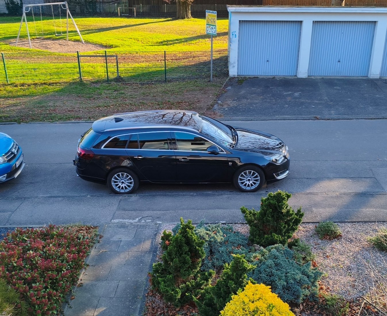

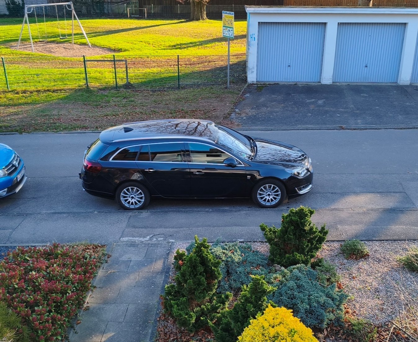

Ich hab ja nen Oppa Opel Auto. 😁GUN2504 schrieb:Schaun wa mal
Kernkompetenz ist jetzt nicht Ampelrennen, Rally oder Stadtraser (fast&Furious)
Am WE muss das Angelzeug reinpassen....oder RC Boote.
Ich will ohne Stress bisschen gediegen cruisen.
Und irgendwie auch nicht so viel Kohle ausgeben.
Bin halt geizig😁
PS: Der ist leise, nicht so richtig langsam, gut ausgestattet (Business Paket) und ist Recht günstig Kasko.
Säuft halt wie ne Hafennutte- also genau mein Ding.
