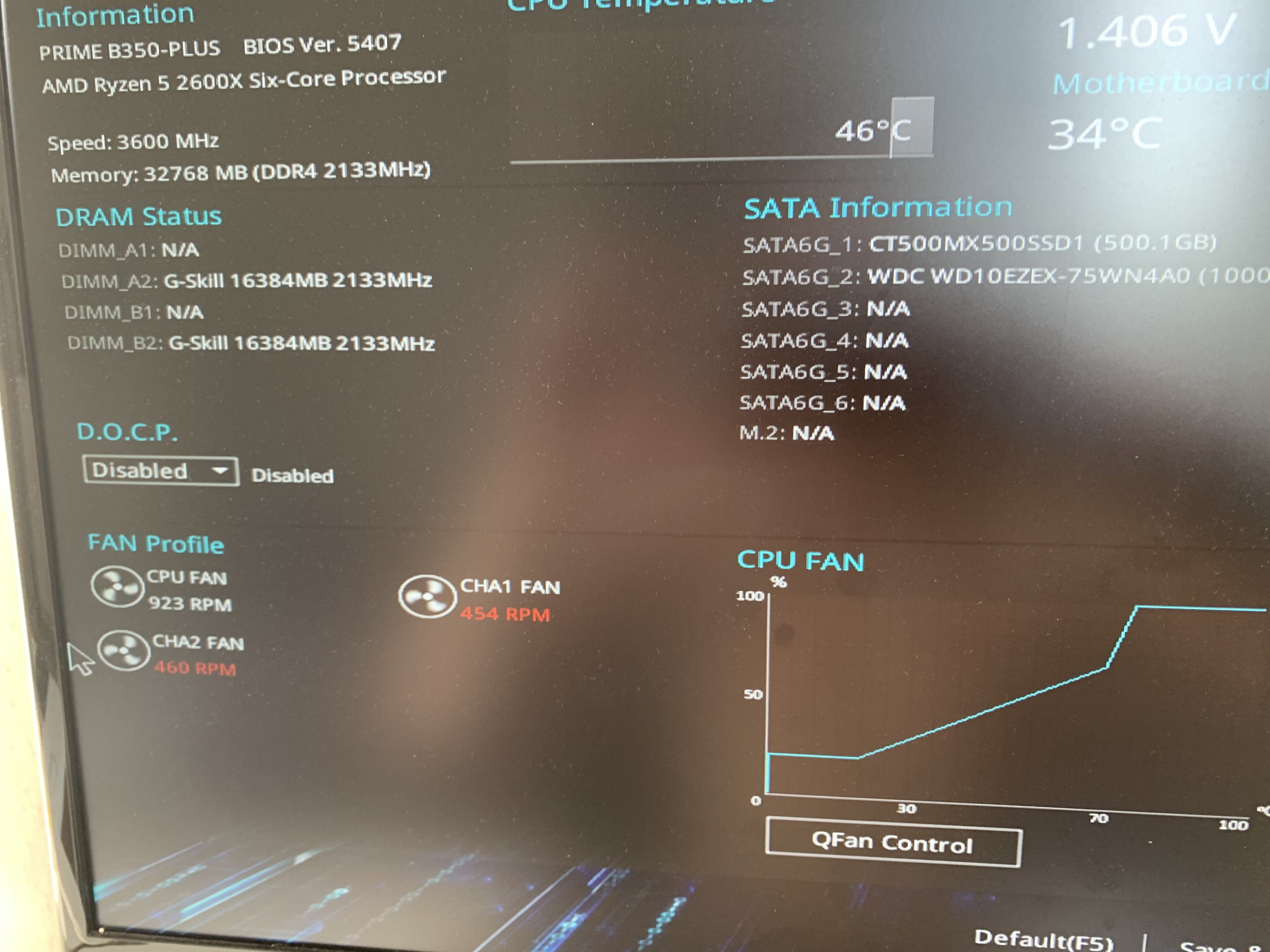

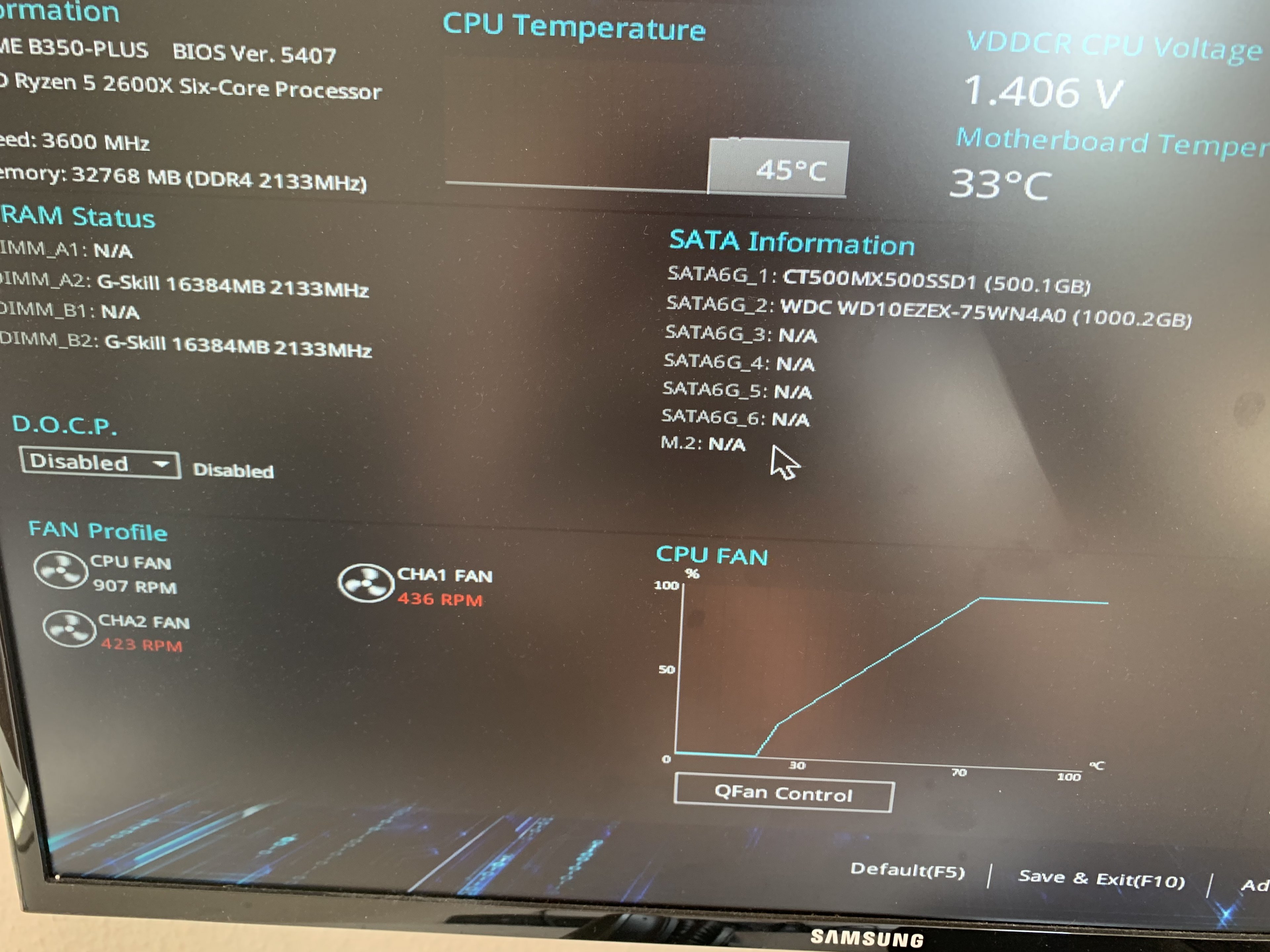

nur der innen befindliche 135mm silent wing - keine rpm unter 900. auch wenn die cpu temp phasenweise unter 45 Grad war. Lüfterkurve sind die "optimised" settings.

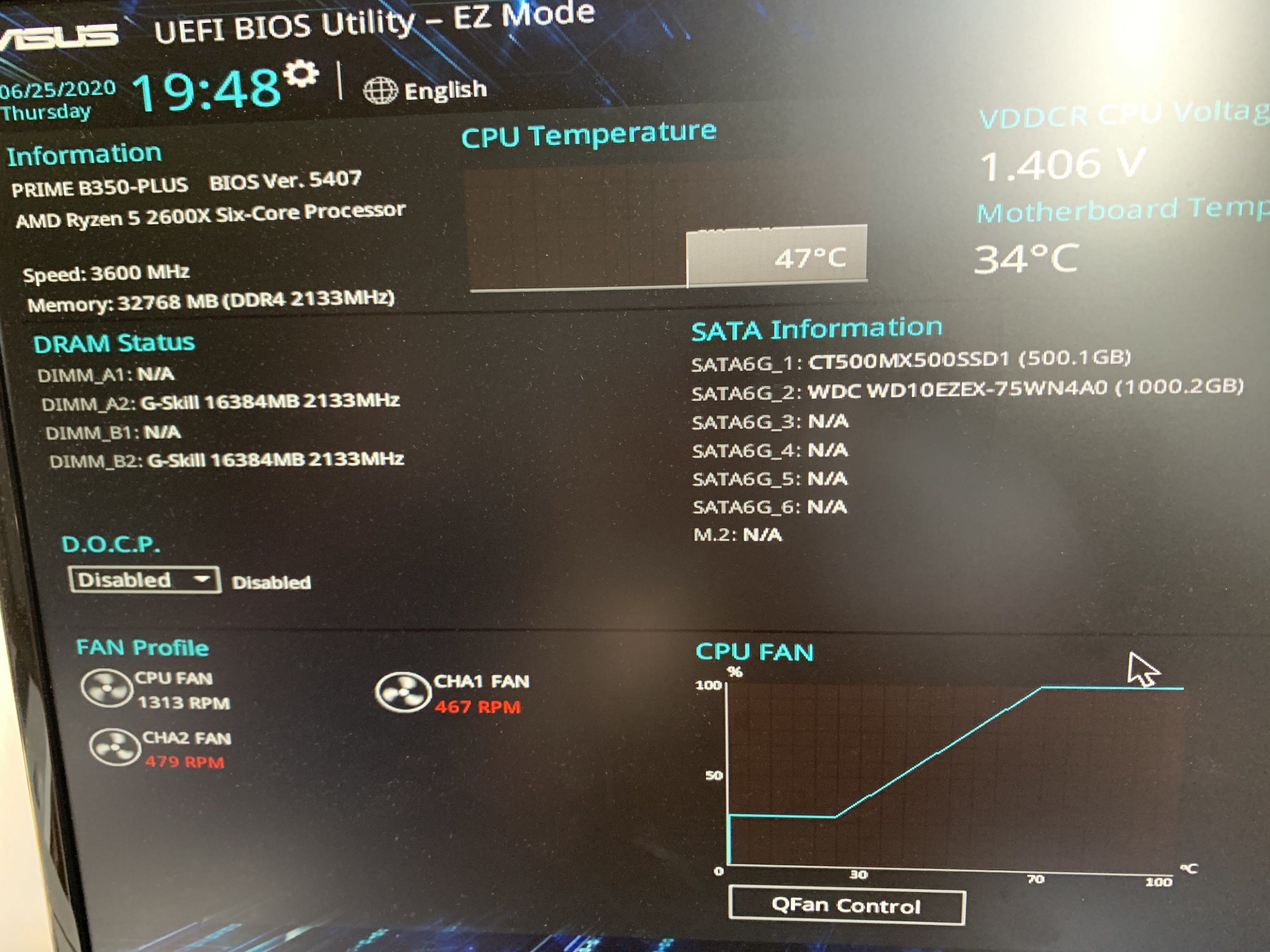

nur der außen befindliche 120 mm mit dem an ihm befestigen y kabel.... den stecker für den zweiten lüfter habe ich in dem Fall leer gelassen. Ebenfalls die "optimised" settings sind hier zu sehen. die 1313 dürften der auslesefehler sein wovon man öfter liest?! die lautstärke war zumindest bei den gewohnten 900 rpm.

Alles klar, das Bild deutet schon in eine Richtung. Kannst Du mal zur Vollständigkeit beide Lüfter (jeweils) auf 100% laufen lassen und dabei (jeweils) die max. Drehzahl messen?
Was hier wohl passiert ist: Nach Lüfterkurve (warum sind es drei verschiedene) werden bei knapp 50°C in etwa 50% PWM vom Lüfter angefordert.
Für den 135mm Lüfter passen die angezeigten 900 RPM (echte 600 RPM) sehr gut zur PWM-Anforderung. Für den Frontlüfter ist die Drehzahl zu hoch. Ich schätze, er ist defekt oder es handelt sich um das "High Speed" Modell, welches bis über 2000 dreht. Dann wäre der 120mm Lüfter nachträglich ausgetauscht worden.

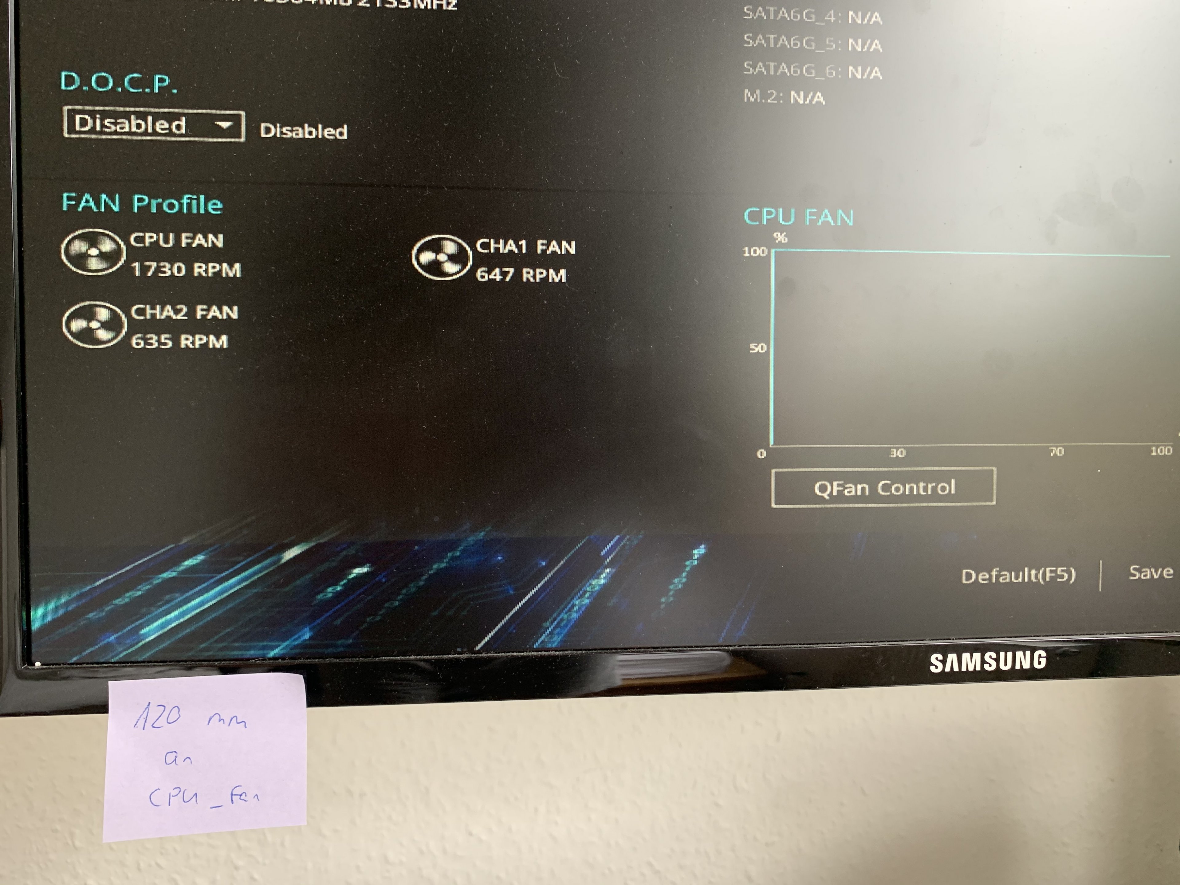

soooo...
CPU_Fan auf Turbo ca 1730 rpm

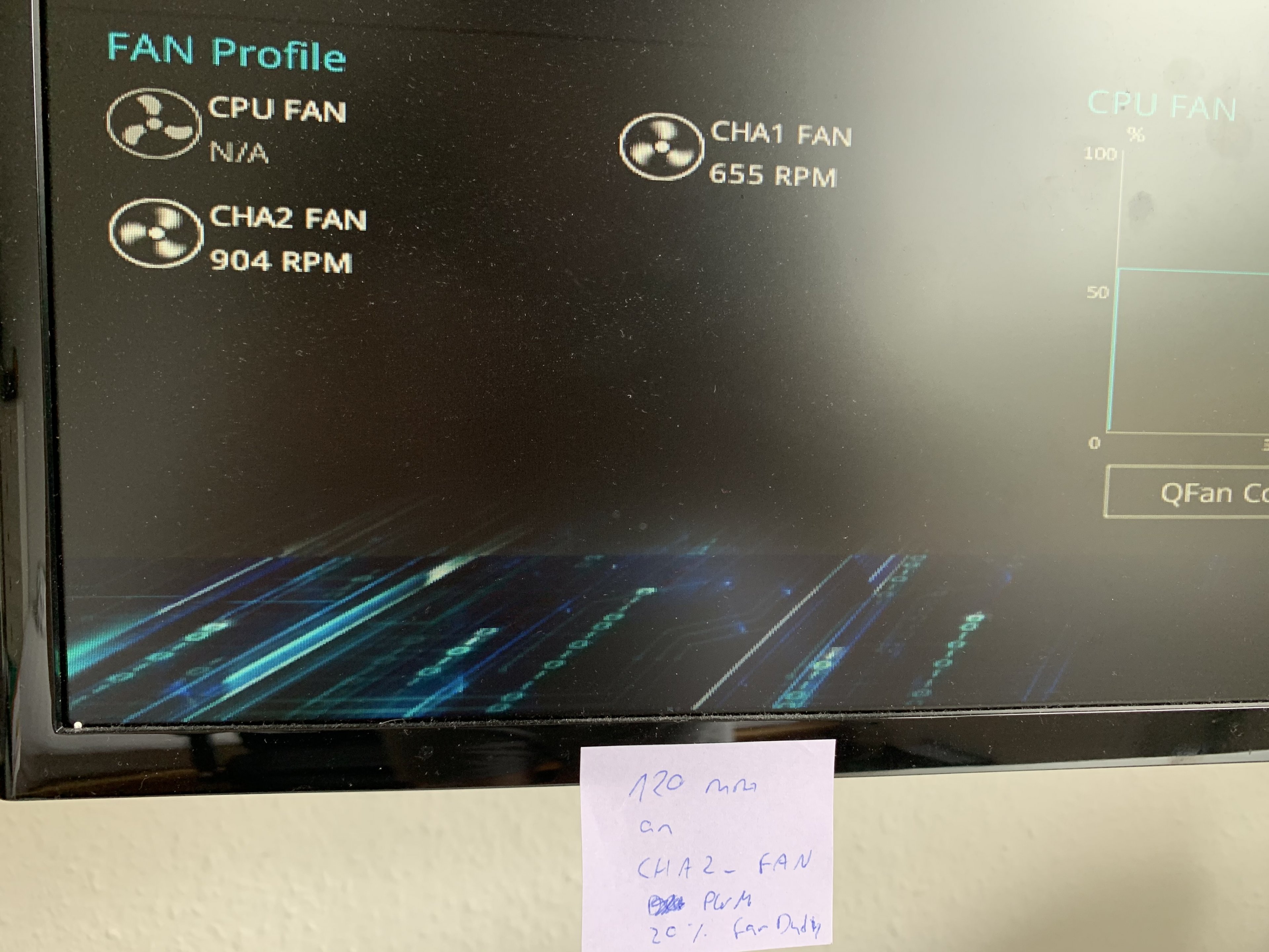

Das Gleiche nochml am CHA2_fan-Anschluss
Nun den 120er am CHA2_fan-Anschluss und die Lüfterkruve manuell soweit runter wie es ging (pwm 20%).
Das Ganze nochmal und auf DC umgestellt. Dort ging er dann auf max 28% runter (krummer Wert). Das ergab dann schön leise 502 rpm.
Leider kann ich den Betrieb beider Lüfter am CPU_Fan Anschluss nicht auf DC umstellen. Der Regler dafür ist schlichtweg nicht da. Ansonsten würde ich jetzt versuchen auf DC umzustellen und wäre ja glücklich. Das sieht doch so aus, als ob der Lüfter im PWM-Betrieb Probleme macht. Also nur der 120er???
