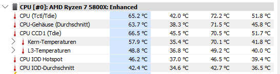

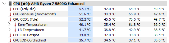

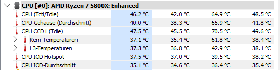

Ich habe selbst einen 5800X mit einem Dark Rock 4 Pro.
Im Idle, jetzt beim Tippen dieses Beitrags in Google Chrome sehe ich mit HWiNFO:
Mit Youtube-Video:
Und mit einem Spiel:
Raumtemperatur: 21,4°
Gehäuse: Be Quiet Pure Base 600 (mit offener Seitenwand, da ich gerade wegen Kauf einer RX 9070 den Platz angeschaut habe). Mit geschlossenem Gehäuse waren es um 75°, soweit ich mich erinnern kann, weil der Airflow in meinem Gehäuse nicht gut ist.
