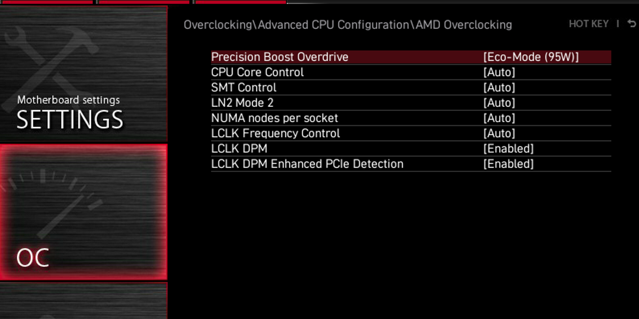

Man kann sich auch BIOS Profile anlegen so wie ich das gemacht hatte, beim 5700X3D braucht man das ja nicht mehr.
Profil 1 für Gaming:
PTT: 95 W
TDC: 63 A
EDC: 116 A
PPL: 95 W
Profil 2 für Aufgaben die mehr Leistung brauchen:

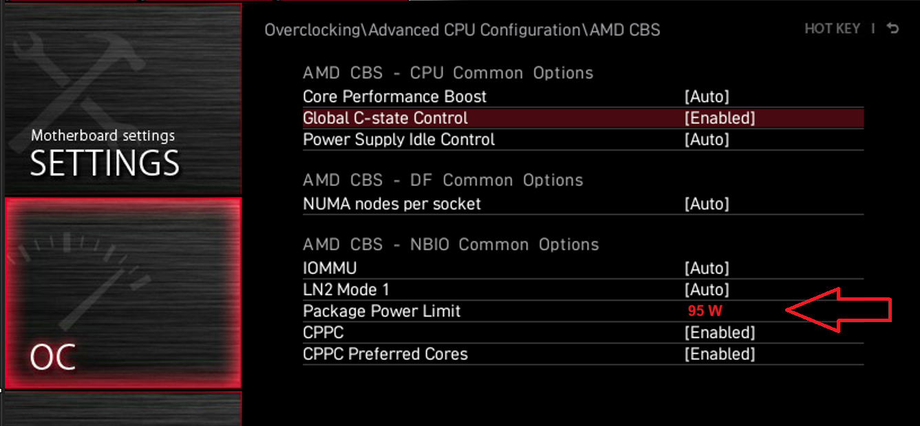

95 W ECO Mode:
P.S. Unter Settings dann kontrollieren was eingestellt ist.

Warum machst du es so kompliziert und empfiehlst ihm erst den 95W TDP Eco Mode zu nehmen und dann manuell zu limitieren, wenn der 65W TDP Eco Mode automatisch bei 88W limitiert?
Das sind immer noch 12W mehr als beim 5700X.
Reaktionen: SaoJoaoBatista
@djducky
Ich hatte den 65 W ECO Mode und den 95 W ECO Mode getestet und beim 65 W ECO Mode hatte ich doch viel mehr Leistungseinbußen als mit angepassten 95 W ECO Mode.
Bei meiner vorherigen GPU, einer MSI RX 480 Gaming X 8G, hatte sich die Leistung nicht so bemerkbar gemacht.
Dort hatte ich auch schon mit 144 Hz Monitor und auf WQHD gezockt, das ging eigentlich sehr gut bei der GPU.
Aber mit der jetzigen MSI RX 6700 XT Gaming X 12G hatte ich doch schon mit Leistungseinbußen zu tun.
Da war dann nur die Frage hohe Temperaturen und volle Leistung oder weniger Leistung und niedrigere Temperaturen, die Anpassung war ein sehr guter Mittelweg.
Die Temperaturen blieben mit dem angepassten 95 W Mode auch im Rahmen.
Durch die 2 BIOS Profile konnte ich schnell wechseln wenn ich die Leistung brauchte.

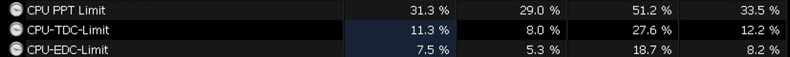

Das sind 7W Unterschied... Das ist nix. Oder bist du öfter ins EDC oder TDC Limit gelaufen?
Ich hatte ja TDC und EDC auch ausgelotet.
Man muss diese Anzeigen beobachten wenn man einen Leistungsbenchmark durchführt.
Die Abweichung sollte nicht größer sein als 5% bis max. 8 % ausgehend von 100 %.
Danach stellt man die TDC und EDC Werte ein, damit verhindert man Clock Stretching und Leistungsverlust.

Ich weiß nicht, wo bei einem Powerlimit Clock Stretching herkommen soll. Das hat eher mit zu niedriger Spannung zu tun.
Der auf 76W limitierte 5700X ist in Spielen etwa ~6% langsamer als der Stock 5800X - mit weniger Takt. Bei einem 5800X mit 88W Powerlimit zum Stock 5800X sollte da eigentlich kaum noch ein Unterschied sein. Im Multicore vielleicht noch 5%.
Was du mir da verlinkt hast ist auch eine ganz andere Baustelle - da geht es um fehlerhafte Telemetrie.

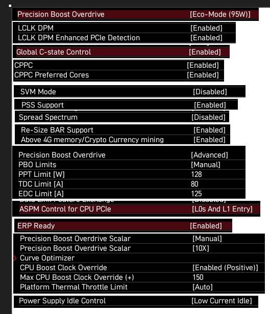

Im Stock Zustand hat meine CPU leider nie, wenn man 150 MHz mehr angelegt hat, diese erreicht. Mit allen Einstellungen hatte er dann auf 5,05 GHz gebootet in Games, das hatte schon einen Unterschied gemacht.

Tja CO ausgelotet für jeden Kern mit Core Cycler überprüft und dann sah das so aus für den 95 ECO Mode ohne Anpassung an PPT, TDC und EDC.

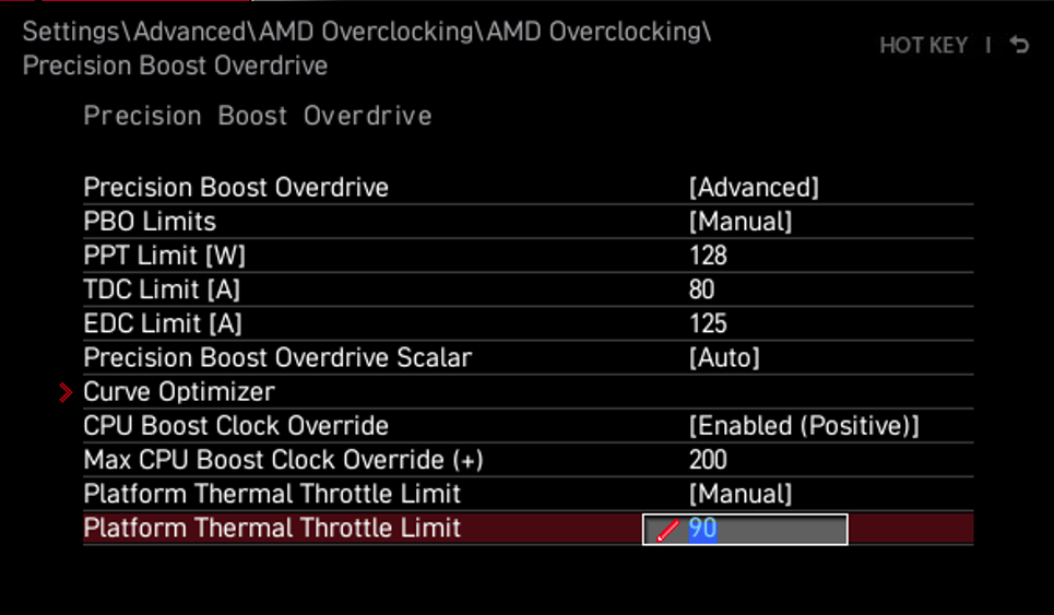

Max CPU Boost Clock Override + 200 MHz, das machen nicht sehr viele 5800X mit, die meisten gehen nur bis 50 MHz.
Hier mal alle Einstellungen die ich für den originalen 95 W ECO Mode verwendet habe.
Aber Achtung einige Einstellungen muss man ausloten da nicht jeder 5800X das mitmacht.
