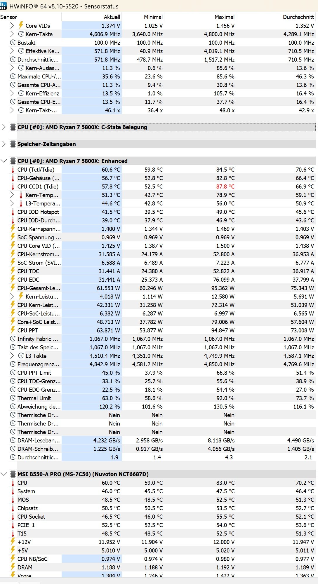

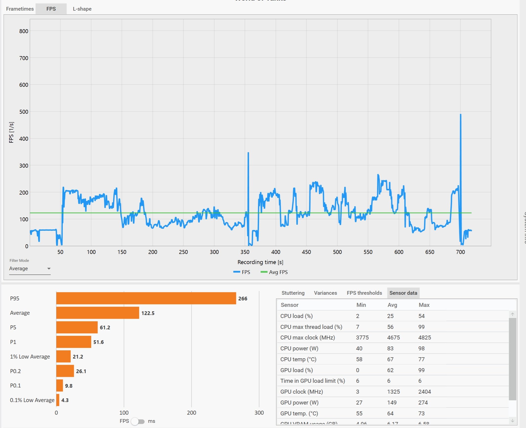

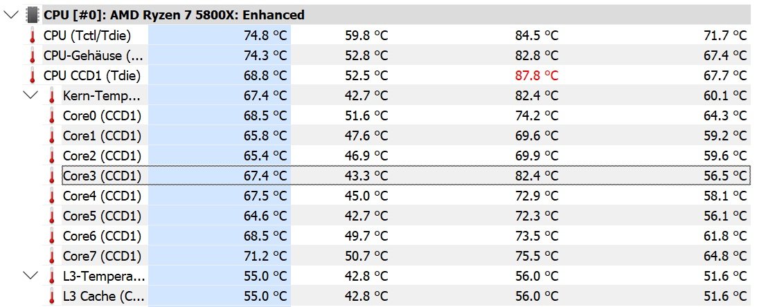

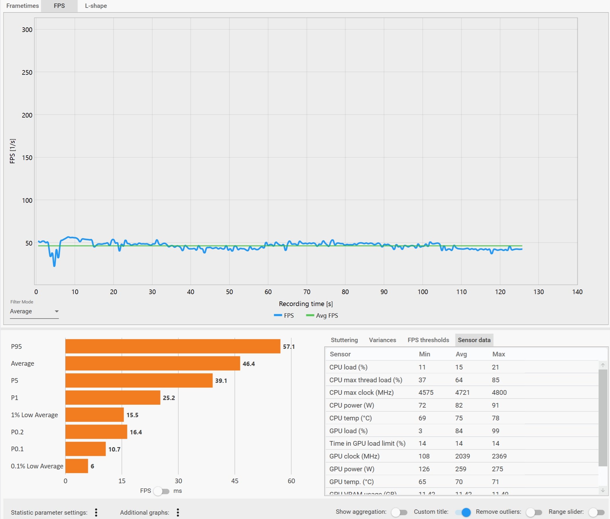

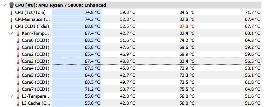

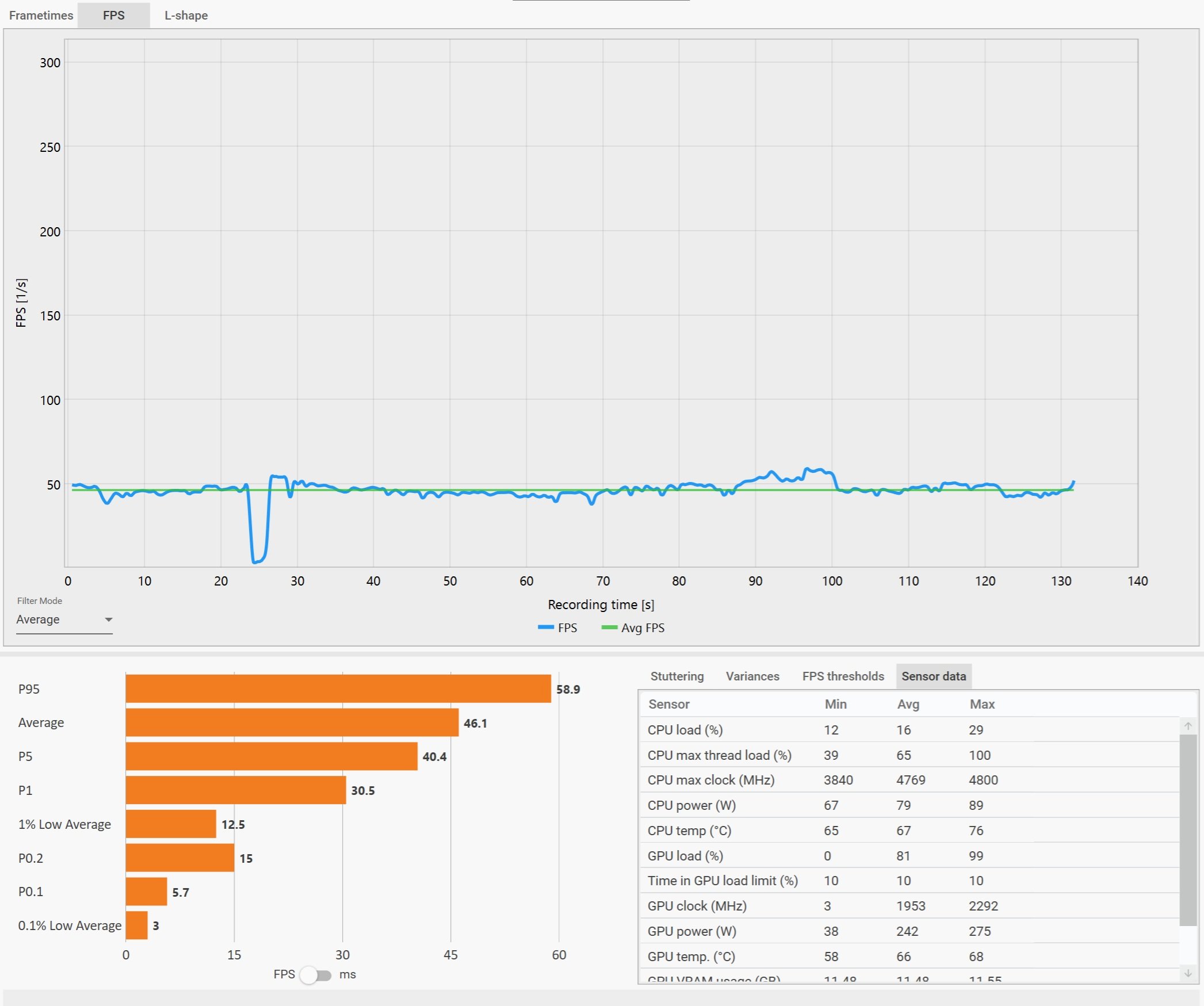

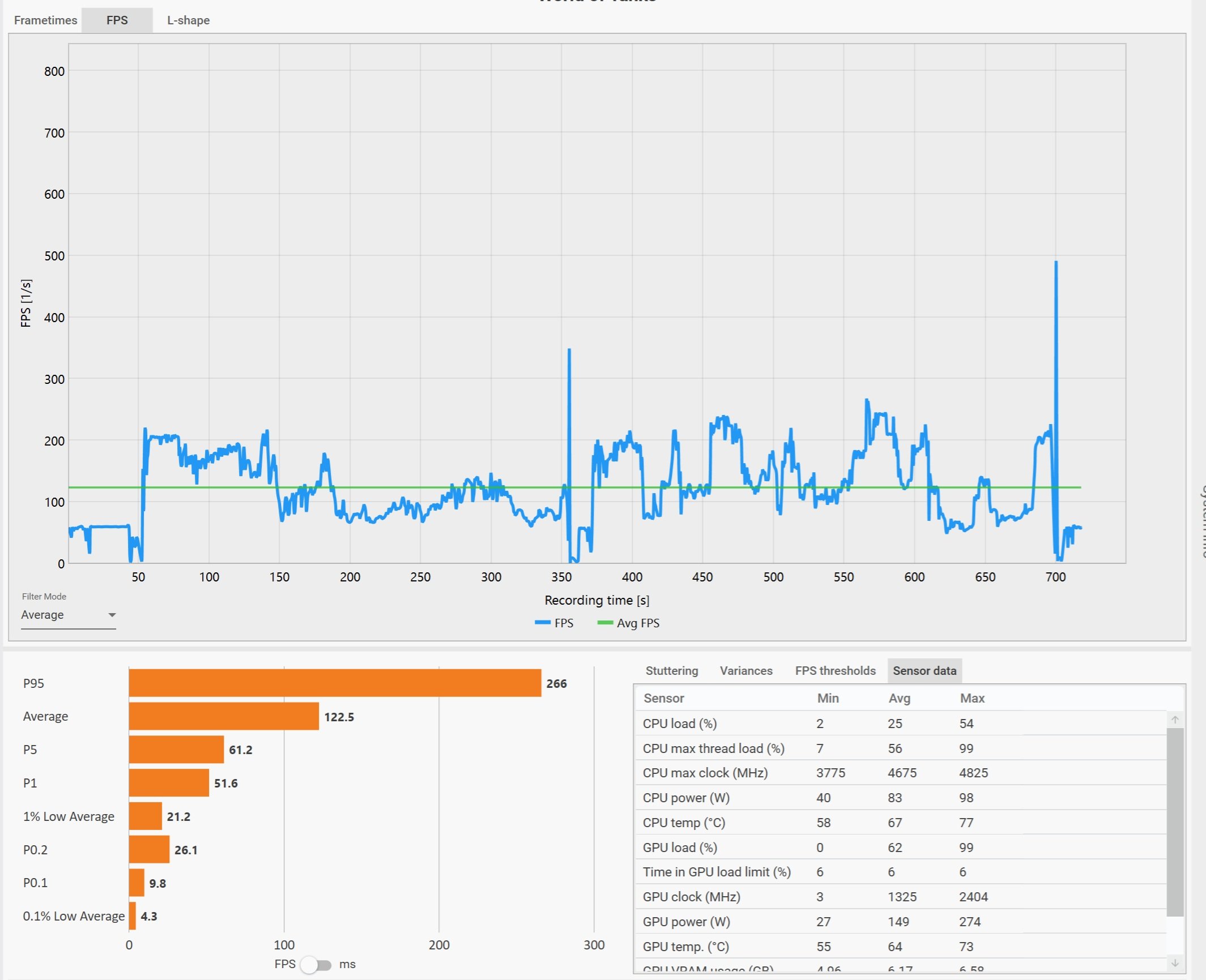

HI,
hab eben mal kurz capframe installiert, kurz eingelesen und 2 mal 2min nur ein Spiel laufen lassen mit Tür offen und geschlossen am Gehäuse.
HWinfo hab ich auch parallel laufen lassen
Kern 3 läuft etwas wärmer im max als die anderen

Jo, fast 90°C bei ~95W ist halt schon recht hoch, da haben wir jetzt keinen großen neuen Erkenntnisgewinn.
Du könntest jetzt mal die erwünschten Infos liefern was Gehäusebelüftung (Fotos?) und z.B. den Unterschied von offenem gehäuse zu geschlossenem betrifft. Wenn du das Gehäuse mal 2 Minuten bei einem run aufmachst dann können wir doch den Unterschied nicht sehen oder gar beurteilen.
Edit: oder ist das einmal offen einmal zu? Dann fehlen bei einem ja viele Infos...
Wenn du dein MSI Gungnir gehäuse mit den ab werk verbauten Lüftern betreibst, dann dürfte man schon etwas niedrigere Temperaturen erwarten. Ist vorne ja immerhin zur Hälfte offen. Deine GPu wärmt den CPu-Kühler aber ggf. noch zusätzlich auf, dennoch halte ich das für zu hoch- Du könntest es mit einem ausblasenden Lüfter im Deckel versuchen und/oder einer Überprüfung der Kühlerinstallation.
Reaktionen: DannyA4
Tür offen, 80 Watt Verbrauch und 67° sieht aber doch okay aus. Das wäre ein normales Spielszenario.
Das ist ja nur der maximale, kurze Peak-Wert. Sagt wenig aus.
Trotzdem würde das bei Werten knapp über 100W heftig throttlen, das sind einfach keine guten werte für diesen Kühler.
Reaktionen: DannyA4

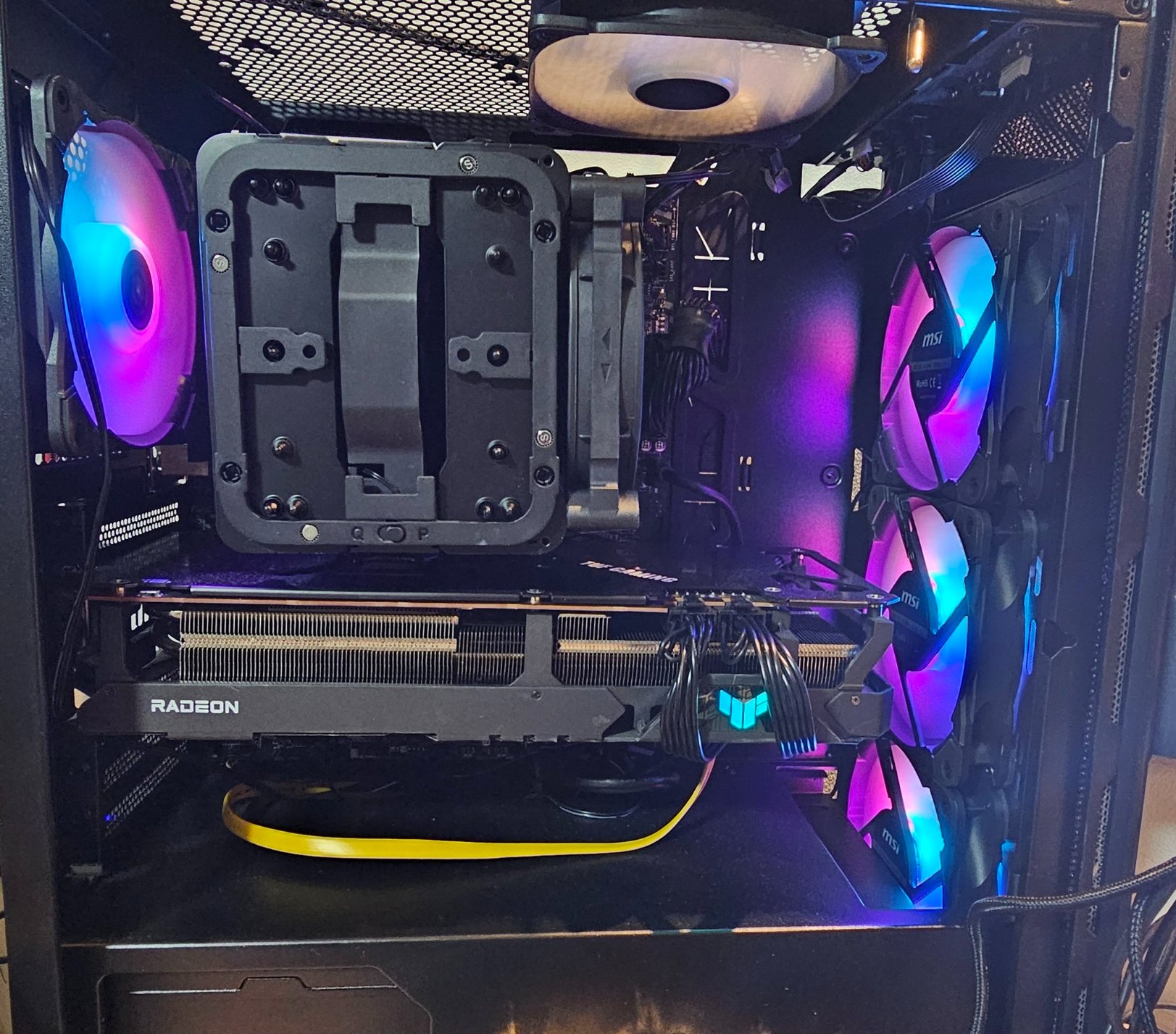

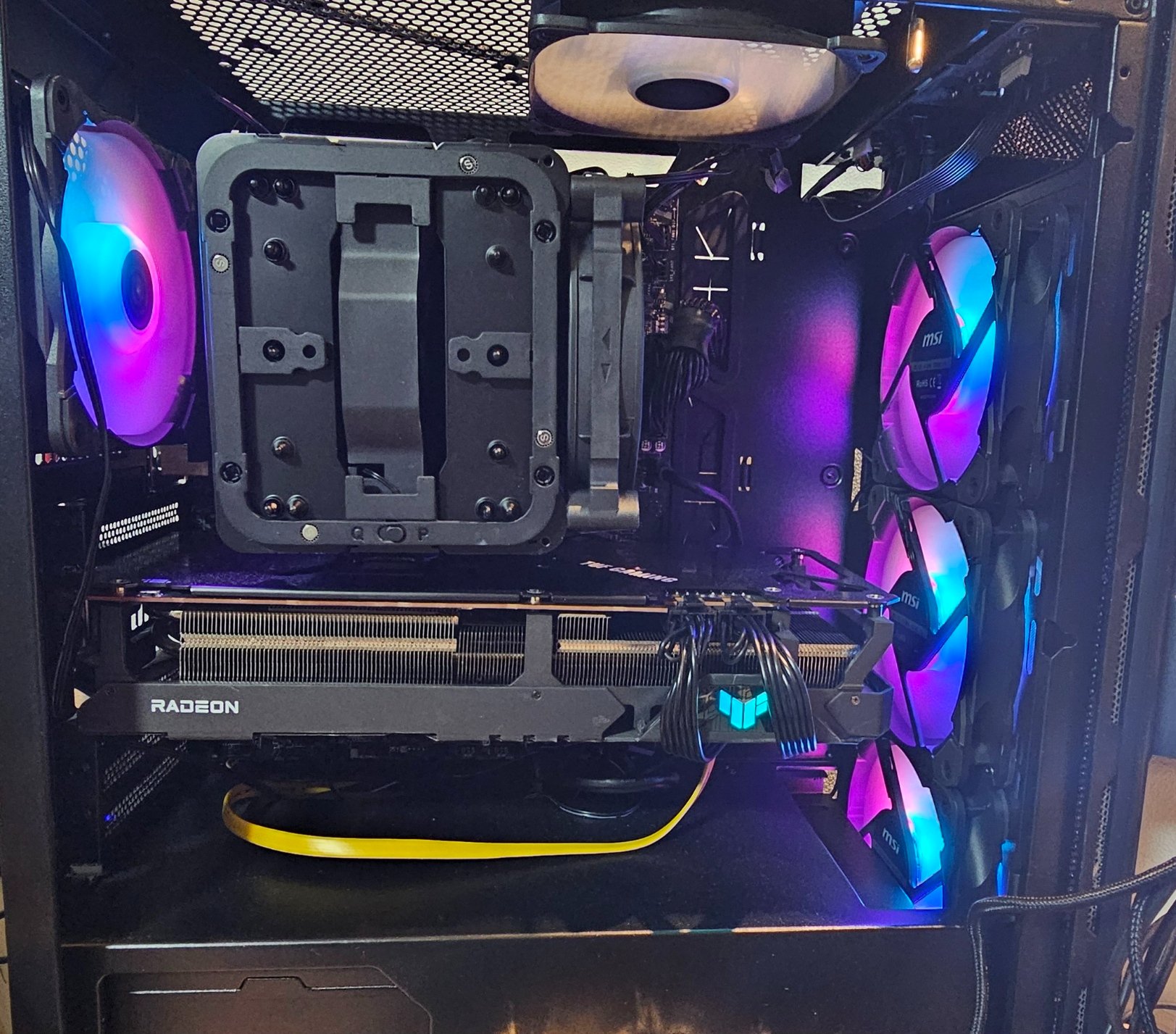

Ja da Foto hatte ich vergessen hochzuladen mit den anderen.
3 rechts blasen ein, Deckel und Rückseite ziehen raus.
Der Deckel auf dem Kühlturm war nur ab wegen Kontrolle der Luftrichtung.

Versetz den Deckellüfter nach links bzw. hinten. So zieht er ja die von vorne kommende Frischluft raus, bevor sie den CPU-Kühler erreicht...

Würde den Lüfter im Deckel nach hinten packen. So kommt vorne kühle Luft rein und wird oben direkt wieder rausbefördert. Hinten montieren und 2-3° besser.

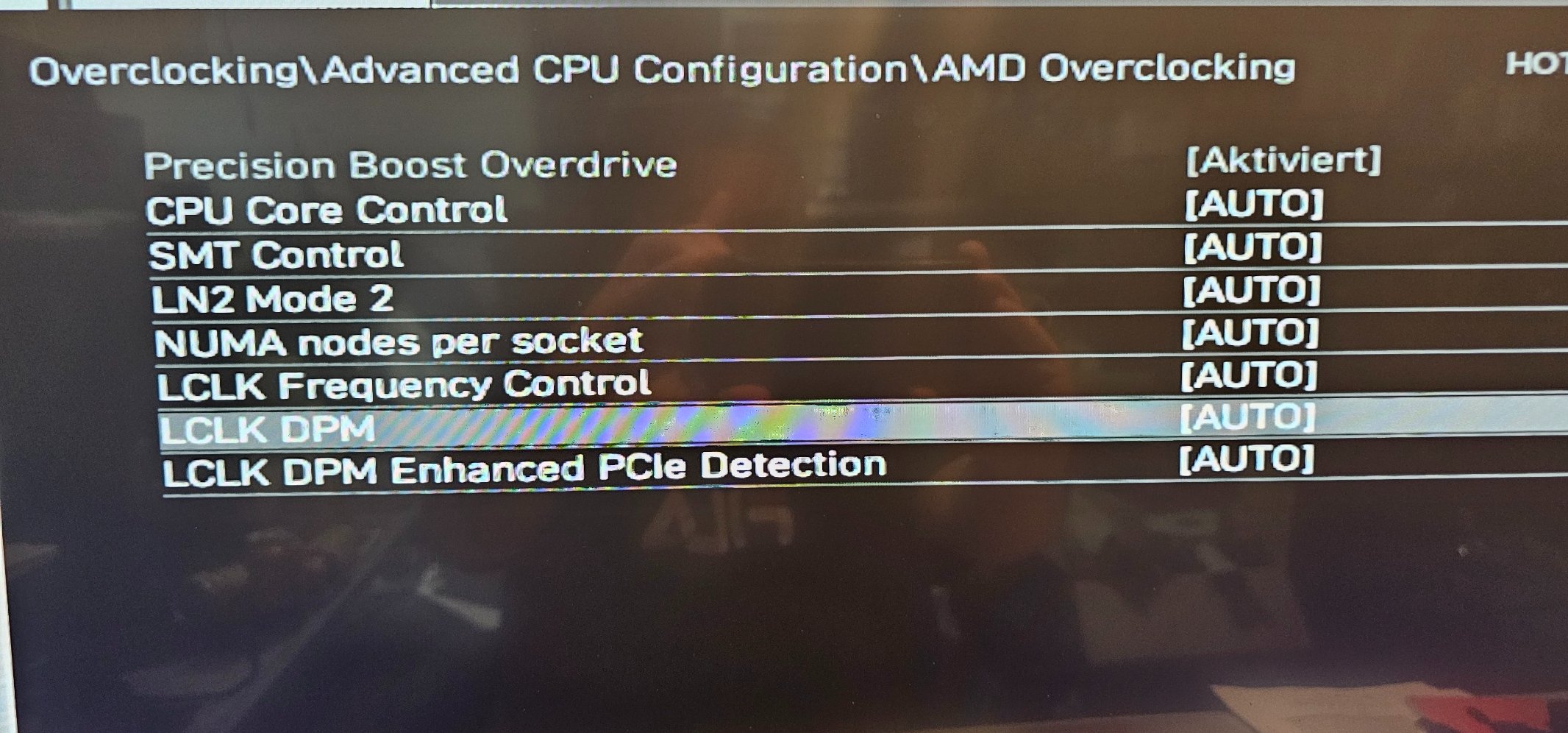

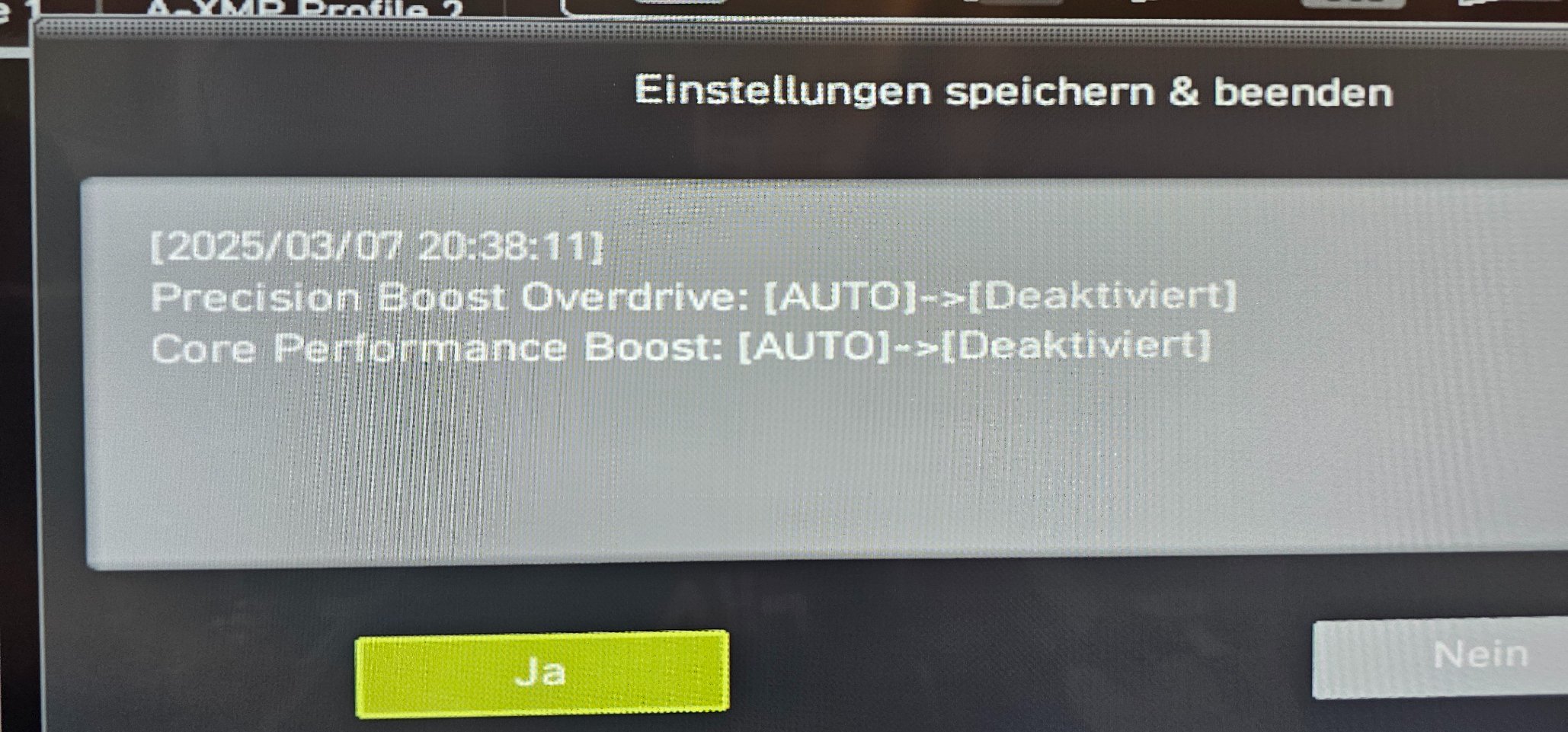

Mit den Bildern hier habe ich nochmal in den tiefen des Uefi geschaut und die beiden Punkte von Auto auf Deaktiviert gesetzt.

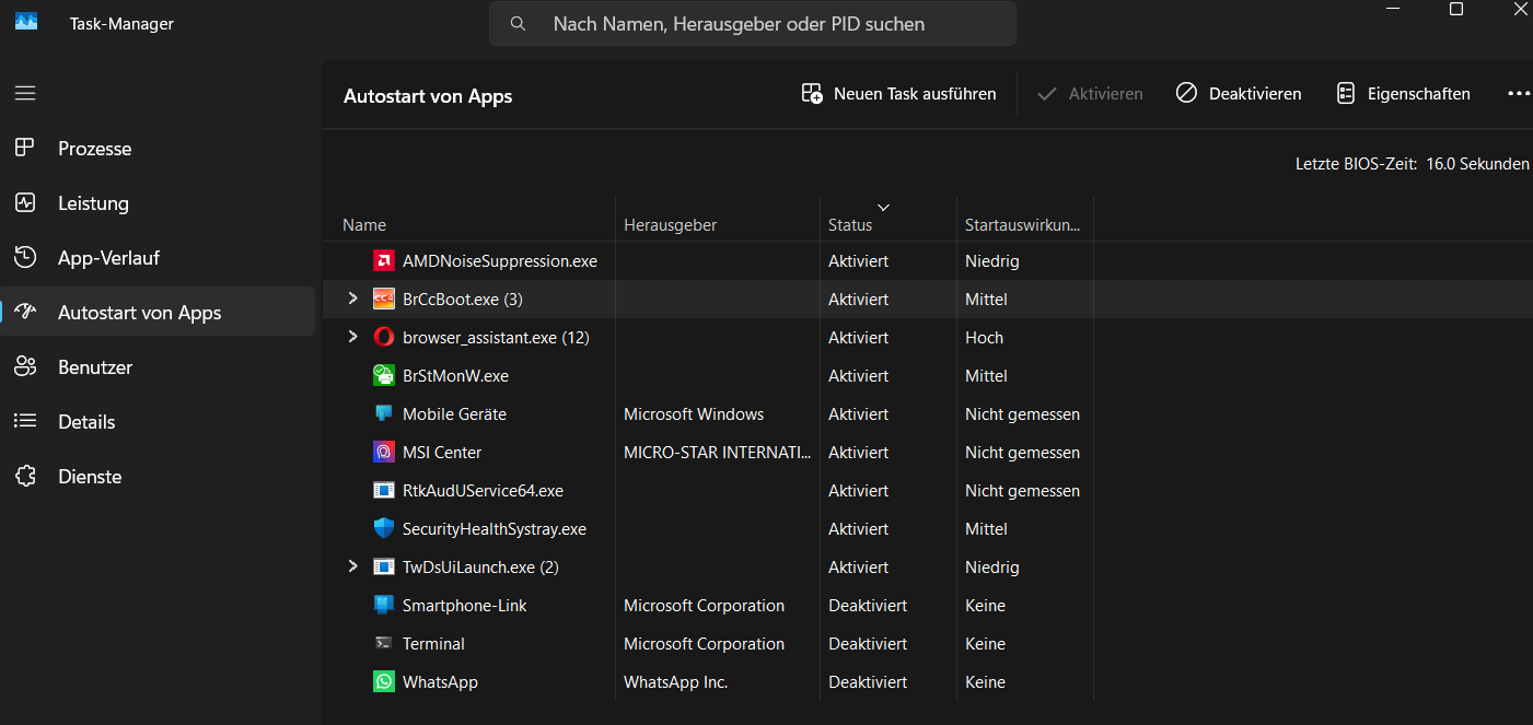

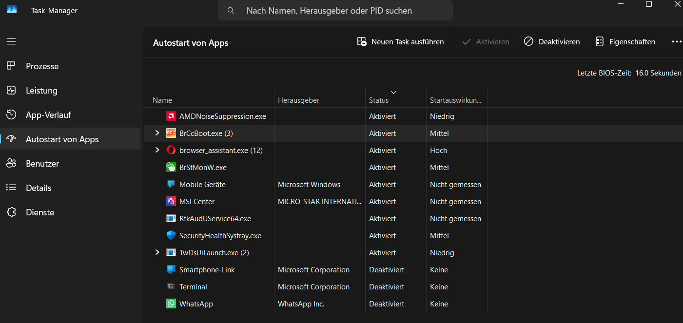

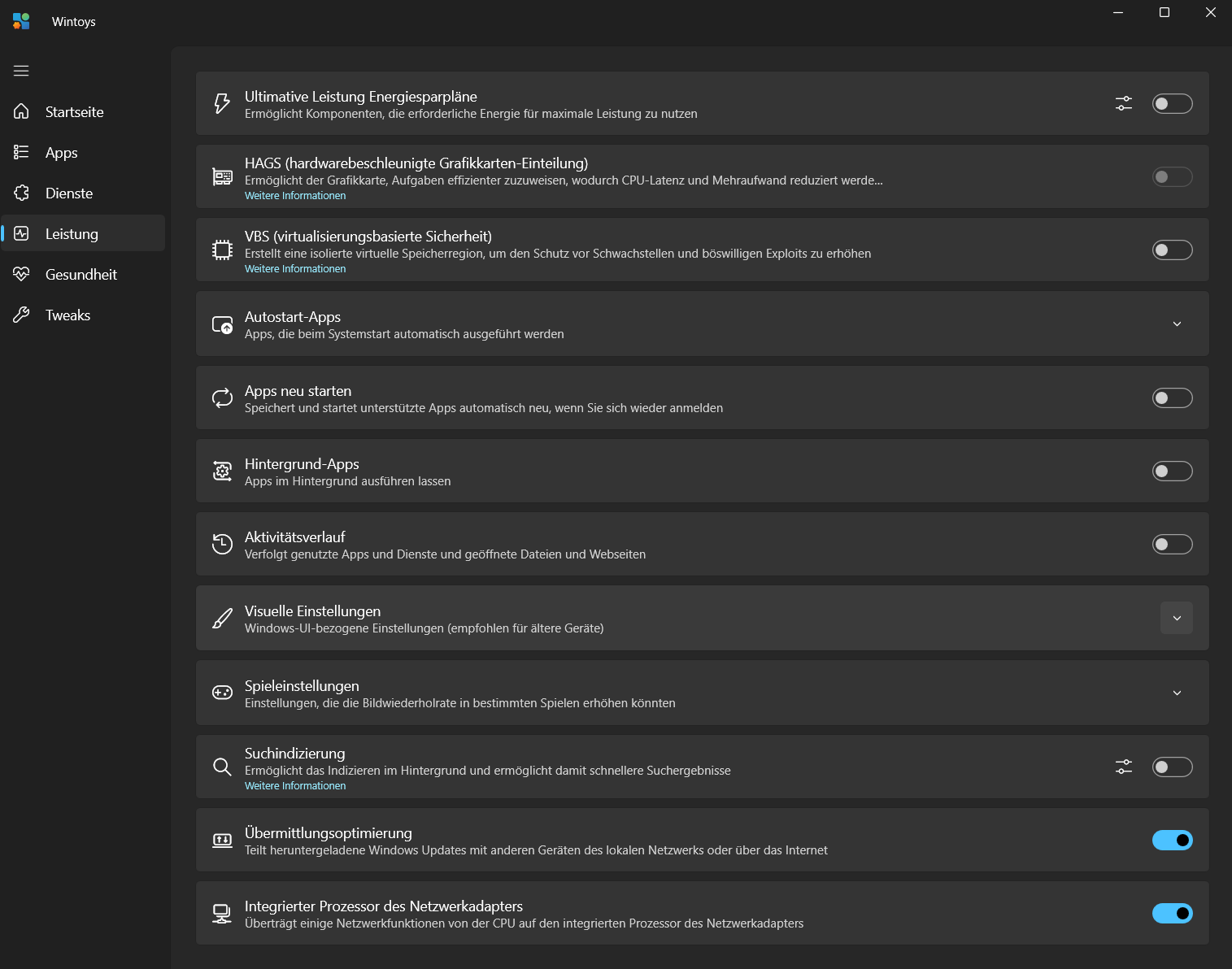

Wenn viele Programme im Hintergrund laufen kann das auch die Temperatur in die Höhe treiben.
Im Autostart nur die wichtigen bei Windows Start aktivieren.
Das ist alles bei mir aktiv:

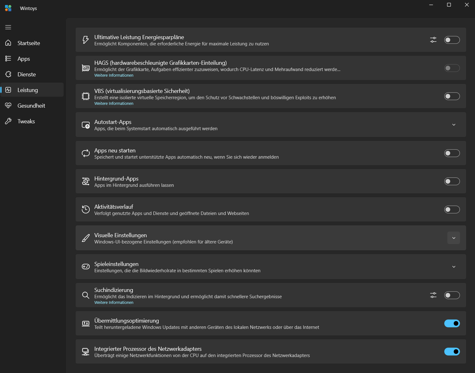

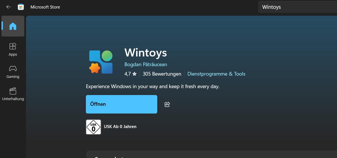

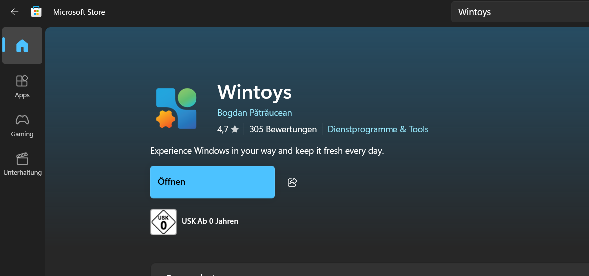

Um viele Einstellungen vorzunehmen habe ich dieses Programm installiert, damit kann man Einstellungen vornehmen die sonst nicht zu finden sind.
Vor allen wenn man spielt die Hintergrundprogramme abschalten.

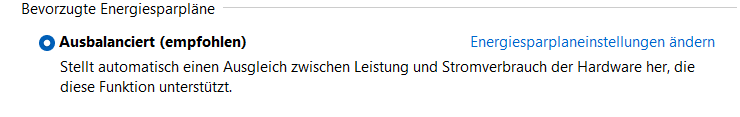

P.S. da fällt mir ein, welchen Energie Modus ist bei dir aktiv?
Bei mir ist er auf ausgeglichen.
Core Performance Boot sollte auf enabled stehen da du sonst die CPU nicht hoch booten lässt.
Da läuft sie nur auf den Standard Takt.
Hab den Core Boost wieder aktiviert.

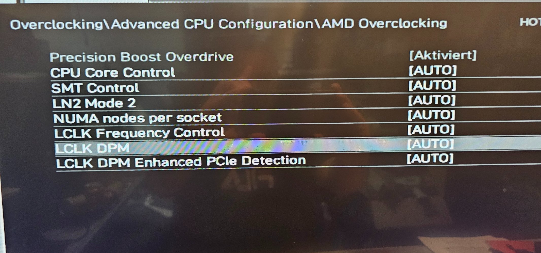

Dabei ist mir was komisches aufgefallen.
Unter Settings -> erweitert ist overboost deaktiviert.
Unter Overclocking ist es aktiviert und ausgegraut...
Ist das die Option wenn es unter Settings aktiviert sein würde, oder ist es in einem Menü aktiv und dem anderen deaktiviert?
Obere Lüfter ist umgesetzt nach hinten über den Tower.

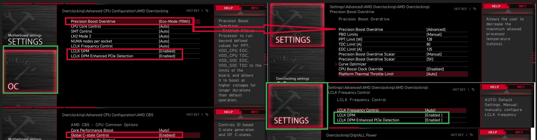

Bei MSI ist es so das man Einstellungen bei OC vornimmt und diese unter Settings übernommen werden.
ABER wenn man unter Settings Einstellungen vornimmt, werden die NICHT unter OC teilweise übernommen.
Hier siehst du was ich meine, bei OC seht 95W ECO Mode aber in den Settings steht Advanced und die einzelnen Daten der Einstellungen.
Bei Einstellungen in der OC Abteilung immer auch bei Settings kontrollieren ob alles übernommen wurde.
Am besten du führst einen CMOS Clear durch, hier im Spoiler die Anleitung wie ich das immer mache.
Noch keine Probleme hiermit gehabt auch bei allen anderen Systemen die für Bekannte und Kollegen gebaut habe.

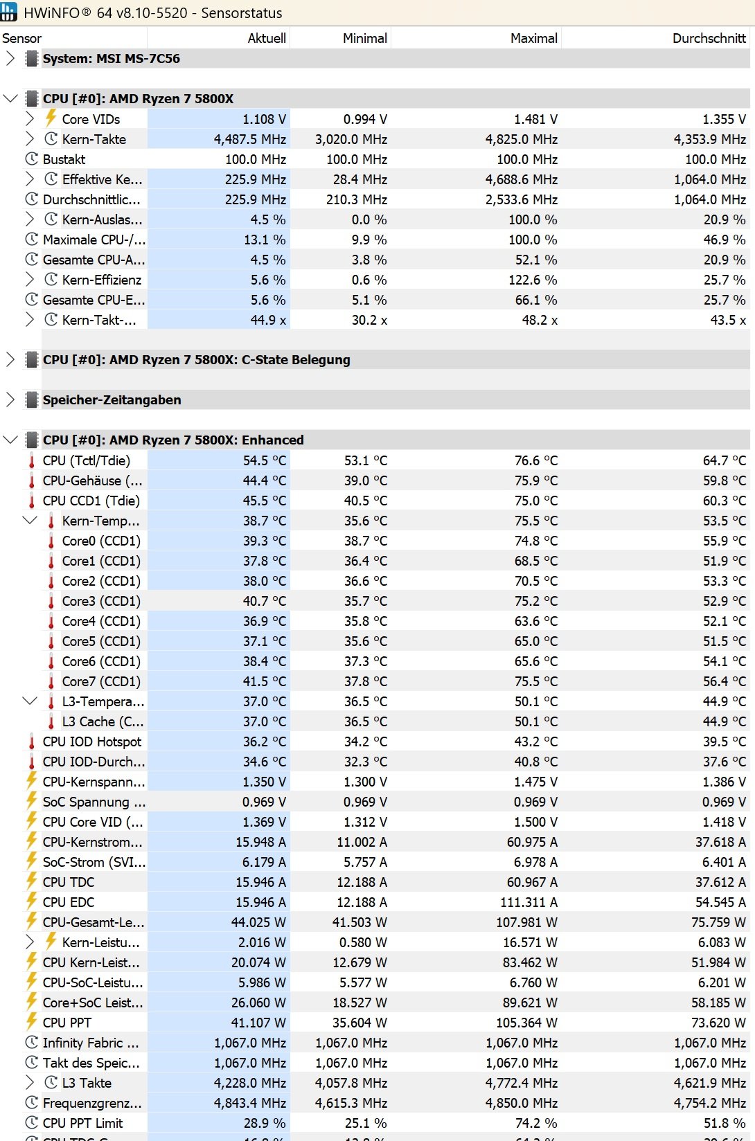

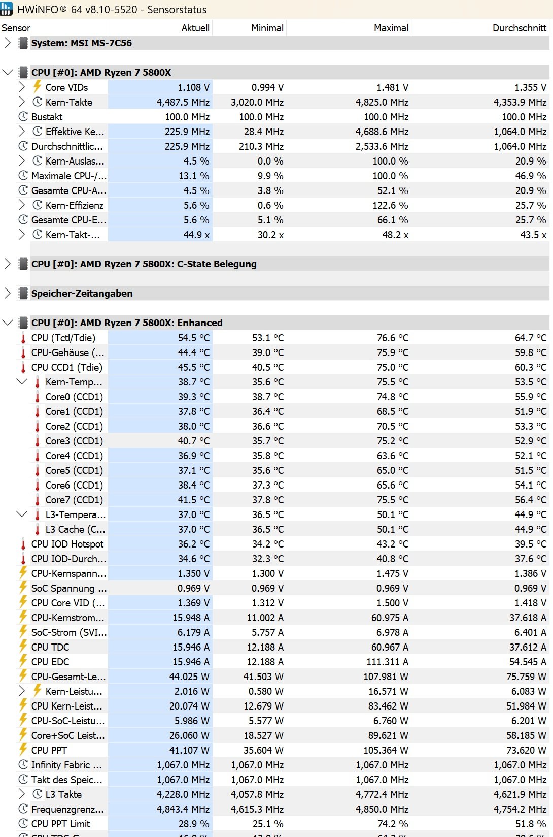

Ah ok.
Aber ich denke wir kommen langsam in die richtige Richtung.
Wenn ich die Lüfter noch etwas runter fahre könnte noch etwas mehr Ruhe einkehren.
Gibt es da eine Masterkurve wie man Gehäuse und CPU Lüfter einstellt oder durch ausprobieren herausfinden?

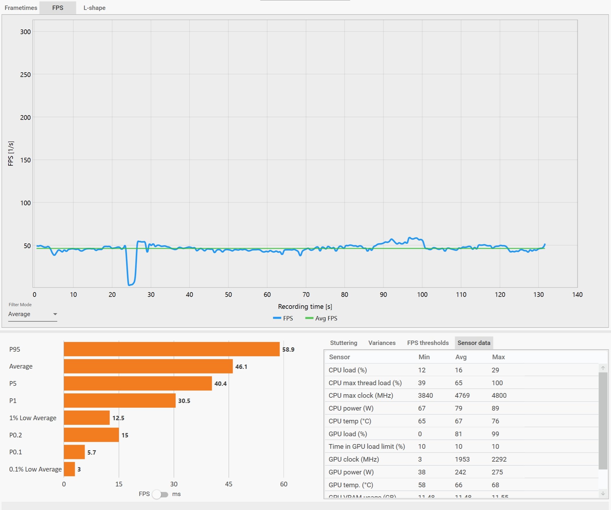

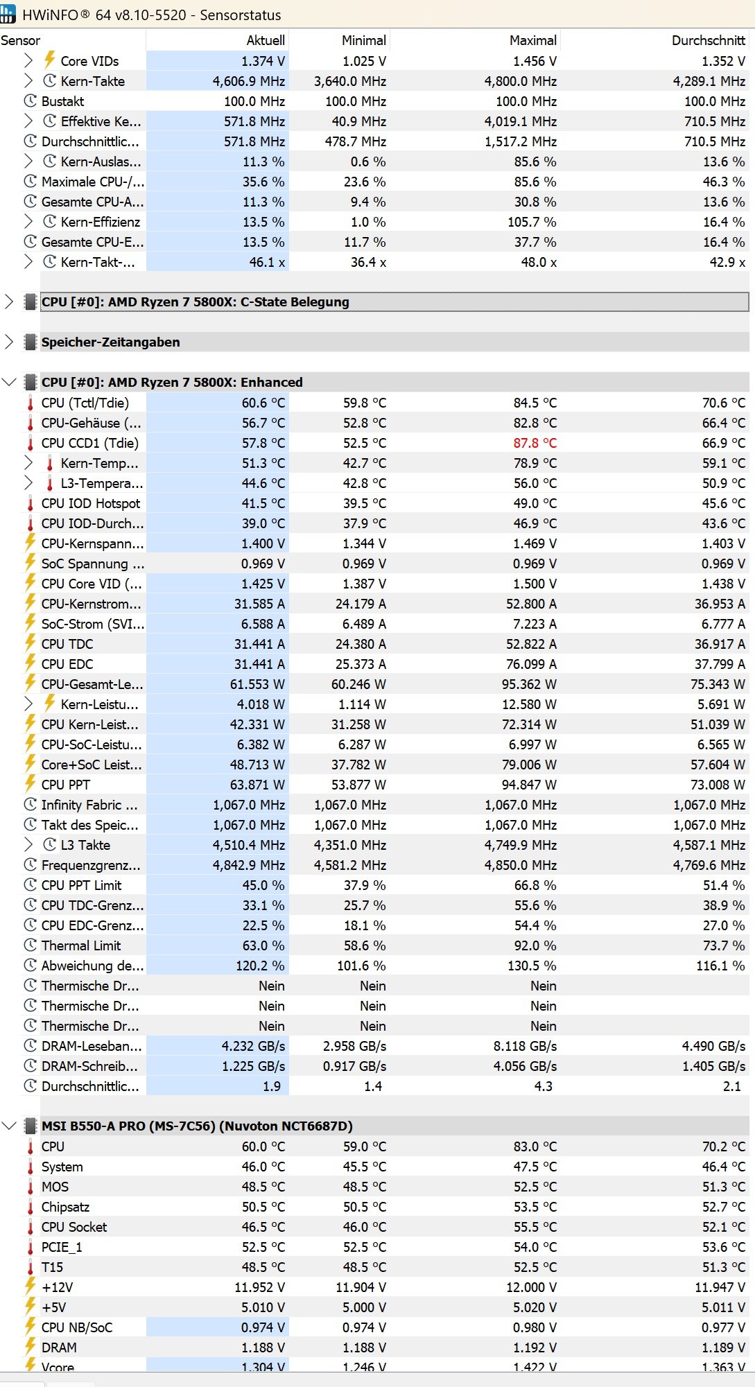

Die Lüfter stelle ich immer so ein das sie zwar hörbar sind aber auch die Temperatur sollte nicht zu hoch sein.
Also bis 60°C so eingestellt das sie leicht bis fast nicht hörbar sind und darüber dürfen sie halt Gas geben, da ist mir die Laustärke dann lieber als zu hohe Temperaturen.
Na ja ich zocke mit einem Headset und dann hört man da nicht viel.
Bei anderen Arbeiten die nicht viel Leistung fressen sind die ja fast nicht hörbar ABER jeder hat ein anderes Empfinden was zu laut ist.
Reaktionen: DannyA4
Da war wohl PBO der Übeltäter... Würde jetzt den Eco Mode anmachen (65W TDP = 88W Powerlimit) und den Deckellüfter versetzen
