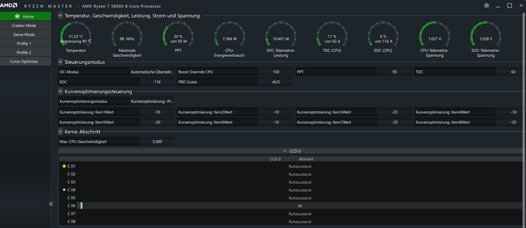

Ich hatte einen 5800X mit einer AiO als Kühlung und die CPU war mir auch damit zu warm.
Also habe ich mal ein paar Einstellungen vorgenommen im BIOS.
PTT: 95 W
TDC: 63 A
EDC: 116 A
PPL: 95 W
Hier mal ein Screen vom RM, den NUR zum kontrollieren benutzen! NIEMALS darüber Einstellungen vornehmen!
Hier war die Zimmertemperatur 24°C:
Zusätzlich habe ich beim CO jeden Kern ausgelotet und mit dem Programm Core Cycler überprüft.
Das alles hat in Games nicht viel Leistung gekostet aber die Temperaturen und auch den Stromverbrauch gesenkt.

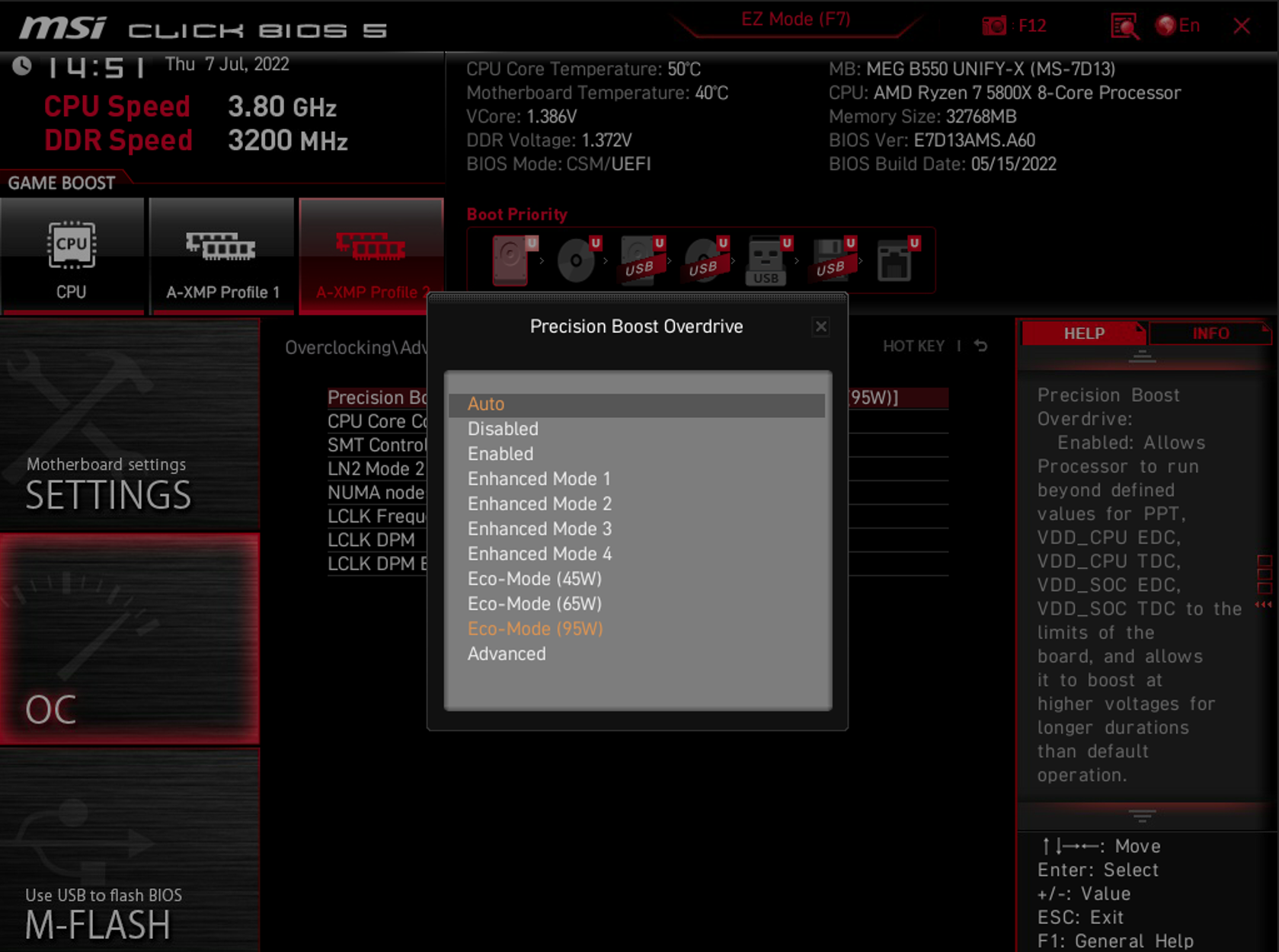

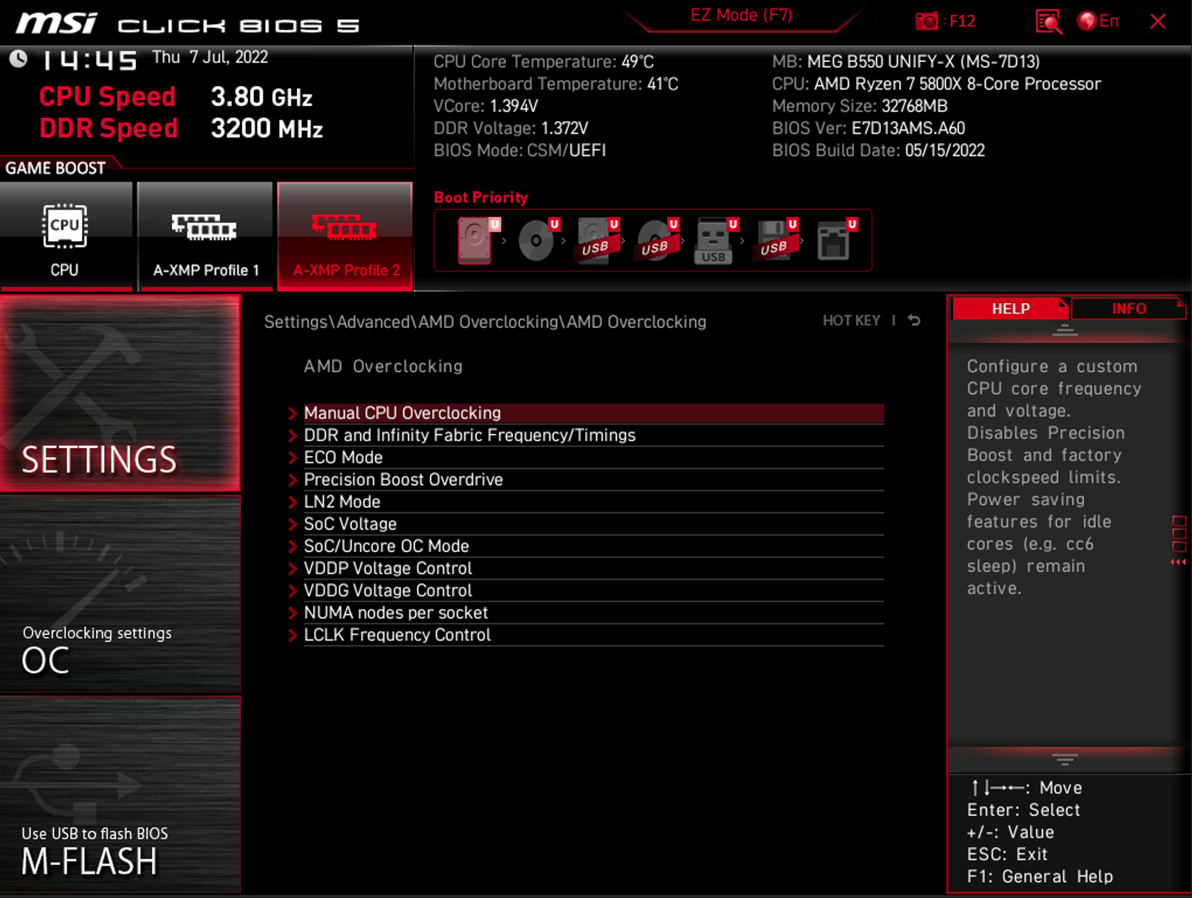

Zum Testen ob eine Verringerung der Leistungsaufnahme etwas zur Temperatur Verringerung beiträgt kannst du ja zuerst mal einen von den ECO Modus Einstellungen versuchen.
Würde den 95 W ECO Modus verwenden und PPL auch auf 95 W einstellen und testen.
Man hat bei MSI 2 Einstellungsmöglichkeiten, einmal unter OC wie hier zu sehen oder unter Settings.

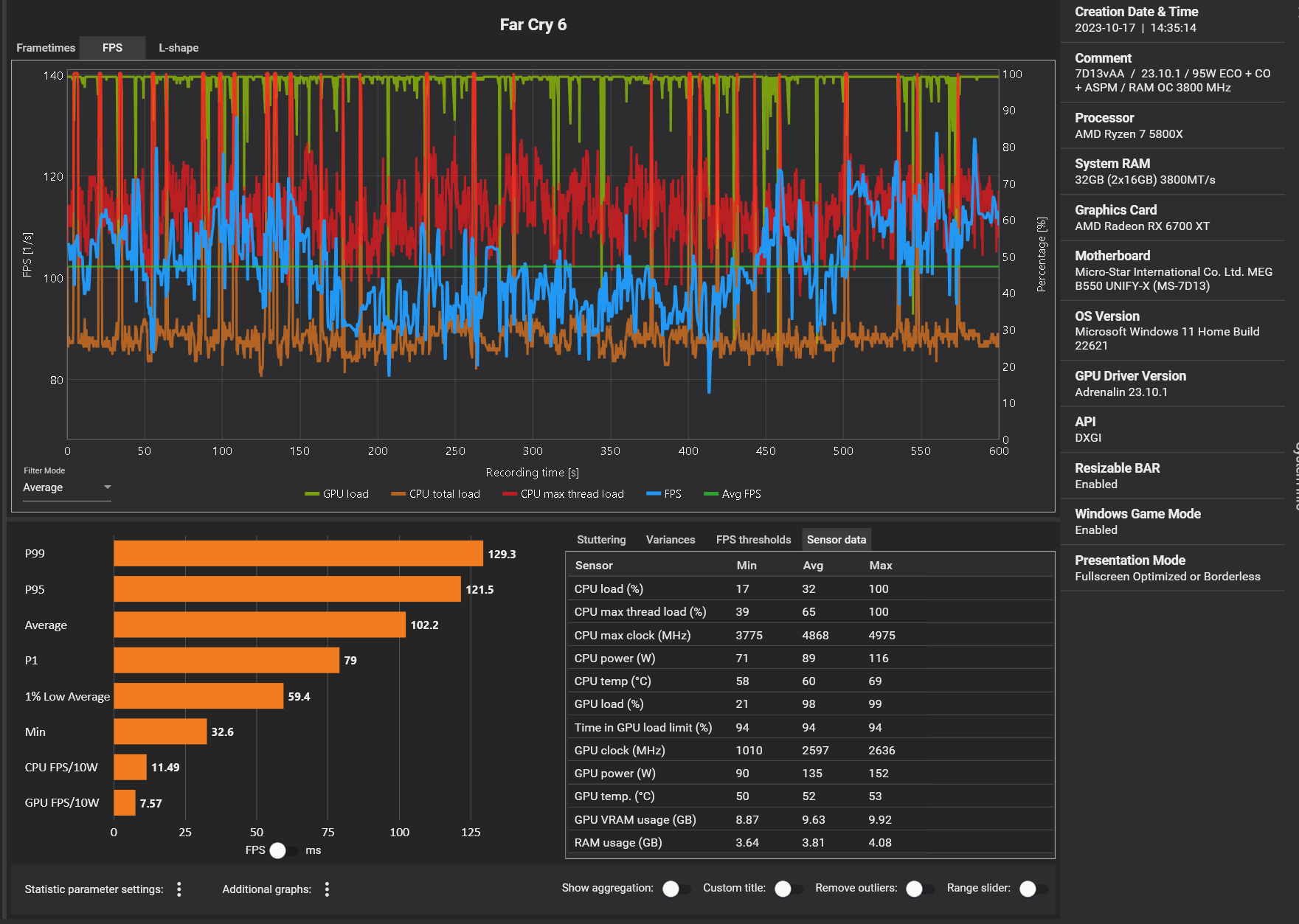

Hier mal eine Aufzeichnung von CapFrameX über 10 Minuten.
In der Tabelle unten sieht man die Temperaturen der CPU und auch wie hoch sie taktet.

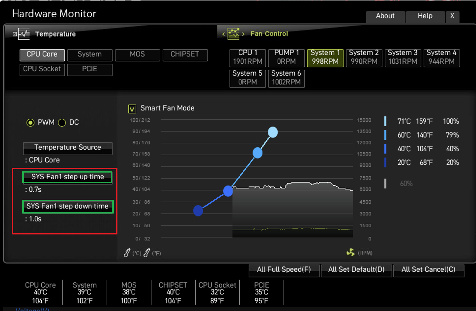

Du kannst im Board Monitor ja die Zeit einstellen wie schnell die Lüfter reagieren sollen.
Step Up geht bis 0,7s, original ist 0,1s
Step Down geht bis 1,0s, original ist auch 0,1s.
Wichtig ist auch auszuwählen PWM, falls die Lüfter das unterstützen UND Smart Fan Mode, hier den Haken reinmachen.
