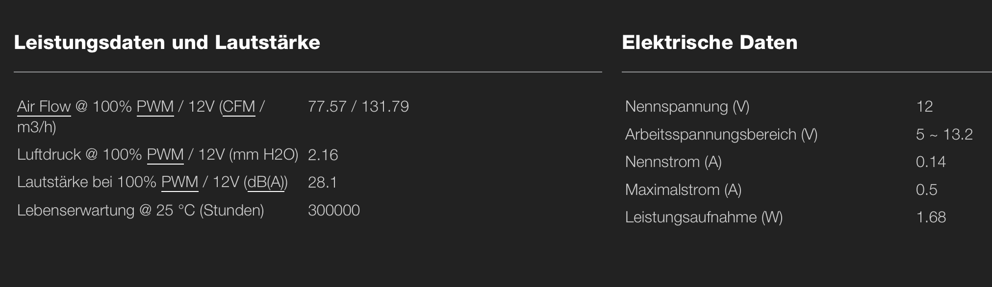

Brauche noch mal etwas Hilfe, da ich etwas unsicher bin!
Habe einen USB Anschluss der 5V 0,5A liefert und möchte da einen Bequiet Silent Wing High Speed (https://www.bequiet.com/de/casefans/719 ) dran hängen !
Geht das, oder ist der Anschluss damit überfordert und ein 5V1A wäre besser?
Danke für die Info!
