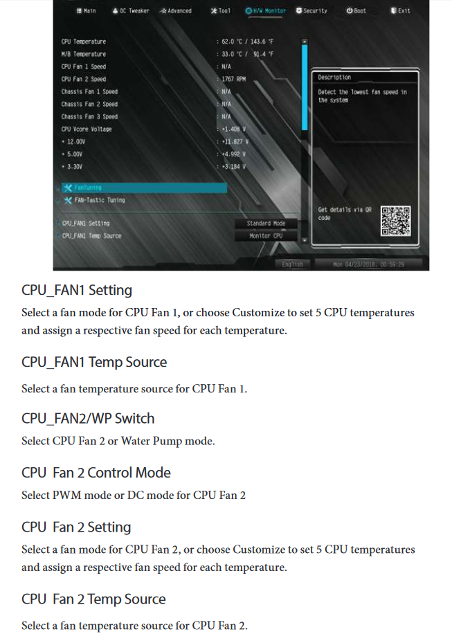

Manche boards haben auch seine Krankheiten.
The Chassis/Water Pump Fan supports the water cooler fan of maximum 2A (24W) fan power.
CPU_FAN2/WP, CHA_FAN1/WP, CHA_FAN2/WP and CHA_FAN3/WP can auto detect if 3-pin or 4-pin fan is in use.
Laut Hersteller können alle Ports bis auf der CPU_FAN1 erkennen, ob ein 3 oder 4 Pin Anschluss dran ist. Evtl im Bios mal nach der Option gucken?
Hier der Ausschnitt aus dem Handbuch, sieht genauso bei mir im UEFI aus. Bei den anderen Lüftern ist der Punkt Control Mode vorhanden, der zwischen "Auto", "PWM" und "DC" einstellbar ist, genau bei CPU_FAN1 kann ich nichts einstellen. Daher meinte ich auch, dass ich nicht weiß, wie das Mainboard hier regelt, an sich ist es ein 4-Pin Header. Da der Lüfter vom Mugen 5 auch PWM-gesteuert ist, hätte ich hier eigentlich keinen Fehler vermutet.
