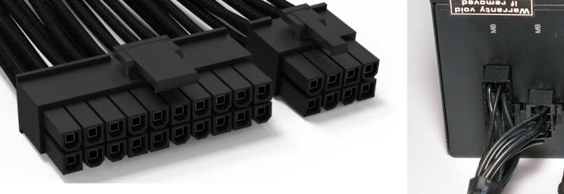

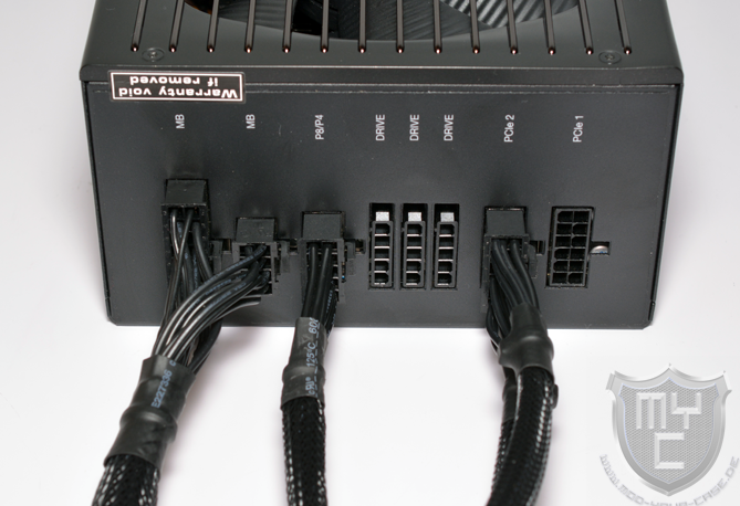

wie Ihr auf dem Bild sehen könnt hat das BeQuiet Netzteil 750 watt zwei Mainboard Anschlüsse zur Stromversorgung. 24 Polig und 8 Polig.
Mein Mainboard hat nur den 24 Poligen, einen 8 poligen gibt es nicht. Allerdings hat das Kabel welches beiliegt auch 2 Stränge, 8 polig und 24 polig. Ich habe jetzt den 24 poligen mit dem Netzteil und Mainboard verbunden und den 8 poligen komplett ignoriert - gibt
ja auf Mainboard Seite auch keine Möglichkeit den irgendwo unterzubringen.
Ist der 8 polige für ältere Mainboards oder für "HIgh class" Mainboards die mehr Strom ziehen?
Besten Dank für ein kurzes Feedback.

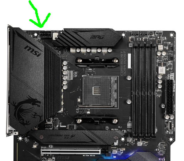

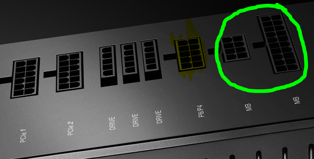

grün - 24pin
gelb für 4/8/12pin aufm Board

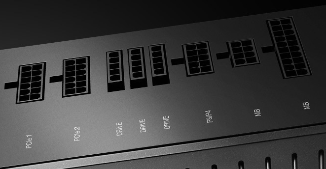

Die beiden mit "MB" gekennzeichneten Anschlüsse brauchst du natürlich beide!
Denn beide gehen auf das 20+4Pin Kabel zur Stromversorgung des Mainboards.
Der danebenliegende, mit "P8/P4" beschriftete Anschluss ist für das Kabel für den 4/8-Pin Stromanschluss auf dem Mainboard für die CPU.
Sollte dein Mainboard tatsächlich keine separate CPU-Stromversorgung haben, was bitte ist das dann für ein uraltes Mainboard?

Der Stecker auf dem Bild (20Pin + 8Pin) kommt ans Netzteil! Nicht aufs Mainboard!
Auf der anderen Seite müsste das Kabel nämlich - Achtung - einen 20Pin + 4Pin Stecker haben, der auf dein Mainboard passt...
Reaktionen: Makso und RaptorTP
Das abgebildete Kabel kommt INS NETZTEIL !!!!!!
das sind auch nur 20pin - wurde auch schon erwähnt

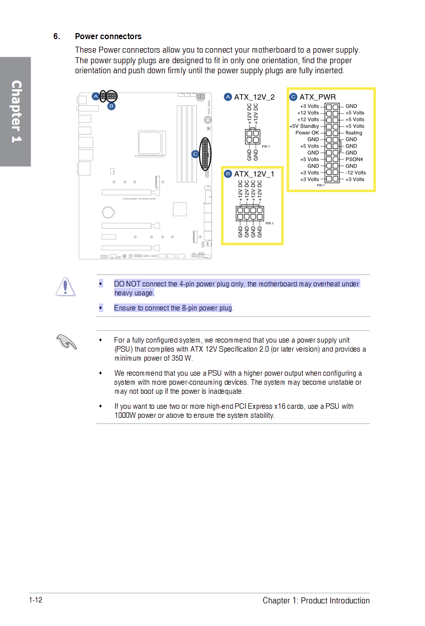

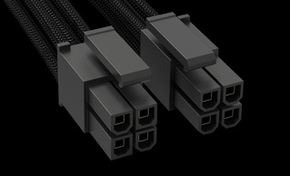

Der EPS12V (8-Pin) ist für die Stromversorgung der CPU. Ein Anschluss ist mindestens vorhanden, einige Mainboards haben einen EPS12V und einen ATX12V oder sogar zwei EPS12V.
Die beiden CPU 4+4 Pin
bilden zusammen einen EPS12V:
ROG CROSSHAIR VIII DARK HERO User’s Manual (English Edition)

sein Board:
Reaktionen: Reepo
Sein MSI MPG B550 Gaming Plus hat den obligatorischen 24-Pin Stromanschluss und einen 8-Pin Stromanschluss.

1. Es gibt zu deinem Netzteil sicher eine Bedienungs- und Einbauanleitung: https://www.bequiet.com/de
2. Du hast u.a. zwei Kabel:
Ein Kabel, auf der Netzteilseite mit 20-Pin + 8-Pin (zwei Buchsen, beide mit "MB" bezeichnet) und auf der Mainboardseite mit 20-Pin + 4-Pin. (Schau dir mal die Bilder von @RaptorTP an.)
Für den großen 24-Pin Stromanschluss auf dem Mainboard.
Ein Kabel, auf der Netzteilseite mit 10-Pin (eine Buchse, mit "P8/P4" bezeichnet) und auf der Mainboardseite mit 4-Pin + 4-Pin.
Für den 8-Pin Stromanschluss auf dem Mainboard.
So schwer ist das doch nicht, oder?
Warum werden für den großen 24-Pin ATX-Stecker zwei Buchen am Netzteil benötigt?
Da das ein Multi-Rail-Netzteil ist, gehe ich davon aus das für den großen 24-Pin Stecker halt zwei 12V Schienen verwendet werden.

Sorry, ich hatte die Bilder EXTRA zusammengefügt damit es KLICK macht.
Du drehst das 24pin Kabel bitte um und schließt es richtig an.
Dann hast du auch ein 8pin, NUR EINS über - das kommt dann auch ans Board.
