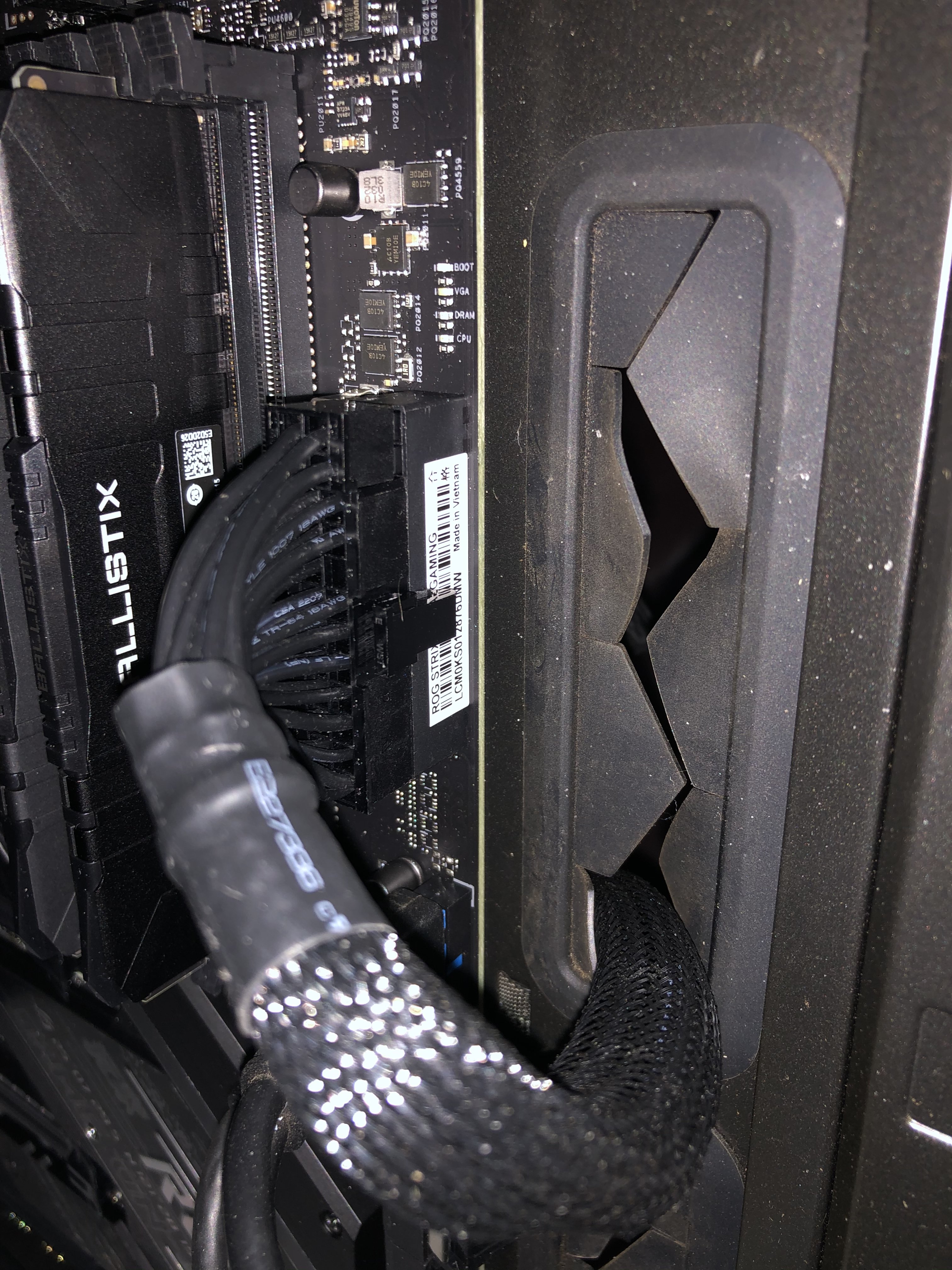

Mir ist aufgefallen das der 20+4 MB Stecker wie beim alten netzteil etwas anders ist.
Der 4 Pin steht etwas höher als der 20 Pin am MB angeschlossen , ist das so normal mittlerweile ?
Am 4 pin ist auch eine Schiene die verhindert das es auf gleicher höhe ist .
Da ist keine Schiene. Ich gehe mal davon aus, der 4-Pin ist dort nicht mit dem Hammer reingeschlagen worden . Schieb einfach vor der Verbindung mit dem Board den 20-pin und den 4-pin Anschluss seitlich ineinander. Da sind so kleine Näschen dran. Man sieht ja auf dem Bild ziemlich deutlich, dass sie das nicht sind.

Der 4-Pin muss mit/vor dem 20-Pin rein. Damit er dann nicht heraus rutscht sind diese kleinen Näschen dran, da sich die Halteklammer am 20-Pin befindet.
Also nochmal raus und richtig einstecken
Reaktionen: R O G E R
Jetzt hab ich es
danke
und ja das ist der neue PC nur hab ich bis auf die m.2 nichts geändert.
wünsche einen schönen Sonntag :daumen:
bitte mal mainboardhandbuch lesen ob der RAM in den richtigen Steckplätzen ist. Sieht nämlich nicht so aus.
Reaktionen: DiePommesbude
Ram steckt in A1 und B1 , sollte ja passen ?
Nein der gehört in a2 und b2
es mag boards geben wo A1/B1 korrekt ist. Dürften aber selten sein. Genaues kann nur das Handbuch des mainboards liefern.
Stimmt, danke für den Hinweis gehört tatsächlich in A2 und B2
