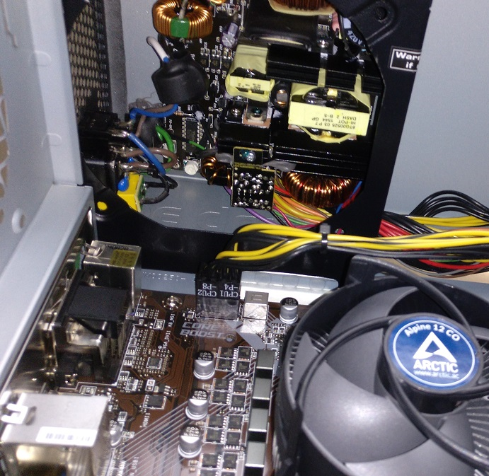

ich dachte eigentlich dass die Geräusche vom 13 Jahre alten CPU Kühler her kämen, dem ist aber nicht so. Alles neu gemacht bis auf das NT.
Mein etwa 3-4 Jahre altes BQ SP7 surrt/brummt beim Kaltstart etwa 1min ganz laut.
Vorher war ein Q6600 drin, nun ein i3-9100 - an der restlichen Hw kann es nicht liegen...
Verbrauch ist unauffällig mit 11-12W im Leerlauf, die Spannungen auch.
Schon mal Jemand gehabt?

@Avenger84,
wenn du etwas Bastelknowhow hast, NT aufmachen, Lüfterkabel abziehen oder durchtrennen, wieder zusammenschrauben und PC starten.
Wenn die Geräusche dann weg sind, war es der Lüfter. PC zeitnah wieder ausstellen und uns berichten. Dann gibt es weitere Tipps. :cool_alt:

Bequiet meint auch Lüfter.
Die wollen die Seriennummer haben, dazu muss ich den PC erst mal wieder ausbauen und öffnen.
Den Lüfter werde ich Mal abklemmen. Gute Idee, außer BQ spendiert mir aus Kulanz ein neues NT.

NT hat erst 30 Tage (715h) gelaufen.
Gekauft 01/2016 - keine Garantie mehr.
Mal schauen was BQ sagt.
Finde 30 Tage ist nix.
Mein altes NT von 2007 habe ich 2018 ohne Probleme noch verkauft, das hatte bestimmt 20x mehr Betriebsstunden.
leider haben Sie auf diesem Gerät keinen Anspruch mehr auf Garantie.
Wir können Ihnen auch insoweit nicht helfen, dass wir dieses Netzteil reparieren oder einen Ersatzlüfter anbieten können.
Hier wird wohl leider der Weg eines neuen Netzteils unvermeidlich sein.
traurig nach nur 30 Tagen, naja gibt auch noch andere Marken als BQ.
War wohl mein Letztes.
Ich frage mich ob ich den Lüfter ganz weg lassen kann.
Auf Volllast brauche ich 56W aus der Steckdose und im Leerlauf 11-12W.
Was soll da gekühlt werden?
Nun verbraucht er noch weniger :D --> 10,3W
die Kühler im NT waren alle eiskalt direkt nach Ausbau

finde erstmal heraus, ob der Lüfter der Grund ist.
Wenn ja, ganz ohne Lüfter würde ich das NT jedoch nicht laufen lassen.
Ggf. nimm irgendein anderen 120er Lüfter (800rpm oder undervoltet noch weniger rpm, hörst du dann nicht mehr) und stecke den 3pin Stecker einfach ans Mainbord dran (wg. CPUID-Drehzahlkontrolle). Mache ich schon fast 3J so und Netzteil (Office-PC) bleibt nahezu kalt (hinten Lüftergitter). Stellte ich anfangs den Lüfter testweise mal ab, dann wurde es durchaus warm und zu riskant, finde ich.
Originalersatzlüfter gibt es wohl nicht zu kaufen, die Stecker und auch Farben der Kabel sind „vertauscht andere“, ist wohl absichtlich unlösbar (hatte es versucht und ein "Testlüfter" war sofort abgeraucht). Qualitativ sehr sehr sehr gute "120er 3pin Gehäuselüfter" z.B. von "Coolink", absolut vergleichbar mit den teureren "120er BQ-silentwing". :cool_alt:
