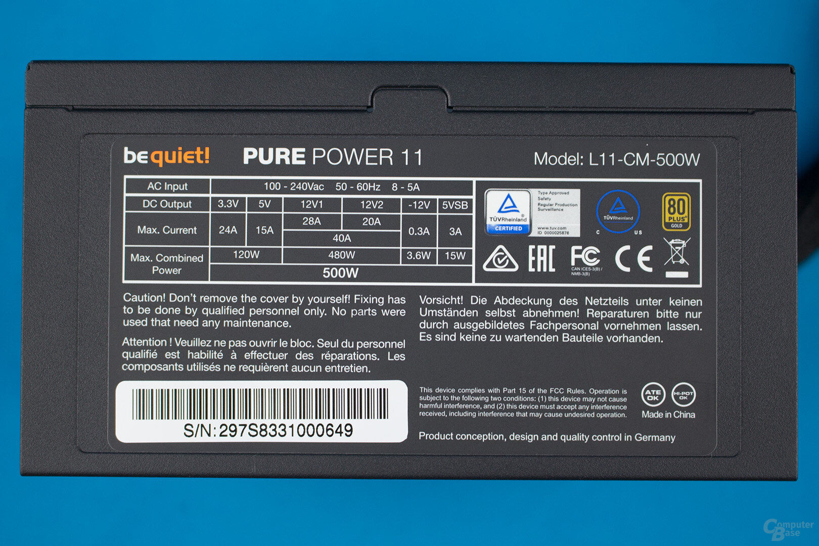

forfuture schrieb:
Immerhin sind da Öffnungsschrauben am Netzteil vorhanden, die von Herstellern (in großer Einigkeit) ja auch hätten weggelassen werden können.
Das ist jetzt ein Witz, oder? Weil da Schrauben dran sind, hältst Du das für ok? Wie ausdrücklich soll es denn noch sein?
