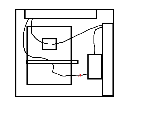

Also dann an der Rot markierten Stelle (Also die Variante mit dem T Stück, net Doppelnippel)?
(Das Bild ist jetzt nur mal ne skizze, also ohne wirklichen maße)
Beispielsweise, ja. Oder halt per Doppelnippel direkt an dem AGB.
Passt ja, wenn du oben im AGB vom Radiator rein kommst, unten einmal raus..dann ist da ja unten noch was frei.
Den Doppelnippel brauchst du für den Anschluss des Hahns auf jeden Fall.
Und zwei fittinge mehr bei der Variante mit t-stück.
Für den hahn würde ich auch noch ne g1/4 Verschlusskappe mit rein nehmen.
Wenn du dann ablassen möchtest: an den Hahn mit nem fitting n Stück Schlauch dran...laufen lassen (sinngemäß ;))
@Minime9191 Genau so habe ich es auch umgesetzt. Würde ich auch empfehlen wenn der In-Port geeignet liegt.
Du brauchst also

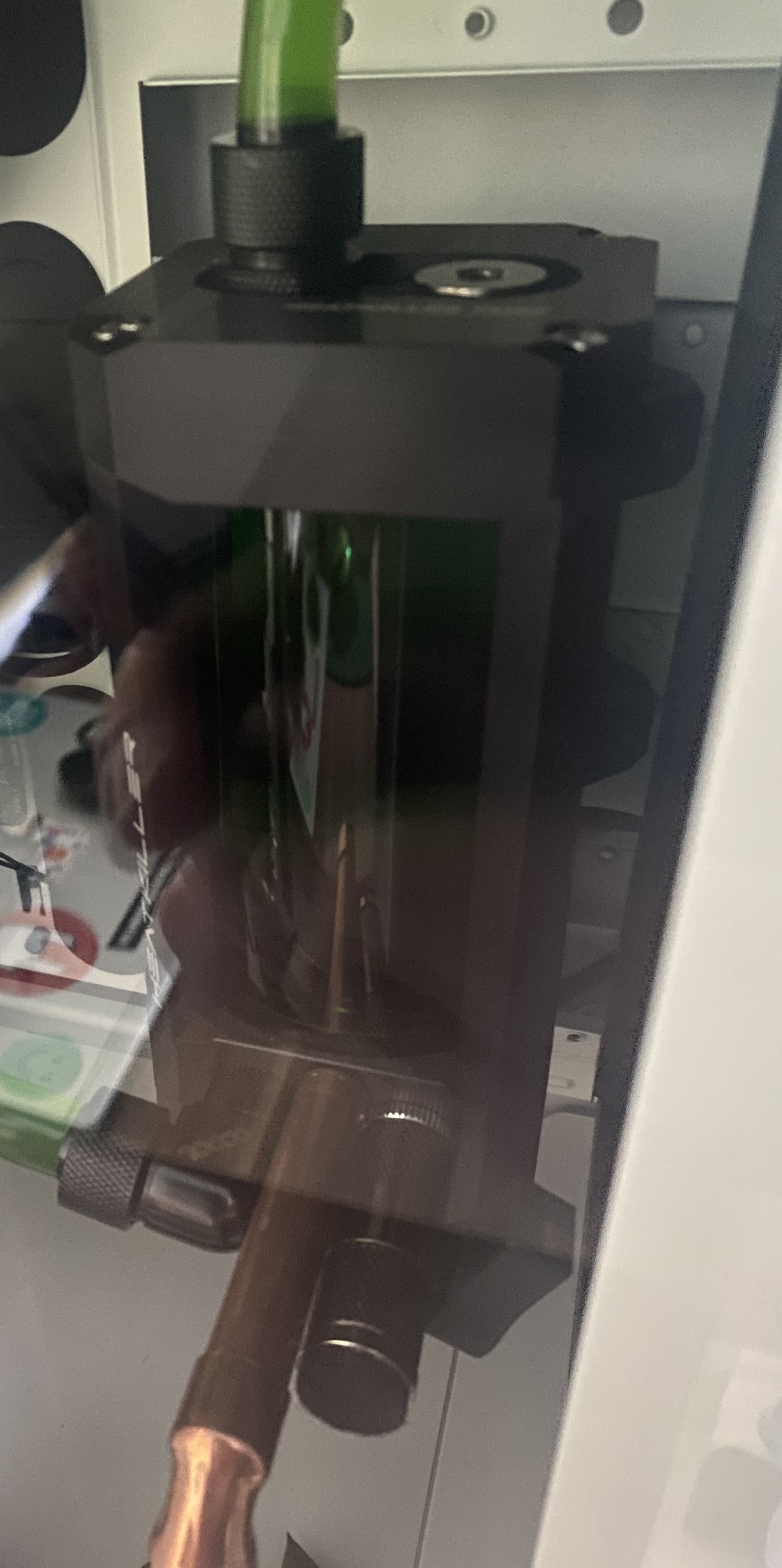

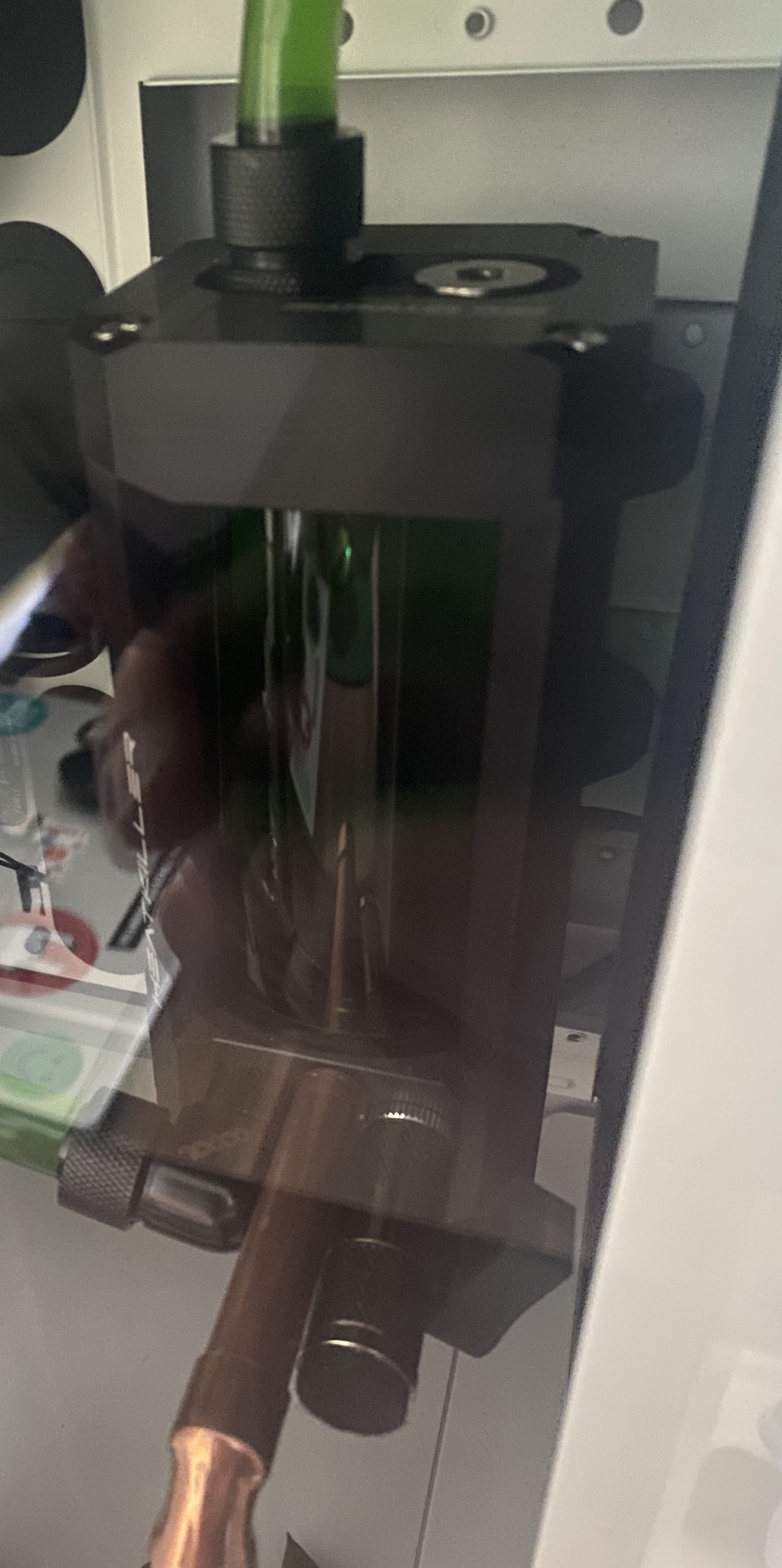

Hier mal n bild von mir
  • oben radiator in
  • unten out
  • unten Hahn
Am Hahn Klemme ich dann wie gesagt bei ablassen noch Schlauch dran ;)
Achja: kupferrohr ist deko

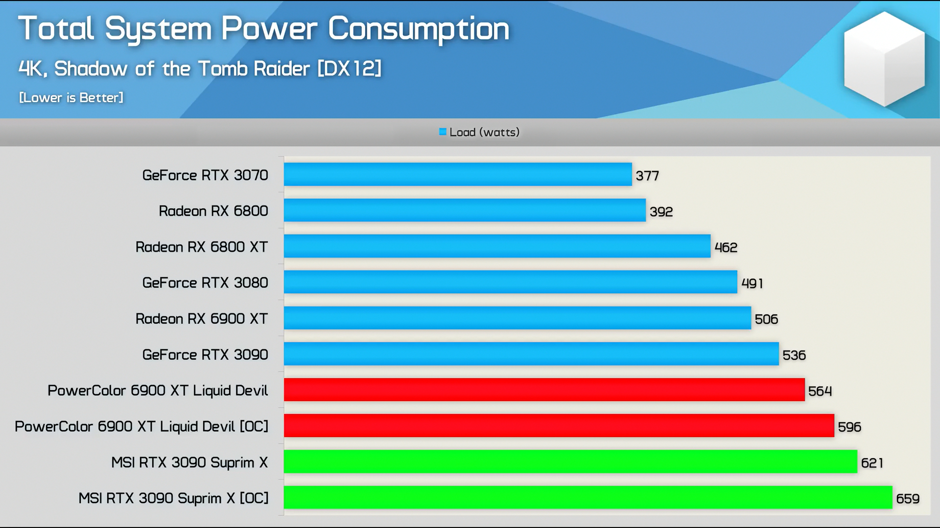

omaschabubu schrieb:
Hast du dir mal angeschaut was die RX 6800XT LD sich so gönnt, ich sag nur 3x8 Pin. Die Karte tut sich nix mit einer RTX 3090.
Es zwingt einen ja niemand, das OC-Bios zu nutzen. Und der 3090 kann man auch mehr Saft geben, dann schluckt die noch mehr. Und auch hier gibt es Partnerkarten, die das von Haus aus machen. Von einer (luftgekühlten!) MSI RTX 3090 Suprim bleibt die Liquid Devil selbst mit OC-Bios ein gutes Stück entfernt:
Wenn man dann noch seinen R9 3900x die Sporen gibt ist man auch schnell bei 200W
Aber halt nicht in Spielen. Da sollten für nur CPU & GPU durchschnittlich 450W nicht stark überschritten werden (siehe diesen Test).
Zwei 360er Radis sind Pi mal Daumen immerhin zwei Drittel eines MO-RA, damit lässt sich schon sehr viel kühlen, auch ohne Industrielüfter. Selbst nach konservativer Daumenregel kann man damit 450W leise abführen und viel mehr Abwärme dürfte das System des TE (ohne starkes OC, von dem der TE nie geschrieben hat) beim Spielen nicht entwickeln. Natürlich ist ein MO-RA noch besser, aber es ist keinesfalls so, dass einem mit zwei 360er Radis die Ohren abfallen oder die Hardware verglüht.
