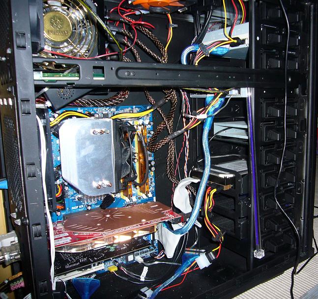

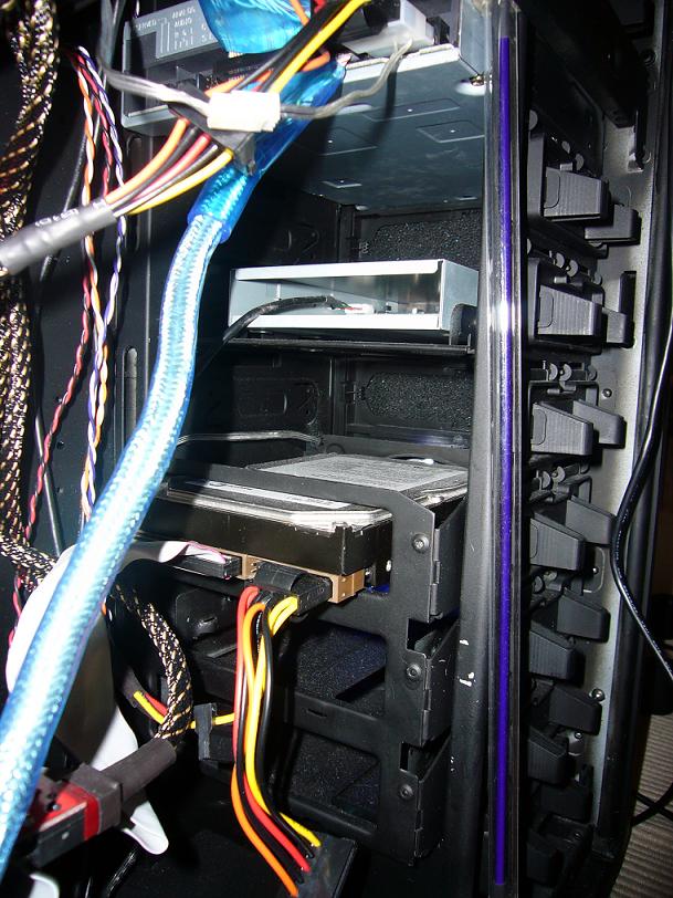

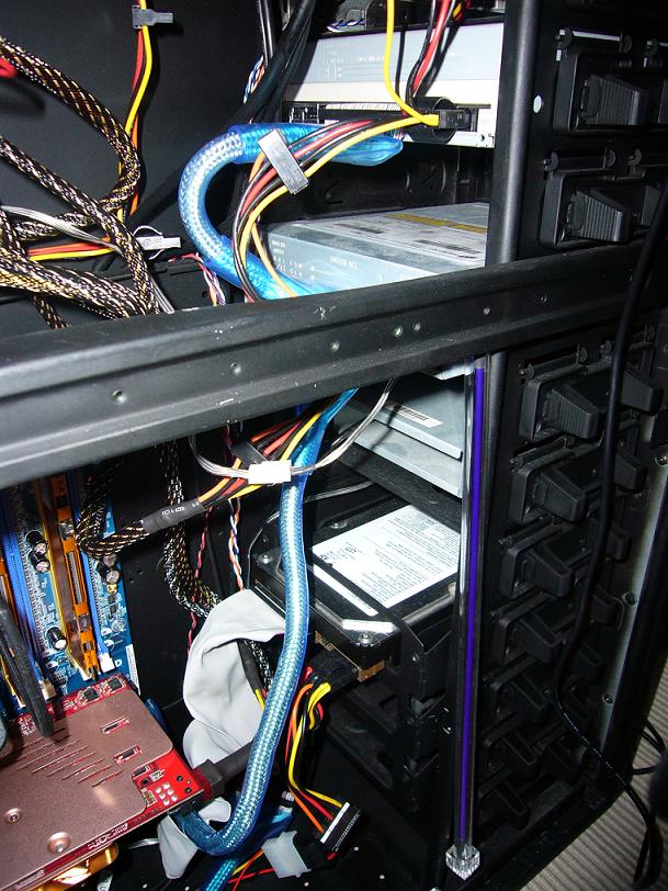

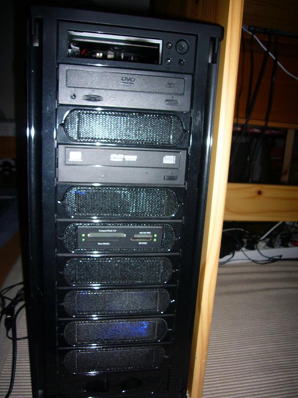

Ja da haste schon recht. Gibt es eine Möglichkeit Radiatoren in 5,25" Schächten unterzubringen? Ich hätte da auch noch 3 von frei, übereinander oder getrennt das wäre wurscht.
Wenn ich meine Festplatte umlegen würde dann hätte ich sogar 6 5,25" Schächte frei. 3 Davon am Stück, die anderen wären beliebig setzbar.
Gut, dann hol ich mal die cam^^
E: so, da habe ich mal ein paar Bilder gemacht. Ich hoffe sie reichen. Den FPkäfig kann ich auch ganz rausbauen, den benötige ich nicht unbedingt.

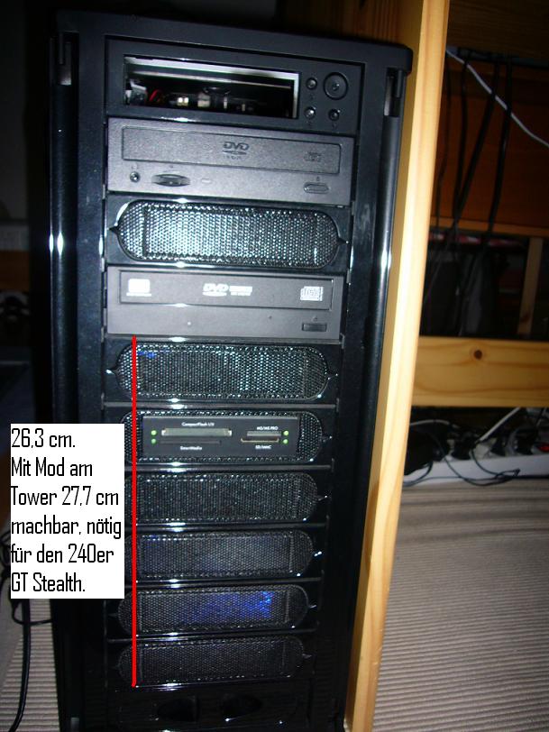

Durch eine kleine Modifikation am Tower könnte ich in der Front einen stehenden 240 Radi unterbringen, oder 2 hintereinander, mit 2 Lüftern dazwischen. Das wäre doch auch eine Möglichkeit, oder dürfen die Radis nicht senkrecht stehen?
Bild mit Erklärung angehängt. (das 5te, vorne1.jpg)

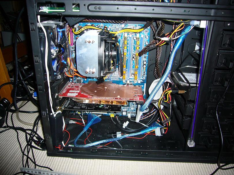

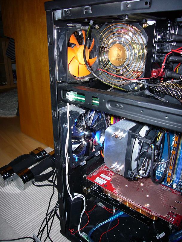

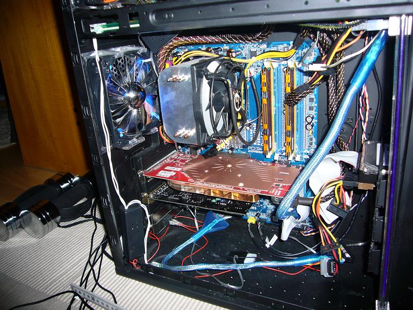

Unter der Soundkarte sind bis zum Boden genau 9cm Platz, die Karte muss aber noch mindestens einen Slot tiefer, wenn der S1 da ist. Lieber 2.
1 Slot tiefer wären 7,5cm
2 5,8cm platz
das ist aber beides geschätzt!
macht ja nix, dass dus übersehen hast. ich bezahle dich ja nicht^^ Aber aufjedenfall schonmal ein großes Danke!:schluck:
Der der blau leuchtet, ja. Der darüber ist ein 92mm.
Oder meintest du eine andere Strecke? ich bin von Soundkarte richtung Boden ausgegangen.
Ah, du meinst direkt am Lüfter. Eine gute Idee, dann werde ich das so machen.
Nehm ich dann 1 GT Stealth dual und einen anderen 120er, einen Magicool vermutlich. Die Stealth sind ja nicht verfügbar.
Löcher sind schon vorhanden, (vorgestanzt) direkt über dem Lüfter.
Gut dann flexe ich das Gitter raus und häng den Radi draußen an, soll ich den Lüfter weiter so blasen lassen wie jetzt, also nach außen?

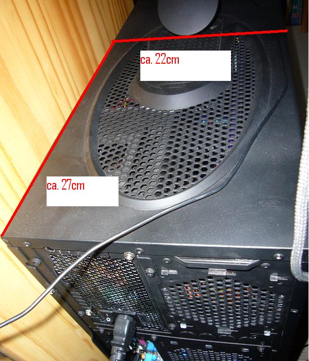

E: Ich habe nochmal nachgemessen. Mein Tower ist 22cm breit, und 28cm könnte ich vom Dach hinten noch erübrigen.
Das würde ja für einen Dual 240er reichen, eventuell auch für den http://www.aquatuning.de/product_info.php/info/p2051_MagiCool-XTREME-QUAD-480-Radiator.html
Der ist nur ein wenig breit. Wie befestigt man die eigentlich?
Wenn der 480er in jeder Ecke mit z.B. Schrauben und Abstandshaltern befestigt wird, dann müsste das doch gehen oder? Er ist halt nur 2cm breiter als mein Tower aber die Schrauben muss man ja nicht direkt am Rand befestigen, oder?
Das Problem ist, dass der Kandalf hinten auf dem Dach nicht einfach glattes Metall hat, sondern diese Wabenstruktur mit dem Aufsatz. (Bild)
Auf dem Bild sieht man auch unten rechts, unter dem 92mm Lüfter, die vier Löcher für Schläuche, müsste halt noch Gummi oder so drauf.

also hinten außen könnte ich von den Maßen her nen Dualen dranpappen, würde dann hoch zum 92mm Fan gehen, allerdings wäre eine Kante vom Radi dann auf dem Netzteil. Wenn man das befestigen kann wäre das kein Problem, ich weiß nur nicht ob ich dann, zum befestigen, Schrauben ins Wabennetzt vom NT schrauben muss, das wäre nicht so gut.
