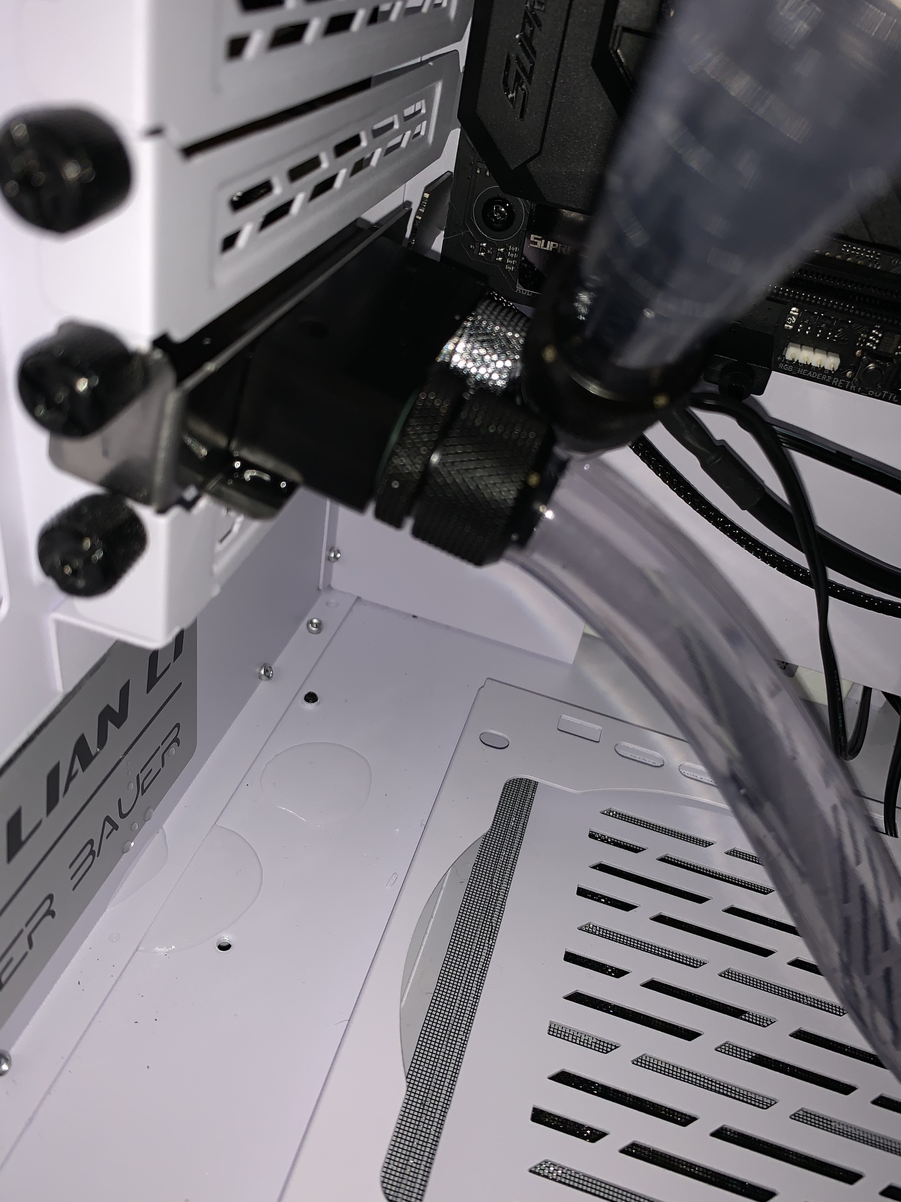

Undichte Stelle an der Durchgangsblende... toll...
Ist das die Durchführung von Watercool?
Sieht aus als wenn es von der Aussenseite kommen würde.
Von Aquacomputer. Ich denke auch, dass es die Blende ist.
Würde 2x 90 Grad Winkel vor und nach der Durchgangsblende sich im Wasserdurchlauf sehr bemerkbar machen oder wäre der Unterschied nur sehr gering?

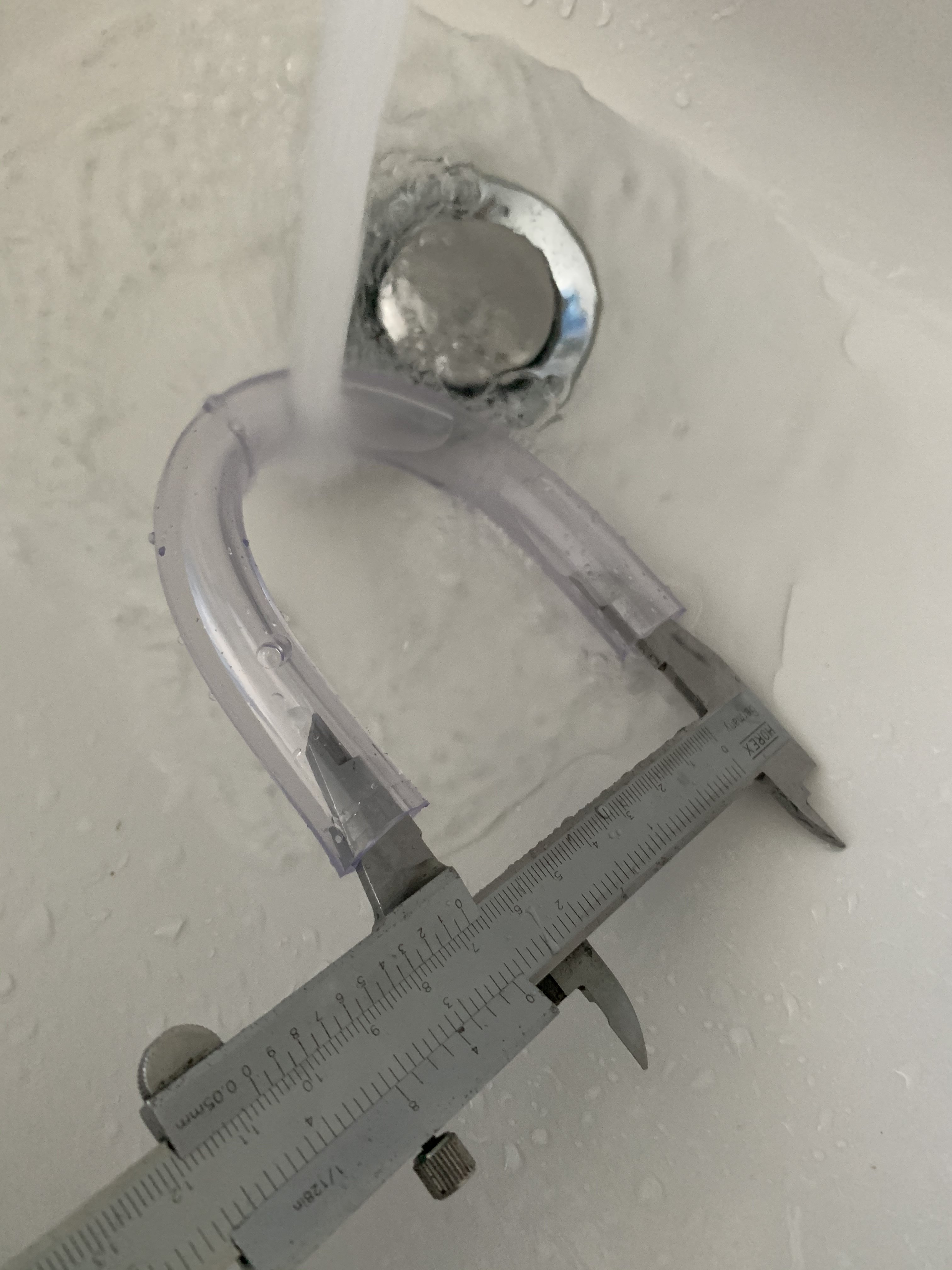

Moin,
bräuchte eine kleine Einschätzung von den Profis hier:
Ist dieser Radius noch akzeptabel oder besteht Knickgefahr bei warmen Wasser?
Ist ein 16/10er Schlauch.
Alternativ müsste ich mit jeweils einem Winkel ran, finde den Radius aber optisch schöner.
Was meint ihr?
Beste Grüße

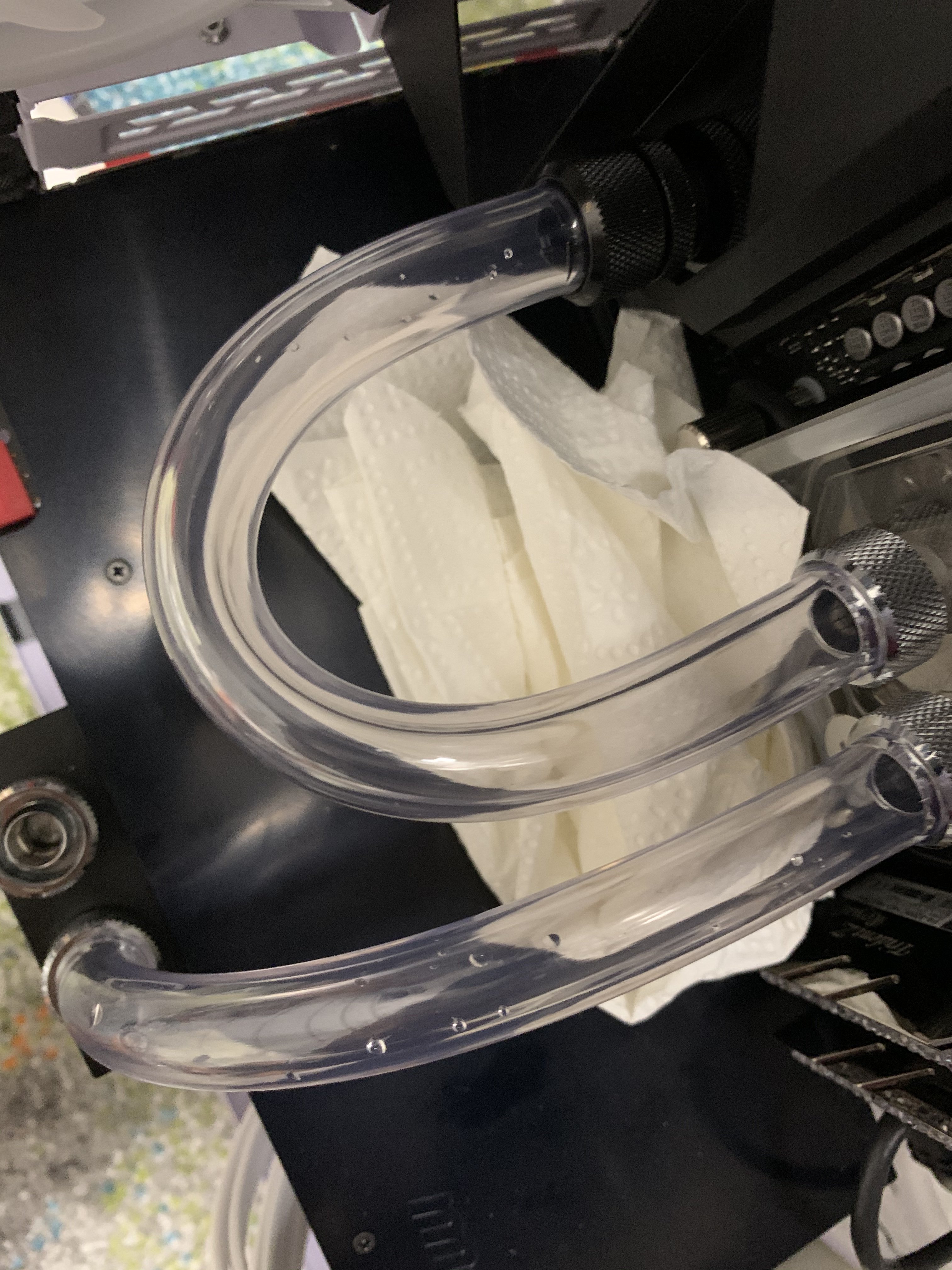

Ich würde den Schlauch, gebogen wie er ist, eine Weile in sehr warmem Wasser baden. Das sollte die Spannung raus nehmen und das Risiko, dass er später knickt drastisch senken.
Reaktionen: WhiteW0lf
Also nochmal abmachen und so in warmen Wasser halten?
Dann muss ich den quasi neu zuschneiden, mache ich mal ^^.
danke für den Tipp! :)
Ich würde einen runden Behälter suchen, der den richtigen Radius hat, den Schlauch dort reinlegen und heißes Wasser (mindestens 60 °C, eher noch wärmer) einfüllen. Dann warten, bis es abgekühlt ist und wenn alles geklappt hat, behält der Schlauch die Form danach von alleine.
Okay, hab es anders gemacht.
Siehe Bild:
Unter heißem Wasser so gehalten und ab und zu reingelegt und was anderes gemacht..

Ich hoffe die Fön sessions haben ausgereicht, noch habe ich das System nicht komplett gestartet, sondern nur die Pumpe laufen lassen und auf Lecks geprüft, scheint aber alles dicht zu sein, diesmal auch die Durchführung.
Also exakt die Form hat er von allein nicht beibehalten, aber war nicht mehr so steif und während des Prozesses ist er auch nicht abgeknickt.
