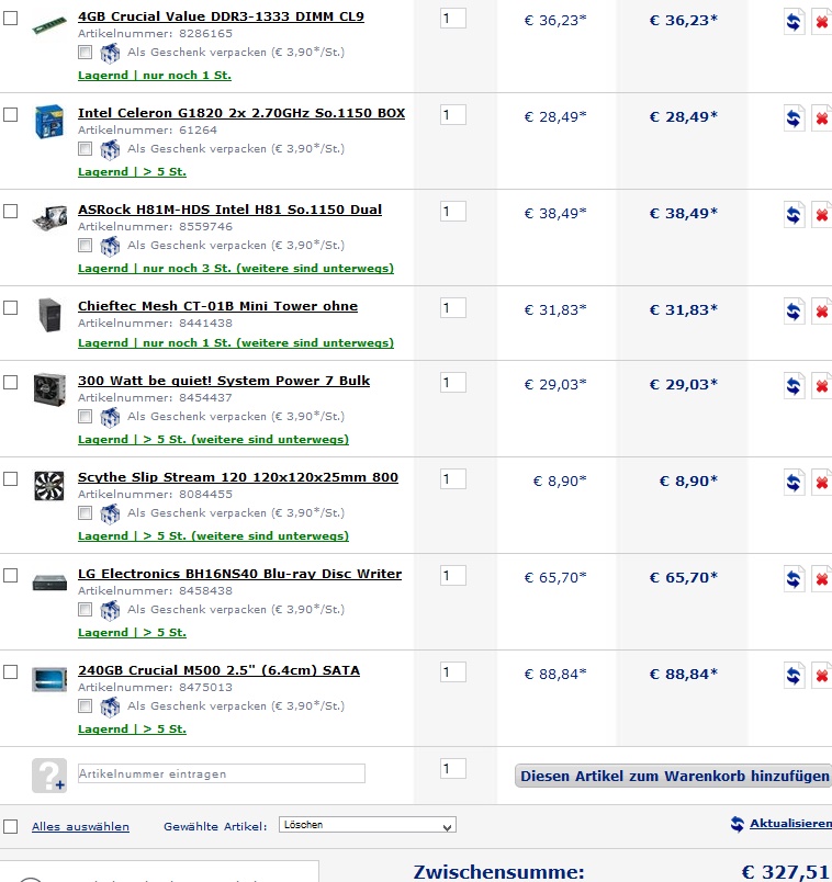

Ich wollte morgen über Mindfactory ordern.
Was sagt ihr zu der Zusammenstellung?
Die MX100 ist leider nicht vorrätig, daher wird die M500 genommen.
Hmm, sieht interessant aus.
Ich würde gerne wissen, was das LC-Power LC-1340mi ist.
Ist das ein Gehäuse mit integriertem Netzteil?
Ansonsten würde eine 120GB völlig ausreichen, da meine Eltern noch zwei externe Festplatten haben.
Ist hier auch keine CPU dabei, oder ist diese bei diesem LC-Power dabei?

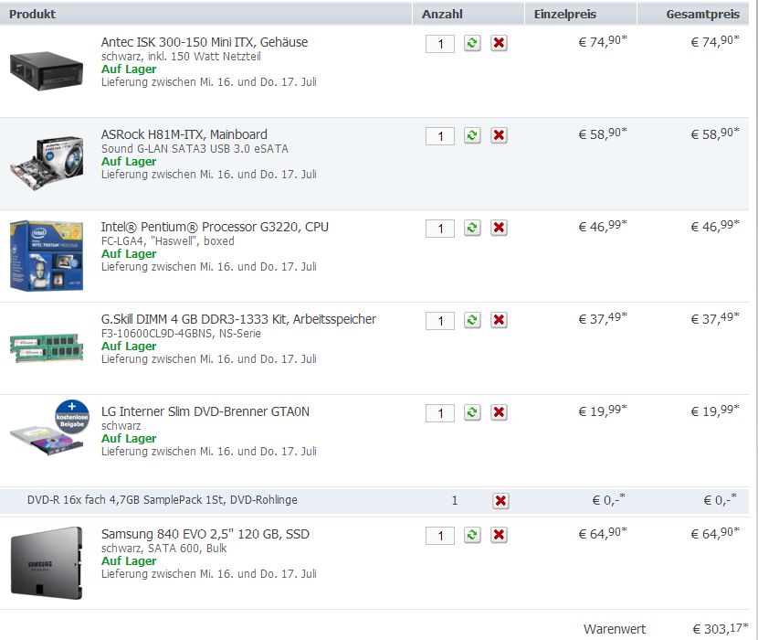

Hey Marti321,
ich hätte da auch ein Vorschlag wenn es kompakt sein soll.
Gehäuse habe ich schon 2 mal verbaut. Netzteil und Lüfter sind Leise und in das Gehäuse passen 2x 2,5" Festplatten.
Für Office und Internet mehr als ausreichend.

P.S.: @kidlon: Hab' ein sehr ähnliches System schon zusammengebaut, den Gehäuselüfter kannst du dir auf alle Fälle sparen!
