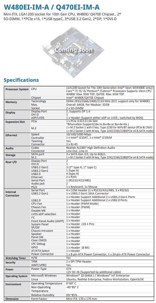

Übrigens kommt bald das Asus W480EI-IM-A:
Leider aber nur 3x SATA und braucht für ECC RAM einen Xeon W-1250.
Von Kontron gibt es auch noch das mITX-CFL-S mit C246, aber sogar nur 2x SATA.

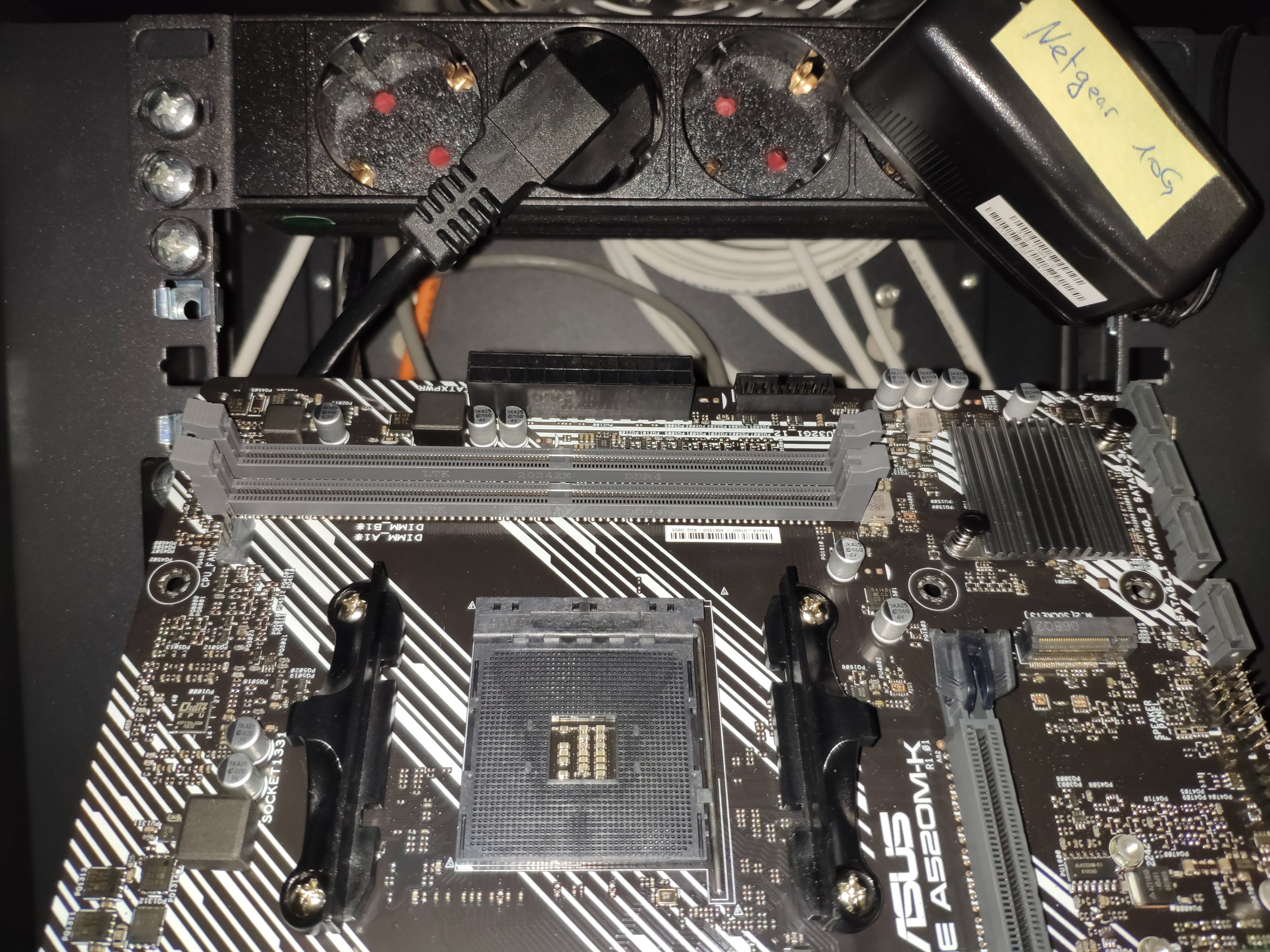

Ich hab das Thema mal die letzten Tage sacken lassen.
Und ich hab im Netzwerkschrank nochmal nachgemessen um zu gucken ob nicht vlt doch ein mATX Board passt (und meine Auswahl theoretisch größer wird), aber nur mit viel Gequetsche. Kann ich also auch vergessen.
Da ich die neue NAS bald in Angriff nehmen möchte, hab ich mir überlegt als Zwischenlösung das ASRock B365M-ITX/ac zu kaufen, bis das Gigabyte C246N-WU2 wieder lieferbar ist.
Dann hab ich vorerst kein ECC, aber das sollte kurzzeitig nicht schlimm sein, oder?
Das wäre dann meine Konfig:
Intel Core i3-9100
Samsung 8GB, DDR4-2666, CL19 oder Samsung 8GB, DDR4-2400, CL17
ASRock B365M-ITX/ac
Ich habe das auch schon überlegt. Eigentlich müsste man ja "nur" zwei Löcher auf jeder Seite opfern, also einen Teil raussägen und dann das Board auf entsprechend hohe Abstandhalter montieren bzw auf einen Rackboden, den man auf dem Kopf montiert. Von der Breite her ginge das dann ja:
Allerdings müsste man dann genau wegen der Schraubpunkte schauen. Vermutlich müsste man es etwas nach rechts versetzt montieren.
Ich hatte als Halterung an ungefähr sowas gedacht: L-Befestigungswinkel für 10" Schrank
Dann müsste man die Bleche mit den Löchern nach innen biegen und hinter statt vor die Lochleiste schrauben.
Das wäre halbwegs elegant und dürfte mit den Abstandshaltern gut funktionieren. Gefummel ist es aber trotzdem.
Und wenn ich bei Geizhals filtere, ist die Auswahl an bezahlbaren Boards (für meinen Zweck) auch sehr gering.
Ist irgendwie alles zum Mäusemelken...
Hast du so ein tiefes 10 Zoll Rack? Bei mir würde dahinter nicht passen. Und warum nach innen biegen? Einfach auf den Kopf stellen. Und das Board entsprechend auf der Unterseite montieren, die dann oben ist. Ich würde aber einen durchgehenden Boden nehmen. Ansonsten hat man eine instabile und wartungsunfreundliche Konstruktion. Ich entnehme zb immer den kompletten Boden mit dem Board. An die Schrauben vom Board komme ich gar nicht dran.
Der Schrank ist 30cm tief. Also passen würde es schon irgendwie.
Neben der Anbringung müsste ich mir auch überlegen, wie ich es einfach rausbekomme. Zwischen die Lochschienen passt es nur schräg durch. Da dürfte es schnell oben und unten mit den anderen Sachen kollidieren.
Aber mangels guter, alternativer Boards fällt das sowieso flach.
Wenn ich bald die HDDs im Angebot sehe, bestell ich mir wohl vorerst das B365 und warte einfach bis das Gigabyte wieder verfügbar ist. Tauschen kann ich es ja dann fix. Und mit ein paar Euro Verlust verkauf ich dann das B365 wieder.
Ja. Allerdings kannst du dann keinen ECC RAM nutzen oder willst du den dann auch durchtauschen?
Wenn der Schrank 30cm tief ist, heißt das ja nicht auch, dass du 25cm hinter der Rackschiene an Platz hast.
Ich hab das im Handbuch so verstanden, dass ich zwar ECC Ram einstecken kann, er aber im Non-ECC läuft.
Oder passt das nicht?
Ich könnte die Rackschiene soweit nach vorne setzen, dass es passen sollte. Aber, wie gesagt, ist die Situation bei den Boards dann auch nicht besser.
Ach so. Na dann passt das ja. Freitag frage ich noch mal wegen dem Board nach. Gigabyte hat bisher nicht geantwortet.
