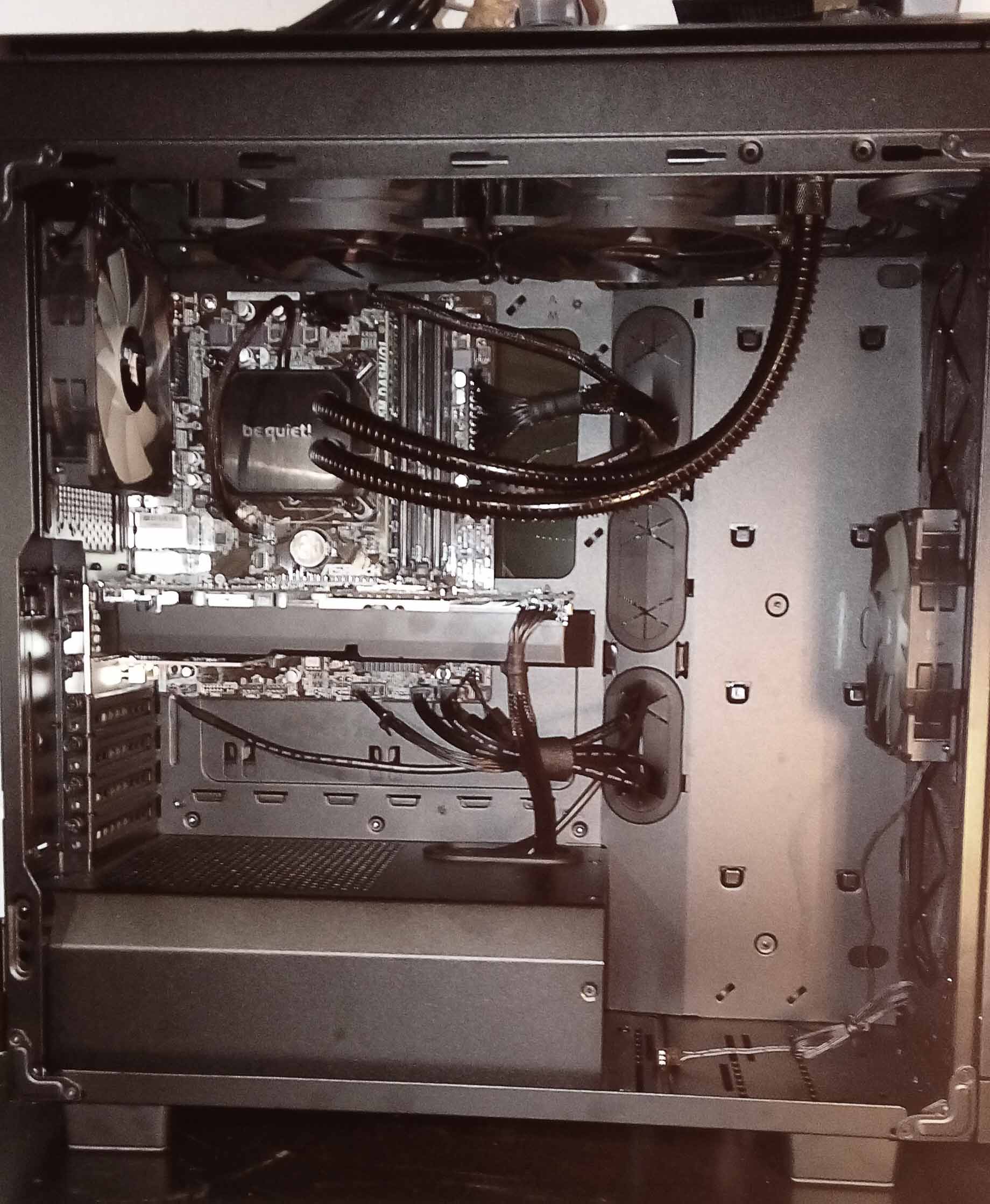

Anbei mal ein Bild, hier sind die Enermax noch nicht eingebaut, die sind heute erst per Post gekommen.

die kombination aus billig-MB mit wenigen und ungekühlten VRMs und AiO finde ich immer suboptimal.
ist jetzt grundsätzlich keine hardware bei der man ne wissenschaft aus der kühlung machen muss. den/die lüfter vorne solltest du aber einsaugend und nicht ausblasend wie auf dem foto montieren.

Sehe ich das richtig das das NT sich Luft aus dem Gehäuse holt und nicht von unten, also extern? Sieht oben auf dem NT wie ein Gitter aus.
Wichtig ist das mehr raus wie rein gepustet wird. So kann kein "Überdruck" und daher Hitzestau entstehen. Das sollte auch immer angestrebt werden. Sonst sammelt sich da ewig warme Lüft drin die unter Umständen immer wärmer wird.
Hast du noch seitliche Lüfter?
@Deathangel008 Ok, heißt: Ist erstmal gehoppst wie gesprungen bis ich die Kohle für ein gutes MB+Prozessor habe? Würde dann aus optischen Gründen die Wakü vorne verbauen... Dann halt auf pull ins Gehäuse rein richtig?
@ApplESeed Das Netzteil ist mit dem Lüfter nach unten eingebaut, unter diesem ist auch ein Staubfilter im Gehäuse verbaut. Idk wieso das mit nem Gitter versehen ist, vielleicht wegen der Abwärme? Seitliche Lüfter habe ich keine..

Ich persönlich würde die Wakü vorn installieren und Luft rein ziehen lassen und die 3 anderen oben raus pusten lassen um einen "Unterdruck" zu erzeugen. Die Wakü würde ich dann vorn ganz unten positionieren um der Graka möglichst viel direkte Luft zur Verfügung zu stellen. Diese wird dann durch die oben sitzenden 3 Lüfter nach außen geführt. So hast du zum Kamineffekt nochmal nen schönen Lüfterstrom durch das gesamte Gehäuse von Vorne unten nach hinten oben.

Bei der genügsamen, hier verbauten Hardware kann man nicht viel falsch machen, es würde mich nciht wundern, wenn sogar der "falschherum" verbaute Frontlüfter keine große Rolle spielt.
Generell erschweren AIOs auf der CPU die Luftkühlung der GPU, da die Lüfterpositionen im Gehäuse blockiert werden und/oder Warmluft in's Gehäuse gepumpt wird. Sie bieten aus Systemsicht kaum einen Vorteil, es sei denn die CPU ist so leistungshungrig, daß sie kaum oder gar nicht mehr mit Luft kühlbar ist.
Den oben genannten Kamineffekt gibt es in einem PC Gehäuse nicht. Sobald irgendwelche Lüfter verbaut sind, dominieren diese den Luftstrom und das natürliche Bestreben warmer Luft aufzusteigen, ist völlig vernachlässigbar. Bei "invertiert" montierten Mainboards sieht man auch, daß es sogar günstig sein kann, gegen den "Kamin" zu arbeiten.
Ob das AIO hier oben oder vorn eingebaut wird, ist reine Geschmackssache.
