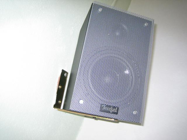

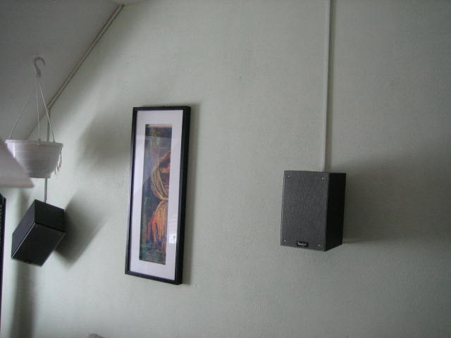

Also die zum Thema an die Wand hängen, da haben die von Teufel empfohlenen Halter ja voll versagt. Hab einfach Winkel angeschraubt, so gibts bisl Platz zur Wand und man kanns beliebig in alle Richtungen drehn.

Ich möchte gar nicht wissen, wie die Box auf dem zweiten Bild klingt. Wahrscheinlich auch noch BR und das nach hinten...

Die passen schon so wie die hängen. Ob das nun fürn Film ist oder 6ch Stereo Musik, wunderbar ;)
Sieht wohl komisch aus, is aber so einwandfrei :D

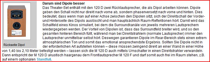

Das sind die Scheisserchen hier:

Was anderes. Das sind schließlich Dipol LS. Da ist Wandmontage eben vorgesehen und nötig. Direktstrahler verhalten sich völlig anders.

Tut zwar eigentlich nichts zur Sache aber: Der 2. Lautsprecher verhält sich durch die Wandmontage eben nicht wie eine Dipolbox sondern wie ein Direktstrahler da der rückwärtige Hochtöner direkt an der Wand hängt (wie auch die BR-Öffnung welche Platz haben sollte ;) ). Auch die andere Box ist wahrscheinlich als Direktstahler auf den Höhrplatz ausgerichtet.
Eine Richtige Montage von Dipollautsprechern im Dipolmodus sieht vor, dass diese neben dem Höhrplatz seitlich montiert werden. Das also Schall nach vorne und hinten abgegeben wird und nicht direkt auf den Hörplatz, um eben das räumliche Erlebniss zu verstärken.

Zum Thema Dipole:
Was Teufel da angibt, erscheint mir auch äußerst dubios. Wie btong1 schon sagte, müssen diese normalerweise seitlich vom Hörer aufgestellt werden, damit man nicht direkt bestrahlt wird. Sonst ist die Wirkung des Dipols ja nahezu dahin. Nubert empfiehlt die Aufstellung neben dem Hörplatz, sodass die Fronten der Dipole zum Center zeigen. Was die Lautsprecherempfehlungen angeht, kann ich btong1 auch nur zustimmen. Den Onkyo SR507 würde ich allerdings nur bedingt empfehlen, da wie gesagt erst ab dem SR606 auch Ton über HDMI weiter geleitet wird. Also eigentlich ziemlich sinnlos, denn wer will schon zusätzlich zum HDMI Kabel noch ein extra Kabel für den Sound anstecken. Macht nur Sinn, wenn man lauter Geräte hat, die keinen Ton über HDMI ausgeben. Wenn man aber vernünftig HDMI nutzen möchte, kommt unter dem SR606/607 nichts in Frage.
