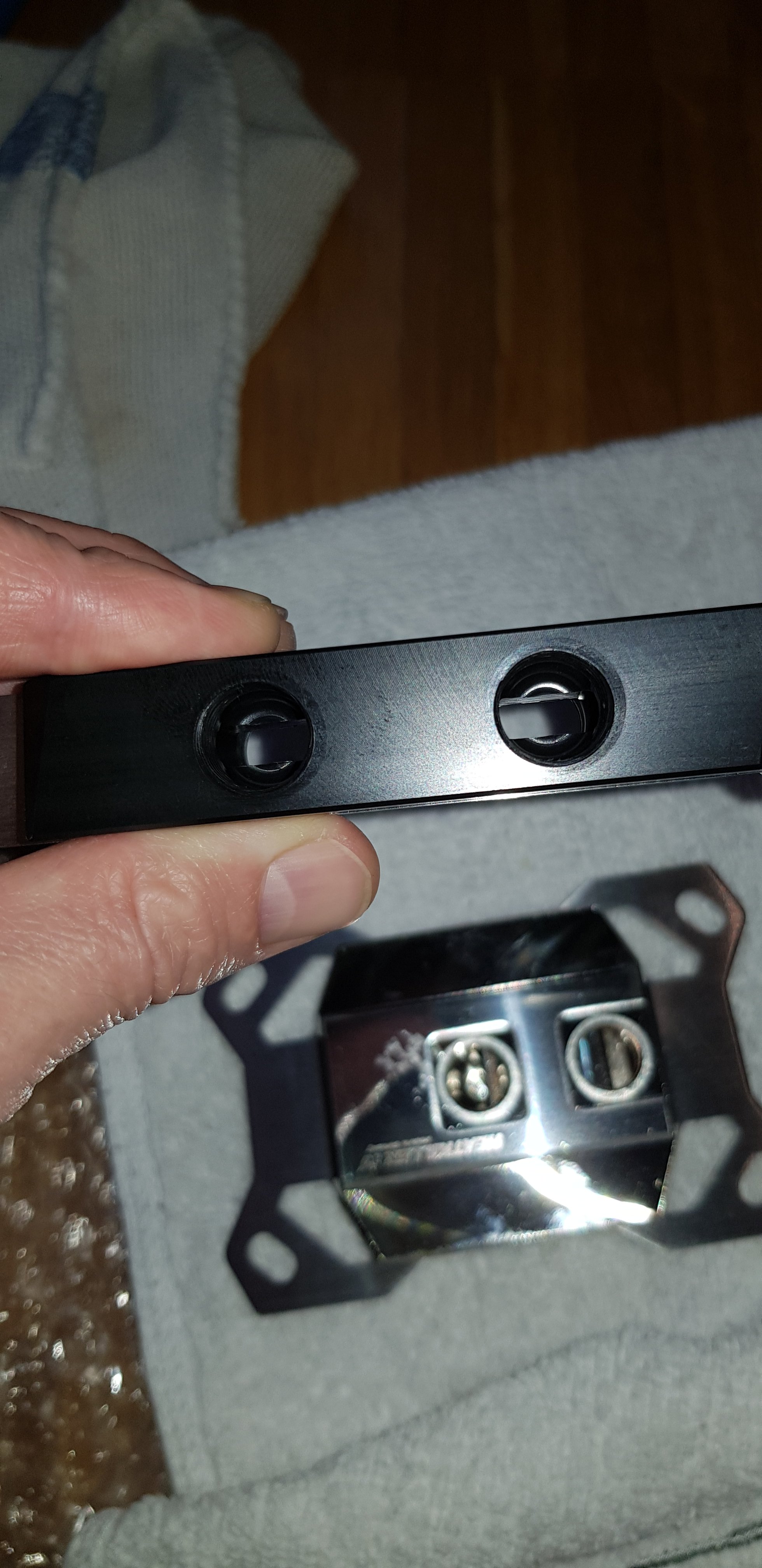

Um die Verengung mal zu visualiseren^^
0-8-15 User schrieb:
Meine 40% PWM entsprechen in etwa Stufe 2.
Danke für das Foto. Ich würde mir da trotzdem keine Sorgen machen. Hauptsache alles ist dicht.

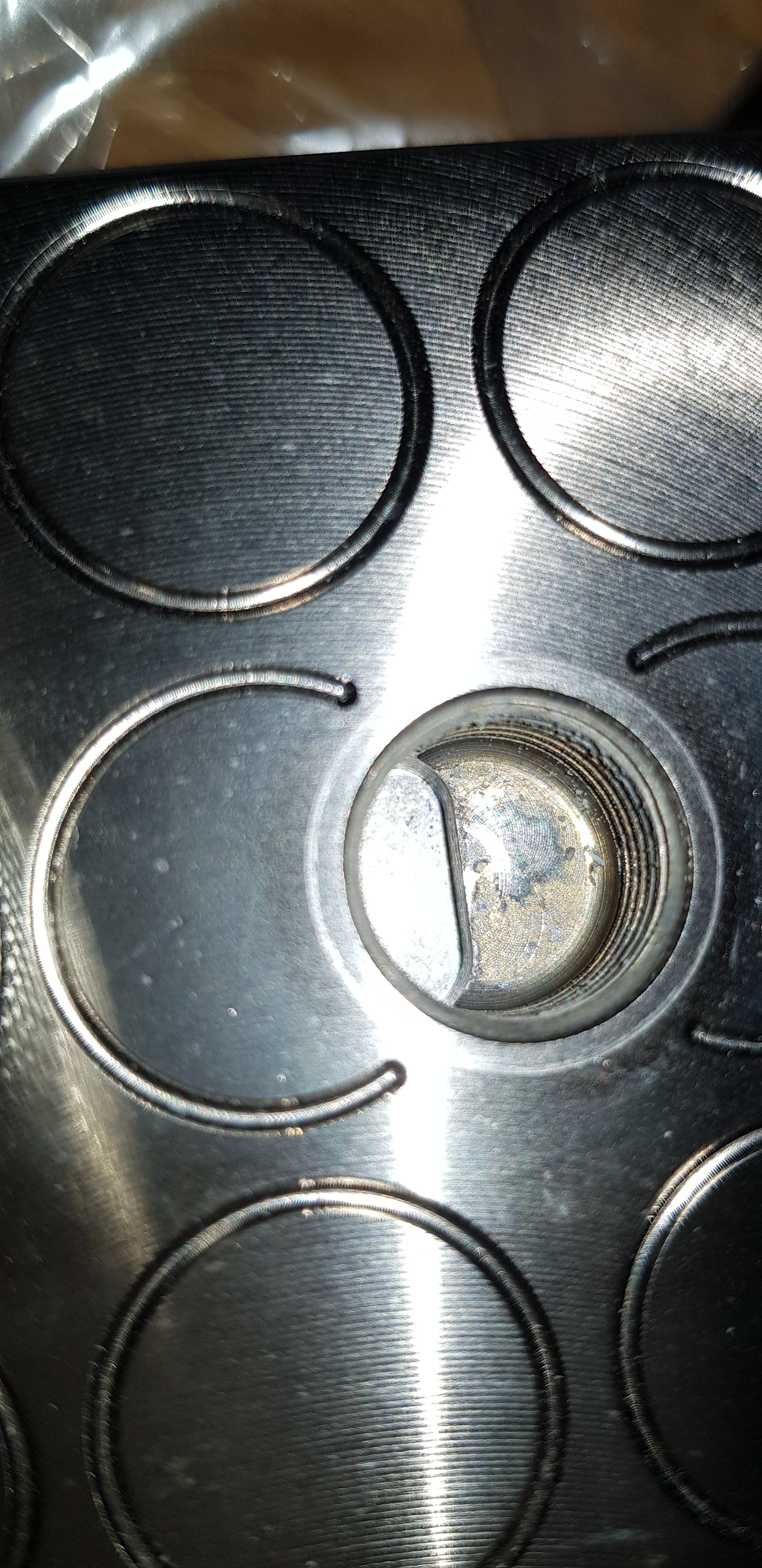

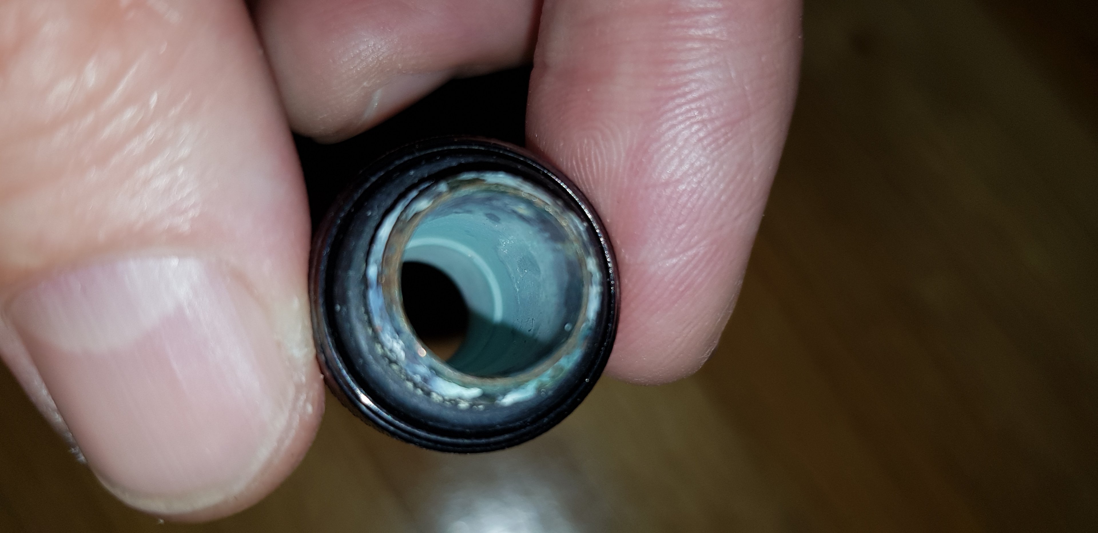

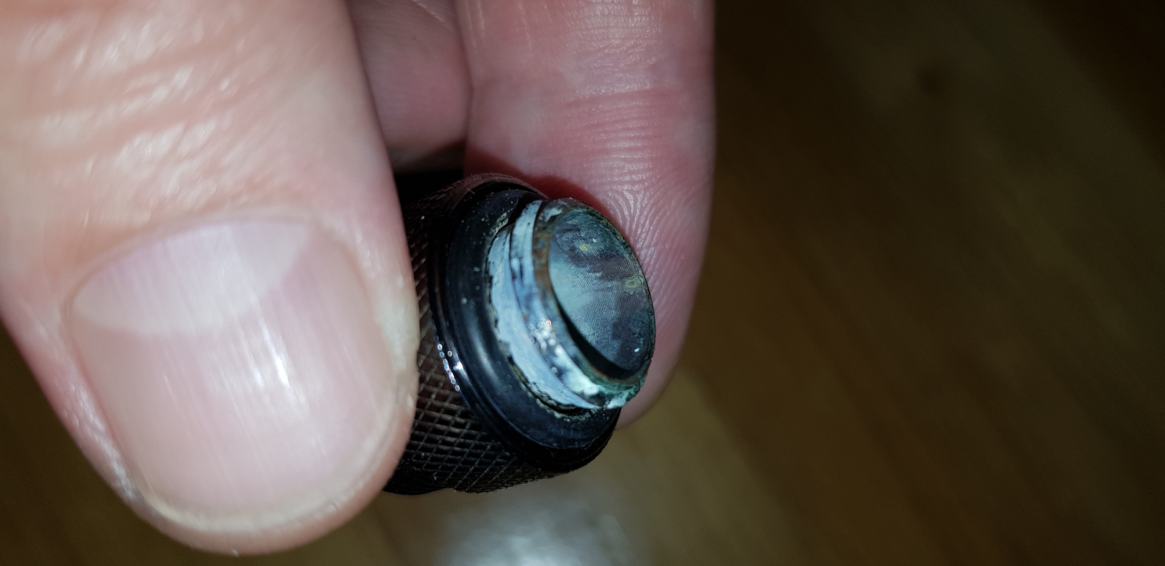

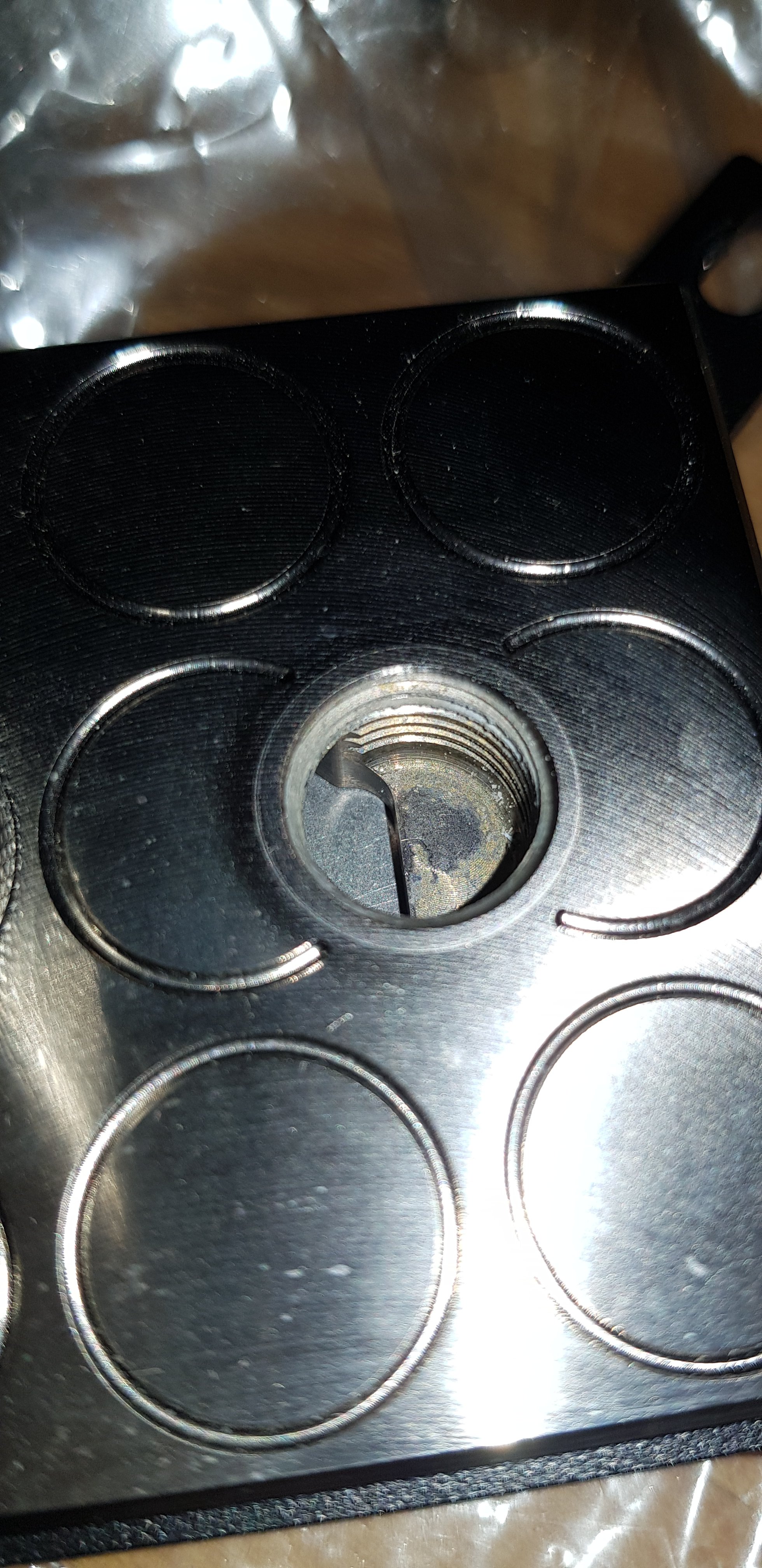

Noch 2 fotos vom EK Supremacy CU/NI

Ja das stimmt auch,wechsle selten das wasser ,nur alle 1,5 jahre.
Also mit dem EDPM hätt ich keine chance das der auf die LQ6 raufgeht`, bzw nicht abflutscht?

Ich hab seit über drei Jahren einen EK Supremacy EVO in Betrieb (mittlerweile mit destilliertem Wasser ohne Zusatz) und das Metall im Inneren sieht quasi aus wie neu (hab ihn vor ein paar Tagen gereinigt). Und an meinen Anschlüssen ist mit bloßem Auge gar keine Korrosion zu erkennen.
Dass sich das Nickel mit der Zeit ablöst, ist durchaus normal, aber der grüne Siff auf deinen Fotos ist nicht normal.
Ich würde es auf den Masterkleer Schlauch in Kombination mit der Phobya Plörre schieben.
Nachtrag: Hab grad mal einen Anschluss aus der Schublade geholt, der ein paar Jahre eingebaut war. Außer einer sehr dünnen weißlichen Ablagerung auf dem Dichtring und etwas Staub auf dem Gewinde ist er absolut clean. Die Ablagerung lässt sich mit dem Finger entfernen.
Die zwei hab ich auch im Verdacht!
Hab schon mal das aqua-computer double-protect-ultra-5l bestellt.
