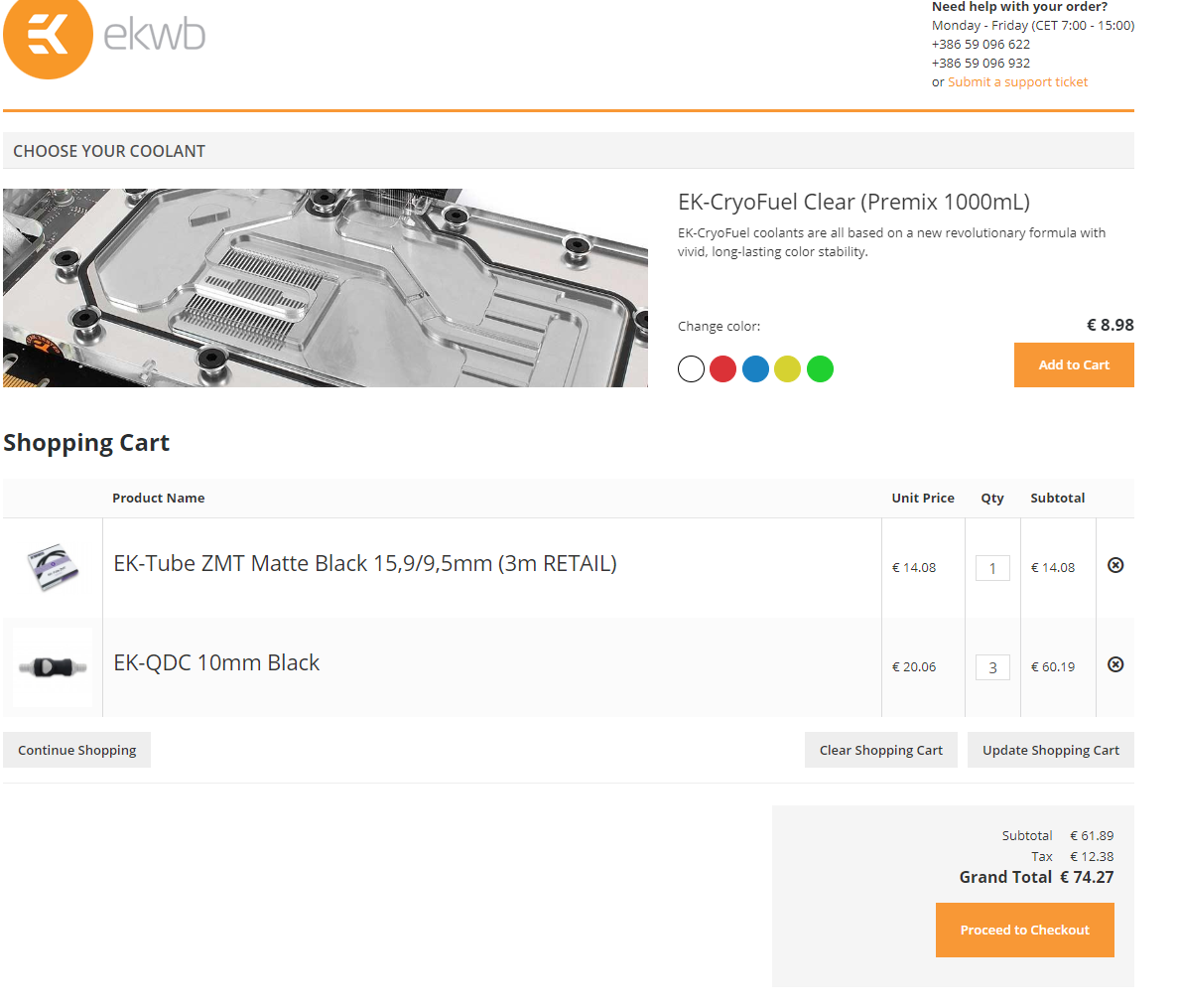

Wenn ich 2 Stück von den EK QDC'S kaufe und somit beide Richtungen damit verbinde ,also einmal inlet ,einmal outlet.
Also mein Bauplan MORA>AGB>schlauch>QDC>Kühler>schlauch>QDC>MORA.

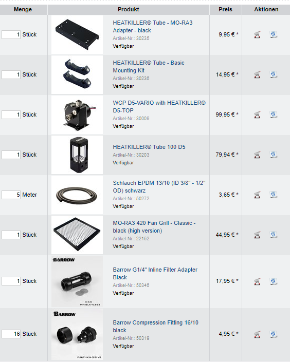

Plan für 2020:
Dual D5 Betrieb CPU+GPU [maybeThreadripper and BigNavi WaterCool'dEdition] deshalb auch die D5 im Warenkorb.
Da beide Schläuche aus EPDM sind werde ich nicht beide nehmen,mal schauen welcher es am Schluss wird...

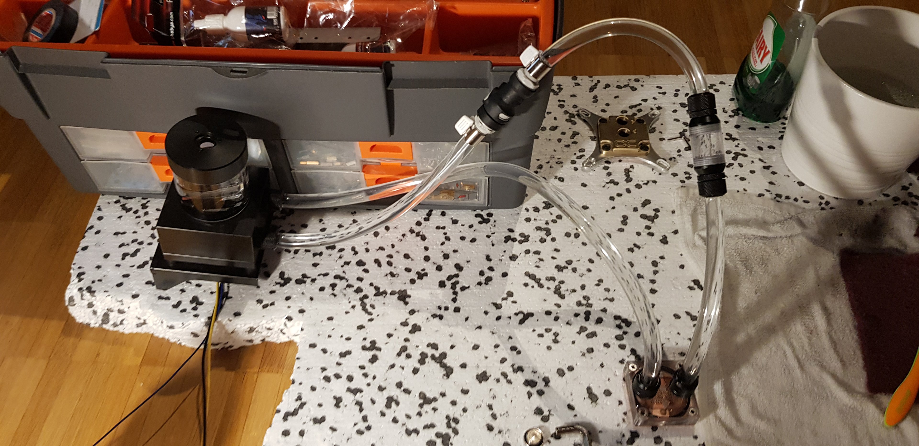

Mahlzeit
Hab heute mal meine alten Phobya Radis 2x360 2x240 angeschaut weil ich die eigentlich auch gleich mitreinigen wollte,denkste!!!
Alle haben den gleichen sergel/schmand/dreck/siff drinnen ! Ein alphacool kühler ist innen komplett braun,die fittings von damals sehn auch scheisse aus.
Das Zeug nutzte ich alles bis ~2013 dann bin ich von Alphacool zu EKWB.
Nur gut das der MORA 420 PRO nix hat zumindet hab ich nix erkennen können !
Keinerlei Ablagerungen dort wo die Ein/Auslässe sind.
Das find ich schon mal geil, weil wenn ich mir den EK supremacy anschau der schaut auch nicht mehr so dolle aus muss in aber erst auseinander bauen. Vielleicht kann ich den ja noch retten und später mal weiterverwenden.
Fotos gibt's später muss mal meine neuen Gskill FlareX 3200 auf stability etc testen !
Spätestens morgen,aber dann fix !
