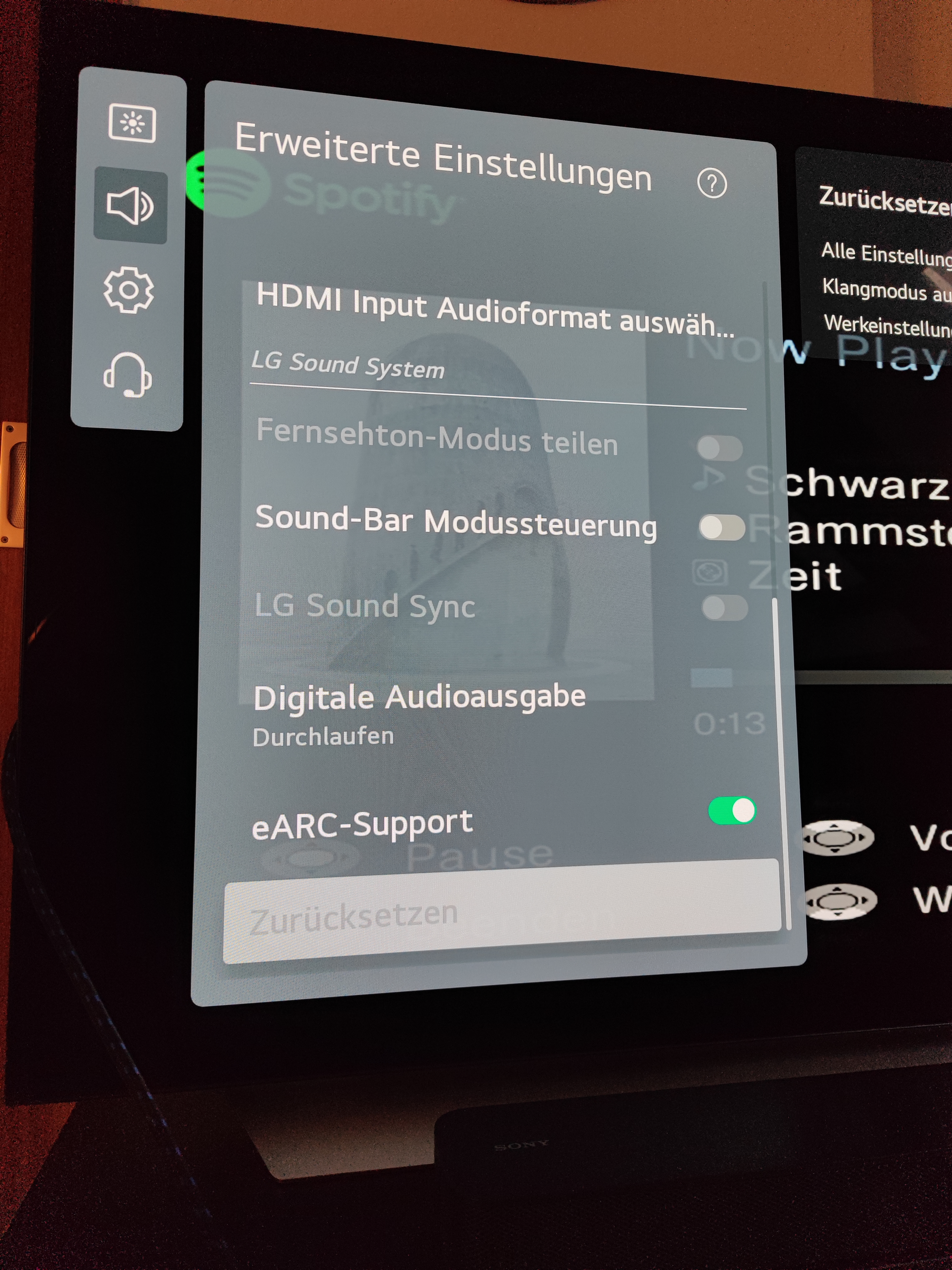

du kannst keine aktuellen Geräte mit 4K und Kopierschutz über den AVR laufen lassen, zusätzlich wir ARC vermutlich (bei Mehrkanalton) nur funktionieren, wenn dein TV die Möglichkeit hat DD auszugeben (statt DD+) und das ist nicht selbstverständlich.GrooveT schrieb:Oh :O

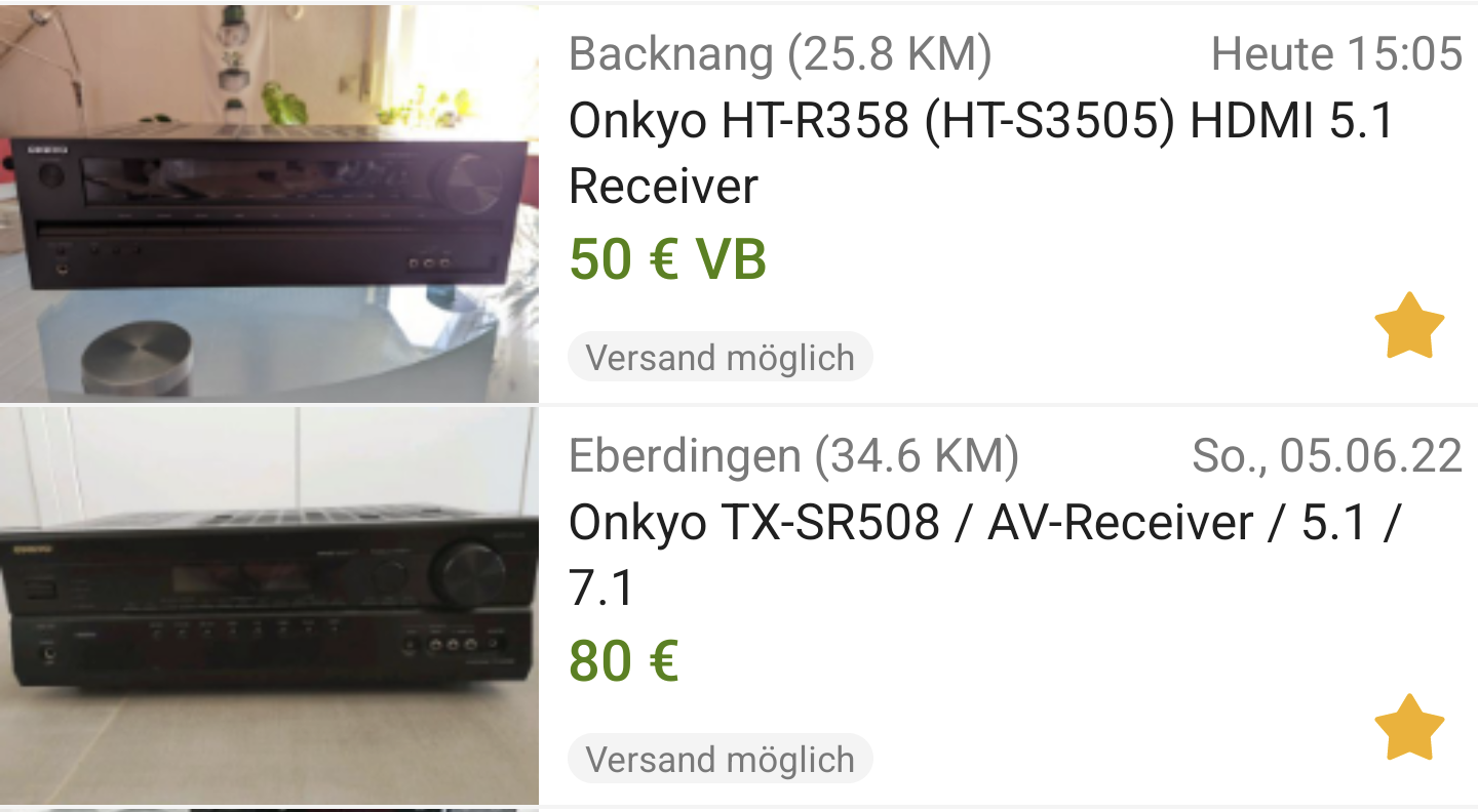

Selten, bei Gebrauchten schon dreimal nicht. Aber schlimm ist das auch nicht, einfach im Baumarkt deiner Wahl möglichst reines Kupfer-Lautsprecherkabel (99,x% OFC) kaufen, da gibts 20 Meter Ringe in 2x2,5mm² (weniger sollte es nicht sein) für um die 25 Euro.GrooveT schrieb:Ist bei den Boxen normalerweise kein Lautsprecherkabel dran?![]()
Generell ja... bei 50 Euro UND bei den Yamahas brauchst du das nicht ^^ Du darfst gerne mich anschließend dafür verantwortlich machen, wenn sie dir nicht gefallen. Besser noch: Ich kauf sie dir inkl. Versandkosten ab - so sicher bin ich mir da.kado schrieb:Bei der Abholung der Boxen empfehle ich ein Probehören vor Ort!

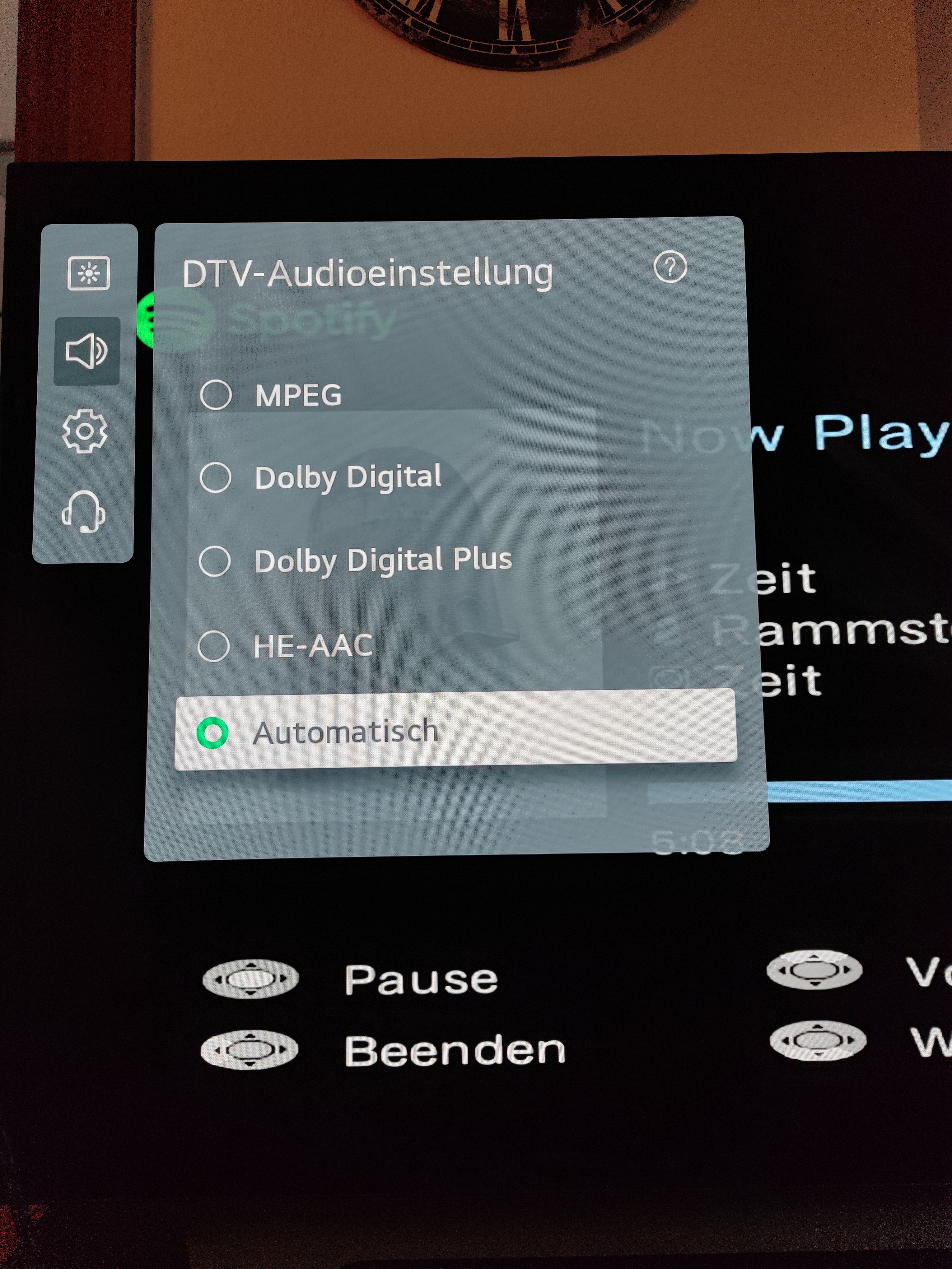

Pfeif doch bitte einfach auf das eARC-Gehampel und schließ es so an, wie es sich gehört: jedes Quellgerät kommt dediziert an den AVR, der TV kommt an den HDMI Out, fertig ist die Laube. Anders herum verspielst du auch massig Funktionen des AVR, zB. Bild- und Toneingänge mischen zu können oder verschiedene Presets je Quelle anzulegen.GrooveT schrieb:PS5 und Nvidia Shield TV Pro --> LG C1
LG C1 --> Denon AVR

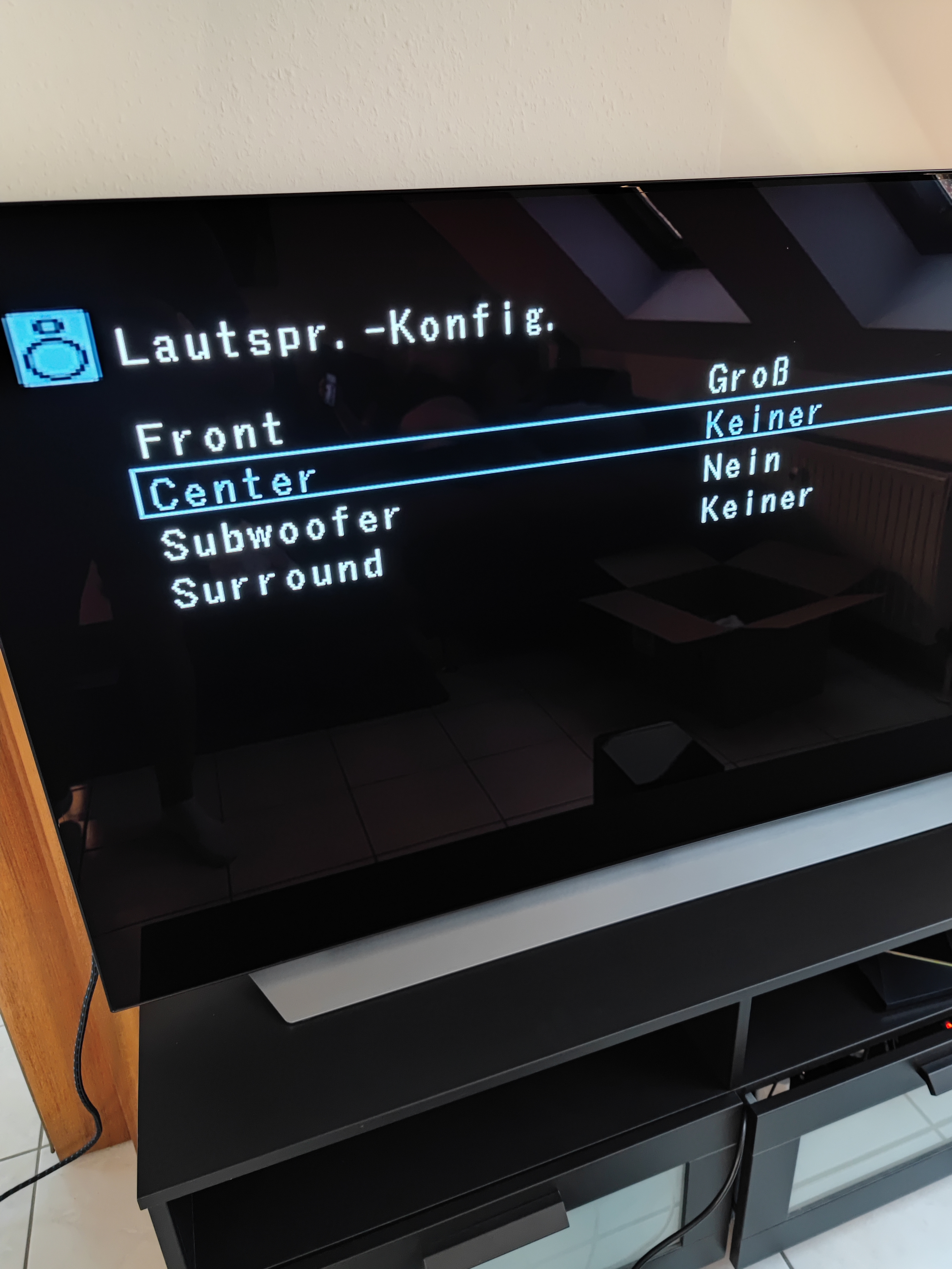

Was mir eben bei einem kurzen Testen eines Filmes mit Wotan Wilke Möhring aufgefallen ist (ein Film mit Möhring deswegen, weil er so stark nuschelt, dass sich bei uns jede Anlage daran messen muss zwecks Verständlichkeit):
Man hatte komischerweise die Stimmen nicht gehört. Ich vermute, dass der AVR falsch eingestellt ist und denkt, ich habe ein Surround Setup mit Center, sodass er versucht, die Stimmen über den (nicht vorhandenen) Center auszugeben.
Komisch, bei Center ist aber "Keiner" ausgewählt
