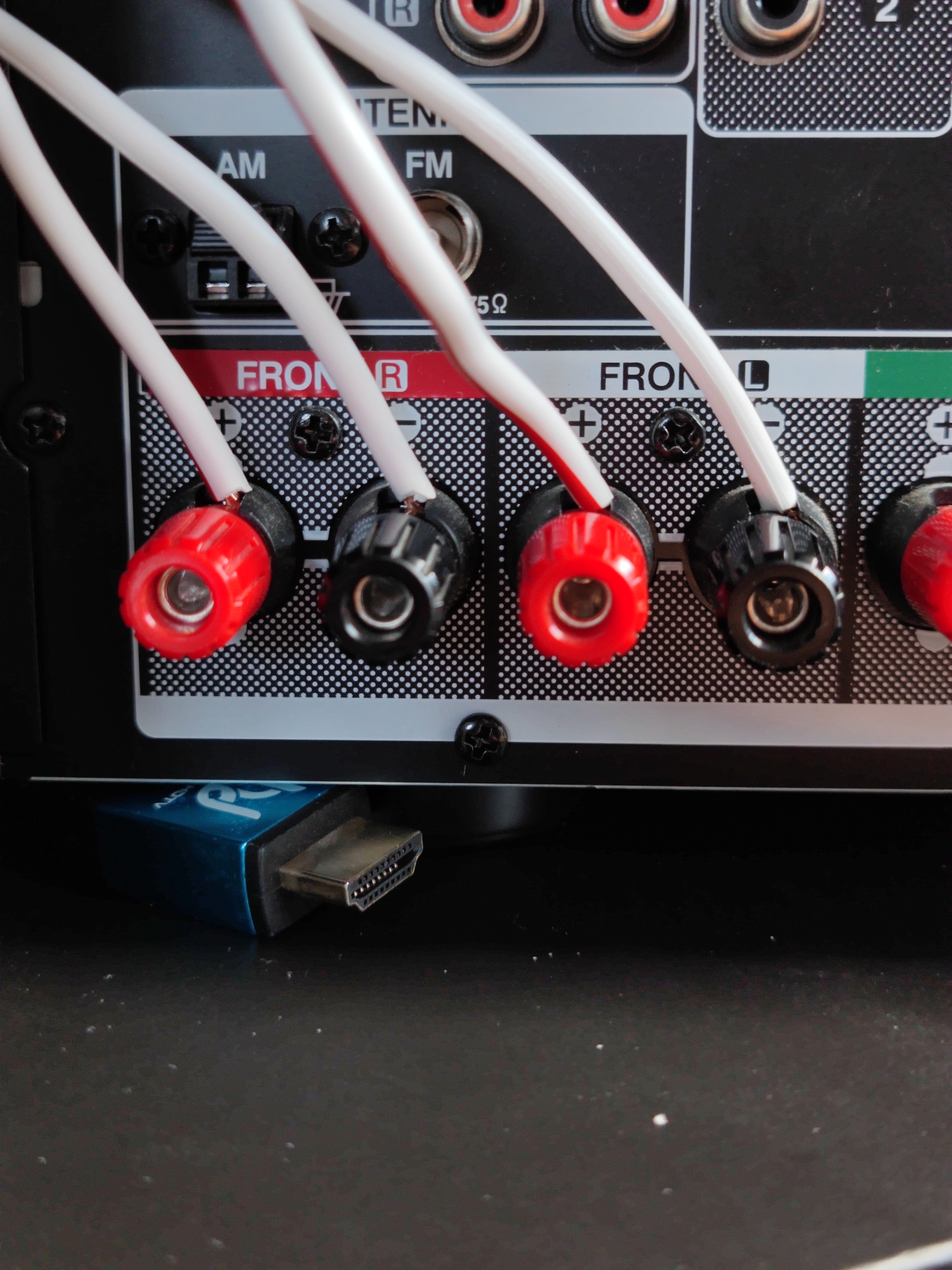

Sicher, dass du die Lautsprecherkabel sauber und ordentlich angeschlossen hast? Das sieht für mich nach Kurzschluss-Schutzschaltung aus. Das Klackern ist, wie @kado schon korrekt beschreibt, das Relais der Leistungsstufe, das zu, bzw. wieder weggeschaltet wird.
Ein solches Schutzschaltungsverhalten kann verschiedene Gründe haben. Der einfachste wäre, dass du irgendwo die Litzen nicht sauber verdrillt hast und sie nun einen Kurzschluss mit dem Gehäuse oder gar untereinander bilden - 0 Ohm = Kurzschluss.
Bananenstecker machen eher Sinn, wenn man oft das Setup wechselt und viel testet. Sofern man einmal etwas anschließt und auch so lassen will, sind Bananas nicht im Vorteil.
Dennoch, wenn du Bananans haben willst, dann kauf bitte NICHT die mit Feder sondern kaufe HOHL-Bananas. Die mit Feder leiern a) alle aus und haben b) weniger Kontaktfläche.

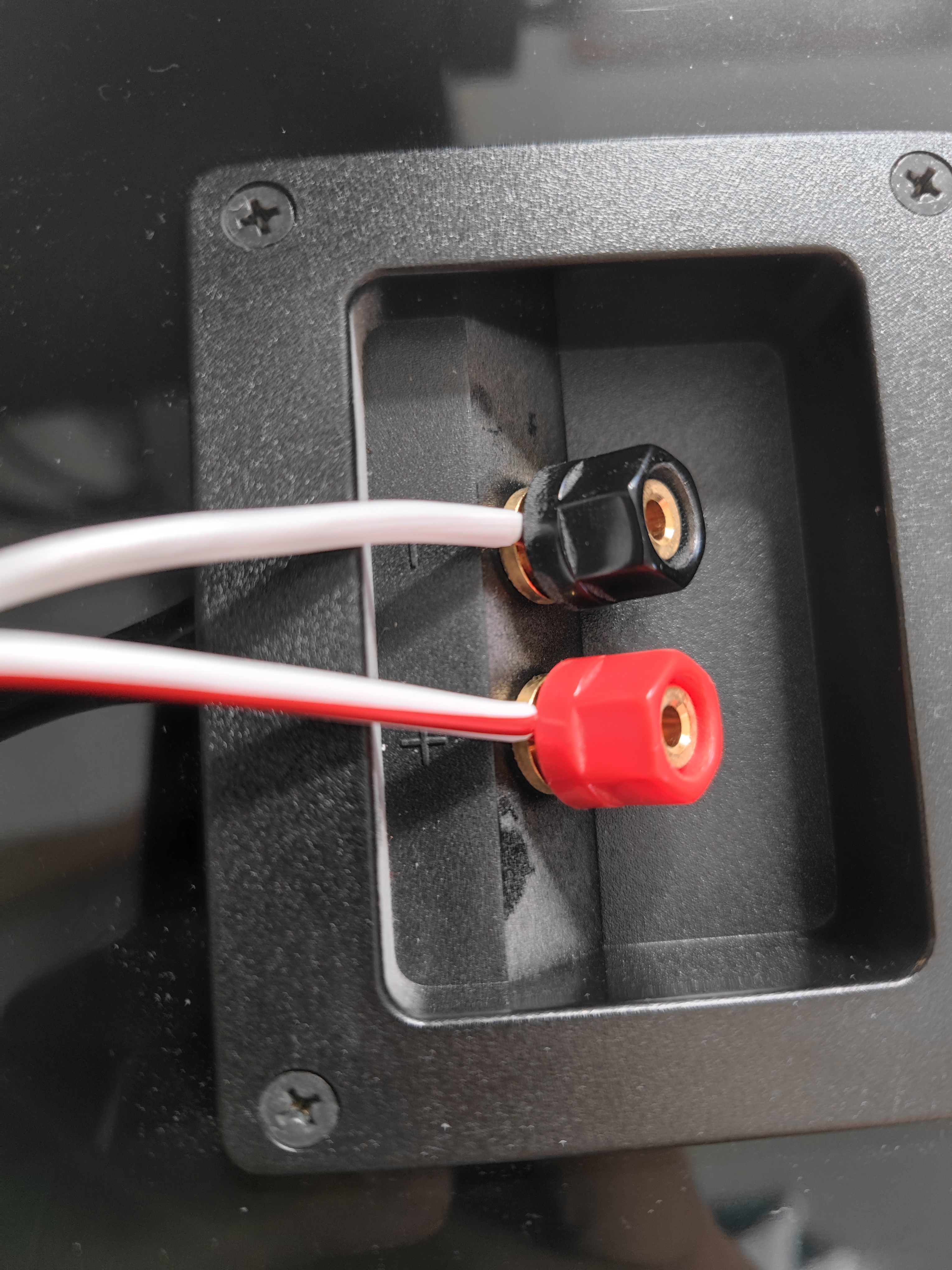

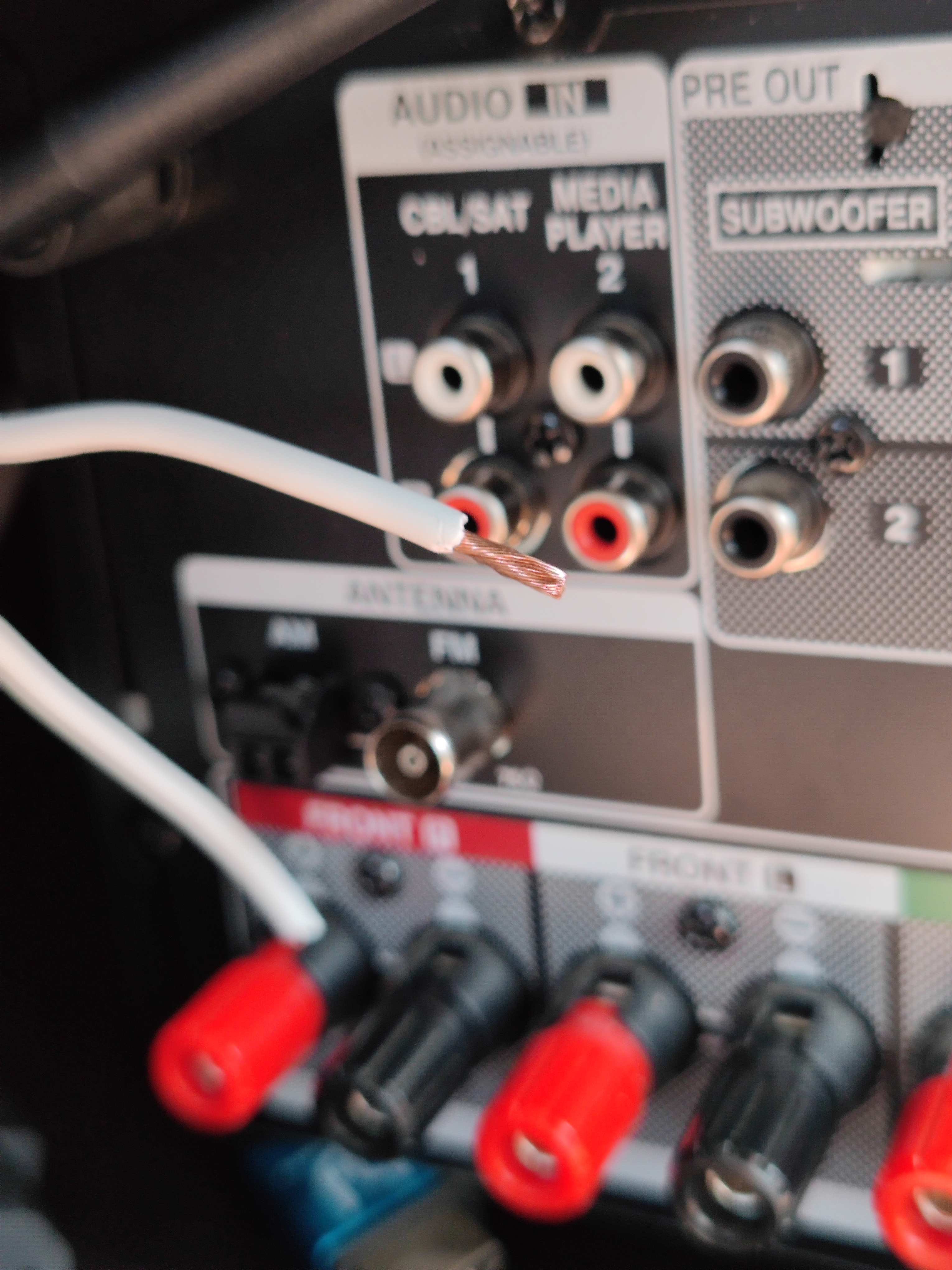

Bist du dir denn 100%ig sicher, dass du die Lautsprecher auch sauber und korrekt angeschlossen hast? Kommt der Testton im Setup (beim Level Calibration) auch tatsächlich aus dem Lautsprecher, aus dem er kommen soll?
Das gilt es erst einmal zu überprüfen. Gerne kannst du auch mal ein Foto schicken, was du so verdrahtet hast.
Hab alle Kabel nochmal neu abisoliert und verdrillt, geht immer noch nicht. Was mache ich falsch? Mit den Kabel vom Verkäufer ging es gestern tadellos.

Hast du ein Multimeter da um Mal das Kabel zu testen? Es ist zwar extrem unwahrscheinlich dass das Kabel selbst einen Kurzschluss hat. Alternativ nochmal auf das Kabel von gestern zurückgehen um das Kabel auszuschließen.
Leider nicht, nein
Werde ich dann machen, falls ich es in den nächsten paar Minuten nicht hinbekomme
Edit: habe die Boxen wieder weggemacht, jetzt schaltet es sich auch ohne die Boxen immer wieder aus.
Edit2: jetzt hat es sich wieder eingekriegt. Ich bin ratlos.
Erneutes Edit: mit Aderendhülsen und Krimpzange habe ich es nun hinbekommen.
Ich werde es mit den von @DJMadMax erwähnten Bananensteckern morgen dann hoffentlich endlich in Betrieb nehmen können.

Oder das Gerät hat irgendwo einen Kurzschluss, weil eine einzelne Litze evtl. einen Schluss zwischen zwei Terminals bildet. Evtl. ist auch eine Litze ins Innere des Geräts geraten, es gibt so viele Möglichkeiten.

So, die Nakamichi Bananenstecker verzögern sich. Das Thema hat mich gestern noch so beschäftigt, dass ich zum Bauhaus gefahren bin und mir von dort Bananenstecker geholt habe. Alles angeschlossen, kein Erfolg. Lautsprecher abgesteckt, weiterhin das selbe Problem.
Habe dann mal weiter gegoogelt und bin auf folgenden Thread im Hifi Forum gestoßen:
http://www.hifi-forum.de/viewthread-220-8971.html
Ich dachte mir, einen Versuch ist es Wert.
Und siehe da, seit zwei Stunden läuft er ohne Probleme.
Sollte er jetzt wieder funktionieren, ist die Frage: Bananenstecker von Bauhaus dran lassen? Oder die von Amazon anbringen? Oder lieber gar keine?
Habe ich durch die Bananenstecker einen Verlust in der Tonqualität? Da ich nicht audiophil bin, habe ich da leider keine Ahnung.

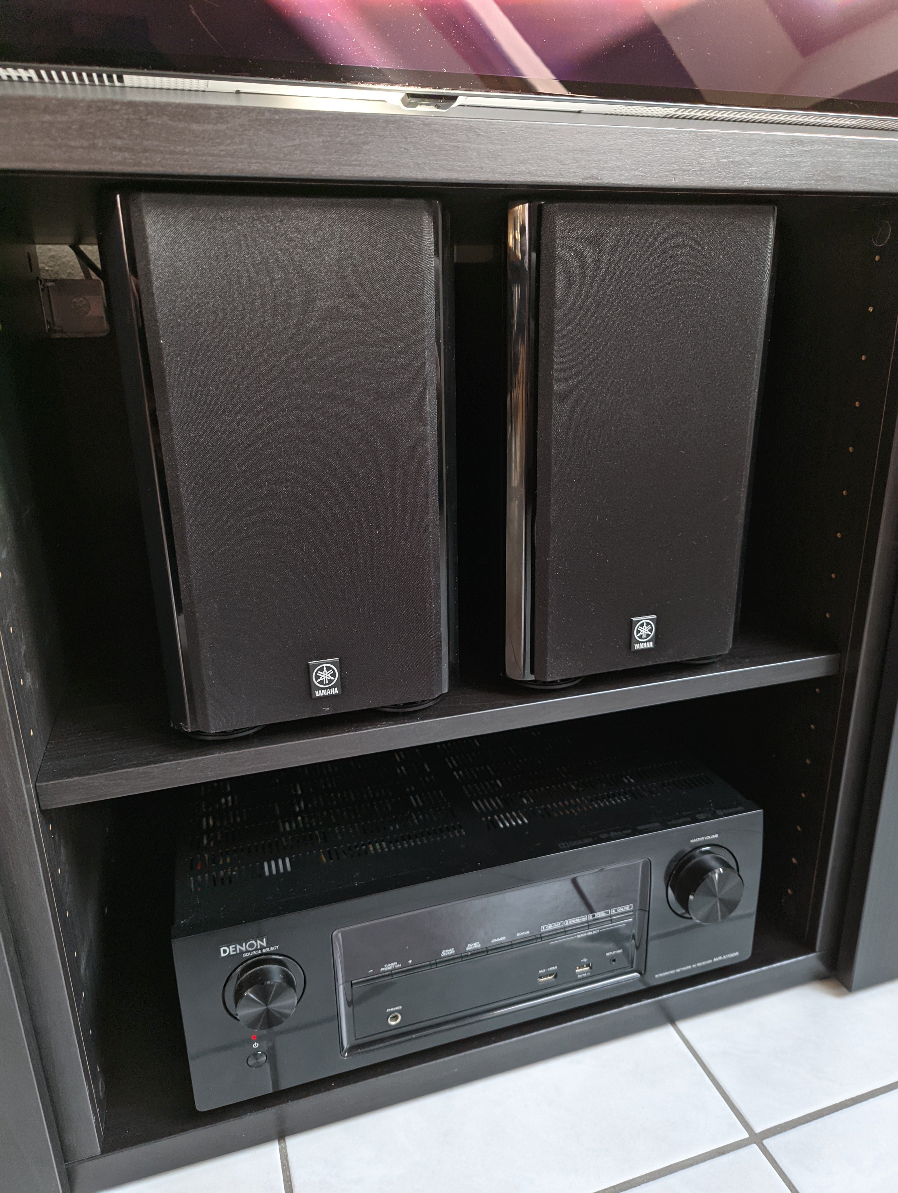

Ich werde nächste Woche mit meiner Frau ein neues Lowboard vom Ikea kaufen. LS auf das Board mit LS-Ständern? Oder auf den Boden mit/ohne Ständer?
Das hängt von deiner Sitz/Hörposition ab. Im Idealfall sollte die Bühne natürlich "so hoch" sein, dass es dir gefällt. Ich z.B. habe sie gern minimal über Kopfhöhe, andere lieber exakt auf Augen/Ohrenhöhe oder darunter.

1. Setz dich ordentlich hin. Ordentlich kann hier auch "gelümmelt" sein, aber setz dich bitte SO hin, wie du auch gerne sitzen möchtest, wenn du das für dich ideale Klangbild erfahren willst.
2. Stell die Lautsprecher vernünftig auf.
Dazu zählt, wie schon bereits gesagt, zum einen die HÖHE der Lautsprecher, aber auch der Abstand und der Winkel zu dir - auch der Abstand zur Rück- und Seitenwand macht hier viel aus.
Hier ist nun die Hauptarbeit versteckt: Experimentiere! Im Idealfall sollten beide Lautsprecher immer gleichweit von dir entfernt sein, damit du keinen unterschiedlichen Pegel oder keine falschen Laufzeiten wahrnimmst. Dennoch könntest du mit unterschiedlicher Entfernung der Lautsprecher zu deiner Hörposition z.B. Defizite mit deinem Gehör ausgleichen, wenn du z.B. links besser hörst als rechts. Auch und vor Allem (!) die Raumakustik kannst du massiv beeinflussen dadurch, wo und vor allem wie die Lautsprecher stehen.
Probiere alles mögliche aus! Stell sie mal nur 5 Zentimeter entfernt an die Rückwand, stell sie mal 50 Zentimeter entfernt von der Rückwand weit in den Raum. Stelle sie mal möglichst nah an den TV (klanglich überhaupt nicht empfehlenswert) oder stelle sie mal so weit wie du kannst von einander entfernt.
Ich propagiere dir jetzt schon einmal: Selbst, wenn du diese niedlichen, kleinen Yamahas 5 Meter entfernt voneinander aufstellst, wirst du klanglich KEIN Loch dazwischen feststellen. So wirst du auch feststellen, dass du (zumindest, wenn du beim Filmschauen mittig sitzt) überhaupt keinen Center benötigen würdest.
Wenn du dann eine gute Position für die Lautsprecher gefunden hast, spiele mit dem Abstrahlwinkel. Winkle die Lautsprecher stark zur Raummitte hin an, winkle sie auf deinen Kopf, winkle sie so, dass sie sich hinter deinem Kopf kreuzen würden, stelle sie parallel zur Seitenwand, winkle sie nach aussen gegen die Seitenwand.

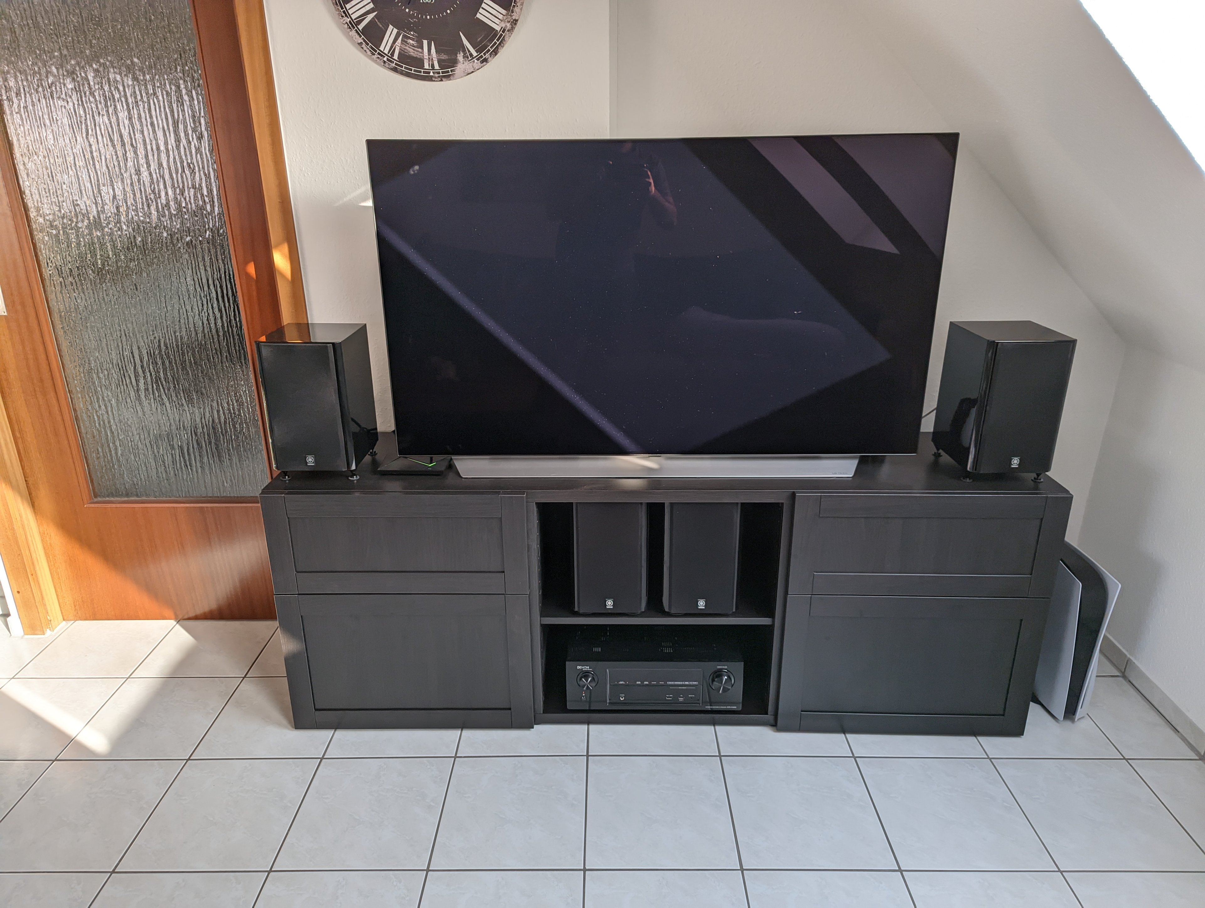

Ich konnte auch gestern ein paar NX-E800 für 35€ ergattern, sollten Ende der Woche da sein.
Ich würde gerne einen der Speaker als Center nutzen. Den Center möchte ich in das neue Besta Regal von Ikea mittig platzieren, ich denke das passt? Direkt vorm TV geht es nicht, dieser ist zu niedrig. Der Center würde teilweise das Bild verdecken.
Was könnte ich mit dem zweiten Yamaha machen? Unpopular Opinion: als Sub missbrauchen? :D
Als Rear-Speaker kommen sie nicht in Frage, sie sind deutlich zu groß, außerdem muss ich die Speaker an die Wand montieren, da unsere Couch direkt an der Wand ist. Hast du da vielleicht eine Empfehlung für kleine, niedlichere?
Vorteil vom neuen Lowboard: es ist deutlich höher als das jetzige, die Speaker werden darauf also ihren Platz finden. Momentan stehen sie auf dem Boden (trotzdem tausend Mal besserer Sound als die Soundbars!).
Wenn sie quer reinpassen... dann passen sie, ja ^^ Die Maße habe ich nicht parat. Der Nachteil ist natürlich, dass du dann das Abstrahlverhältnis um 90° drehst - der Hoch- und Tiefmitteltöner spielt dann natürlich ungleich zu rechten und linken Sitzpositionen ausserhalb der Mitte.
Nope, als Subwoofer bitte nicht.
More popular opinion:
Rear Center. Fällt ja scheinbar flach, weil er dir zu viel Platz wegnimmt (oben in die Zimmerdecke/Wand-Kante, schräg nach unten geneigt montieren wäre hier mein Tipp).
Another not so popular opinion:
Lege BEIDE quer in's Besta-Regal und betreibe sie am Center-Kanal als Reihenschaltung. Weißt du, wie das geht? Ein einzelner Lautsprecher besitzt 6 Ohm Gleichstromwiderstand. Würdest du nun zwei dieser Lautsprecher jeweils mit + und - an das Center-Terminal des Verstärkers klemmen, so halbiert sich die Last auf 3 Ohm, was den Verstärker wohl schnell in die Schutzschaltung rennen lässt. Zudem wäre der Centerkanal viel zu laut.
Also geht man den entgegengesetzten Weg: Reihenschaltung. + vom Verstärker an + von Lautsprecher 1, dort am - weiter an's + des Lautsprecher 2 und vom - des Lautsprecher 2 zurück zum Verstärker an - des Centerkanals. Nun liegen 12 Ohm Gleichstromwiderstand an, der Verstärker macht hier weniger Leistung, läuft aber auch nicht in die Schutzschaltung bei hoher Belastung. Der fehlende Pegel (da weniger Leistung durch den höheren Widerstand) wird nun zudem durch die doppelte Membranfläche wieder ausgeglichen. Zusätzlich hast du eine deutlich breitere Abstrahlung im Centerbereich.
Wie du die beiden Lautsprecher nun legst - also ob Kopf an Kopf, Fuß an Fuß oder gar Kopf an Fuß, bleibt deiner Experimentierfreudigkeit überlassen. Probieren geht hier über studieren. Auch hier wieder: die Lautsprecher müssen (und sollten auch, Vibrationen und so) keinesfalls press aneinanderliegen - winkel sie ruhig mal ab und lass sie nicht zwingend perfekt gerade zueinander liegen.

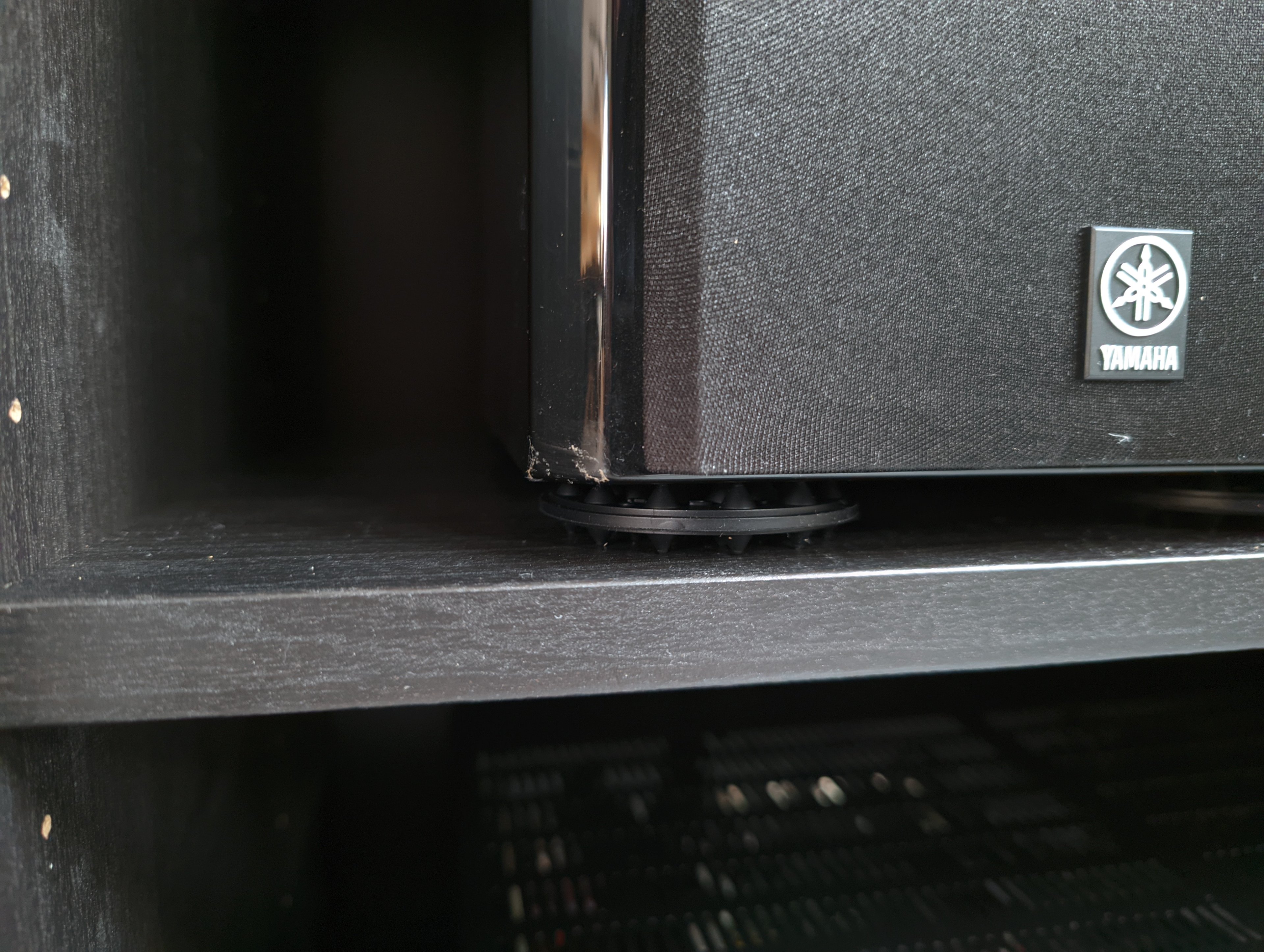

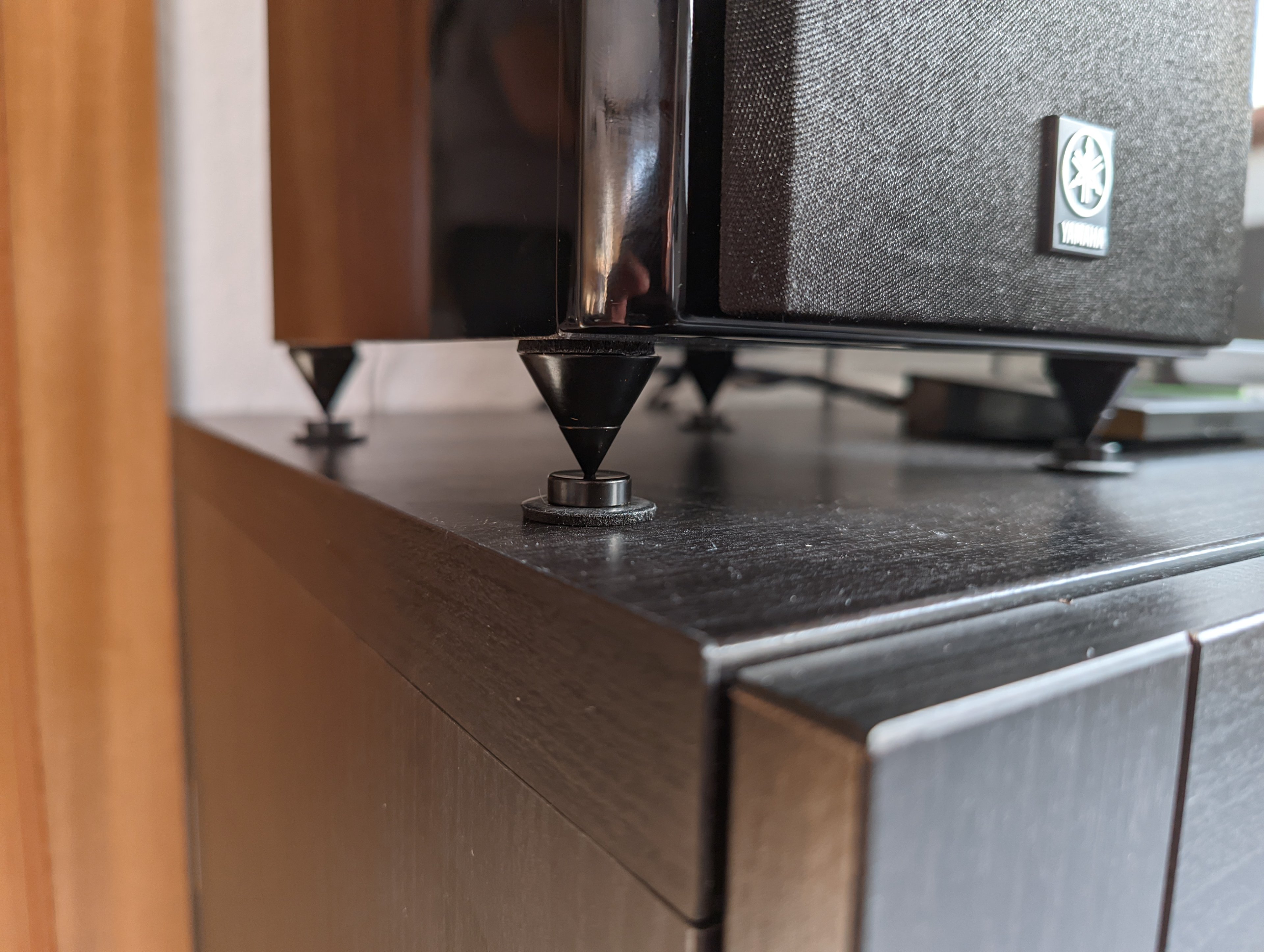

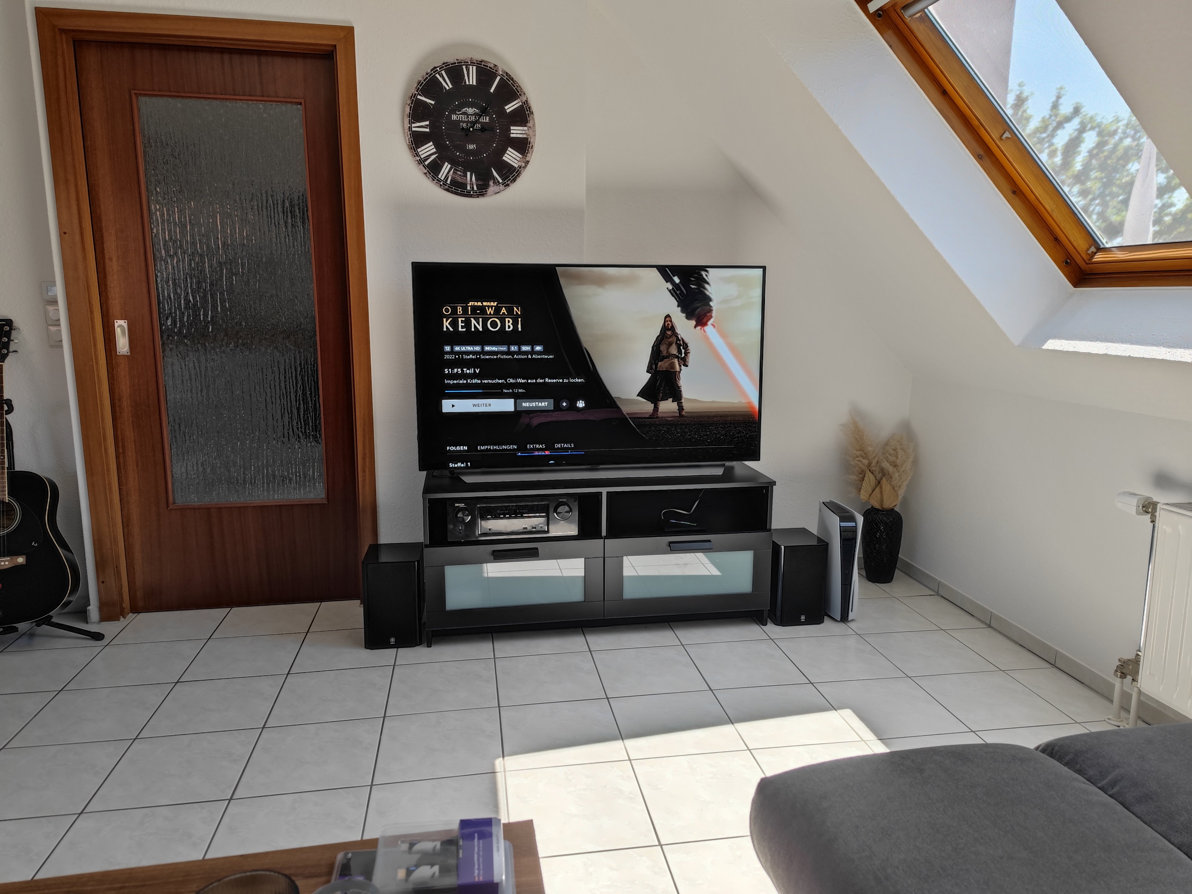

Unten siehst du mal unseren Wohnbereich. Wie du auf den Bildern siehst, haben wir in der Ecke nicht nur extrem wenig Platz, sondern sind auch noch Deckentechnisch sehr limitiert.
Anmerkung: auf den Bildern ist natürlich noch nicht das neue Regal zu sehen.

So, ein paar Tage sind vergangen und gestern Abend bin ich endlich fertig geworden (hatten nicht nur die TV Bank sondern auch noch ein komplettes Kinderzimmer :D).
Die zwei neuen Yamahas habe ich, wie von dir erwähnt, in Reihe geschaltet. Wahnsinn, was der Center nochmal für einen Unterschied in der Verständlichkeit der Dialoge ausmacht!
Frage dazu aber: Center auch auf Large einstellen?
Angefügt habe ich jetzt mal mein Endresultat. Ich bin tatsächlich vollends zufrieden, und meine Frau auch ;)
Die LS stehen jetzt auf Spikes bzw auf Dämpfern, auch der AVR hat nun genügend Luft zum Atmen.
Probegehört habe ich auch, auch viel herum experimentiert. Ich bin ehrlich, viel Unterschied habe ich beim neigen der Front LS und insgesamt beim herumspielen nicht gehört.
Ich bin aber trotzdem super mega zufrieden, ich verzichte tatsächlich auch auf Surround (zumindest bis man irgendwann umgezogen ist), der jetzige Sound ist für mich grandios!
Habe dir super viel zu verdanken @DJMadMax !

Schön, auf Spikes hab ich die kleinen auch noch nicht gesehen :)
Ich hatte das bei einem Bekannten gesehen, finde ich mega schick und schaden wird es definitiv nicht. Vor den Spikes meine ich leichte Soundveränderungen durch die Vibration des Holzes gehört zu haben.
