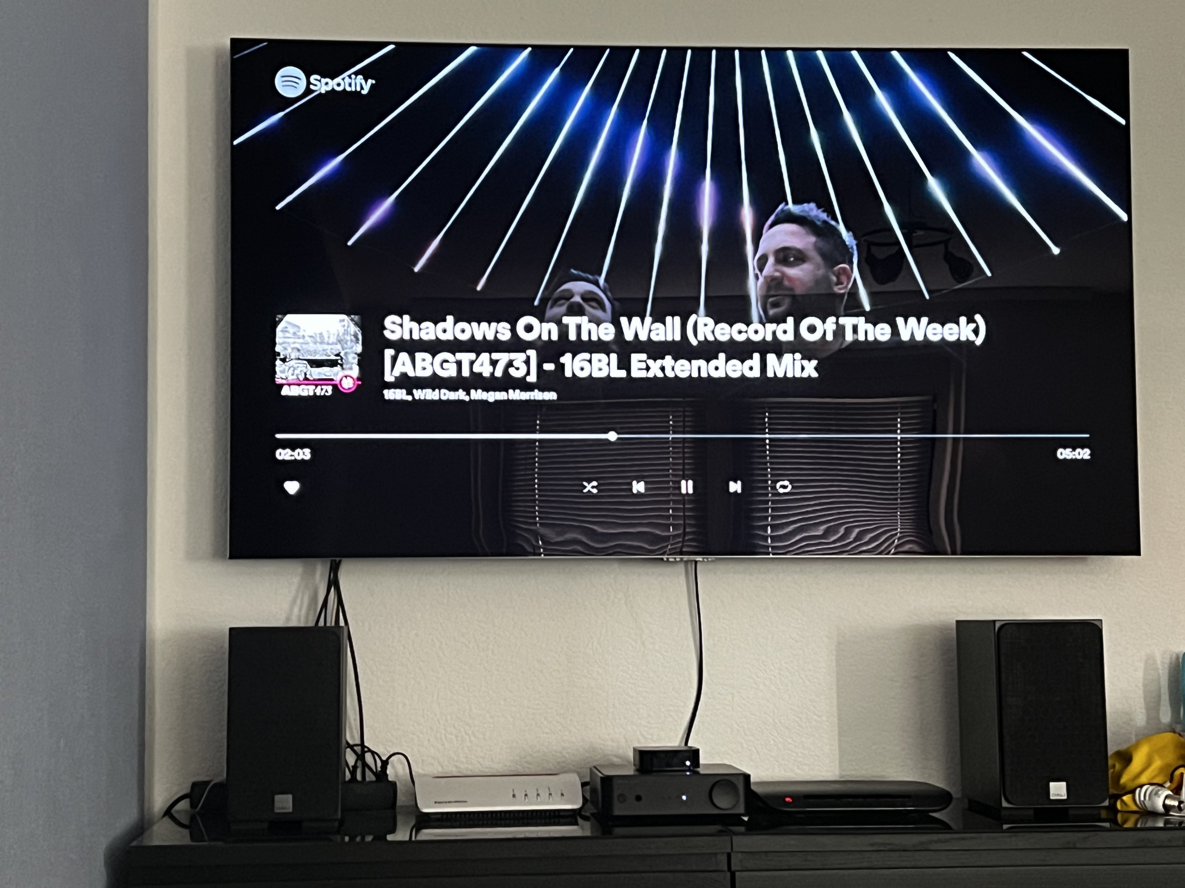

Vor mir ist der Fernseher an der Wand aufgehangen, darunter die Ikea-Kommoden worauf die ganze Technik steht. Dann in schätzungsweise 2,5m Abstand ist meine Hörposition (Bett...).
Jetzt der für Surround problematische Teil: Links von mir ist eine Wand, an der ich auch liege/sitze. Und hinter mir kommt mit vielleicht 5-10cm Luft direkt mein Schreibtisch, hinter jenem Schreibtisch ist auch direkt die Fensterfront. Ich hätte also schon mit der Platzierung der Rear-Lautsprecher ein erhebliches Problem, weil kein Platz ist. Den hinteren rechten Lautsprecher könnte ich zwar prinzipiell noch am Kopfteil anbringen, der hintere linke Lautsprecher würde mir allerdings direkt am Ohr hängen - oder aufm Schreibtisch stehen, wo kein Platz ist (je ein 27" und 28" großer Monitor + R1900 TII-Aktivlautsprecher machen die 1,60m Breite bis übern Rand voll...). Die Rear-Lautsprecher für ein besseres Raumgefühl ein Stück vom Bett entfernt aufstellen würde dafür sorgen, dass die Teile mittem im Raum oder auf dem Schreibtisch stehen.
Ein Surround-Setup stand für mich also garnicht zur Debatte, da es sich bei meiner Raumeinrichtung und an meiner Hörposition einfach nicht sinnvoll unterbringen ließe.
Bezüglich des Verstärkers: Einen Pre Out hat das Teil, ein Subwoofer ließe sich prinzipiell also ohne Weiteres nachrüsten. Ansonsten, ja, hast du recht, der kann halt maximal Stereo. Surround oder auch darüber hinaus ist für mich aber wiegesagt in dieser Wohnung kein Thema...
Am Ende haben da so ein bisschen die Faktoren Kompaktheit und Preis entschieden. Für den Verstärker habe ich 289€ gelohnt, und er passt mit seinen Abmessungen auch super zur Technik. Dass er kein HDMI hat ist natürlich ein wenig ärgerlich, allerdings ist das bei Stereo kein wahnsinniger Beinbruch.
Der AppleTV 4K 2022, der MagentaTV-Receiver und der PC sind per HDMI an dem LG C2 angeschlossen, dieser gibt den Ton dann über PCM per optischem Kabel an den Verstärker aus. Der AppleTV stellt dabei den Hauptzuspieler dar (YouTube/Netflix/Spotify etc.), und dieser dekodiert eh erstmal den Ton und rotzt den für gewöhnlich als LPCM-Signal raus. Daher, behaupte ich jetzt mal frech, habe ich mit dem Stereo-Setup keine Nachteile durch fehlendes HDMI? Nur dass ich den Ton halt nicht über die TV-Fernbedienung regeln kann.
Notfalls hat der Verstärker nen zweiten optischen Eingang. :D
@untot Leider haben auch noch 10cm mehr Wandabstand nach hinten und 5cm mehr nach links nicht geholfen, auch keine Handtücher zur provisorischen Entkopplung vom Untergrund, die A125er haben einfach extrem gewummert. Im HiFi-Laden wurde mir erklärt, dass das ggfs. an der Problematik der Wand links, eventuell den Abstrahlwinkeln und eben den Bassreflexrohren nach hinten raus liegen könnte.
Einzige Linderung brachte halt das Triggern der automatischen 80Hz-Trennung, indem ich ein Chinch-Kabel in SubOut eingesteckt habe - aber dann war der Ton wenig verwunderlich be💩en. Mangels Bassreglers waren die Nuberts so also in meinem Fall leider untauglich.
Die DALI Oberon 1 haben zwar ihr Bassreflexrohr auch nach hinten raus, jedoch haben die tatsächlich Keyholes zur wandnahen Montage. Einerseits die Aussage des HiFi-Ladens, dass diese Lautsprecher besser mit Wandnähe klarkämen, was das Probehören in recht ähnlichen Bedingungen (großer Raum und Wand links, wenn auch mit etwas mehr Abstand) auch bestätigen konnte, und auch die Naivität meinerseits, die davon ausging dass die Lautsprecher besser mit Wandnähe klarkommen müssen wenn die schon Keyholes haben, haben mich zu den Oberon 1 greifen lassen.
Und was soll ich sagen? Bei dem Aufstellort und der Raumakustik (die linke Wand ist halt (immernoch) kahl...) lässt sich das Basswummern wohl kaum völlig vermeiden, aber das ist eigentlich nur noch dann wirklich auffällig bzw. störend, wenn man es mit entsprechenden Soundtracks bzw. Musiktiteln und entsprechender Lautstärke so wirklich drauf anlegt. Unter normalen Hörbedingungen tritt für meine Ohren kein Basswummern mehr auf.
