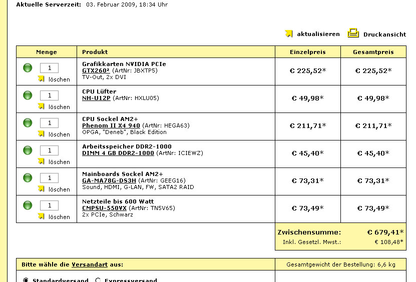

Mir gefällt die Zusammenstellung überhaupt nicht.
Entweder du investierst in einen E8400 oder gleich in einen Quad a la PhenomII bei dem Budget.
Aber den X27750 halte ich für sinnfrei.
Leg lieber ein paar Euronen drauf und nimm das im Anhang
Man kann auch einen 920er nehmen. Die paar Mhz mehr oder weniger... -20€
Dann die von ihm beschriebe Sapphire HD4870 1GB anstatt der GTX260 -40€
Und der CPU Kühler für 50€ gegen einen EKL Groß Clock'ner für 30€ tauschen. -20€
Sollte Leistungstechnisch gleich bleiben, max. 1% Unterschied.

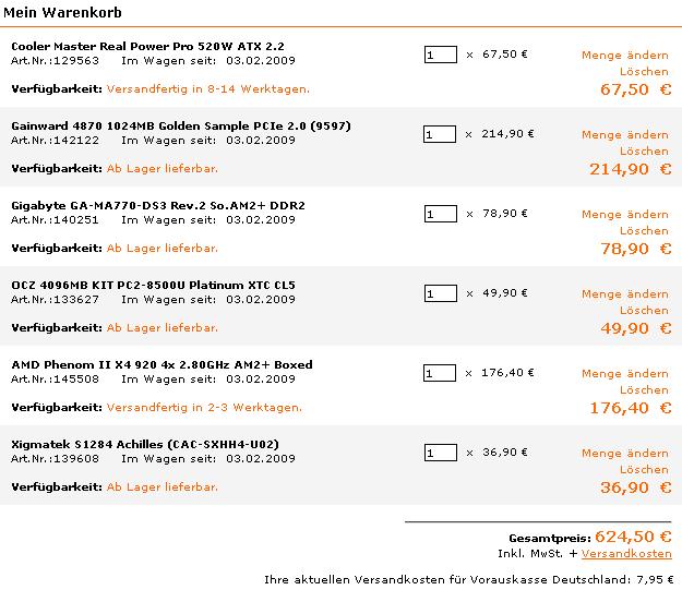

Ich weiß, ich knack das Budget ein wenig...aber so kommt mir das Paket sehr stimmig vor ;)
Alles zu finden auf www.hoh.de
Grüße
