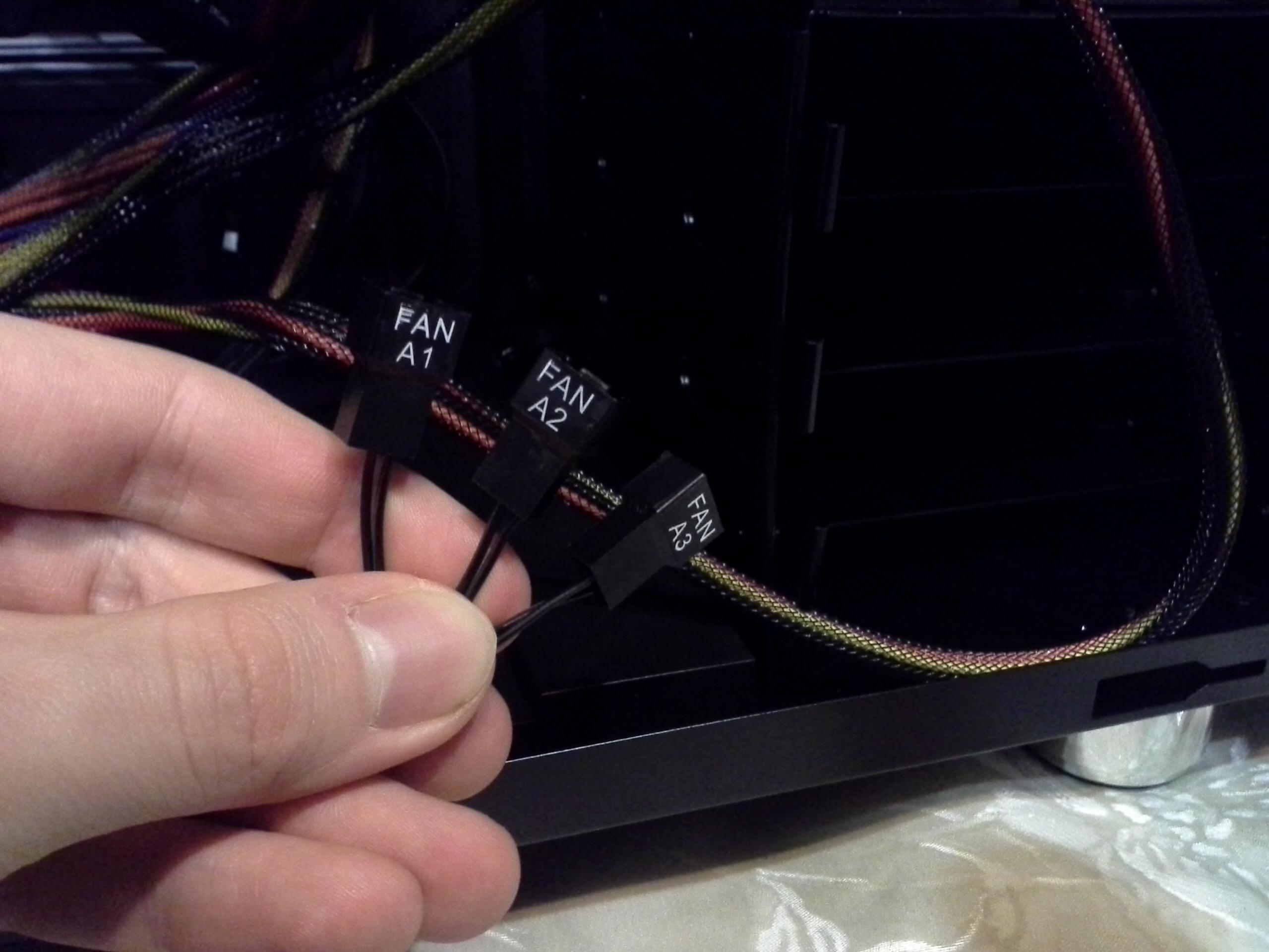

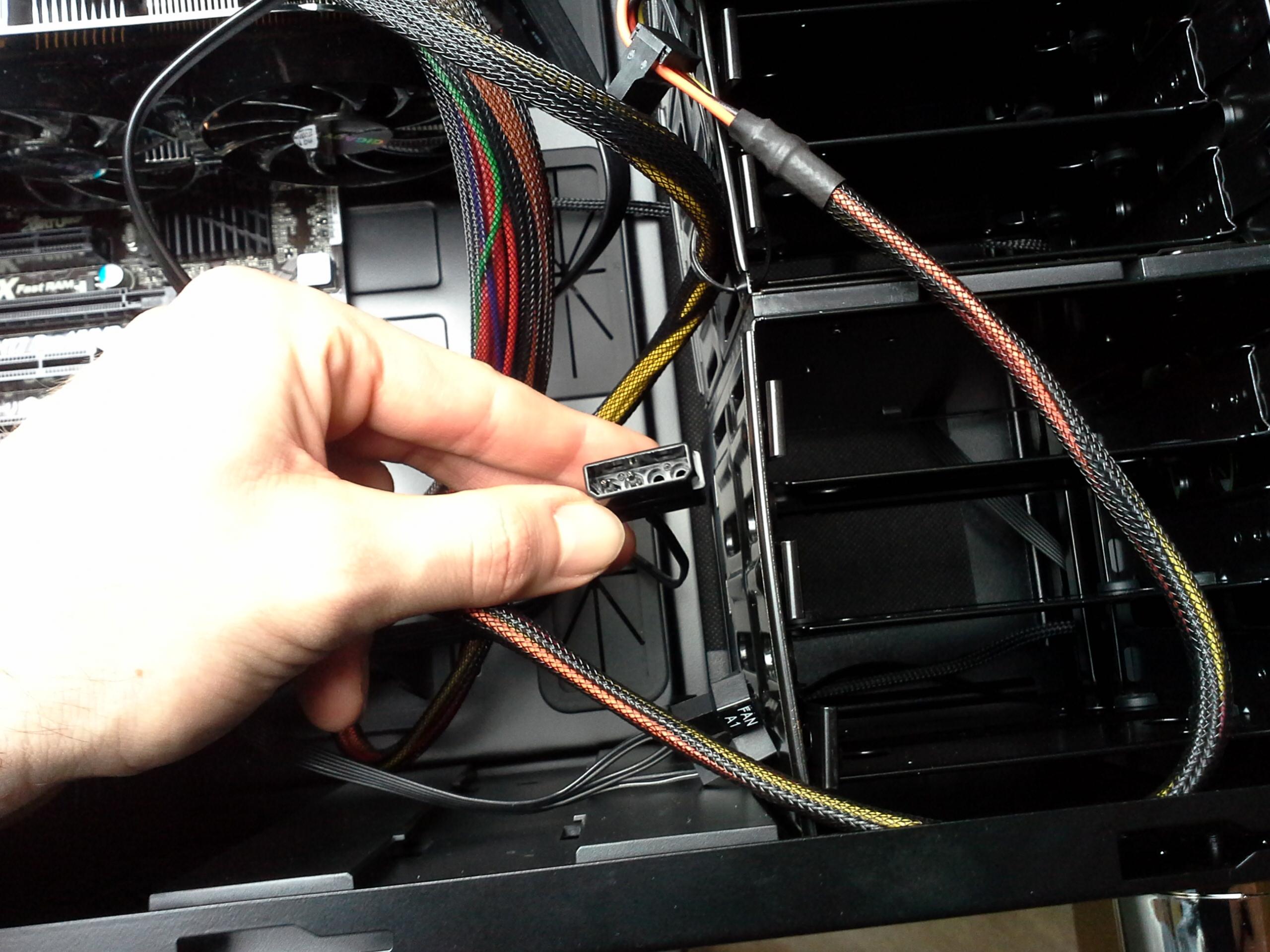

Also die Frage von vorhin hat sich jetzt geklärt, nur weiß ich nicht, wo ich die Lüftersteuerung anschließen soll und wo das folgende Kabel hinsoll. Das kommt vom Frontpanel.

Am Netzteil ist ein Molex Stecker dran - dort schließt du den Stecker an.
Okay danke, ist das nicht schlimm, dass der nur zwei Stecker innen hat? Und für was genau ist der Stecker?
Ps. Hast Du noch Tipps zur Lüftersteuerung? Hab alles "Fans" angeschlossen, nur hab ich keine Ahnung, wo jetzt noch die drei Stecker von Fan 1,2,3 der Steuerung hinsollen.
Edith: also in einen der Stecker beim Netzteil auf dem "drives" steht?
Das ist nur für die zwei Pole + und - ? :D Das ist ein ganz Normaler Stromstecker, früher einmal als es noch kein Sata gab hat man darüber Laufwerken Leben eingehaucht ;)

Also es geht um die Lüftersteuerung, die beim Gehäuse Nanoxia Deep Silence 1 schon dabei ist.
Für was braucht denn das Frontpanel einen Laufwerk Stromanschluss?
In der Anleitung steht was zu den Fans, aber irgenwie überschneiden sich die Anschlüsse?!
Wie hast du schon alle Lüfter anschlossen? :)
Das sind spannungsbasierte Lüfterregler - dort kannst du weitere Lüfter anschließen, sofern noch nicht geschehen. Ich würde aber lieber meine Lüfter am MoBo anschließen, dort kann man auch gleich reglen das sie im Idle weniger Luft bewegen und damit leiser sind und unter Last etwas mehr bewegen und damit lauter sind.
Kannst die einfach irgendwo im Gehäuse liegen lassen. Am besten in der Gehäusewand, fixiert mit Kabelbinder, bis zu ihrem Einsatz verweilen lassen.
Das beruhigt mich danke. Die anderen Lüfter habe ich am Mainboard angeschlossen. Sollten so eigentlich passen.
Wenn ich dann diesen + - Stecker am Netzteil angeschlossen habe, habe ich alle Anschlüsse verstaut.

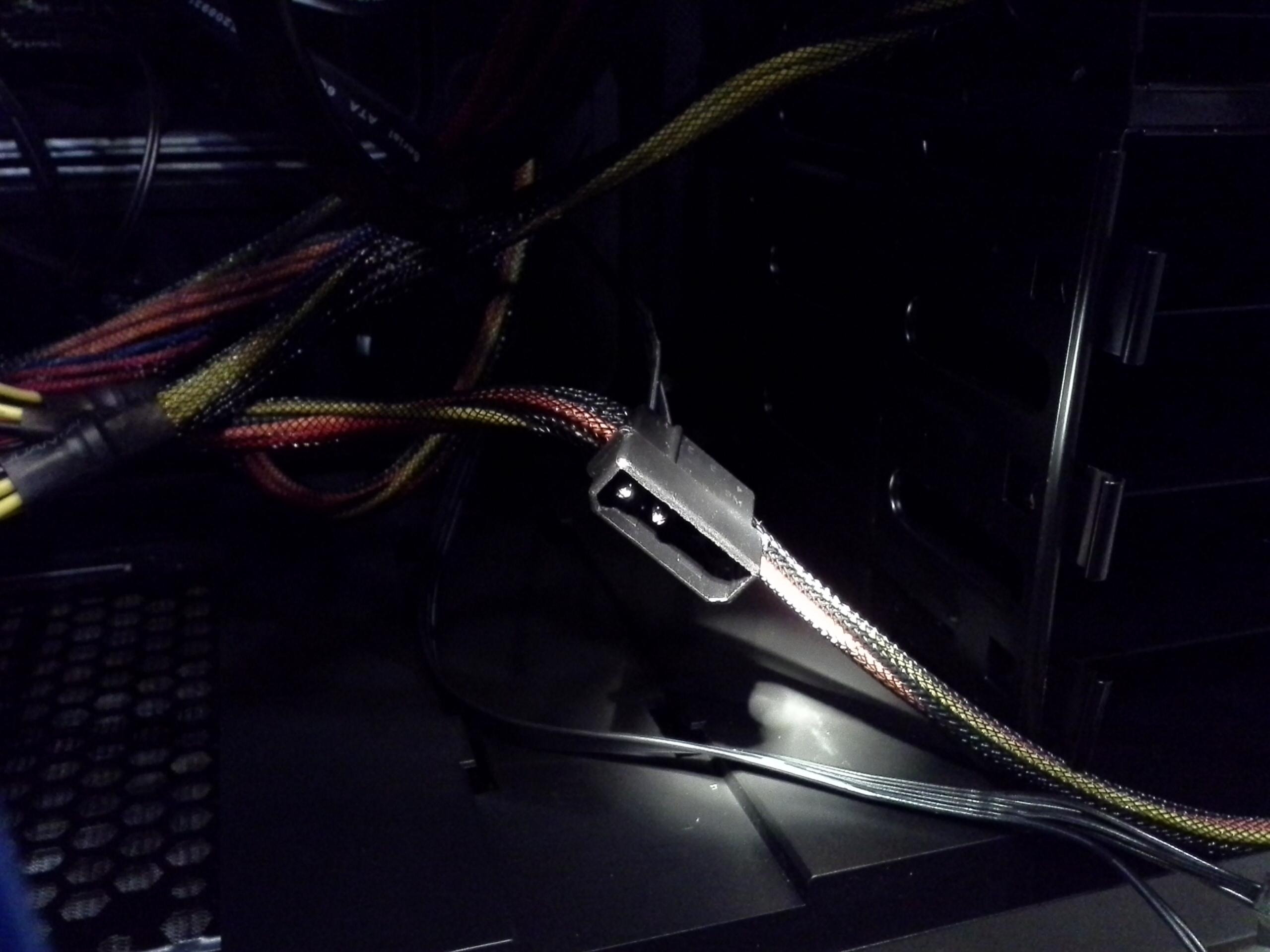

Leider lässt sich dieser Zweipol Stecker nicht ans Netzteil anstecken. Passt gar nicht drauf.

Du meinst diese Molexstecker? Die sind meistens etwas schlampig gefertigt und passen erst mit ein wenige Kraft, aber darauf achten das die ersten Millimeter(Ecken!) gehen ohne viel Aufwand:)
Also ich kann ihn drehen und wenden wie ich will, der passt auch nicht die ersten paar Millimeter drauf. Sicher dass der in so ein Laufwerk Stromanschluss am Netzteil muss? In der Anleitung vom Gehäuse steht auch nichts dabei, was das für ein Stecker ist. Und er ist auch als einziger nich wirklich toll beschriftet. Da steht nur 1,2,3,4 SM, IUV und vier Zeichen drauf, die ich nicht kenne.

Bist du dir 100% sicher das du so einen ähnlichen Stecker von deinem Netzteil ausgehend in die Lüftersteuerung reinmachen willst? Wenn du eh schon alle Lüfter am MoBo Angeschlossen hast und es keine weiteren gibt, würde ich die Lüftersteuerung auch gar nicht anschließen ;)
Ich weiß ja nicht wofür der Stecker ist. Der war schon von Anfang an im Gehäuse und kommt von vorne, frontpanel glaube ich. Ich dachte jetzt ich soll ihn in das Netzteil stecken. Wenn er aber auch für die Lüftersteuerung ist, würde ich ihn weglassen

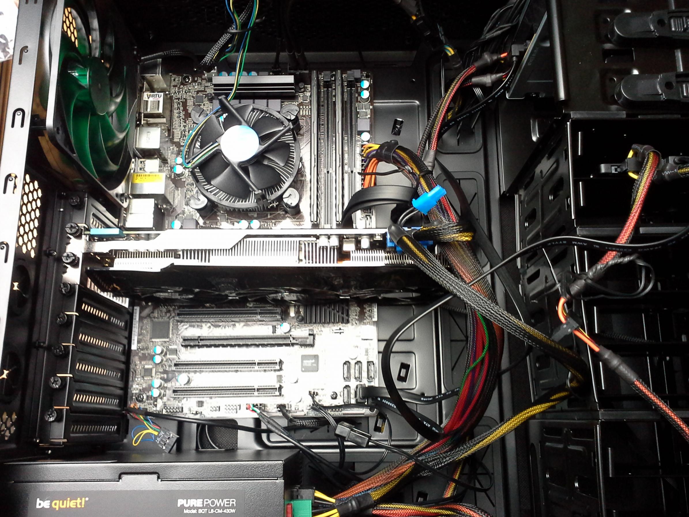

Monitor ist jetzt da, ich mach ihn jetzt einfach mal an. Im Anhang noch zwei Bilder.
