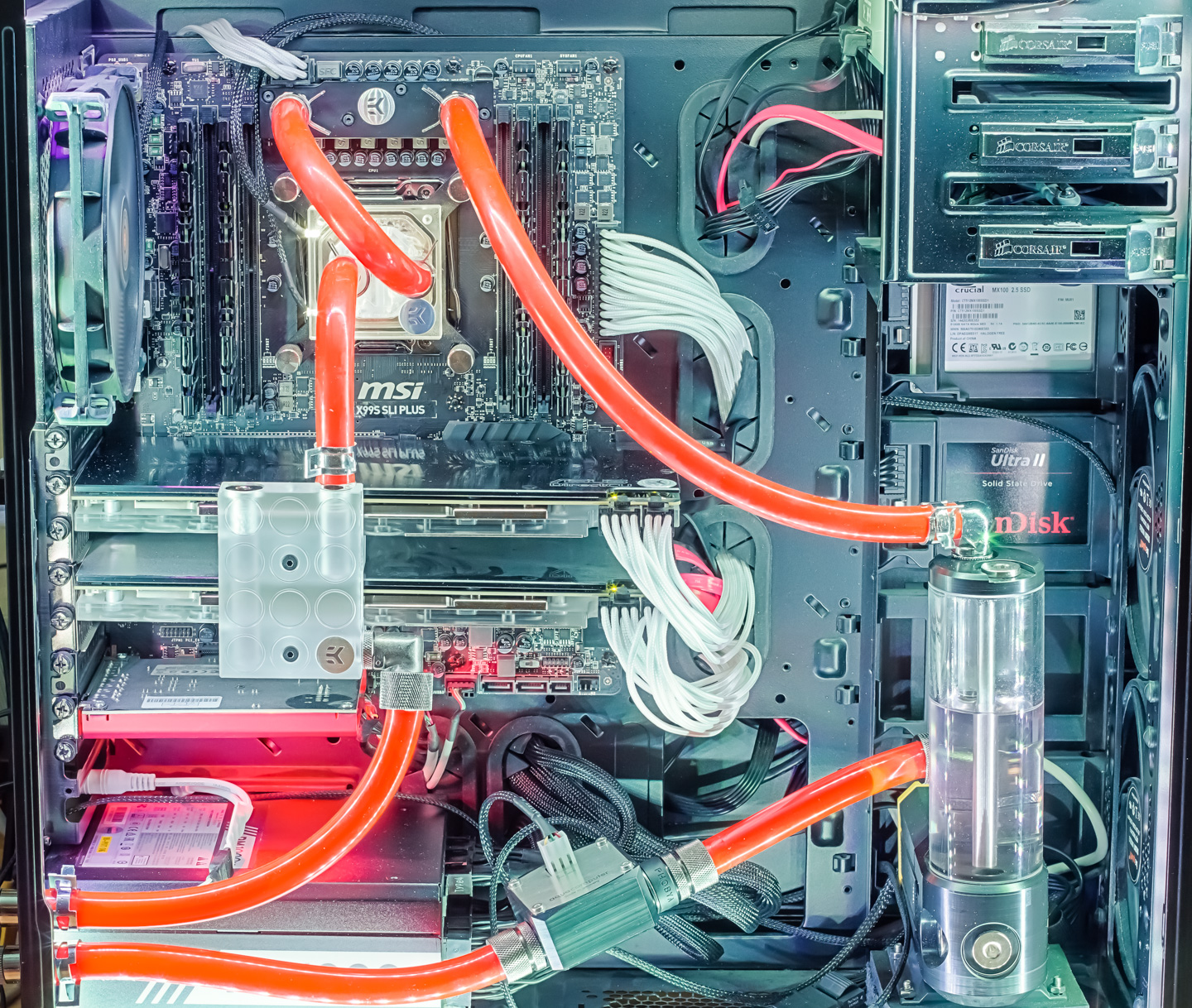

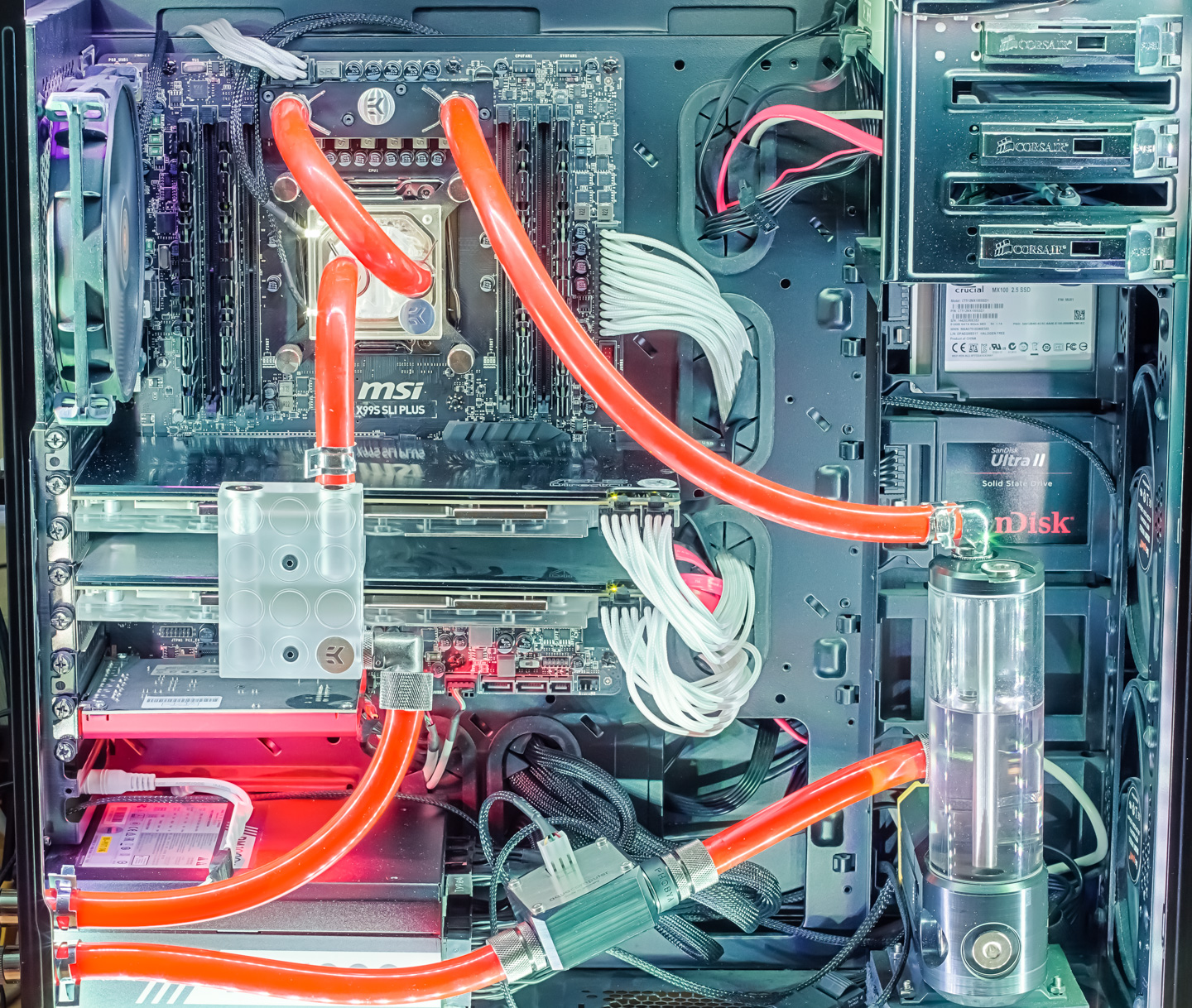

Zur Pumpe: Du kannst auch mit der Kombination Aquastream XT + Aquainlet was recht nettes aufbauen. Bei mir sieht das so aus: IMG_8426_7_8.jpg. Das Aquainlet ist aus Echtglas und fühlt sich sehr schwer und hochwertig an (ich hatte zuerst einen Plastik-AGB (Phobya Balancer 250mm) - der kann da überhaupt nicht mithalten).
Noch ein Bild: IMG_9574.jpg
