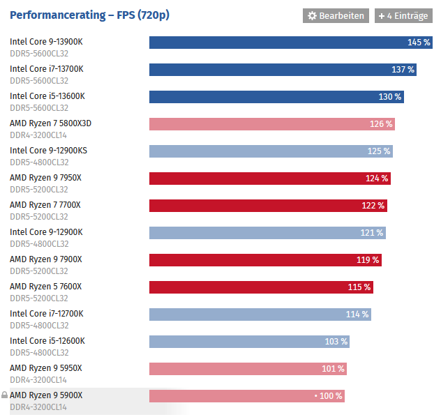

Halfpape78 schrieb:
Auf ddr5 umbauen?
Du kannst ohne RAM+MB Wechsel bis auf den 5800x3D hoch ~ 26% mehr Gaming-Leistung.
Wenn die GPU limitiert nutzt natürlich ein CPU-Wechsel nicht viel. Da hilft nur Grafiksettings reduzieren.
Was bei Asetto Corsa limitiert kannst Du selber feststellen, mit z.B. Afterburner.

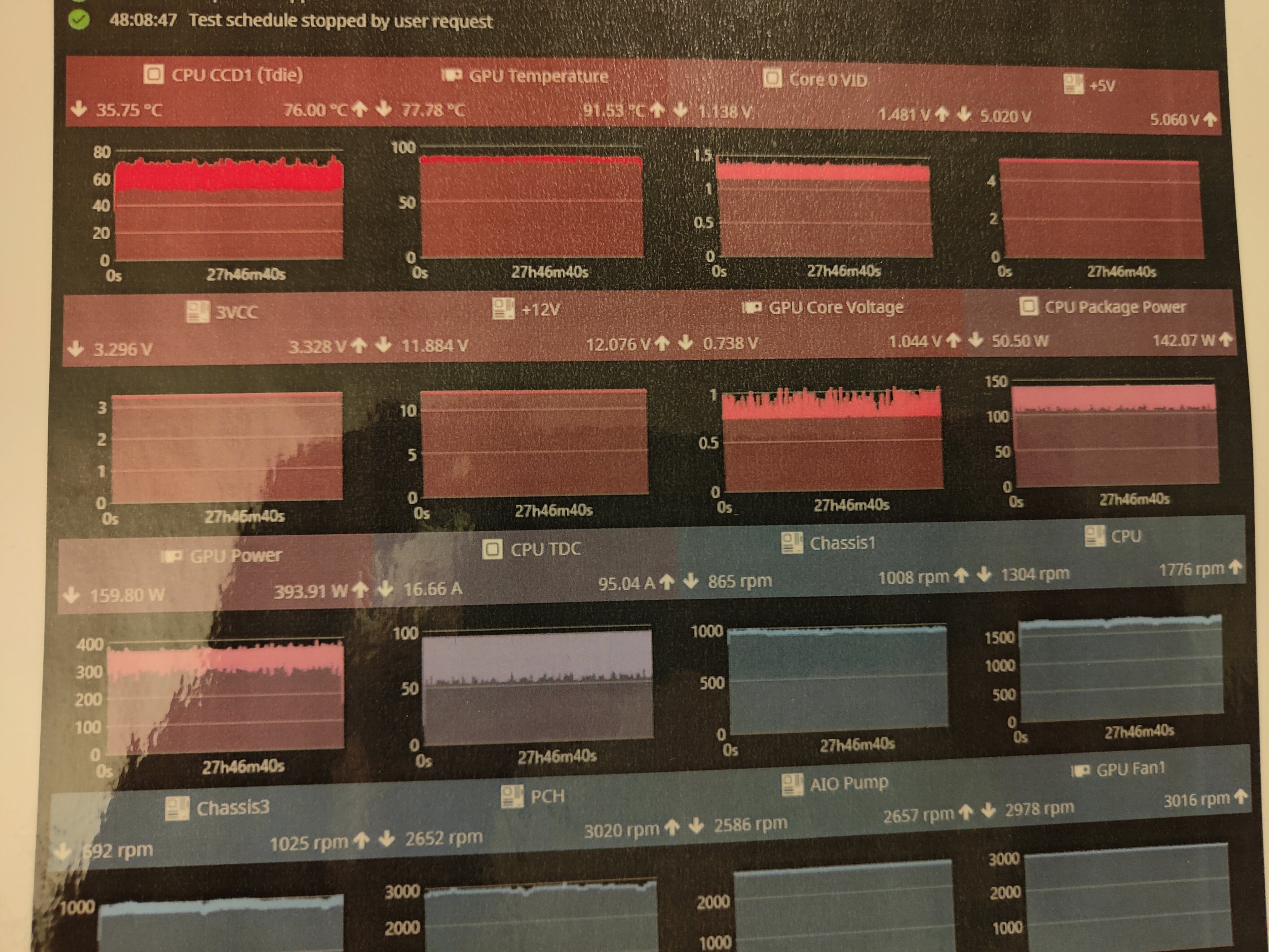

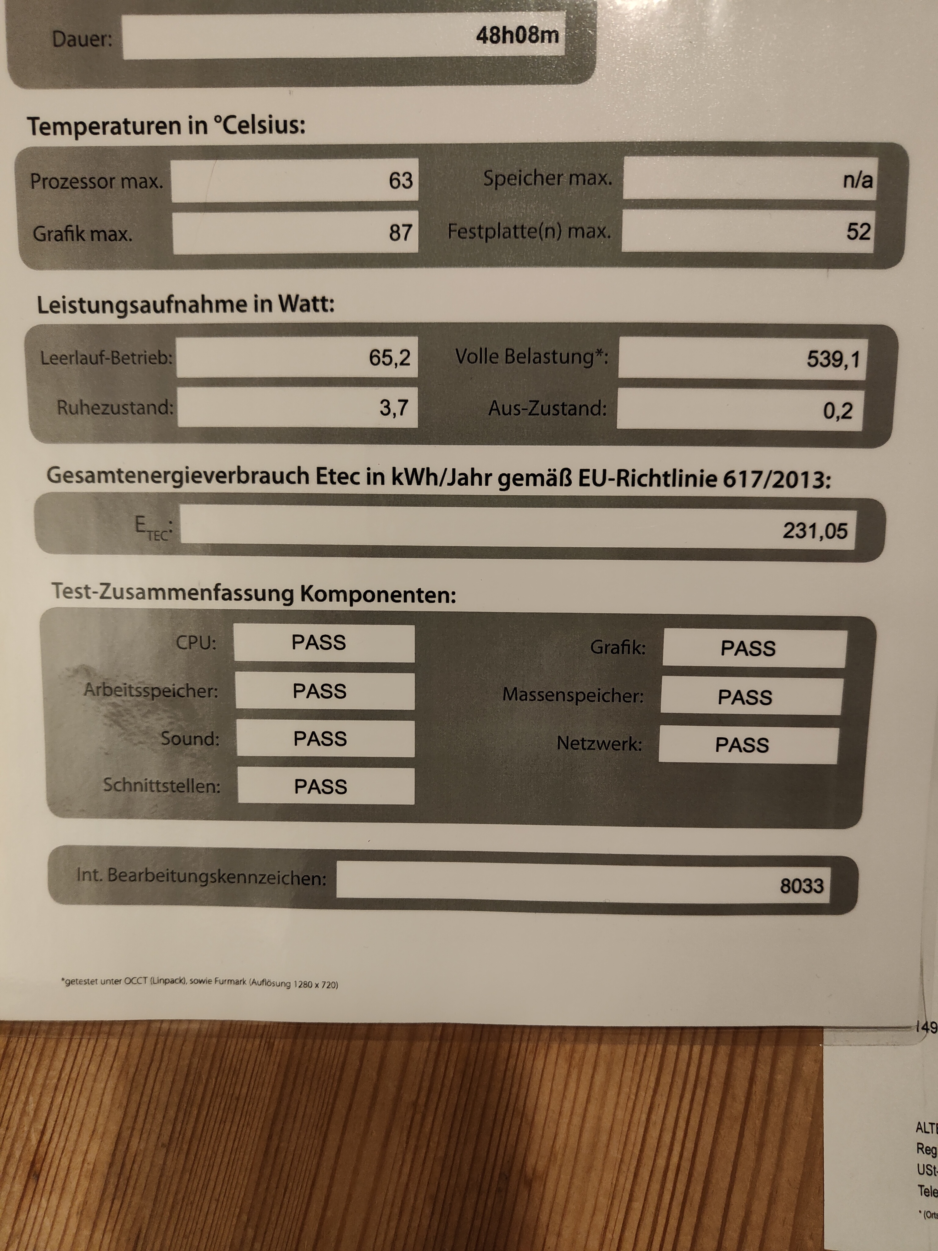

Ja....das mag sein, ich glaube bis 110°können die vertragen .
Das ist ja auch ein Bereicht von einem Benchmark, den Du ja eher selten spielst ;-)

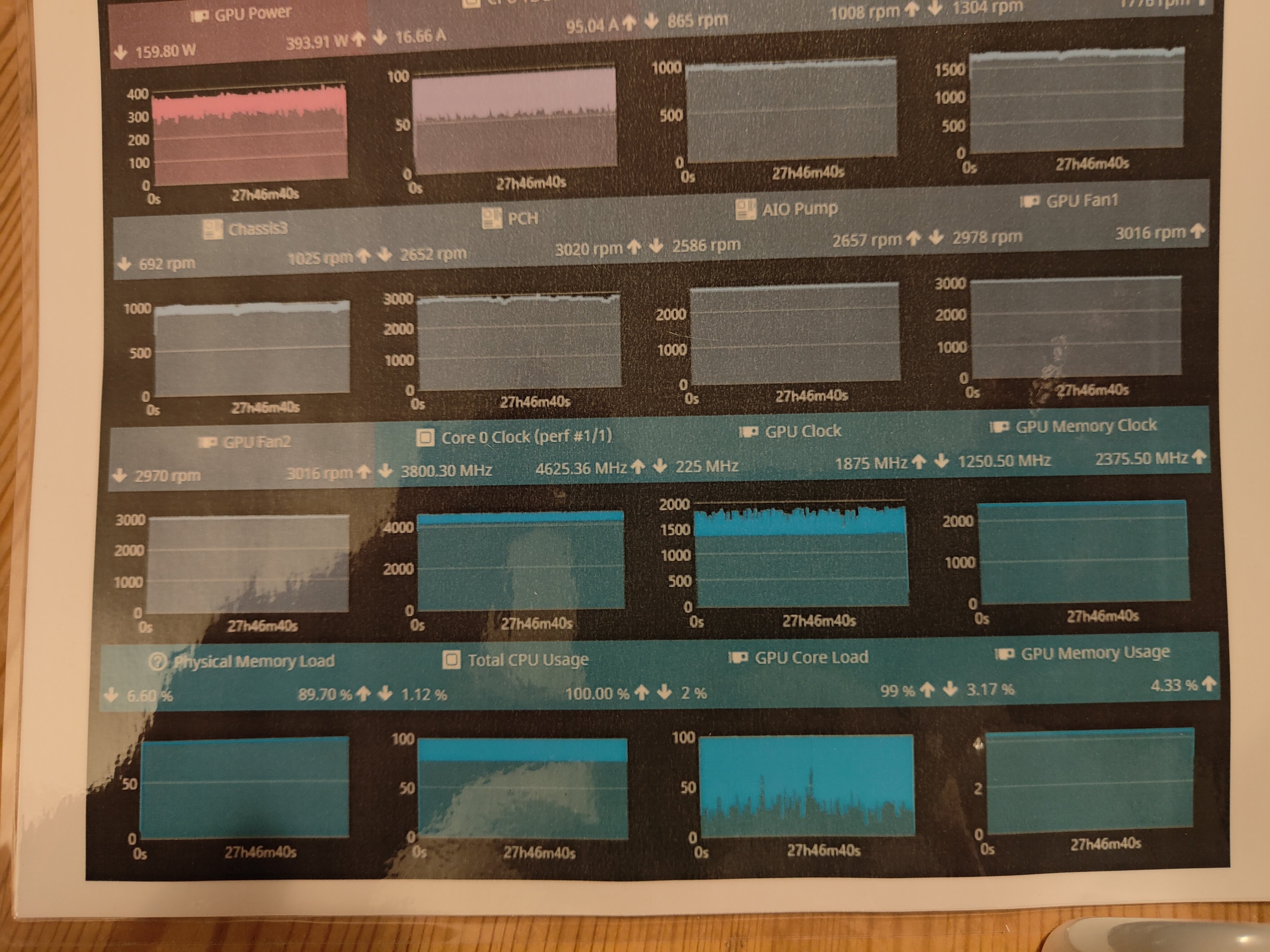

Dann nimm dir doch mal HWinfo64 und schau nach. Lass es im hintergrund laufen. Dann sehen wir die temperatur Peaks.
Lass dir dir FPS im Spiel anzeigen.
CPU Und GPU last meintwegenb aus dem taskmanager
und sag mal alle programme die im hintergrund aktiv sind..
Die Temperaturen sind oft bei 80 ° und mehr!

wow, die 3080 Ti rog strix version im OC zieht ja lt. screenshot 393W, hast du das Power Limit angehoben? o.O oder ist das alles schon so per VBIOS? müsste ja ne? :D
