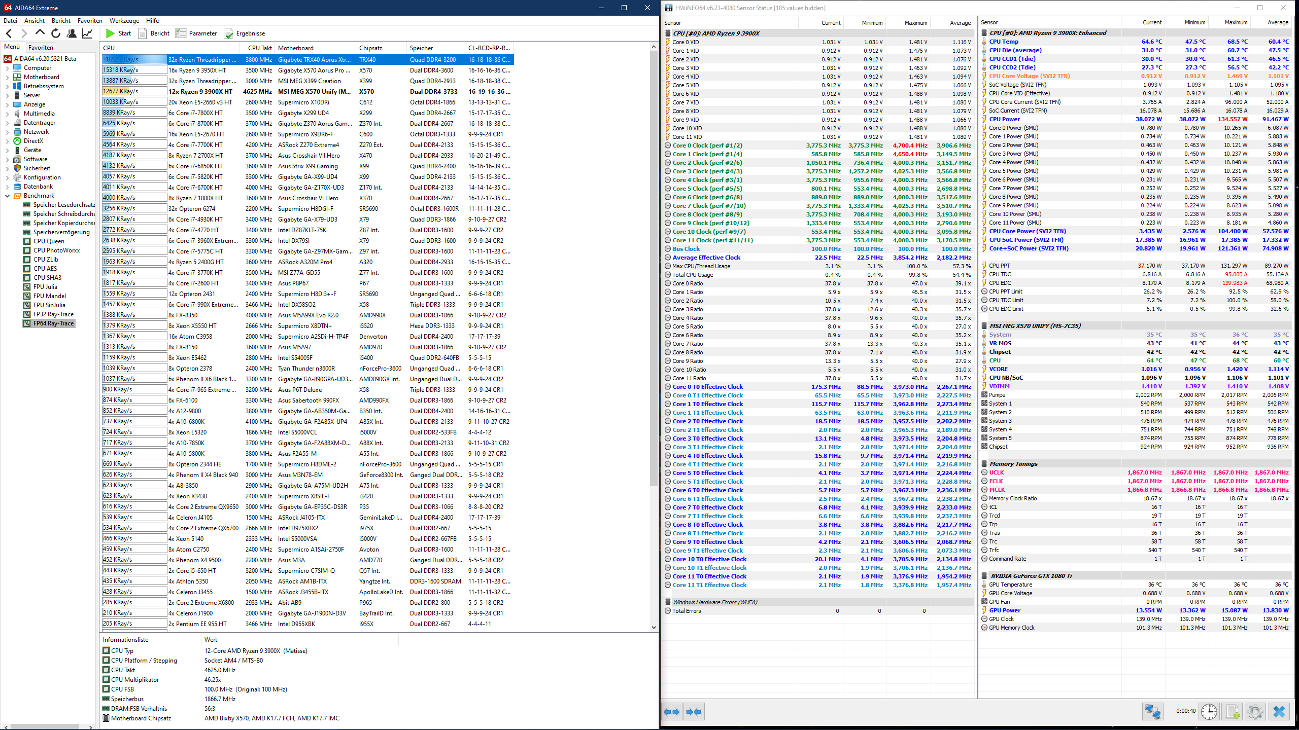

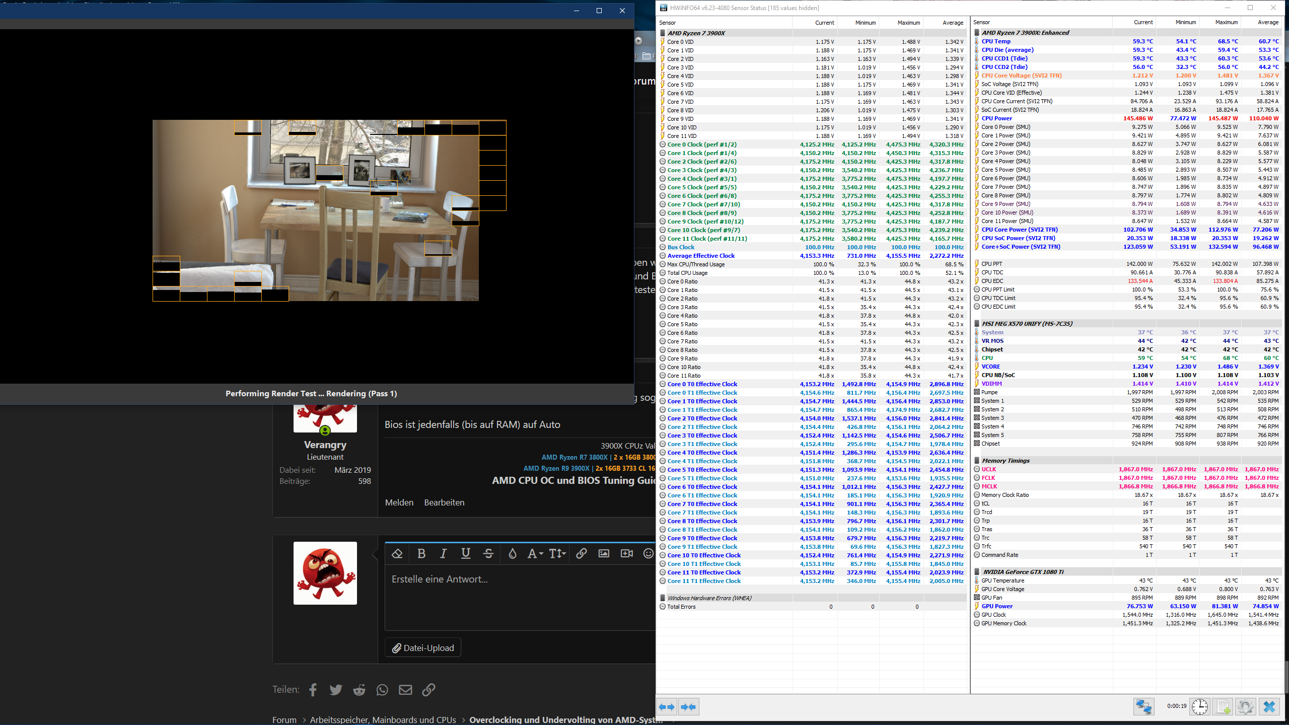

AIDA unter Benchmarks den FP64 Ray Trace auswählen und das ganze mit 1.4v bei 4375mhz
Haste da mal ne Screen von deinen Temperaturen nach 10 hintereinander gemachten Durchläufen?
Nur so aus Interesse wie das aussieht.
Bei mir sieht das so aus, falls es wen interessiert. (Stock)
@Verangry
Was ist denn mit dem EDC Wert? Auslesefehler? :D
Solche Anleitungen sollten vielleicht von Leuten geschrieben werden die sich etwas besser mit der Materie auskennen. Da werden Begriffe durcheinander geworfen und Behauptungen aufgestellt, dass man nur mit dem Kopf schütteln kann. Alleine die Konstellation eines der schlechtesten X570 Mainboards mit dem 3950x ist schon unverständlich.
Bei mir zeigt es da korrekt 140A max an (CB20; AIDA64 lässt HWiNFO wie bei dir während des Laufes ja einfrieren) und wir haben beide dasselbe Brett und einen 3900X. Der einzige Unterschied ist das meine HWiNFO Version noch 6.22 ist.
Da deine HWiNFO deine CPU auch als Ryzen 7 3900X ausliest, vermute ich mal das da ein Bug in der 6.23 Version ist?
