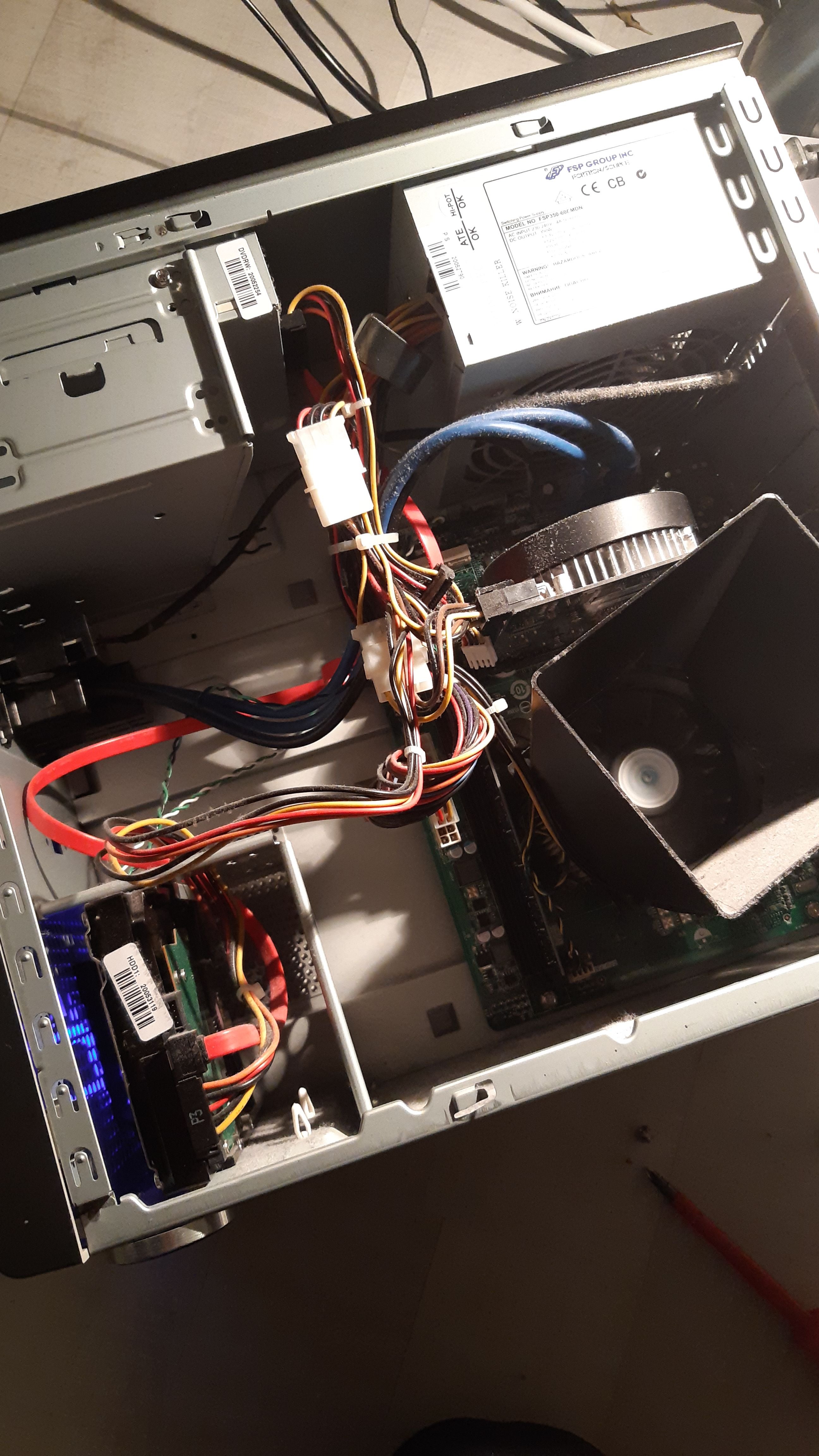

Einmal PC aufmachen und abfotografieren. Deine Graka war schon 2012 gerade so der Einstieg in die Gamerwelt.
Wie viel Platz bietet das Gehäuse? Hat deine jetzige Graka zusätzliche Stromversorgung? Wenn ja, bist du auf die momentane Stromversorgung begrenzt.
Wenn die Graka nur über Mainboard versorgt, kannst du es haben, dass eine stärkere Graka kein Bild liefert, da es biosseitig blockiert wird.

Mein Bildschirm ist der ASUS VN 247. Also wenn ich mir jetzt schon was neues zulege, dann sollte High schon drinnen sein. Gerade auch für die Zukunft.
Hier ein Bild vom PC:
Ich wäre bereit so 350 Euro auszugeben, optimalerweise halt nur für eine neue GraKA, solange das halt sinnvoll ist.

also FHD. wenn du die plattform behalten willst ist ein zweiter 8GB-riegel pflicht, sowohl wegen der menge als auch wegen dualchannel. mit CPU-Z, reiter "SPD", kannst du auslesen welche specs der aktuelle RAM hat (würde mal auf 1600 CL11 tippen). NT sollte ersetzt werden, aktuell scheint die graka per adapter angeschlossen zu sein. ne SSD kann ladezeiten deutlich reduzieren und je nach game auch nachladeruckler verhindern oder zumindest deutlich minimieren.
viel mehr als ne 1660(S) würde ich der gehäusebelüftung nicht zumuten wollen.

ne 1660(S) ist das stärkste was mit den notwendigen änderungen in dein budget passt und ne karte mit höherem verbrauch würde ich in dem gehäuse nicht verbauen wollen. man kann natürlich auch gleich nägel mit köpfen machen und ein komplett neues system kaufen, aber das ist dann halt auch deutlich teurer.

Du darfst aber maximal eine Karte mit einem 6Pin-Anschluss verbauen. Ansonsten wird ein neues Netzteil fällig. Denk auch an den 2. RAM-Riegel nach.
