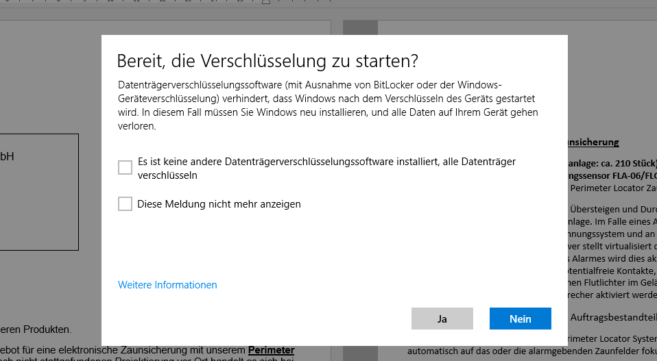

Moin! Ein Kollege fragte ich heute, was er mit dieser Meldung anfangen soll. Ich blicke da nicht ganz durch: es gibt Bitlocker-Verschlüsselung und alternativ Geräteverschlüsselung, wenn der Laptop ein TPM hat? Was sollte man wählen, zumal bei uns in der Firma eigentlich alles Laptops mit Bitlocker verschlüsselt sind. Wieso poppt dann regelmäßig bei ihm diese Meldung auf?
Bereit, die verschlüsselung zu starten?

Dafür gibt's doch den Haken bei "Diese Meldung nicht mehr anzeigen".nvtc schrieb:Wieso poppt dann regelmäßig bei ihm diese Meldung auf?
Und von WAS kommt die Meldung jetzt genau ?
Mal auf "Weitere Informationen" geklickt ?
Ich denke ja das dies eben von Bitlocker KOMMT und die Verschlüßelung daher auch nicht aktiv ist bis sie da bestätigt (und gestartet) wird. Aber das ist reiner Spekulatius.

Weil scheinbar auf dem Gerät Bitlocker noch nicht aktiviert wurde.nvtc schrieb:Wieso poppt dann regelmäßig bei ihm diese Meldung auf?
Einfach mal Bitlocker im Startmenü eingeben und schauen, was die Systemsteuerung zum Status sagt.

Auf Pro-Versionen hast du uneingeschränkten Zugang zu Bitlocker.
In der Home-Version heisst es "Geräteverschlüsselung", dahinter steckt auch Bitlocker, nur das du das selbst kaum Einstellungen vornehmen kannst.
Auf aktuellen Geräten wird die Verschlüsselung standardmäßig aktiviert, wenn die Voraussetzungen erfüllt sind und sich im MS-Konto angemeldet wird. Hier wird dann der Wiederherstellungschlüssel gepeichert.
Die Entsperrung übernimmt das TPM, so dass du kein zusätzliches Passwort eingeben musst.
