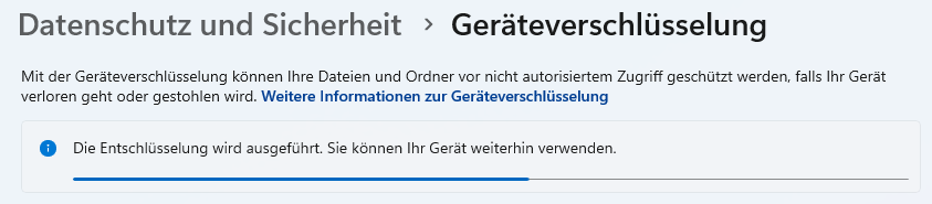

Das entspricht auch den Zustand "Bitlocker anhalten" (z.B. für UEFI-Updates oder Hardwareänderungen). Hier wird einfach ein "Clear Key" auf dem Datenträger gespeichert. Windows kann diesen lesen und den Datenträger freigeben. (geht auch Extern, auf einem anderen Computer oder über PE)
Durch Deaktivierung der Geräteverschlüsselung kann dieser vorbereitete Zustand komplett deaktiviert werden:

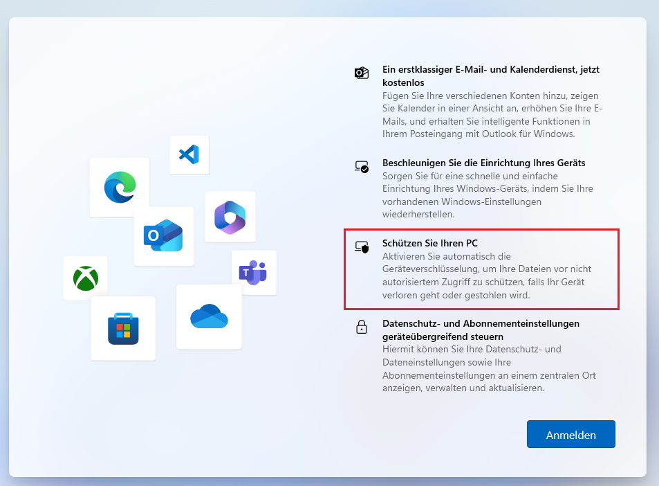

Die Interaktion nimmst du im Standardfall mit dem Login in dein MS-Konto während der Installation vor.Sebbi schrieb:Wenn ohne Userinteraktion die Daten auf einen Datenträger verschlüsselt werden, der nicht von selbst intern verschlüsselt, ist das eine Bevormundung und eine Gefährdung der Daten
Da passiert nichts heimlich. Einen enstpr. Hinweis findest du in der Anmeldeaufforderung:
Das man sich hier Tricks behilft, die den Konto-Zwang umgehen, hindert Windows nicht die Verschlüsselung schonmal vorzubereiten.

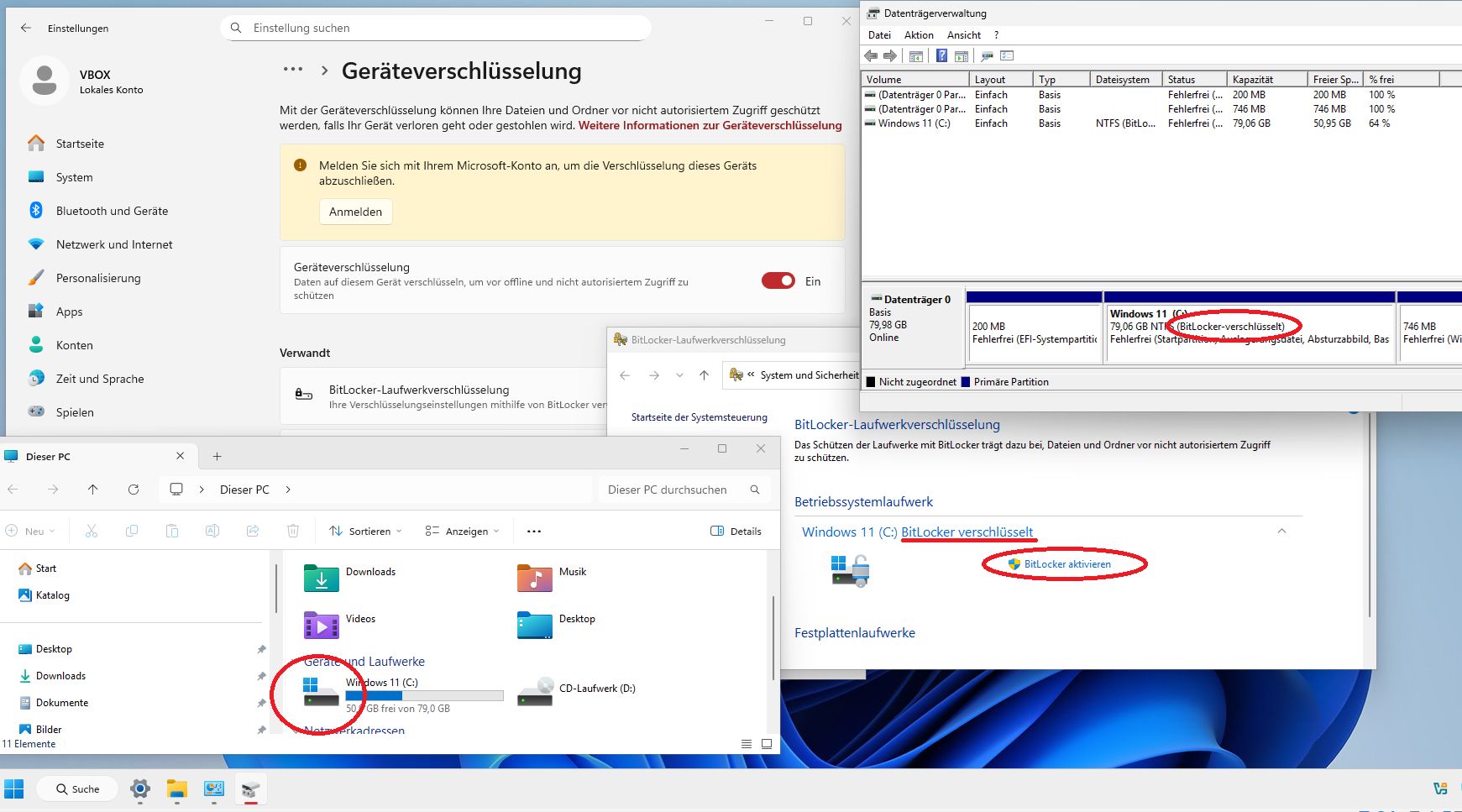

Die Geräteverschlüsselung und Bitlocker sind zwei paar Schuhe, auch wenn technisch gesehen gleich funktionieren. Sie unterscheiden sich von ihrer Arbeitsweise und Funktionsumfang:Nightmanager schrieb:Das stimmt nur bedingt, s. Beitrag #24
Betrachte folgenden Screenshot (Win 11 Pro):
Hier ist die Geräteverschlüsselung aktiv. Das siehst du auch in der Datenträgerverwaltung (Bitlocker-verschlüsselt).
In der Bitlocker-Verwaltung kannst du unabhängig davon trotzdem Bitlocker aktivieren. Dann erscheint ein Auswahlfenster mit der Frage wo du den Wiederherstellungsschlüssel speichern willst. Außerdem kannst du eine PIN, der beim Hochfahren abgefragt wird, festlegen - sofern konfiguriert (in den Gruppenrichtlinien).
In der Bitlocker-Verwaltung steht sogar schon, dass C: verschlüsselt ist (weil eben die Geräteverschlüsselung die physische Verschlüsselung an den Datenträger schon vorgenommen hat.)
Anders als bei der Geräteverschlüsselung erhalten Bitlocker-verschlüsselte Laufwerke auch das charakteristische Bitlocker-Laufwerkssymbol im Windows Explorer:
