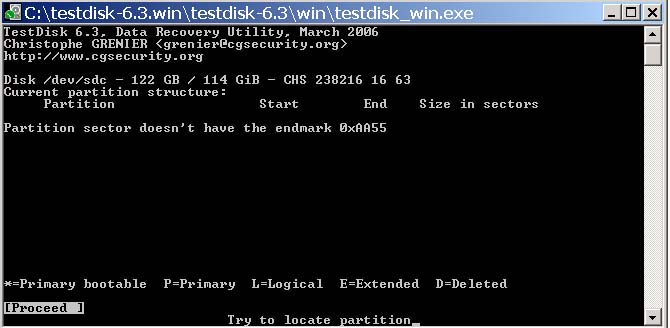

Alle Jahre wieder hat es meine Kiste geschafft während des Betriebs eine Platte abzuschiessen... die jetzt nicht zugeordenet werden kann. Hab schon mit testdisk Rebuild gemacht und am ende sah es so aus:
Boot Sektor
ok
Backup Boot Sektor
ok
Selection are identifical
Ich nehme an das das Dateisystem beschädigt ist, kann mir einer nen rat zum reparieren geben? Ich mag keine 100 GB sichern ^^
BS: XP SP1
Platte: 120 GB Maxtor Diamon plus, platte komplett in einer partition.

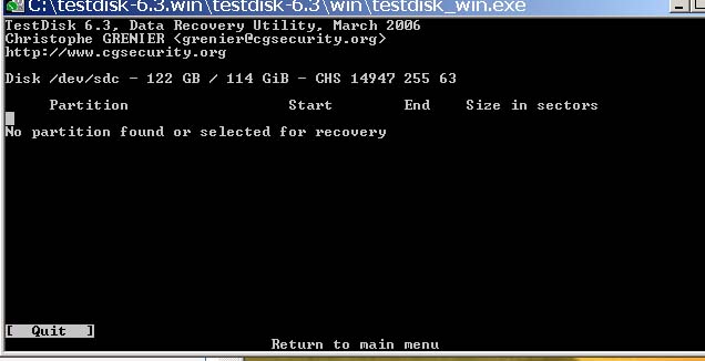

edit: hab nochmal testdisk 6.3 win gestartet und nen Screen gemacht
Bei wird imMoment keine Partition in der Partitionstabhelle angezeigt.
Daher funktioniert auch ein Rebuild BS nicht wenn keine Partition vorhanden ist.
Rebuild BS ist auch nicht ungefährlich.
Setze mir auch mal die anderen zwei Screens für Diagnose.
Bestätige bei deinem ersten Bild auch bei Proceed und setze mir auch einen Screenshot.
Bestätige weiter bis du zum Menü kommst wo unten steht [Quit] [Search] [Write] und gehe mit dem Pfeil auf [Search] (tiefere Suche) und lasse es laufen.
Setze mir auch einen Screenshot.
Markiere mal die betroffene Partition und drücke p auf der Tastatur ob deine Daten angezeigt werden oder eine Fehlermeldung.
Zurück kommst du mit q drücken.
Auch teile mal mit wenn du die Partition markiert hast was am Screen ganz unten in der letzten Zeile steht.
PS: Ich bin erst gegen 11.30 Uhr wieder zurück.
Viele Grüße
Fiona

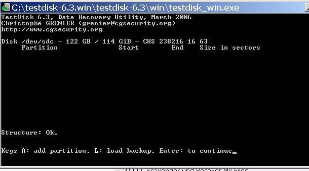

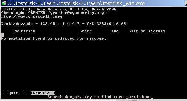

Ich habe mit der 6.3 version unter windows, weniger möglichkeiten als mit der 6.2er unter dos, deshalb sind mir nichtalle von dir gewollten screens möglich, ich habe einfach mal weiter geklickt und dir noch 2 gemacht.
Die Platte ist komplett als ganze in einer partition ich verstehe nicht recht wo ich die auswählen und p drücken soll.
Was mir mehr sorgen bereitet, ich hab jetzt mal die nacht durch Restorer 2000 Scan durchlaufen lassen und bei etwa 90% gings nicht weiter gestern und heut morgen war er immer noch da und der Rechner hat sich festgefroren.

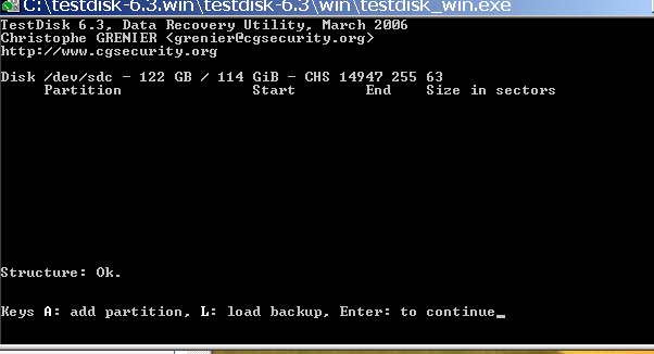

Bestätige mal bei deinen letzten Screen einfach bei [Search!] mit Enter.
Das ist mit das beste Feature in Testdisk da Partitionen anhand vom Bootsektor und Backupsektor gesucht werden und auch oftmals gefunden werden.
Dauert eine kleine Weile! :rolleyes:
Setze mir hinterher den Screenshot.
Achte mal darauf ob Testdisk auch Lesefehler wie Read Errors bringt.
Teile es dann mit.
Hatte Restorer2000 Fehlermeldungen gebracht?
Nur wenn du es im Moment weißt.
Ansonsten würde es da erst nach der Diagnose mit Testdisk und wenn das Dateisystem beschädigt sein sollte weitergehen.
Viele Grüße
Fiona
Ich glaube da kommt exakt das selbe bei raus wie als wenn ich nach meinem ersten Screen "Proceed" ausgewählt habe, und das ergebnis ist der 2. Screen.
Restorer gab keine meldungen aus, es blieb einfach hängen bis gar nix mehr ging
Wenn keine Partition in der Partitionstabelle steht wird die oft auch bei Proceed nicht gefunden.
Dann startet auch eine Suche die aber nicht die gleiche wie die tiefere Suche [Search! ] ist.
Daher Frage hattest du die tiefere Suche ausgeführt?

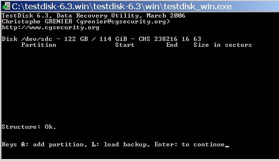

ok dann starte ich nochmal eine teifenanalyse!
Wie schon gesagt ist die Platte am stück, gesamter speicher in der primären partition, sie ist extra, also kein windows oder so drauf und natürlich NTFS
hab eben nochmal restorer halb durchlaufen lassen und nach abbruche hatte er isher nur datensalat ausgespuckt
ok tiefenanalyse fertig...
Deine Festplatte wird mit einer Geometrie von 16 Heads angezeigt.
Setze die daher mal auf den häufigsten Standard von 255 Heads und schaue dann ob die Partition gefunden wird.
Geht dann auch schneller.
Starte Testdisk und wähle deine Festplatte und bestätige mit Enter.
Bestätige auch bei Partition Table Typ Intel mit Enter.
Gehe jetzt auf das Menü Geometry.
Gehe dort auf Heads.
Gib dort 255 ein und bestätige mit Enter.
Lasse SectorSize und den Rest in Ruhe.
Bestätige dann mit OK zum verlassen von Geometry.
Du darfst dann Testdisk nicht beenden da du dann die Einstellungen verlierst.
Gehe dann mit dem Pfeil auf Analyse bestätige mit Enter und setze mir einen Screenshot.
Bestätige bei Proceed und setze mir auch einen Screenshot.
Wenn die Partition dann bereits vorhanden ist warte noch mit der tieferen Suche.
Ansonsten geht es so weiter
Setze mir einen Screenshot
Du kannst da auch mal die Partitionen wenn die gefunden werden markieren, die Taste p drücken und schauen ob du deine Daten siehst.
Teile es mit.
Viele Grüße
Fiona

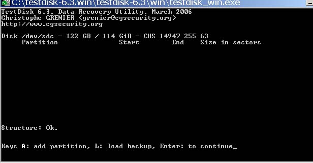

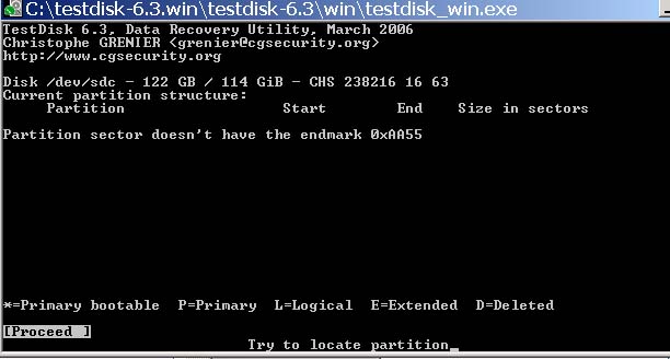

ok, habe dir die beiden screens gemacht und da stehe ich nu, programm läuft und ich warte auf weitere anweisungen ^^
Aber wie ich schon sagte ist das Problem das mit unter Windows mit der 6.3 version kein [write] angeboten wird, das hab ich nur in der dos version 6.2 und ich glaube ich hab mir da schonmal meine ganzen daten anzeigen lassen können.

Versuche noch die tiefere Suche ob die gefunden wird.
Ansonsten setze ich eine Anleitung die manuell einzugeben.
Viele Grüße
Fiona

Also, hab versucht mit Restorer ein image zu erstellen aber genau wie beim Scan bleibt er gegen ende stecken und der Rechner friert ein sodas nur noch ein reset hilft.
Hab alles genau nach deiner anleitung mit testdisk gemacht, datei liegt bei.
Hallo Tapion
Die wird unter Dos sofort angezeigt.
Auch die Geomatrie ist auf Standard bei Heads auf 255.
Unter Windows wurde der MBR verkehr interpetiert und war nur 16 Heads.
Auch ein ändern hatte keinen Erfolg.
Sieht daher vielleicht nach einem Problem mit dem Dateisystem, Treiber, Kontroller oder Festplatte unter Windows aus.
In meinem letzten Fall wurden unter Windows dann nur unleserliches Zeigs angezeigt und kann auch schnell ein Datenverlust bedeuten.
