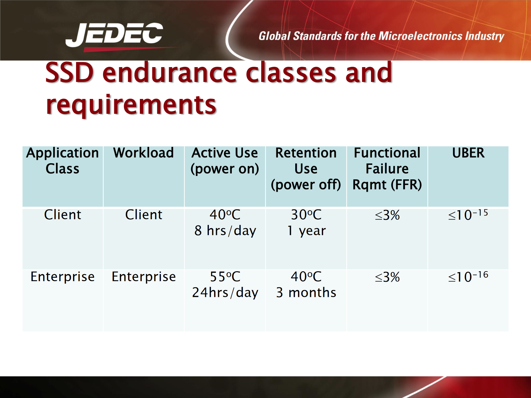

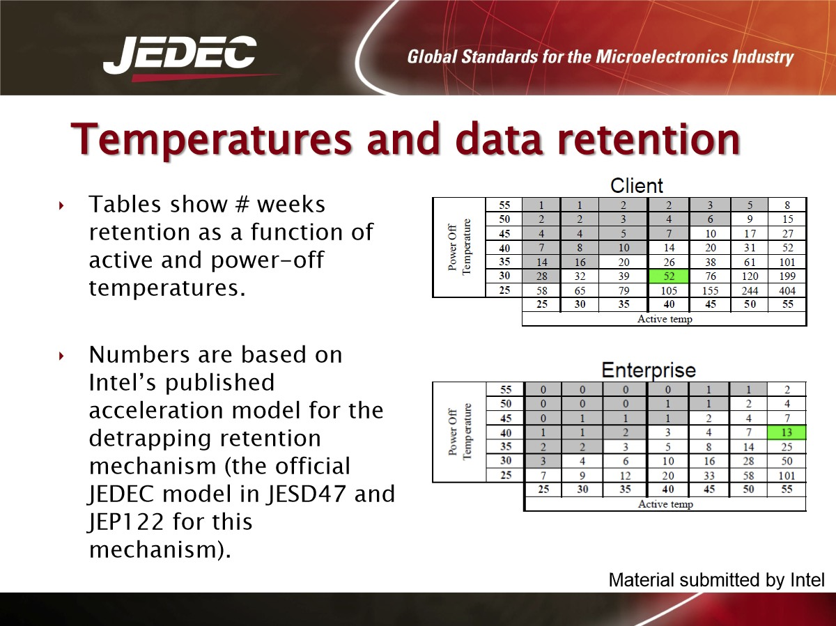

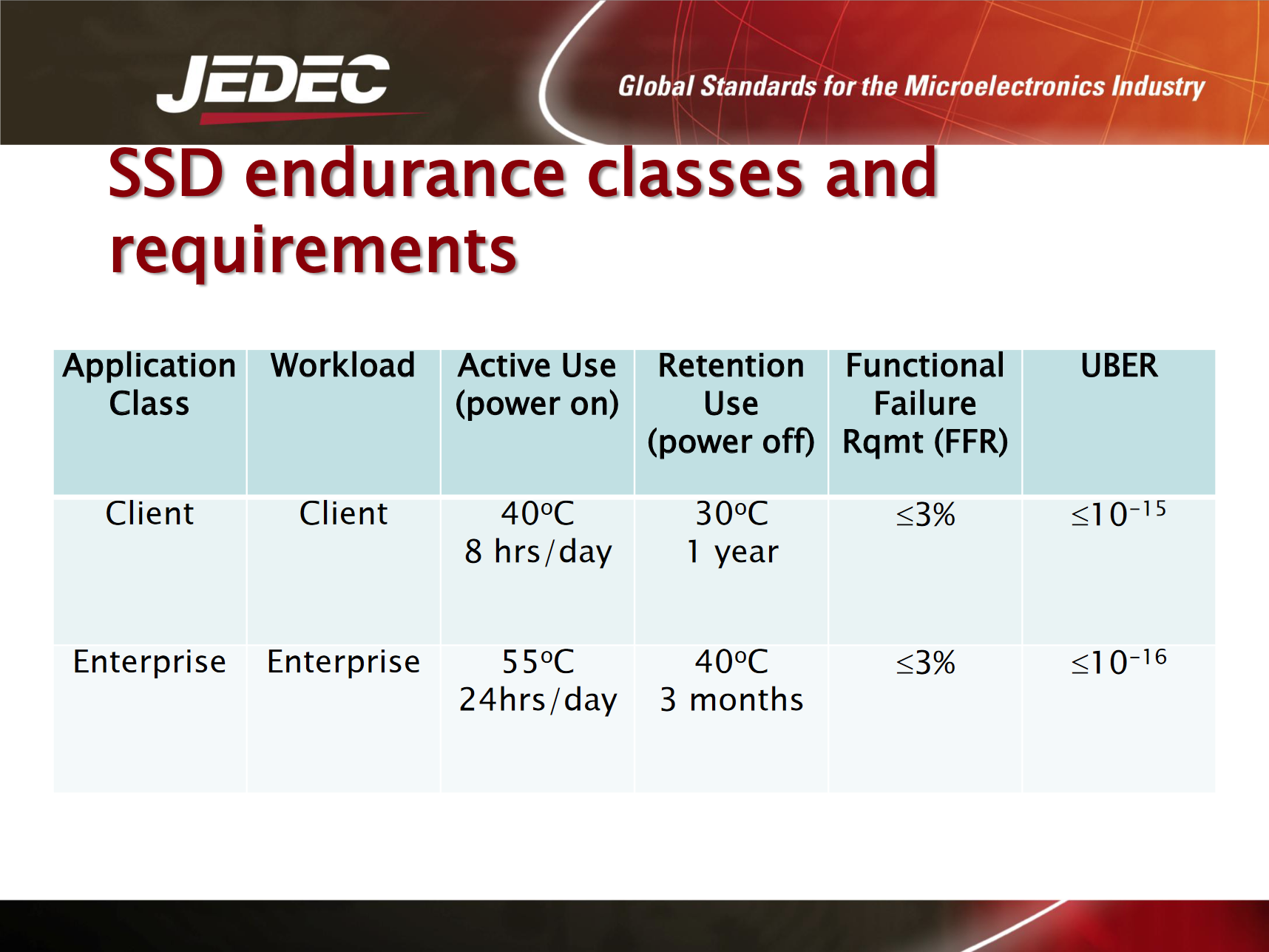

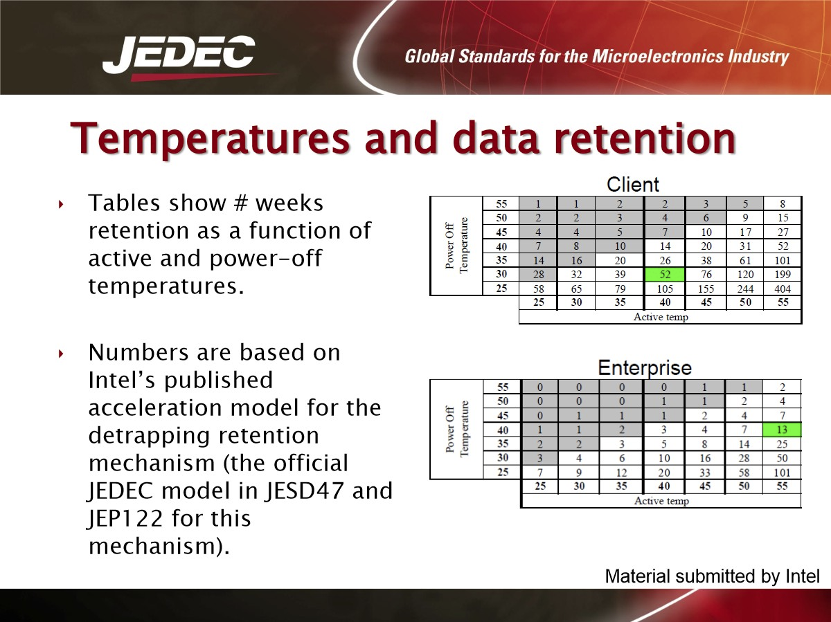

Selbst bei einer Festplatte garantieren die Hersteller maximal 60 bis 90 Tage (siehe Beitrag #7). Bei einer SSD ist es die Ladung die verloren geht, siehe Externe SSDs: Datensicherheit bei Nicht-Benutzung & Pflegeroutine > The Truth About SSD Data Retention | ANANDTECH.
Die Lagerdauer einer SSD ist nicht schlechter als die einer Festplatte. Bei einer SSD nach JEDEC etwa ein Jahr bei ~30 °C.
