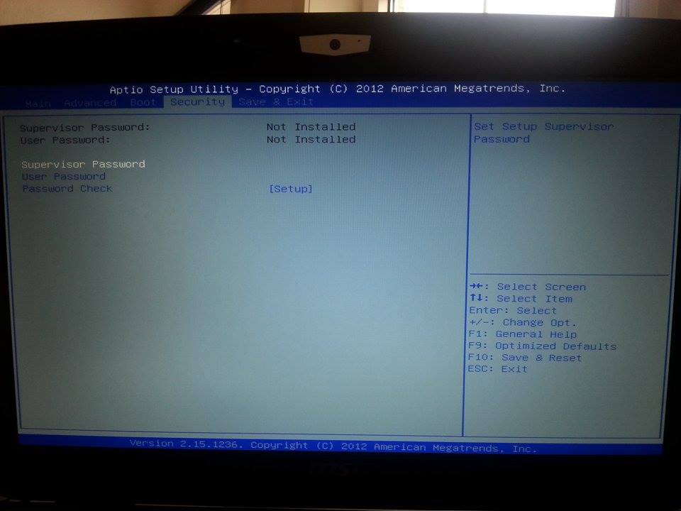

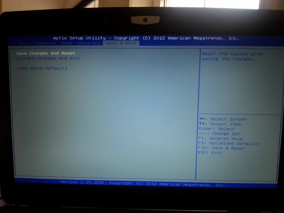

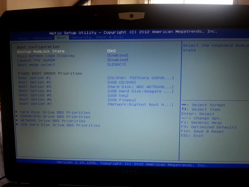

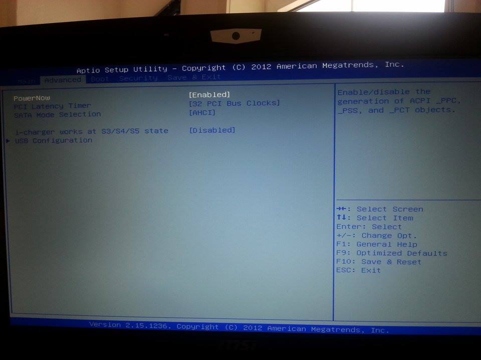

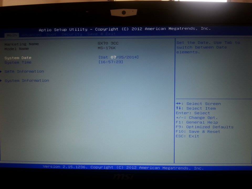

Zum BIOS habe ich nachfolgende Bilder im Anhang , die zeigen, welche Optionen ich alles auswählen kann.

Kannst Du nicht ein erweitertes BIOS beim Starten aufrufen, um an mehr einstellbare Funktionen zu kommen?
Bei manchen Rechnern geht das.

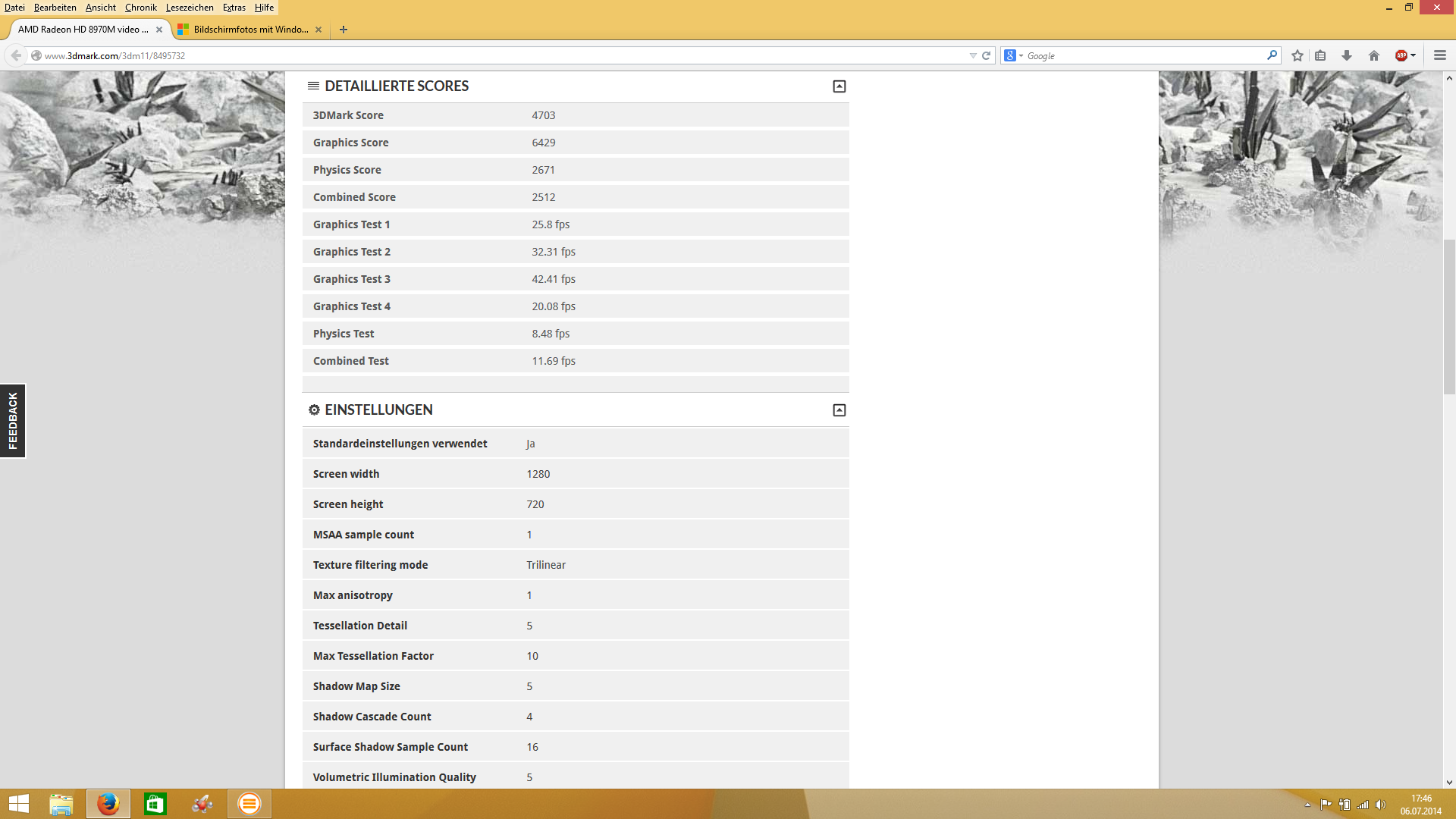

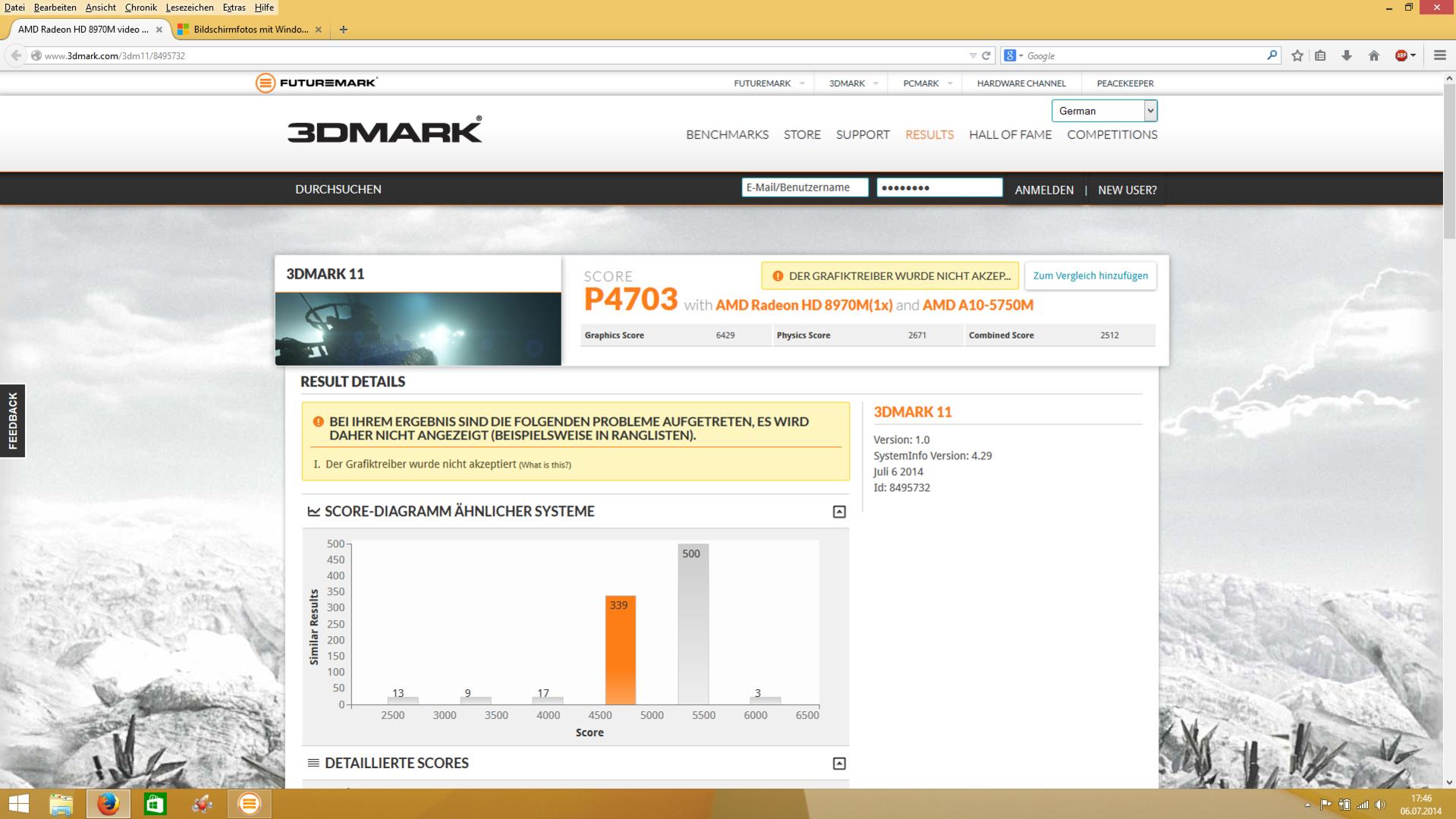

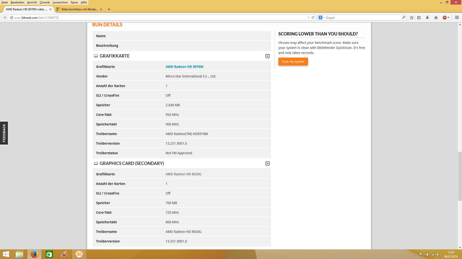

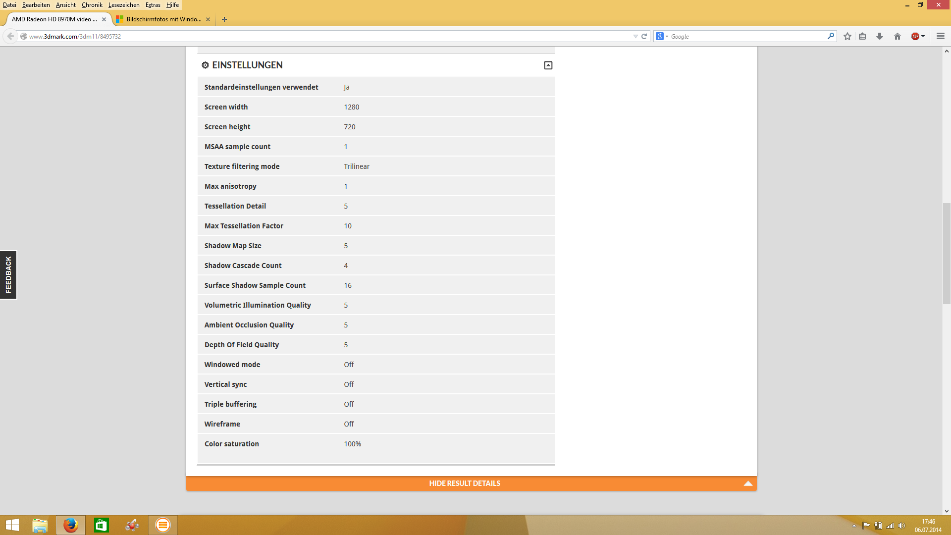

Ich habe wie Suxxess beschrieben, einen Benchmarktest durchgeführt.
Es kam zum Ergebnis, dass beide Karten arbeiten, jedoch bei der AMD Radeon(TM) HD8970M der Grafikkarte nicht aktzeptiert wurde (Testergebnisse im Anhang). Ich habe aber den Treiber von der Herstellerseite gedownloadet und dachte zumindest das es der Richtige wäre.

Du deutest die Grafik vollkommen falsch. Dass dein Treiber nicht akzeptiert wurde ist nur für die offizielle Bewertung relevant. Deine Grafikkarte (HD 8970M) erreicht in Benchmarks etwa 6800 Punkte. Hier in deinem Benchmark waren es 6400 Punkte - liegt entweder an deinem Treiber oder einem etwas zugemüllten System. Eventuell sogar an der CPU. Aber der Wert ist okay und quasi ein Beweis, dass deine GPU aktiv ist.
Hier läuft also nix verkehrt, du hast nur die Informationen falsch gedeutet ;)
