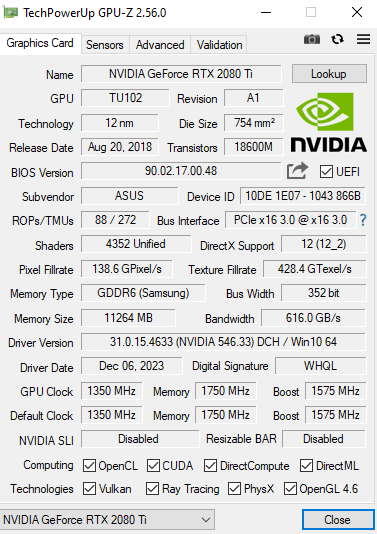

Du kannst mit GPU-Z (gibt es hier im Downloadbereich) schauen, welche PCIe-Version ausgehandelt wird. Der Riser kann da u.U. hinderlich sein. Wäre nicht das erste Mal, daß eine schnellere Karte dann Probleme hat.
EDIT: Was helfen kann, ist den Grafik-Slot im BIOS auf 3.0 zu stellen. Bei 'Auto' wird versucht auszuhandeln (Board<>Karte), da kann ein Adapter Probleme machen.
Board und Karte können nur PCIe 3.0, da muss man nichts einstellen. Ohne probieren oder zumindest mal neu stecken kann man natürlich trotzdem.

Normalerweise richtig, das wird automatisch ausgehandelt. Gerade Riser können dabei stören, daher checken mit GPU-Z und gegebenenfalls einstellen.
ist doch soweit alles richtig, oder?

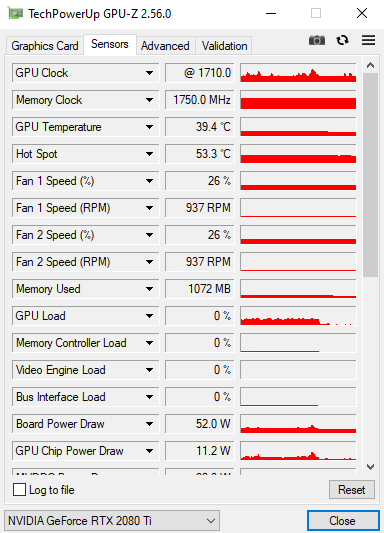

Bleibt deine neue Karte konstant auf hohem Takt?
Die meiste Zeit über habe ich einen Takt in diesem Bereich:
Manchmal geht die Karte dann sogar unter ihren Baseclock:
Und Teilweise schießt sie sich richtig hoch, über den Boost Takt:

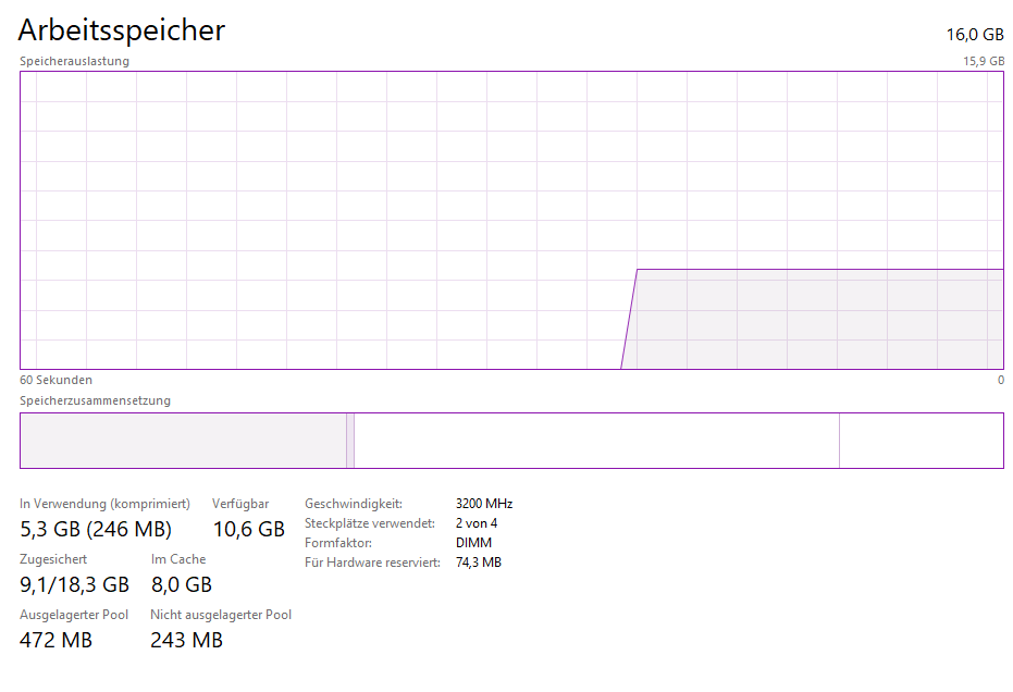

Läuft der RAM im Dual-Channel mit vollem Takt?
Ist die Karte mit den vollen 16 PCie-Lanes angebunden
Bitte probiere mal die Karte ohne Riser aus um das Kabel als Problem auszuschließen
Ja, der RAM läuft mit Dual-Channel bei 3200MHz

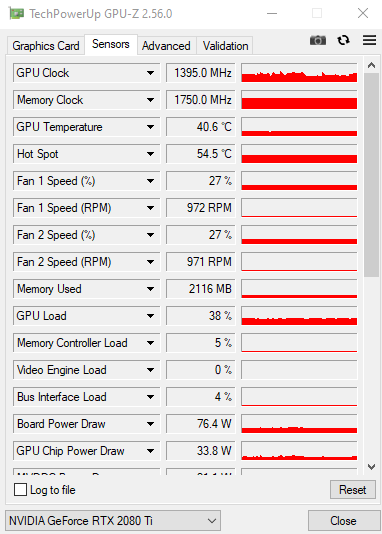

Laut internet und GPU-Z hat die 2080ti folgende Werte:

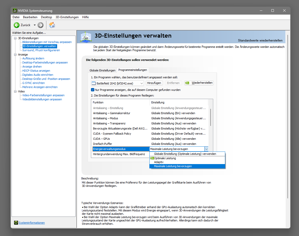

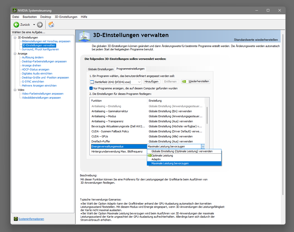

Der Takt auf der Graka ist schon echt niedrig ist da jetzt maximale Leistung im Treiber dazu gesetzt?
Als ich den Render-Test in GPU-Z durchgeführt habe, war ich bei einem GPU Clock von 1850MHz
Ich meine so
Als Program wählst du da aber natürlich Fortnite aus bzw. musst ggf. erst ein Profil dafür anlegen.
Ansich kannst du es auch Global anlegen würde ich aber außer zu Testzwecken nicht empfehlen für den Stromverbrauch.

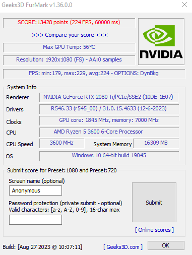

Was passiert denn bei z.B. https://geeks3d.com/furmark/?
Du liegst laut Screenshots bei ca 75W, das ist genau das maximum von PCIe über das Board. Die extra Stromversorgung der Grafikkarte benutzt du und das Kabel steckt an beiden Enden sicher drin?
Und nein, eigentlich muss man nirgendwo was mit dem Energiesparmodus oder whatever einstellen.
ja, beide Anschlüsse sind an der Grafikkarte angeschlossen.
Nur macht mir mein Netzteil mit 500W Sorgen. Aber nunmal äußert sich zu wenig Watt/Leistung ja durch Bluescreens etc, beim zocken sagt der MSI Afterburner auch nix von einem Power-Limit.
Nur das Voltage Limit sagt in gewissen Abständen immer wert 1, hat das was zu heißen?

Als ich den Stress-Test gemacht habe, war alles Top nur mein Voltage-Limit war wieder bei 1
Außer die Grafikkarte ist absolut unterfordert und taktet runter was dann in dem Moment in FPS Drops endet.
Ich meine es ist nur eine Theorie und schnell getestet.
