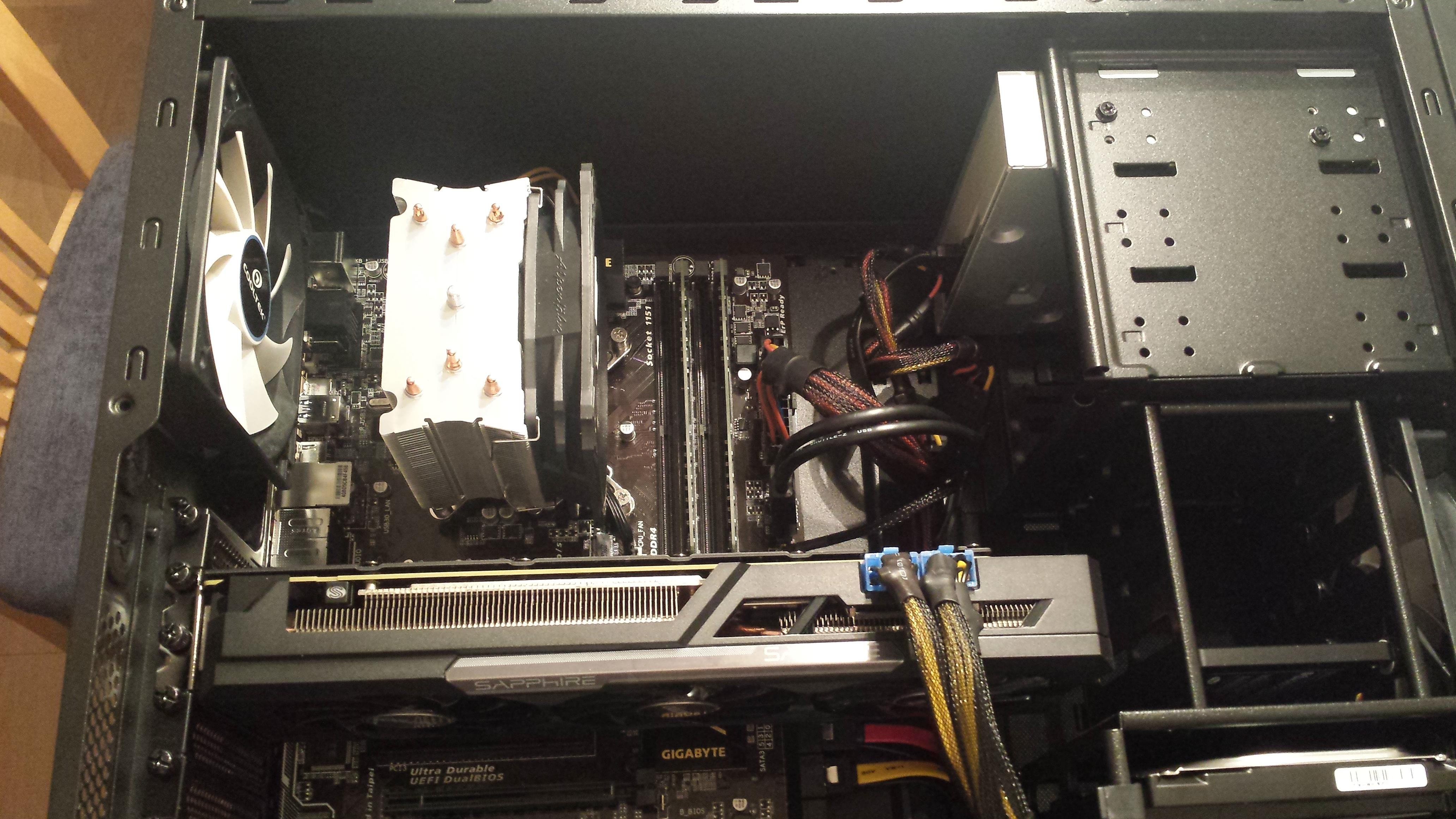

Wärmeleitpaste ist am CPU ( Marke weiß ich nicht mehr )
Das ist die CPU Temperatur.
Gehäuse von innen.
Vorne unten sind noch die Originalen verbaut.
http://www.cooltek.de/tower-gehaeuse/antiphon/12/antiphon
Gehäuse von innen.

wenn deine CPU bei normalem Gebrauch (oder nur beim Gaming ???) auf diese Temps kommt, stimmt was ganz gewaltig nicht mit deinem CPU-Kühler. Seit wann besteht das Problem?
du hast einen EKL Alpenföhn Ben Nevis verbaut. Möglichkeit 1 wäre, du hast vergessen die Schutzfolie, die unten auf dem Kühler klebt, zu entfernen bevor du das ding auf die CPU gesetzt hast. Möglichkeit 2 wäre, der Kühler sitzt nicht richtig oder die Kühlpaste ist murx aufgebracht.
Ich nutze den selben EKL Alpenföhn Ben Nevis auf einem I7 7700 und habe solch hohe Temps nicht (Gehäuse ist ein 12 Jahre altes thermaltake Xaser mit 2x 80mm Lüfter vorn und hinten, sowie 1x 80mm Lüfter seitenteil). Bei mir liegen die Temps bei 29 Grad im Idl und bei Nutzung (ohne entsprechende games) gehts höchtens bis 50 - 55 grad hoch.
Gehe mal davon aus, dass es nicht am Gehäuseluftzug liegt, da ja vorn rein gesaugt wird und hinten raus. somit eine Zirkulation vorherrscht.
Nimm den Kühler noch mal runter und schau ob die Schutzfolie von der Kontaktfläche des Kühlers runter ist. Das ist meist das Problem bei dem Einbau von dem Ding, dass man sie vergisst zu entfernen und somit die Wärme nicht richtig abgeführt wird.
PS: ich gehe mal davon aus, dass der Lüfter am CPU-Kühler die luft auch zum Kühler saugt, also dass sie durch den Kühler durch geht.
