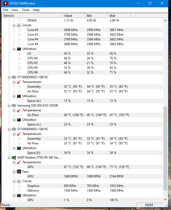

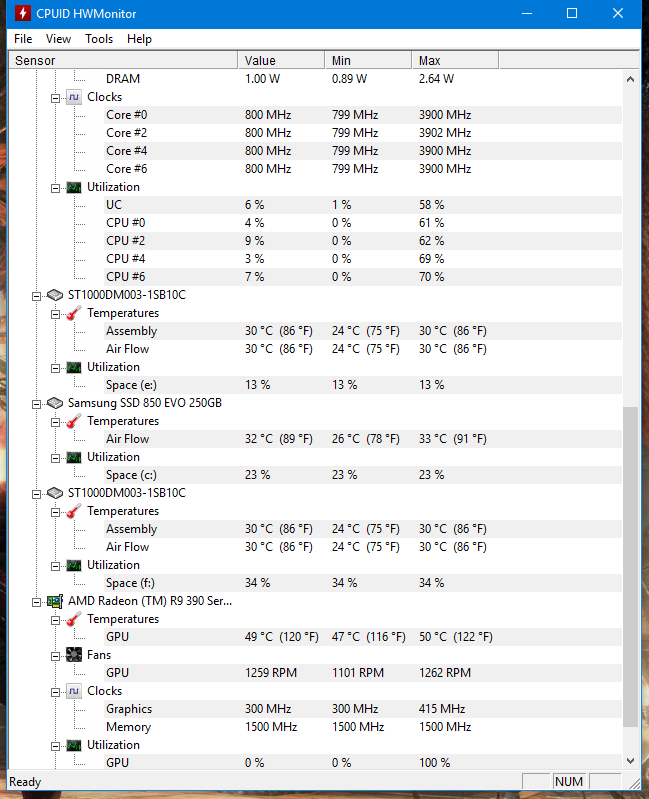

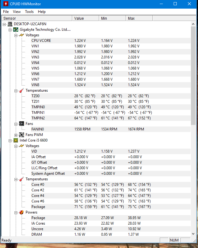

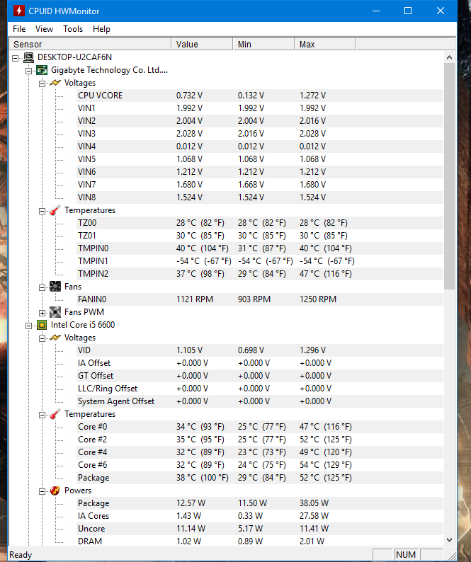

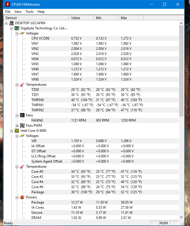

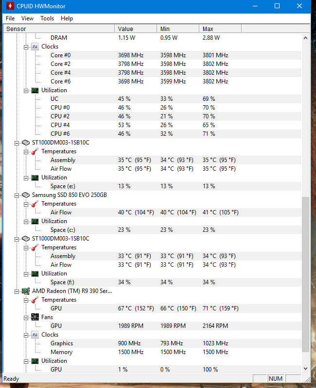

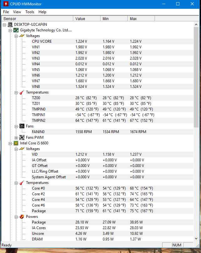

Ein paar Fotos vom HW Monitor.
Halbe Stunde Leerlauf und Halbe Stunde Spielen ( nur Spiel laufen lassen, mehr ist nicht gegangen. Sohn Krank )
Schaut ja jetzt net mehr so schlecht aus

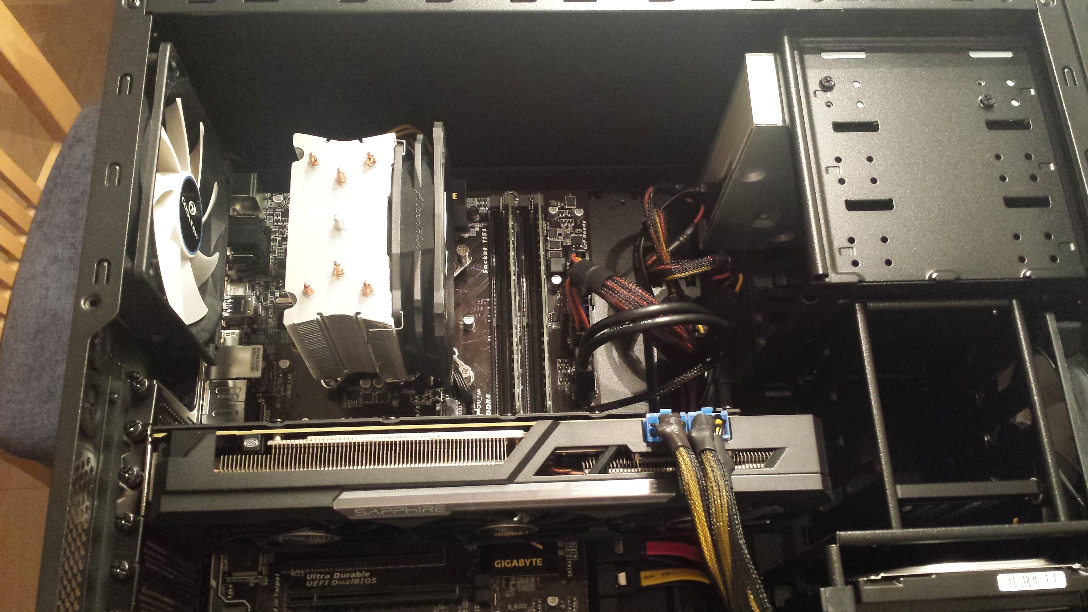

Habe gestern noch kurz die Möglichkeit gehabt eine halbe Stunde zu spielen.
die Temps sind da ca. um 5 Grad höher.
Auf dem Foto ist ja schön zu sehen das die Warme Luft von der GRAKA ja direkt zu der CPU geblasen wird.
Das ist ja auch ein Grund das die CPU net so recht " Kühl " bleibt.
Gibt es da einen Möglichkeit den Luftstrom sozusagen beeinflussen das die Luft nicht zur CPU geht ?
Blöde Frage ich weiß, aber eben ein Gedankengang von mir.

kannst du nochmal bei HW Monitor und unter Last schauen was dir bei "FANS PWM" angezeigt wird und hier reinschreiben oder hochladen.
Ansonsten könntest du falls du dich bissl im Bios auskennst die CPU Vcore in den Bioseinstellungen um ca. 0,05V bis 0,1V herabsetzen. (solange das System dann stabil läuft)
Per MinusOffset oder wie es halt bei Gigabyte gehandhabt wird.
Sollte im Bios unter M.I.T. -> Advanced Voltage Settings -> CPU Core Voltage Control zu finden sein.
Die Einstellungen für den CPU Kühler (Lüfter) im Bios wären auch gut zu wissen.
Ansonsten falls zeitlich und fürs Gehäuse ok, wie schonmal gesagt wurde, die SSD in den oberen 2,5" Schacht oder den 3,5" Schacht verfrachten und den ganzen 2,5" Schacht bzw. die Streben im 2,5" Schacht herausdremeln. Dazu würde ich aber die komplette Hardware ausbauen um das Gehäuse von Späne komplett zu befreien bzw. die Hardware zu schützen. Inwieweit die Temperaturen sinken ist aber schwer zu sagen.
edit: ja, sollte unter M.I.T. -> PC Health Status -> CPU Fan Speed Control sein.

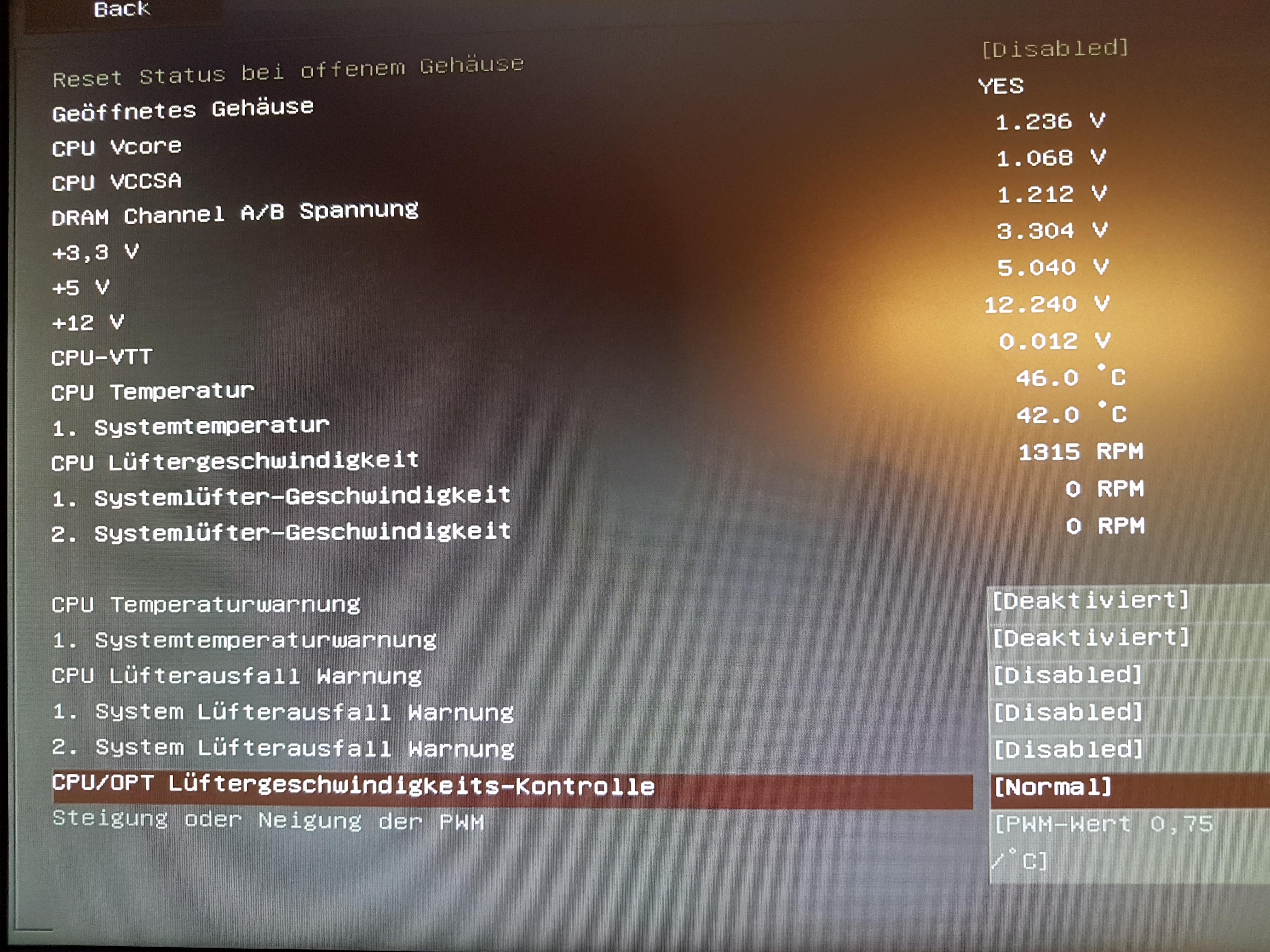

psy187 schrieb:Die Einstellungen für den CPU Kühler (Lüfter) im Bios wären auch gut zu wissen.
Sind die auch unter M.I.T. ?

chinmera schrieb:Gibt es da einen Möglichkeit den Luftstrom sozusagen beeinflussen das die Luft nicht zur CPU geht ?
Die R9 390 produziert eben viel Abwärme und du kannst nur wenig gegen die enorme Hitze tun. Ein seitlicher Lüfter am Gehäusedeckel wäre eine Lösung, die vielleicht vor 5-10 Jahren noch aktuell war, aber so ein Gehäuse würde ich persönlich nicht gerne neben mir stehen haben. Da deine Temperaturen eher unbedenklich sind, würde ich mir keine Gedanken darüber machen.
CPU-Kerntemperaturen von ~75-80 °C sind völlig(!) unbedenklich. Du musst nichts machen, wenn der CPU-Lüfter nun wirklich wieder zuverlässig funktioniert.
Der einzige Sinn und Zweck von noch besseren Kühlungsmöglichkeiten wäre a) wenn du übertakten willst oder b) die Lautstärke reduzieren willst. Ansonsten würde ich wie gesagt gar nichts machen.
Londo Mollari
- Okt. 2016
- 1.174
chinmera schrieb:Ergänzung ()
Die Abluft der GraKa geht nicht direkt zur CPU, denn da ist die Backplate im Weg. Natürlich verteilt sich die warme Abluft der GraKa im Gehäuse und "kühlt" so die CPU mit. Da hilft nur eine bessere Durchmischung mit Frischluft, d.h. mehr Frischluftzufuhr ins Gehäuse. Oder eine WaKü auf die GraKa flanschen.

Dann müsste er einen 240er Radiator in die Front setzen und dann bekommt die GPU die ganze warme Luft ab. Das würde ich der 390 jetzt nicht unbedingt zumuten...Was allerdings funktionieren würde, wenn man etwas basteln will:
- Hecklüfter umdrehen, damit hinten frische Luft angezogen wird
- Lüfter vom Kühler ebenfalls umdrehen oder auf der anderen Seite befestigen damit luft von links nach rechts durch die Lamellen strömt
Alternativ: ganzen Kühler um 90Grad drehen so das nach oben gepustet wird.
- Im Deckel 1-2 Löcher sägen für 120mm Lüfter und die ausblasend montieren.
Effekt: CPU bekommt direkt frische Luft und es staut sich nichts im Deckel weil dort die Luft abgezogen werden kann.

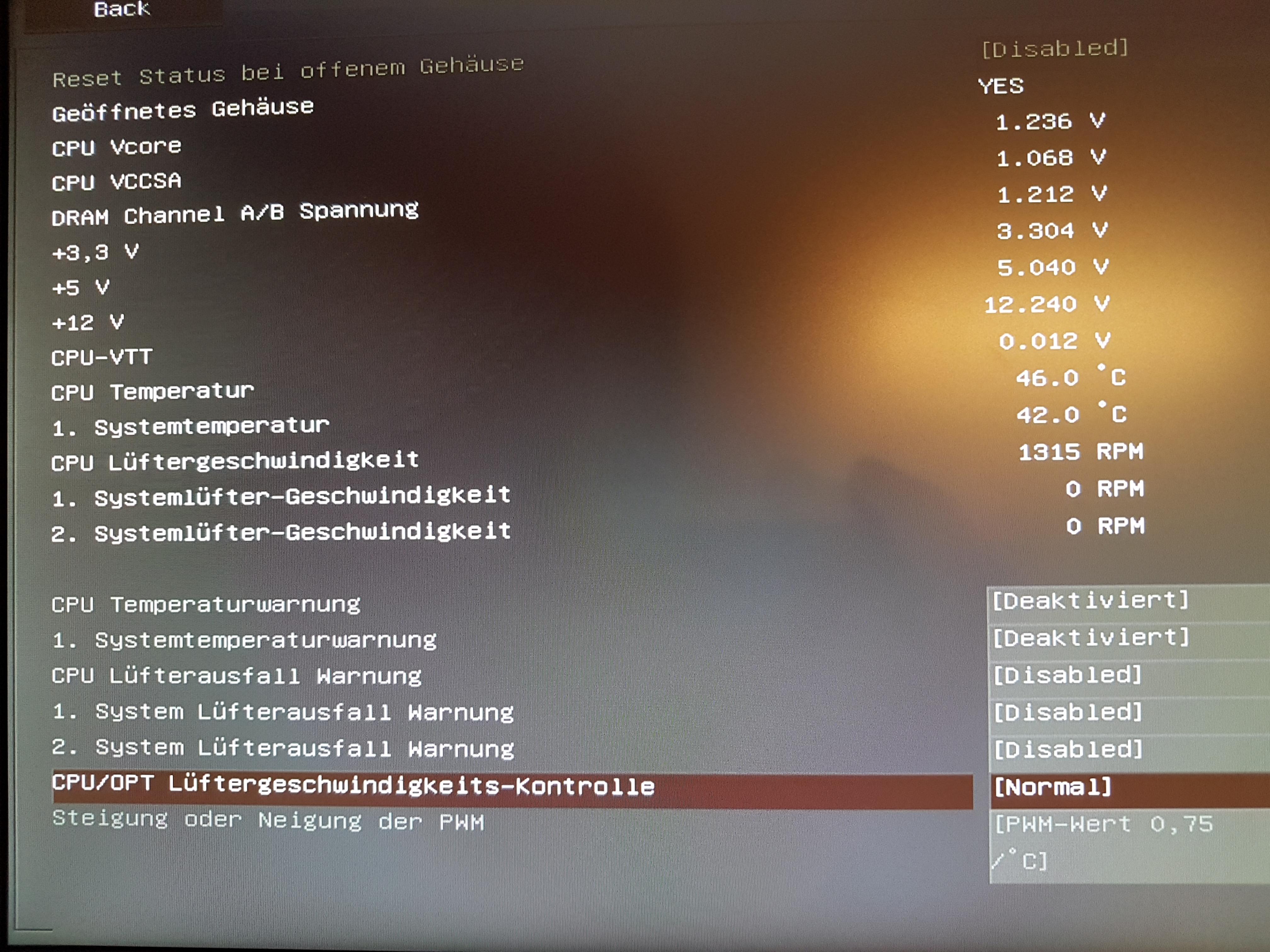

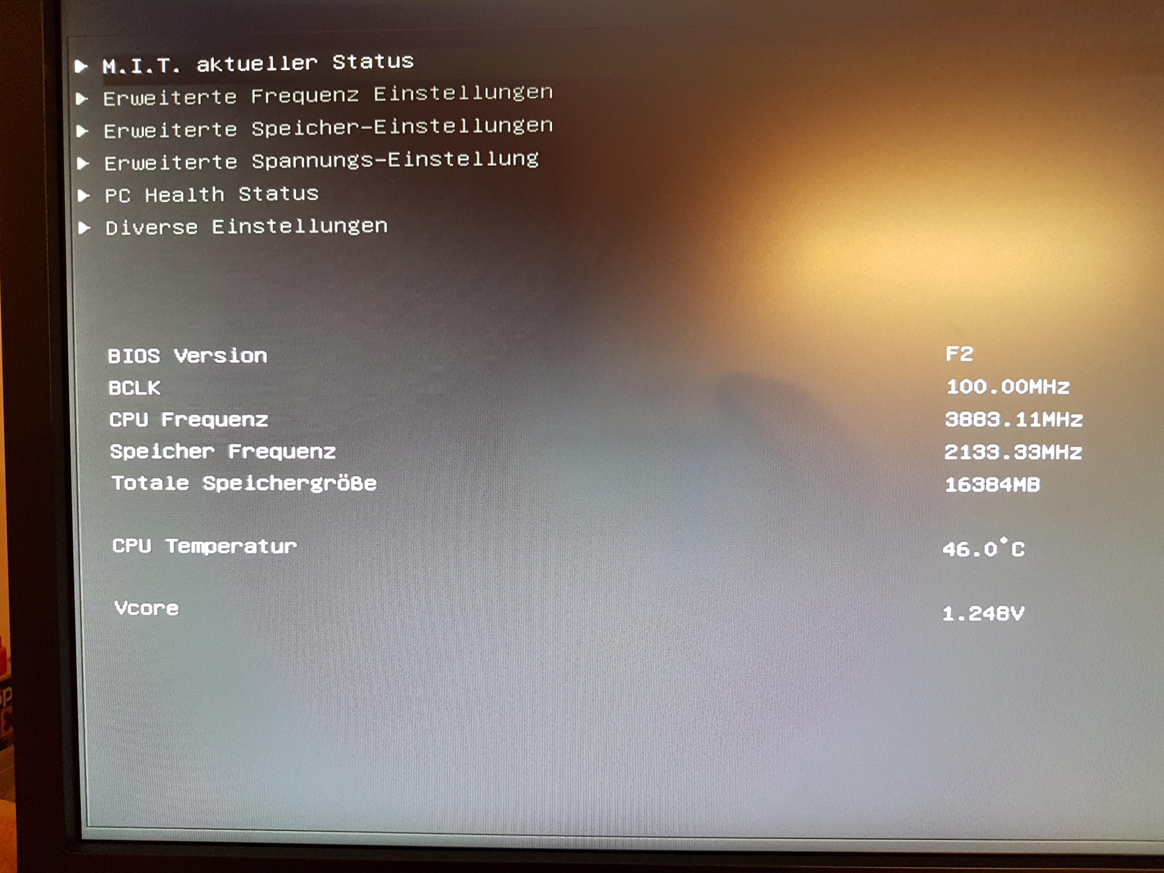

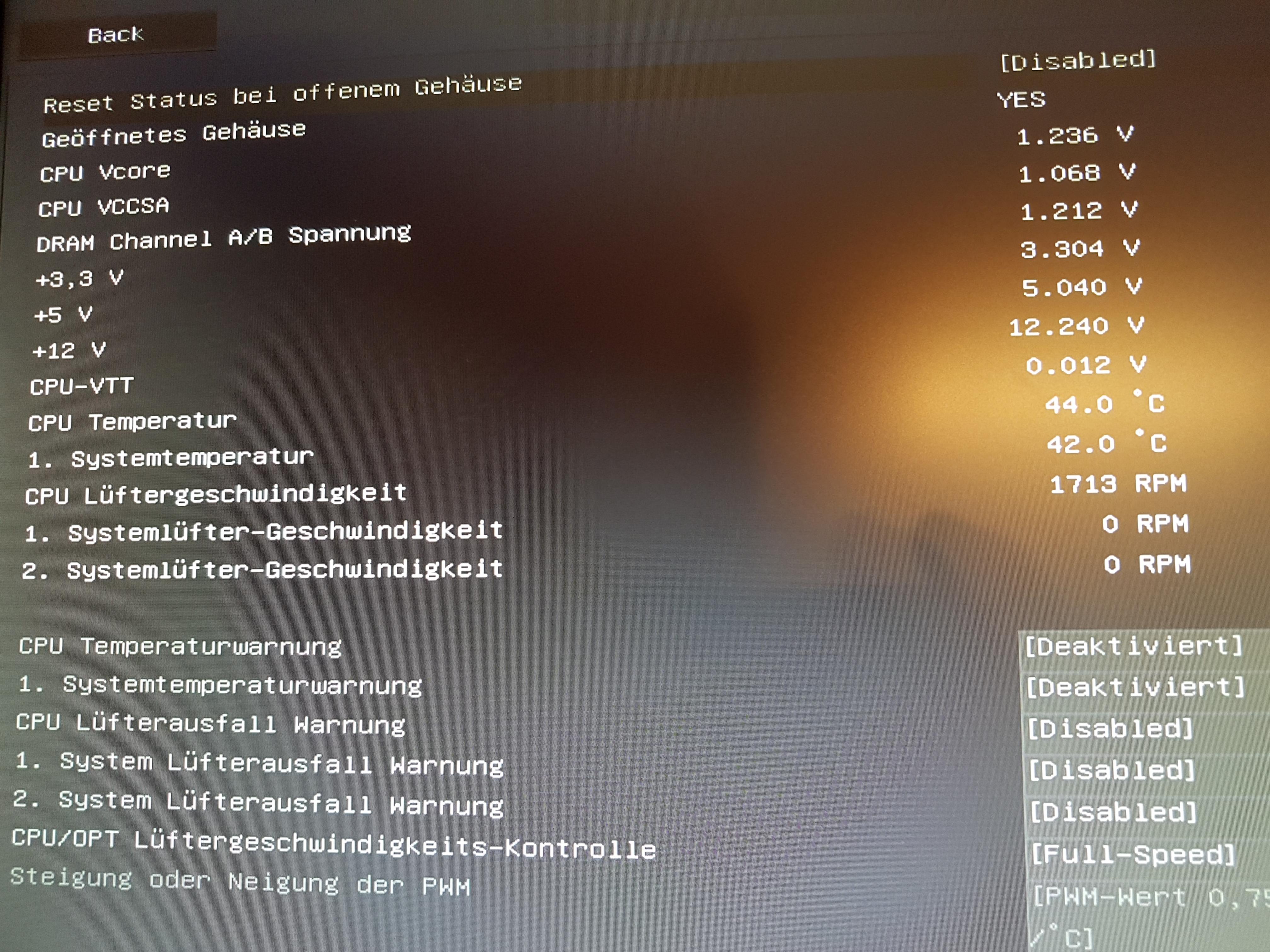

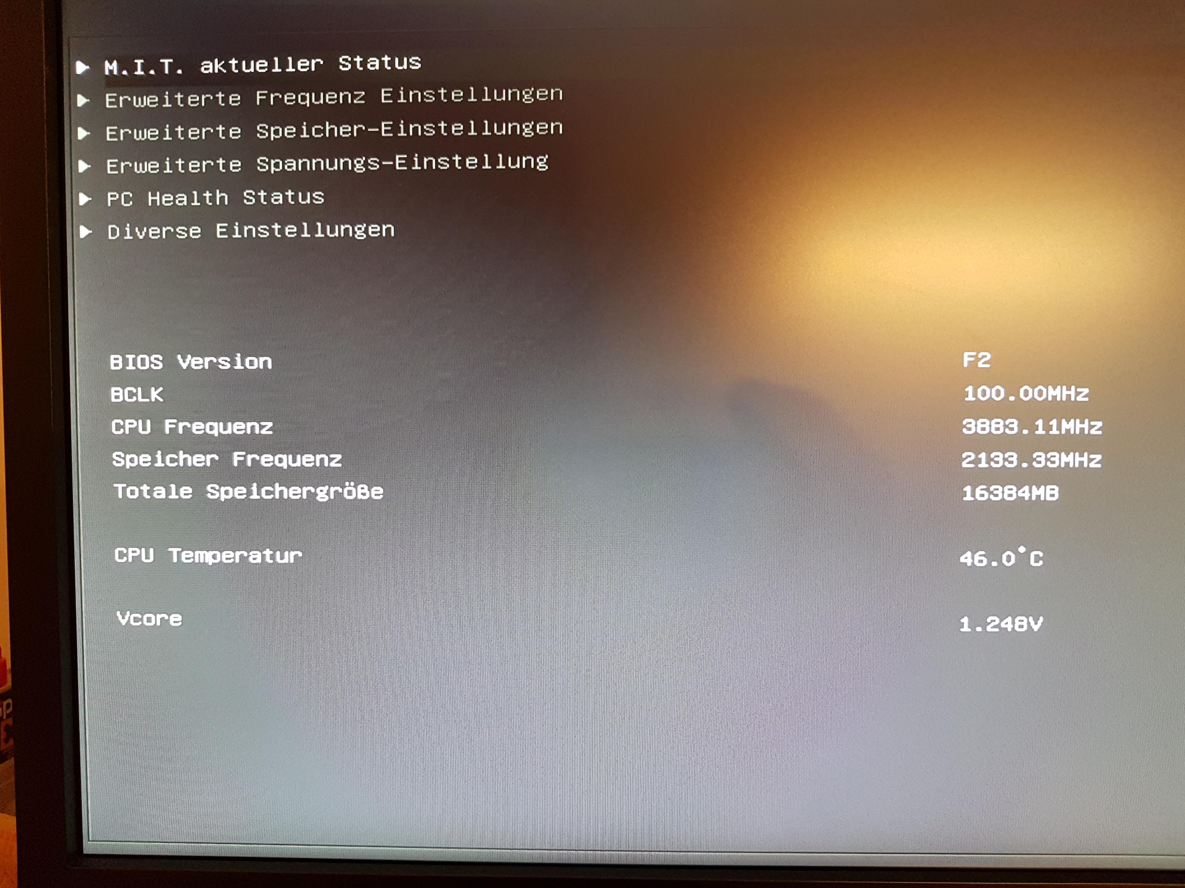

So hier mal die Fotos vom Bios.
M.I.T.
Im HW Monitor unter FANS PWM zeigt er mir gar nix an.
Falls damit die Gehäuselüfter gemeint sind, die Regel ich über das Gehäuse.
Noch ne andere Frage.
Da ein Gehäuselüfter seit heute zwischendurch leichte Geräusche macht werde ich wahrscheinlich gleich alle 3 rausschmeißen und neue kaufen.
Reichen 3 Polige und die über die Gehäusesteuerung laufen lassen ? Langsam, Schnell oder aus Stellung.
Oder soll ich 4 polige PWM Lüfter kaufen und übers MB regeln lassen ?
Was meint ihr ?
M.I.T.

psy187
Rear Admiral
- Mai 2010
- 5.480
Hi,
wenn du die 3 Lüfter gut an die Lüftersteuerung anschliesen kannst würde ich 3 polige kaufen.
Da dein Mainboard zwei 4polige SYS FAN und einen 3poligen SYS FAN Anschluss hat.
Im zweiten Bild unter Lüftergeschwindigkeitskontrolle steht es zurzeit ja auf "normal" kannst ja nur mal Testweise auf "FULL" stellen um zu sehen wie warm die CPU dann wird sowie wie laut der CPU Kühler.

psy187 schrieb:Im zweiten Bild unter Lüftergeschwindigkeitskontrolle steht es zurzeit ja auf "normal" kannst ja nur mal Testweise auf "FULL" stellen um zu sehen wie warm die CPU dann wird sowie wie laut der CPU Kühler.
Kühler wird er auf jedenfall. Lautstärke geht einigermassen.
Aber ich werde so mal belassen.
