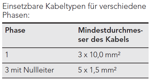

In der Anleitung findet sich nur:

Man kann einen Herd schon mit einem 3x1,5 betreiben, zu empfehlen ists aber nicht mehr. Zumindest sollte man dann nicht alle 4 Platten auf Volllast fahren wollen und dann nebenbei noch im Backhofen Pommes machen und in der Mikro die Suppe von gestern aufwärmen wollen.
Da wird deinem Leitungsdrähtchen dann ganz schnell ziemlich warm in der Wand. Selbst die ganze Küche auf einmal 5x2,5mm² wird ja nicht empfohlen.
