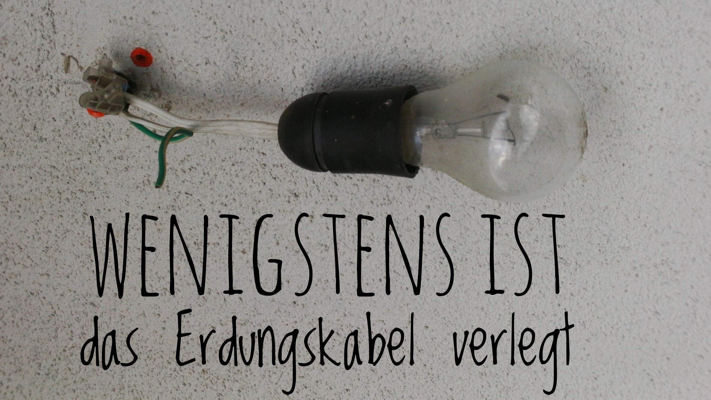

Wenn dir so etwas lieber ist, bitte (Aussenleuchte).
