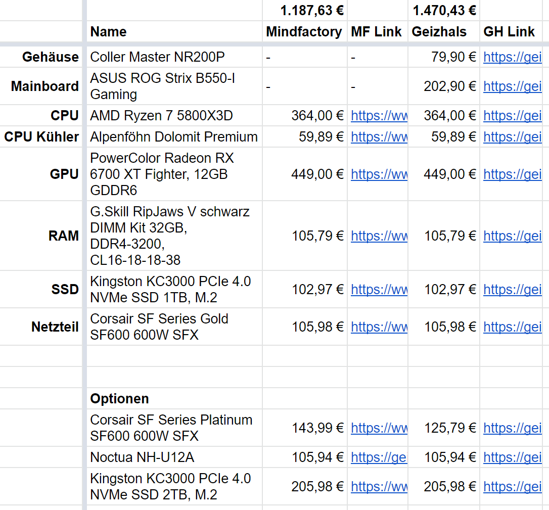

Dazu dann einen AMD Ryzen 7 5800X3D unter einem Noctua NH-U12A auf einem ASUS Strix B550-I mit 16 oder 32GB DDR4-3600 gepaart (je nach Grafikkarte) mit einem Corsair SF600 oder SF750 und schon brauchst du nur noch 2-4 Gehäuselüfter und eine Grafikkarte.
  1. Machen bei dem kleinen System zusätzliche Gehäuselüfter Sinn? Wenn ja, woher weiß ich, welche bei meinem Setup geeignet sind? (Kabellänge, Bauhöhe, etc.)
  2. Hat das teurere Corsair Netzteil einen Vorteil den ich nicht sehe, außer der höheren Effizienz?
  3. Reicht der 3200 Mhz Ram von Zwirbelkatz aus, oder wäre doch 3600er empfehlenswerter?
  4. "Alpenföhn Dolomit Premium" vs "Noctua NH-U12A": ist der Noctua die 45€ Aufpreis wert? An beiden Seiten des Kühlkörpers einen Lüfter zu haben ist doch unnütz, wenn nicht sogar controaproduktiv?
Es fällt mir ehrlich gesagt immer schwer, herauszufinden, ob ich alle nötigen Bauteile habe und alle für den Zusammenbau nötigen Dinge bedacht wurden (nötige Adapter fürs Case, zusätzliches Montagekit für den CPU-Lüfter, Sonderlängen oder Winkelstecker für diverse Kabel, Höhe des RAMs im Bezug auf den CPU-Lüfter, etc.).

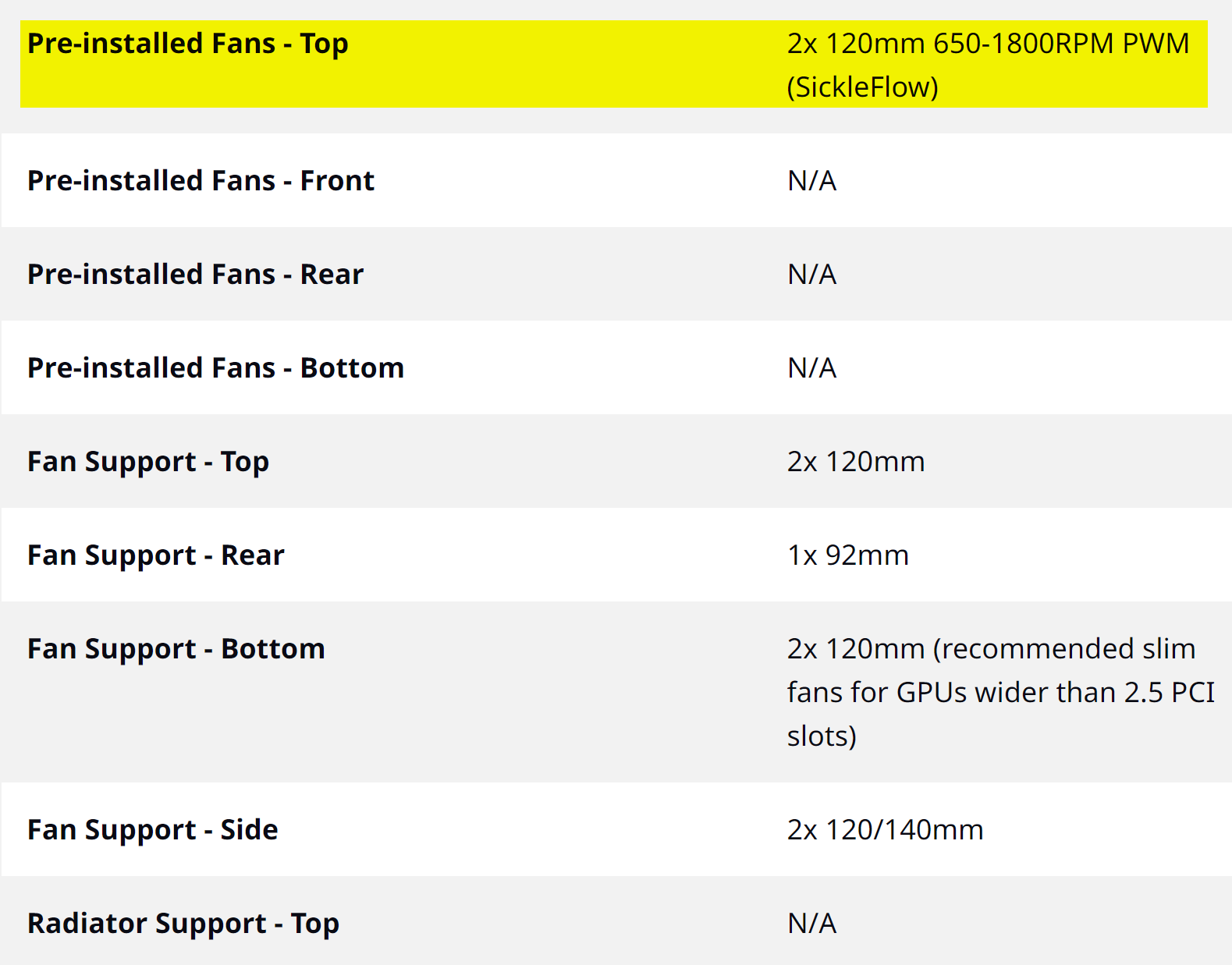

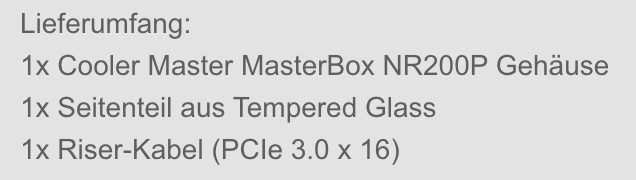

Im NR200P sind tatsächlich bereits 2 Lüfter verbaut, hatte bisher wohl nur Reviews von den normalen NR200ern gesehen, da ich zu dem Teil noch im Kopf hatte, dass Lüfter für oben Höhentechnisch schwierig waren (deswegen fand ich das NR200P MAX vor einiger Zeit auch so interessant (bis ich es wieder vergessen habe :D )).

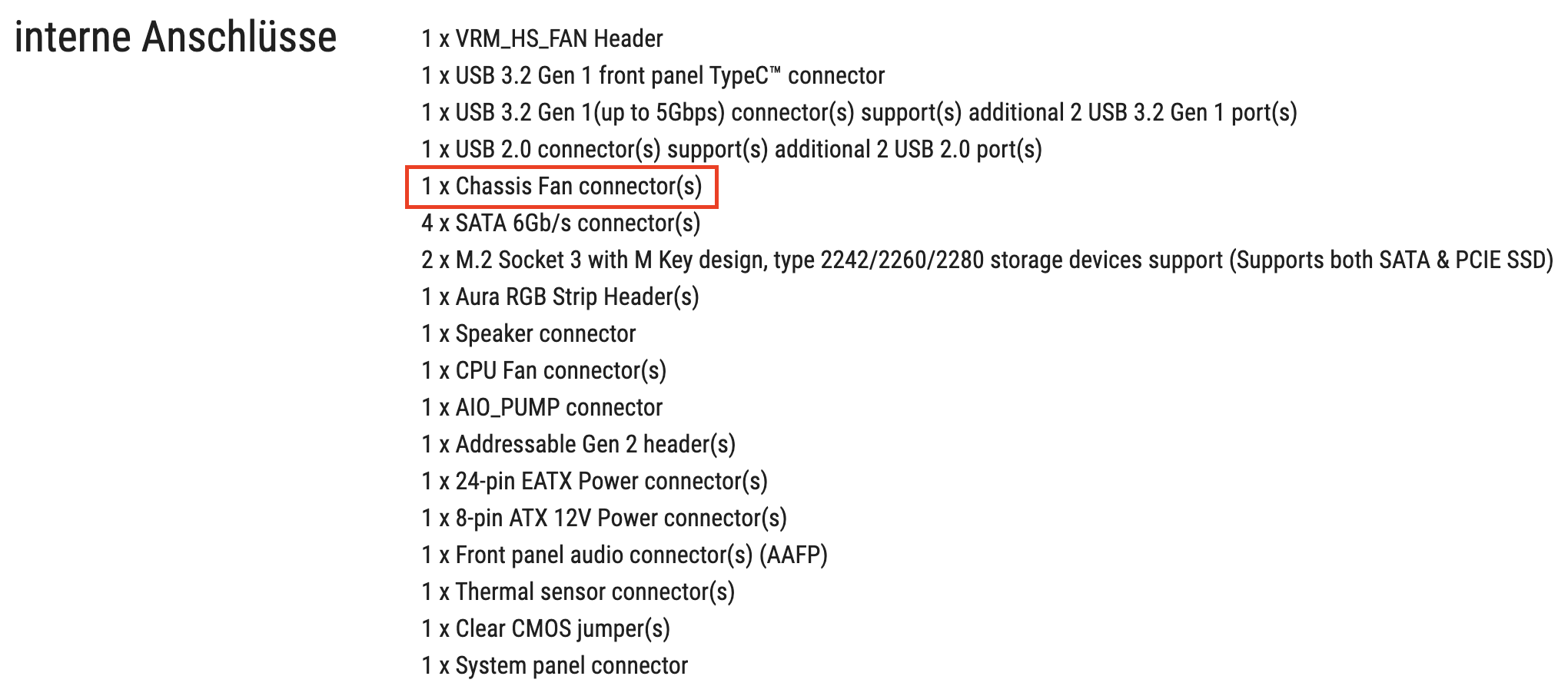

Im Deckel sind ja bereits 2 120mm Lüfter verbaut. Lese ich das Datenblatt vom Mainboard richtig, dass ich sowieso nur einen Lüfter anschließen kann? (weder beim Gehäuse, noch beim Mainboard scheint ein Y-Kabel dabei zu sein). Gibt es ggf. weitere Möglichkeiten Lüfter im Boden anzuschließen / zu steuern?
Zwirbelkatz schrieb:
2 oder gar 3. Wenn der AIO-PUMP ebenfalls zählt. Plus Y-Adapter, die man bestellen kann.
Ah ich verstehe, vielen Dank für den Hinweis. Mir war bisher nicht bewusst, dass auch der Pumpenanschluss dafür genutzt werden kann.
Lawd dem Rangz schrieb:

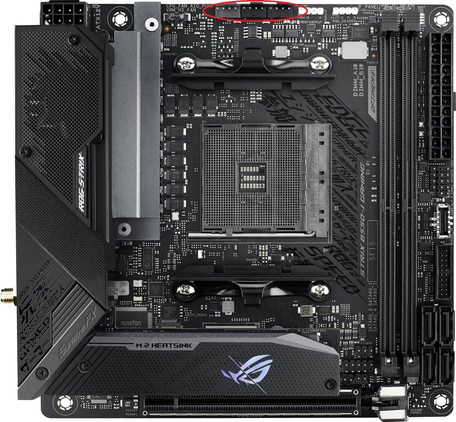

Du kannst mit Y-Splittern auch mehrere Lüfter an einem Mainboardanschluss betreiben. An meinem B550-I hängen z.B. 4 Lüfter (2x 120mm, 1x 140mm, 1x 180mm).
Wenn du die Boardanschlüsse nicht überstrapazieren willst, gibt es noch so was:
https://www.amazon.de/ARCTIC-Case-Fan-Lüfter-Verteiler-Gehäuselüfter/dp/B087FY5CNT
Okay, der graue Anschluss ist für den CPU Fan reserviert und über die beiden schwarzen Anschlüsse daneben, könnte ich per Y-Adapter 4x 120mm Lüfter anschließen, korrekt?
Wenn ich dann 2x 120mm Lüfter von Noctua kaufe, hätte ich sogar 2 Y-Adapter dabei, sodass ich die beiden Noctua-Lüfter und die beiden bereits im Deckel verbauten Lüfter anschließen könnte.
Kann er in dem Falle auch nicht wirklich, wenn du konsistentes Verhalten mit den anderen Ports wünschst. Ich würde den nicht für Lüfter benutzen.
Ja, aber da kann natürlich auch einer der Top exhaust fans mit dran (je nachdem, wie viele Lüfter nun auf deinem CPU-Kühler sitzen).
1. du solltest nicht 4 Lüfter an einem Anschluss betreiben
2. den AIO-PUMP header würde ich nicht für Lüfter nehmen
3. im Szenario mit Noctua U12A und 5 Casefans bist du bei insgesamt 7 Lüftern, solltest also die beiden CPU-Fans am CPU-Fan-Header per Y-Adapter betreiben und alle Casefans an einem PWM-Hub, welcher am Case-Fan-Header hängt.
4. bei weniger Lüftern (z.B. 2 im Deckel, 1x Heck, 1x CPU) könntest du die beiden Deckellüfter am Case-Fan-Header betreiben und Heck + CPU am CPU-Fan-Header

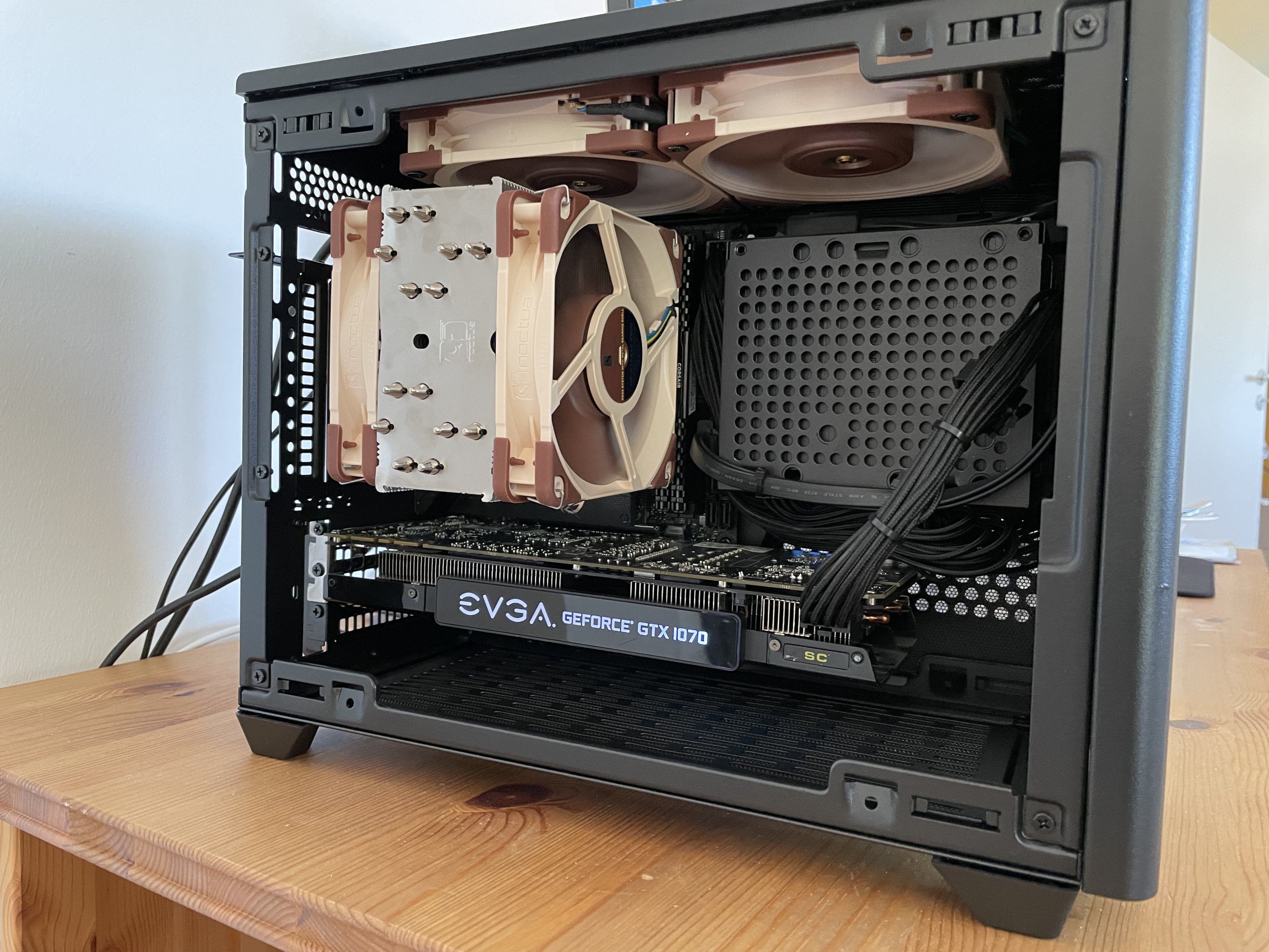

Hier noch mal eine Veranschaulichung des Kühlkonzeptes. Das funktionert sowohl stehend als auch liegend :)
Reaktionen: Zwirbelkatz
Okay, wenn die Grafikkarte Luft ansaugt, macht das alles total Sinn... Auch wenn mir die Lüftungsschlitze hinten an den GPUs bekannt sind, bin ich irgendwie immer davon ausgegangen, dass die Luft wegpusten, sorry....
