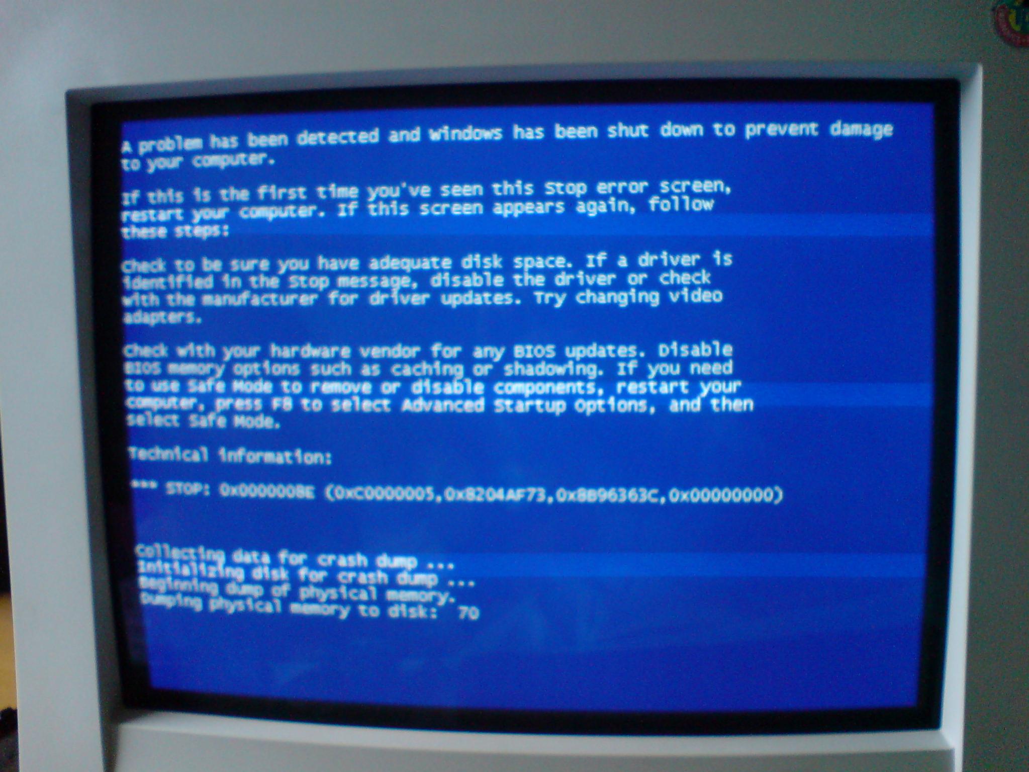

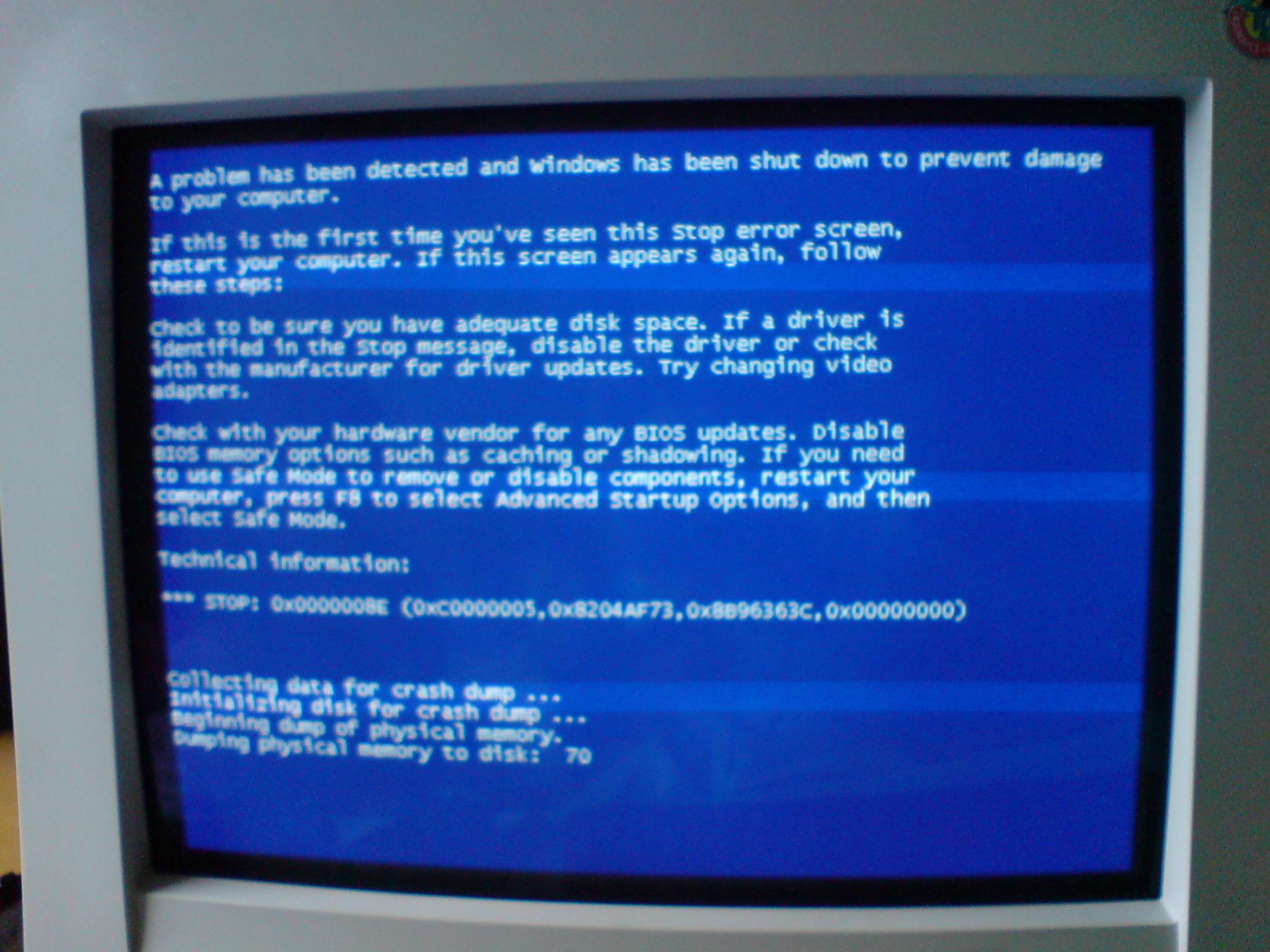

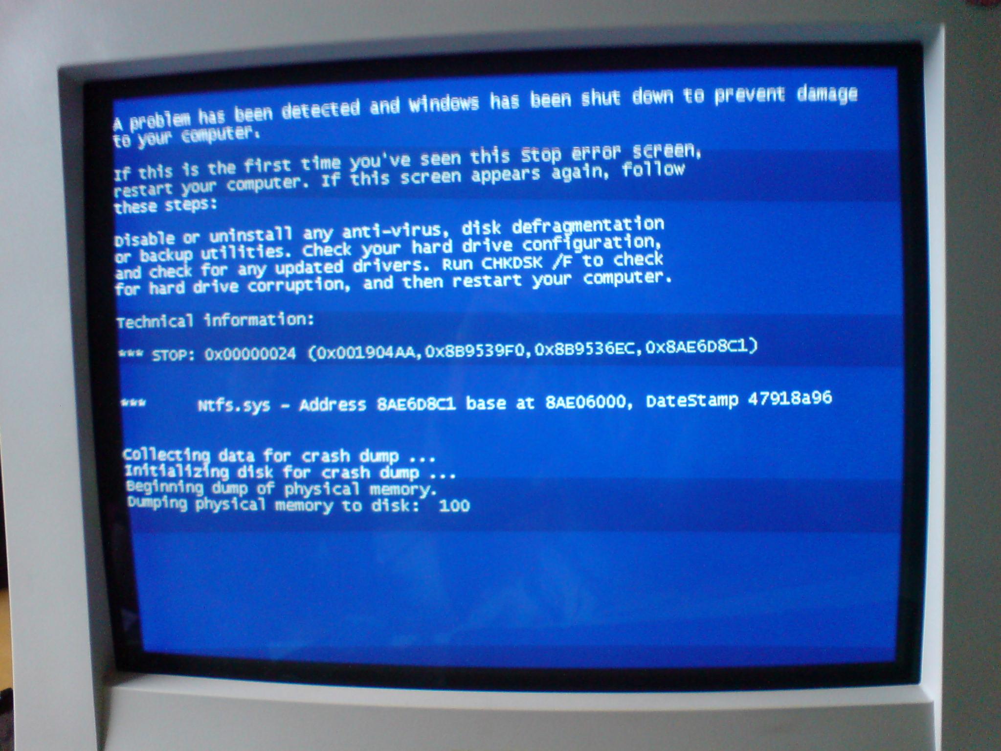

jetzt ist mein pc schon wieder abgestürzt und jetzt fährt er garnicht mehr hoch.. egal in welchem modus ich starten will, immer kommt der bluescreen.
der lüfter war auf 30 % geregelt, so ~70°... ich habe nicht gezockt.
sehr komisch, ich verstehs nicht.
hab mal die bluescreens angehängt.. was kann ich tun?
finde auch grad nur die xp cd.. muss nochmal nach der vista suchen !
bitte helft mir !

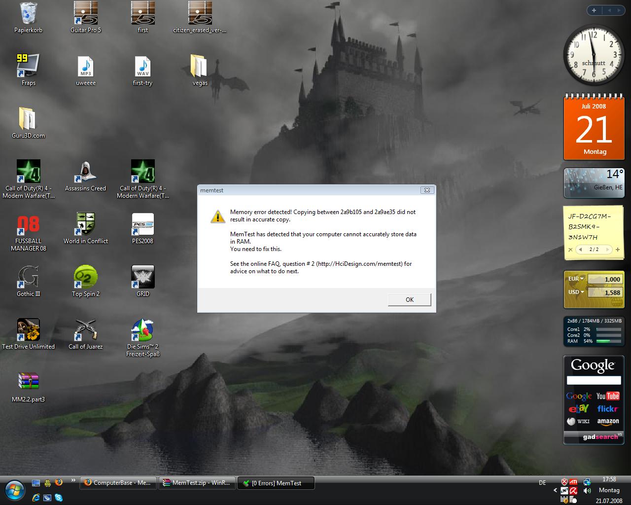

ok.. hab grad mal memtest angemacht, doch wieviel ram muss ich da eingeben? hab vista 32bit und 4gb ram..
ich hab alles mal versucht, doch immer kam ne meldung und da stand was von 1023 (glaub ich) das hab ich jetzt eingegeben und jetz läufts.

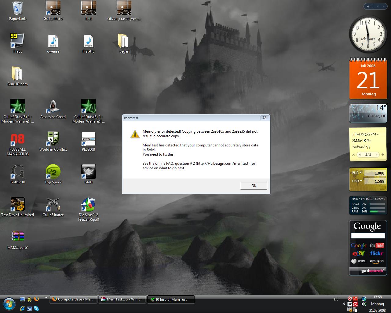

nach 5% schon 2 errors.
hier der erste im anhang
hmm aber da muss man ne cd brennen oder?
hab ja momentan meinen brenner abgeklemmt.. verdammt.
