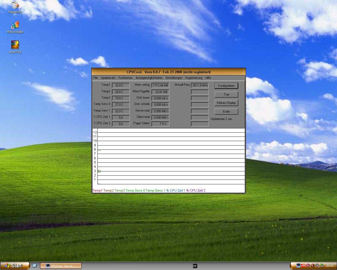

hab eben mal die batterie rausgenommen und etwas mehr WLP draufgemacht, hat nichts geholfen.
aber die cpu lief ja 3 wochen ohne probleme.
wie kann ich die kühler kriegen?
seitdem ich die hardware habe, hatte ich noch kein windows drauf

Also mehr WLP bewirkt meist das gegenteil soll nur ganz dünn sein.

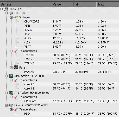

Versuch sicherheitshalber ein paar andere Tool zum Temp auslesen ich benutze für meinen 5000+ BE immer Hardwaremonitor ist zimlich zuverlässig.

Ich glaube kaum, dass die CPU 79° heiß ist. Der PC/Mainboard würde sich doch dann abschalten, oder nicht?

Ne die 79° sind vom Mobo.
Ist aber normal bei dem 770 DS3 hab ich auch und wird auch so heiß.
