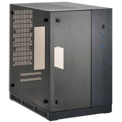

c14s hatte ich auch schon überlegt, aber dann würde er gegen eine Seitenscheibe blasen.
Gehäuse wäre das Lian Li Q37, da wäre ein Towerkühler bzw. eine AIO Wasserkühlung schon besser.
Ich denke der Noctua NH-U9S oder evtl. auch der NH-D9L wären ganz gut geeignet.
Außer es gibt wirklich eine AIO die von der Lautstärke mithalten kann, da bin ich sehr empfindlich. So wie ich das sehe tut das die BeQuiet schon, aber es gibt wohl immer wieder Ausnahmen.

Der hat aber auch das Problem dass er gegen das Glas blasen würde, vor allem weil von vorne auch keine Frischluft kommt.

Vielleicht Off-Topic aber die Gehäuselüfter würdet ihr wie ausrichten?
von unten ins Gehäuse rein ? Hinten raus ? Und oben auch raus ? Oder doch ganz anders ?

Man könnte noch im unteren 80er slot (direkt über der Grafikkarte) ein einblasenden Lüfter installieren, dann bekommt der CPU Kühler etwas mehr frische Luft, die nicht erst durch dir Grafikkarte gewandert ist. Wäre zumindest eine Option, wenn dir die CPU nicht kühl genug ist.
