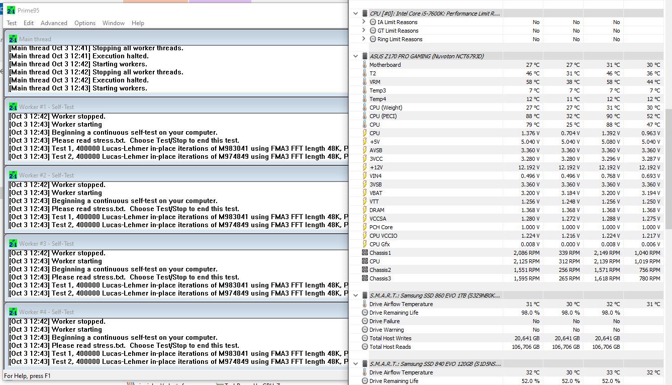

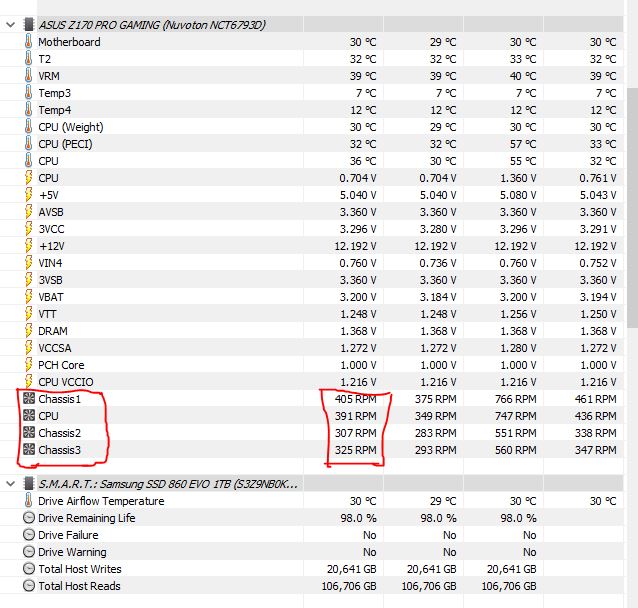

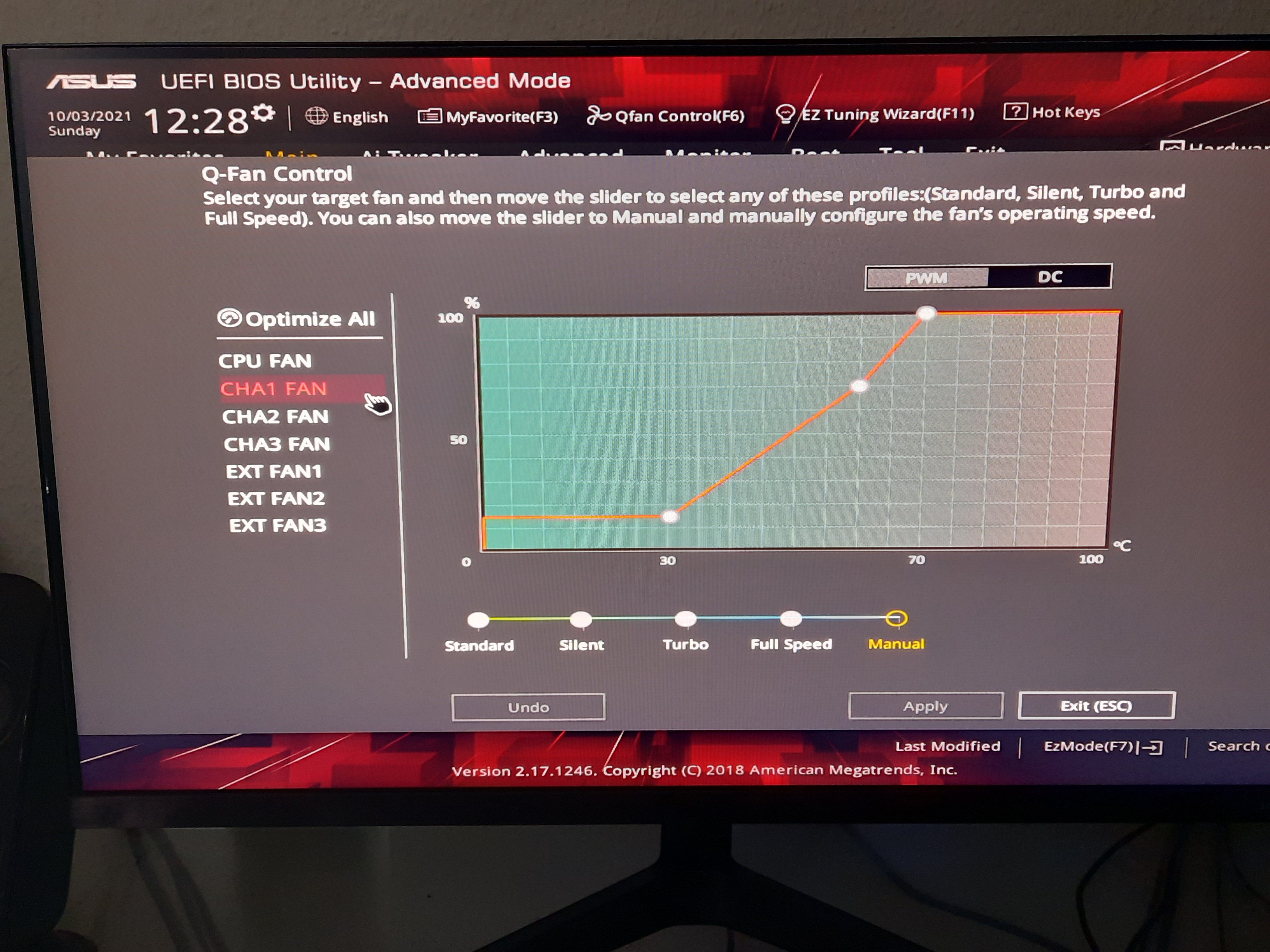

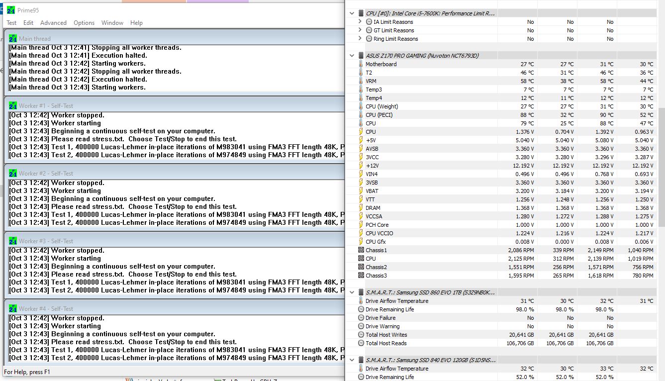

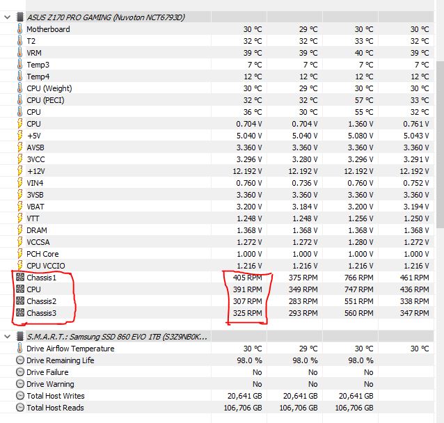

bei mir laufen alle 4 bquiet Lüfter bis 30 Grad auf der möglichst niedrigsten Einstellung im Bios. die Profile für Cpu und Gehäuselüfter sind dabei identisch.
die 140er laufen im idle bei 30 Grad @15% bei rund 350rpm. die 120er mit rund 400rpm. ab 31 Grad wird das ganze dann angehoben bis 60 Grad und 70%. das Maximum wird dann ab/über 70 Grad erreicht wobei die 140er dann mit 2100rpm drehen und die 120er mit bis zu 1600rpm. von Silent ist dann nix mehr zu hören allerdings bleibt der 7600k@5GHz(4.8@AVX) dann auch nach längerer Zeit Prime auf unter 80 Grad. für mich ist das ok soweit und ich hoffe das meine nächste Cpu auch so kühl läuft bei um die 1,35 vC.

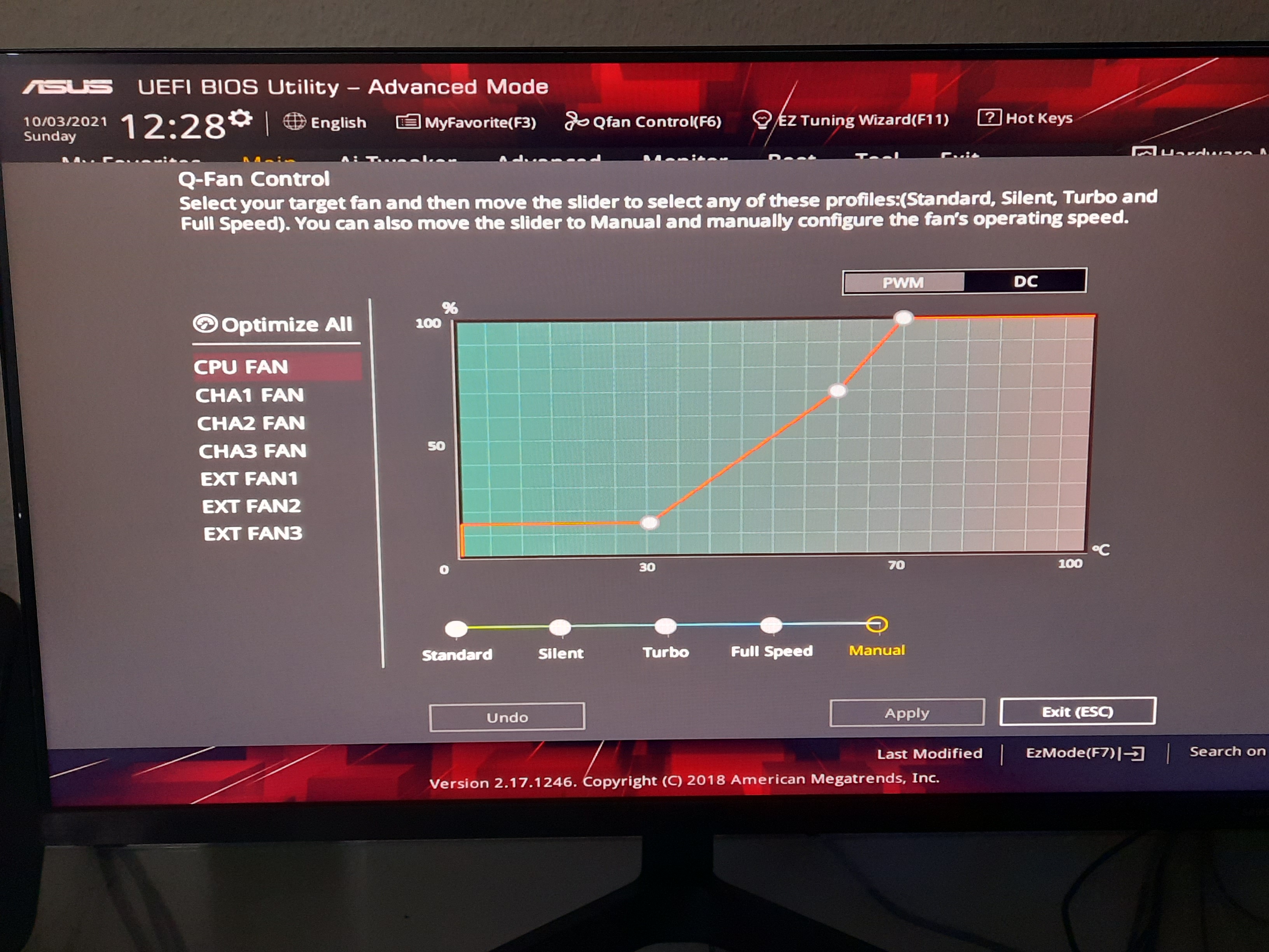

  • CPU Kühlung basiert auf CPU Temperatur. Bis 90°C auf max. 575 RPM (120mm Lüfter) und ab 90°C zur Notfallabsicherung auf 100%. Maximal erreichbare CPU Temperaturen in Prime + AVX 2 + GPU Heizung durch GPU via Furmark ist 74°C. Typisch sind Werte um die 68°C.
  • GPU Kühlung basiert auf GPU Temperatur. Bis 95°C Hotspot auf max. 750 RPM (95mm Lüfter), ab 95°C ebenso sprunghaft hoch auf 100% zur Notfallabsicherung. Typische Gaming Hotspot Werte bei Stock Takt sind 65°C. Gehe ich an das OC Limit meiner RX 6800 mit 2400 MHz sehe ich im Hotspot um die 82 - 85°C.
  • Die Case Lüfter sind auf einer anderen Ebene geregelt. Die 3 Intake Lüfter arbeiten auf Basis der Lufttemperatur Temperatur im Case vorderhalb des CPU Kühlers (habe extra Temperatursensoren unter gebracht). Solange diese < 31°C liegt bleibe ich bei Minimaldrehzahl. Ab 31°C bis hin zu 34°C Rampe ich dann hoch auf bis zu 525 RPM (120mm Lüfter)
  • Die 3 Outtake Case Lüfter reagieren auf die GPU Temperatur. Die Einstellung ist so das die Outtake Lüfter grundsätzlich auf Minimum laufen und ab 55°C Hotspot in der GPU anfangen hoch zu Rampen. Die allgemeine Balance habe ich versucht so zu konfigurieren das die Outtake Lüfter im mindestens so drehen wie die Intake Lüfter, eher aber 50 RPM schneller (davon profitiert die GPU sehr). Daher lasse ich die Outtake Lüfter auch auf maximal 575 RPM laufen.

Ein paar Stunden später die Montage in meinem H440 vorgenommen. Und horche da: Auf einmal vernehme ich doch ein zwar unterschwelliges aber dennoch lokalisierbares Klackern. Und das trotz komplett gummierter Auflage und Befestigung.
Das kenne ich leider aus eigener Erfahrung und zwar bei AIO-Pumpen. In der Hand gehalten sind fast alle flüsterleise. Kaum eingebaut hören sich viele an wie eine Kaffeemühle.

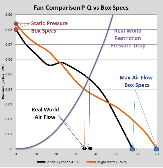

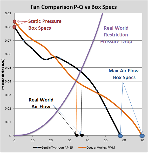

Ich würde mich nach wie vor nicht an den Herstellerangaben orientieren. Die angegebenen Werte stellen nur die Eckpunkte der P-Q-Curves dar. Beispiel:
Quelle: How PC Fan manufacturers mislead us - Airflow and Pressure useless - go for the P-Q curve
Interessant wäre immer der tatsächliche Betriebspunkt bei gleichwertiger Geräuschemission, der ohne Weiteres gar nicht ersichtlich ist.
