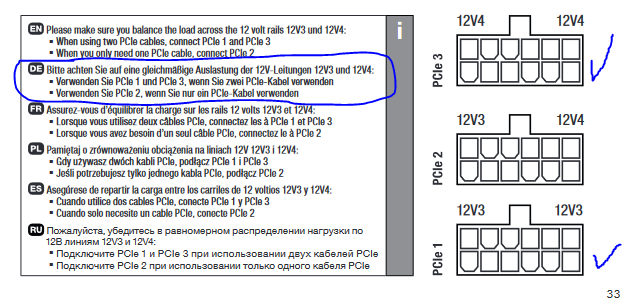

Bei den beiden Gelbmarkierten Plätzen auf dem Netzteil, meinst du das die CPU in einem der beiden stecken sollte und nicht in beiden oder? Sry für die Frage

Das steht da nicht.Nickel schrieb:Gafikkarte immer noch nicht wie eigtl. empfohlen angeschlossen,
mit zwei separaten Kabel an PCIe1 und PCIe3.

Also habe nun ein weiteres Kabel am Mainboard angesteckt und ihn einmal runter getaktet um Temperatur Probleme auszuschließen. Beide Spiele sind wieder gecrashed obwohl die Temperatur bei ca. 80-92 Max lag (Im Spiel teilweise konstant zw. 50-70).
Habe bemerkt das aber meist Core 5 drosselt. Dies kann aber auch daran liegen das, das Spiel einfach diesen Kern mehr benutzt oder? Warte jetzt auf eine Antwort des Zulieferers.

Das was Du geschrieben hast: Er hat nur ein Kabel, wie soll er da zwei Kabel wie "empfohlen" anschließen? Und es wird auch nirgendwo empfohlen 2 Kabel zu verwenden. Bitte nochmal lesen, was Du für ihn markiert hattest.Nickel schrieb:Was steht wo nicht?
Er hat es ja wie empfohlen mit zwei Kabel angeschlossen an dem MultiRail BeQuiet..
Und ich empfehle da auch weiterhin bei leistungsstarken Karten wie seiner RTX 3080,
zwei separate Kabel zu nehmen an zwei mit Abstand separaten Outputs
( PCI1 - 12V3 u. PCIe3 - 12V4).

Nein, ich sehe da nur ein Kabel (mit einem Anschluss), das am Ende (GPU-seitig) in 2 Stecker mündet. Er müsste das Kabel wechseln um das zu erreichen, was Du im vorschlägst.Nickel schrieb:Er hat es ja wie empfohlen mit zwei Kabel angeschlossen an dem MultiRail BeQuiet.

@Nickel und @Brokn Blizzard Sorry, muss ich überlesen haben.
